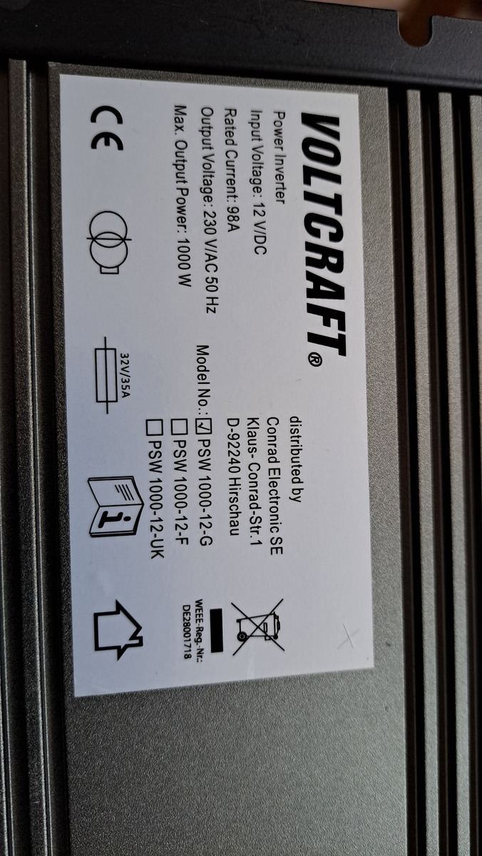

ich habe einen ca. 3 Jahre alten Voltcaft Spannungswandler 12 Volt ->
220 Volt, der eigentlich nie viel benutzt wurde und im letzten Jahr nach
längerem Nichtgebrauch seinen Dienst versagt.
D.h. er läßt sich einschalten, läuft kurz an (Lüfter) und macht dann Nix
(grüne LED leuchtet).

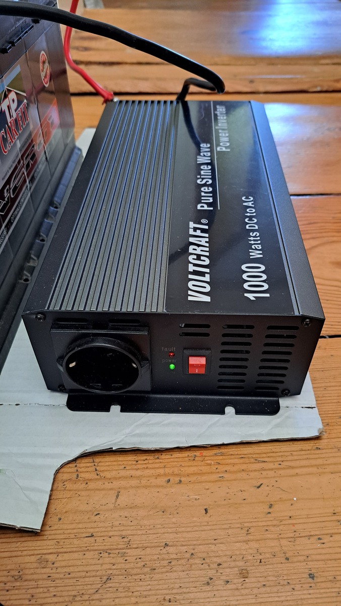

von Dieter S. (ds1)
Schon mal einen Verbraucher angeschlossen? Die Grüne LED zeigt "OK" an
und der Lüfter läuft relativ sicher nur kurz beim Einschalten und dann
erst wieder wenn er gebraucht wird.

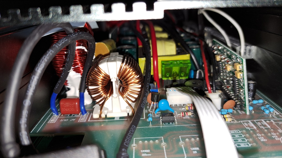

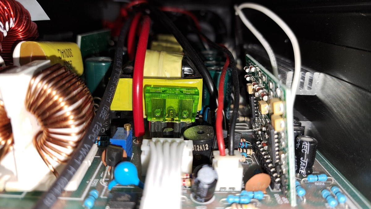

von Gerald B. (gerald_b)
Sebastian schrieb:
> die Sicherung schein heile
Ist auch äußerst sinnvoll, die Sicherung IM Gehäuse zu montieren. Von
KFZ Endstufen kenne ich das noch, das die wenigstens von außen
zugänglich waren.
von Sherlock 🕵🏽‍♂️ (Gast)
Ist es, denn mormalerweise schützen sich diese Geräte selbst vor
Überlast. Wenn die Sicherung auslöst ist das Gerät bereits defekt.
von Ralf X. (ralf0815)
Gerald B. schrieb:
> zugänglich waren.
Eine 30A Sicherung im Eingang eines 12V 1000W Umformers könnte für
Verwirrungen sorgen, wenn zu leicht zugänglich.
Hat jedenfalls den Vorteil, das der WR nie die aufgedruckte Leistung
erreichen kann und dabei in Rauch aufgeht.
Logisch, 90A Sicherungen gibt es nun mal nicht in diesem Format.
Die KFZ Blattsicherungen mit dem Gnubbel in der Mitte, sind zwar zum
festschrauben, aber auch kaum größer.
von H. H. (Gast)
Matthias S. schrieb:
Da sind ja mehrere DC/DC-Wandler (12V-->325V) parallel geschaltet, und
jeder hat seine eigene 30A Sicherung.
