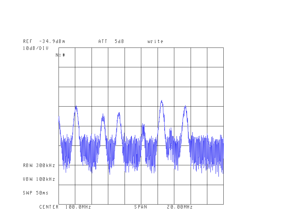

#7838874
Jörg W. schrieb:
Bei mir ist da schlicht gar nichts zu sehen, auch keine Standard-COM1 (die per Default auf die serielle Hardware-Schnittstelle des PCs gezeigt hatte).
Eventuell liegt es nur daran wie prologix.exe die verfügbaren COM Ports ermittelt. Aber man kommt auch ohne prologix.exe aus, man kann ja connect.ini auch per Hand editieren.
Wenn in connect.ini der richtige COM Port eingetragen ist, also z.B. so passend zu den Screenshots weiter oben:
interface_settings  com215:baud=115200 parity=N data=8 stop=1
is_Prologix          1
kann man folgendes ausprobieren:
  • 7470.exe starten
  • Menü "Acquire" - "Wait for device-initiated plot" auswählen
  • geht das schief weil die Schnittstelle nicht erkannt wird kommt eine Fehlermeldung:
      CreateFile error: Port unavailable or in use
     Das System kann die angegebene Datei nicht finden.
  • geht das schief weil die Kommunikation über die Schnittstelle mit dem Adapter nicht funktioniert kommt eine Fehlermeldung:
     GPIB Error
     Read error: 0x2
     (Communications error)
  • ist der COM Port verfügbar und die Kommunikation funktioniert halbwegs sieht es so wie im Screenshot aus.
Das ist erstmal nur ein Test ob der GPIB Toolkit die serielle Schnittstelle sieht und der Adapter irgendwas bei "++ver" zurückschickt, die Version ist hier egal.

OP Moderator Persönliche Seite #7839753
Jörg W. schrieb:
Scheint erstmal nicht zu klappen. Ich werde mir deine Hardwaremodifikation mal ansehen.
Ich kann deine Hardwaremodifikation nachvollziehen. Nur mit dem Pullup an REN/DC funktioniert es bei mir nicht: sowie der Spekki was senden will, entsteht da eine Art Schwingung von reichlich 10 MHz, weil der Spekki offenbar auch REN immer wieder herunter zieht, was natürlich DC beeinflusst.
Erst wenn ich (wie du) DC hart per Pullup auf high setze (und dann erst nach ++mode 1 den AR488 an den Bus stecke), funktioniert das Plotten. Anbei das Spektrum der Rundfunksender.
Aber alles in allem klingt das nach Fortschritt. 7470.exe brauch ich dann auch nicht unbedingt, HP-GL-Daten kann ich auch mit anderen Mitteln weiter verarbeiten (habe ich früher schon bei einem HP54512B gemacht).
