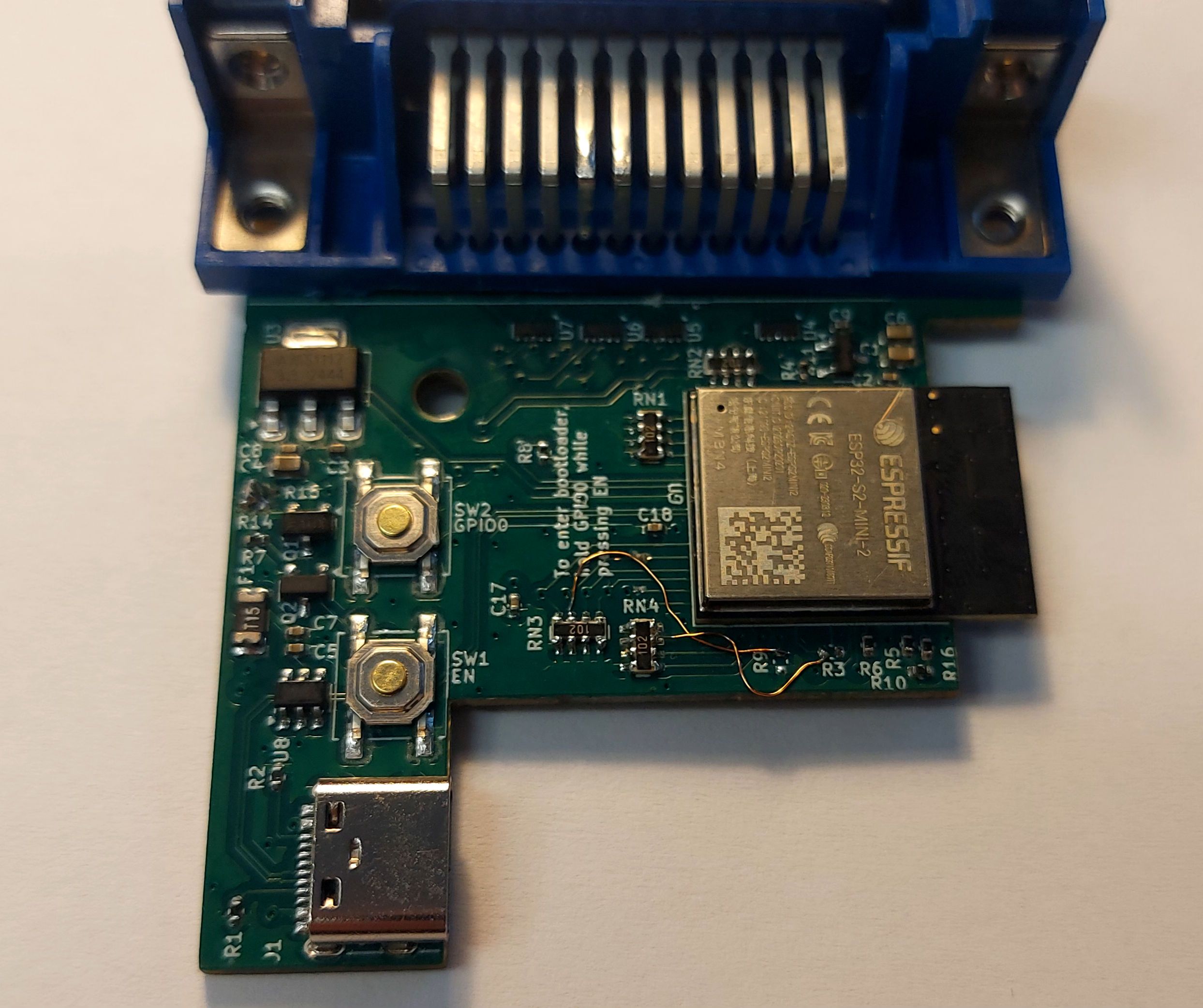

Hi!
Hier im Markt wurde nach einem GPIB Adapter gefragt.
Neben dem USBTMC Adapter (anderer Thread hier im Markt) war auch etwas
Interesse an meinem AR488 kompatiblem USB-GPIB Adapter zu vernehmen.

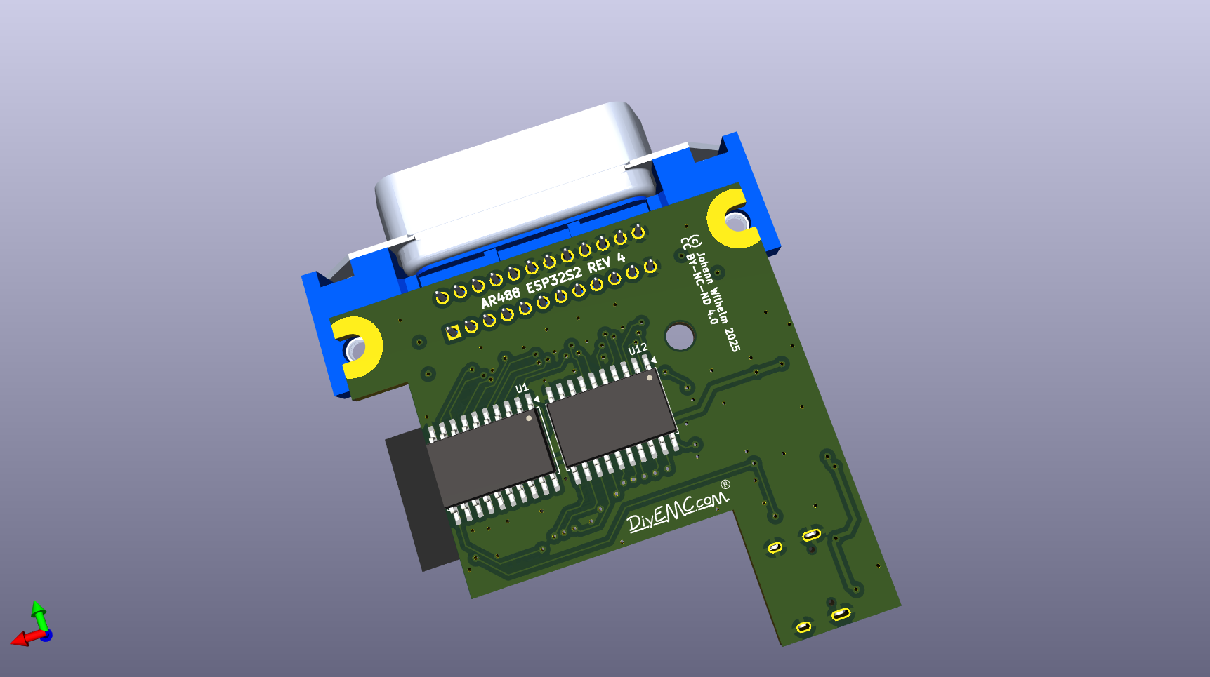

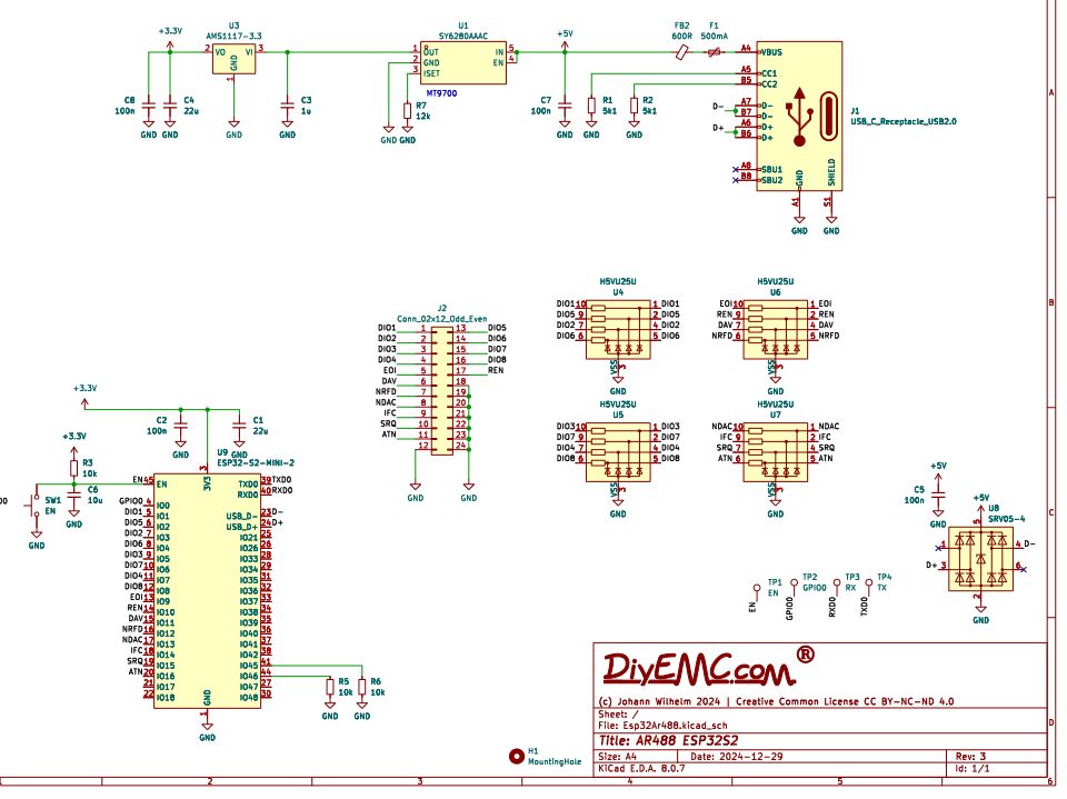

Im Vergleich zum USBTMC Adapter habe ich da einen ESP32-S2 verbaut. Der
ist einfach wesentlich billiger als der Mega32U4. Dazu gibts auf allen
Pins ESD Dioden und das Programmieren ist einfach über USB möglich
(Taste gedrückt halten beim anstecken => der ESP32 startet mit dem
internen bootloader).
Das Design kann man sich unter
https://www.diyemc.com/Products/Esp32s2Ar488/ ansehen...
Preislich sollten wir hier bei 15 Adaptern auf ca. 16€/Stück kommen.
Das ganze kommt als unprogrammierte (dafür braucht man keine zusätzliche
Hardware!), teilbestückte Platine.
SMD ist drauf - der GPIB Stecker muss noch verlötet werden.
Der Stecker kann ggf. noch mit 2 Schrauben zusätzlich befestigt werden.

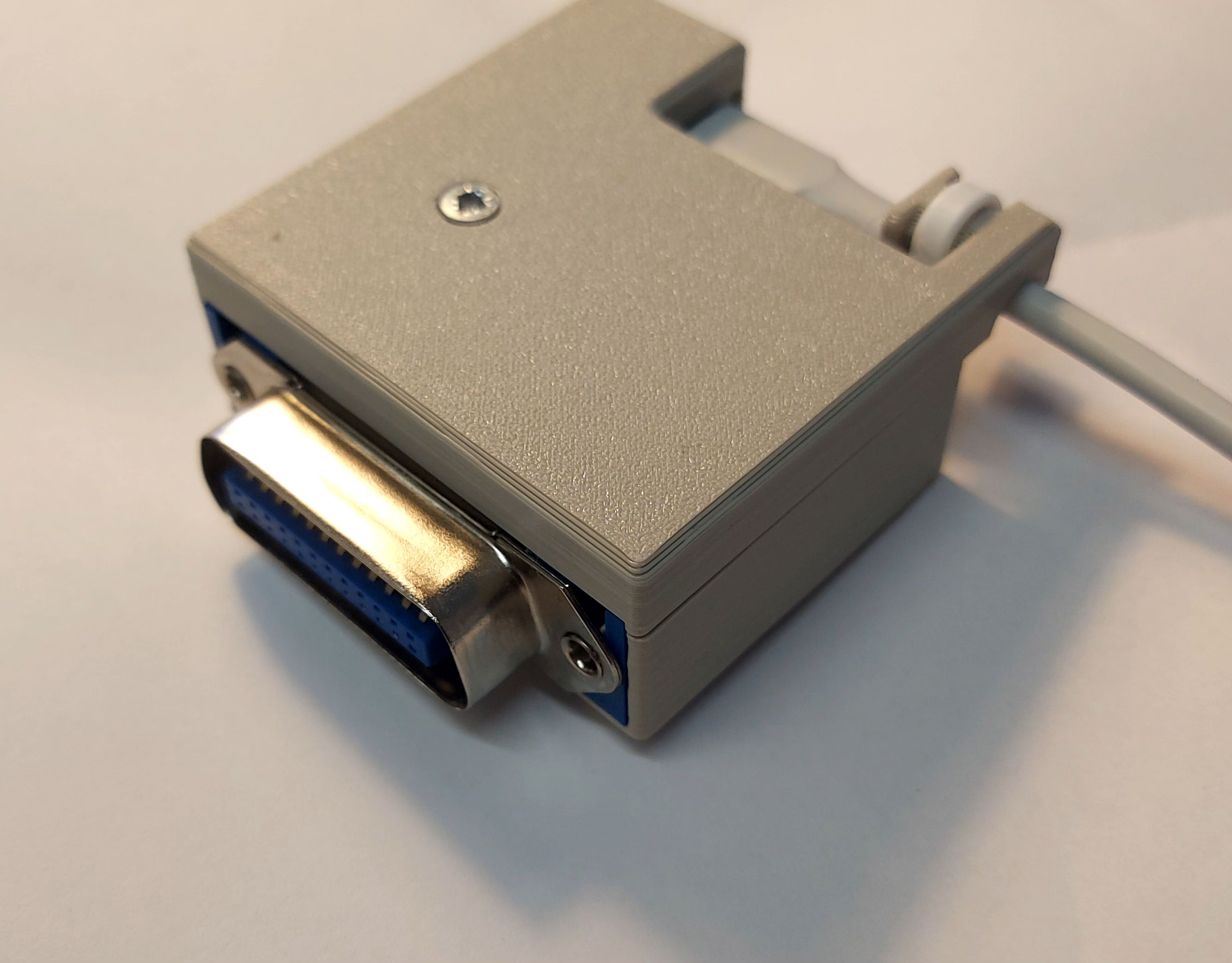

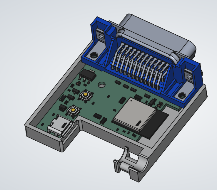

Fall jemand das 3d gedruckte Gehäuse auch will... könnte ich ggf. um
1-2€
auch machen.
Der Grund warum Kai bei seinem Teil den (IMHO krass nervigen) AVR
verwendet hat und nicht einen coolen ARM-cortex wie wir den sonst immer
verwenden, war die 5V Festigkeit weil HPIB mit 5V laeuft. Kann der ESP
das ab? Haette ich jetzt nicht gedacht. Ich geb aber zu das ich von den
ESPs auch das Datenblatt noch nicht gelesen habe. :-D

von Hans W. (Firma: Wilhelm.Consulting) (hans-)
Schon mal die ieee488 spec gelesen?
Da steht nur >=2.4V bei -5.2mA für Output high und >=2V für Input high.
Da stehst noch etwas mehr:
Beitrag "GPIB-Treiber"
Also 3.4V typ. für Output high.
Das geht mit 3.3V ICs.
Ich würde mir aber einreden lassen da zb 390R + eine bav99 oä für nicht
typische Driver noch einzubauen dazu müsste ich aber nochmal die specs
durchwühlen... Das Design ist schon ein paar Jahre alt). Platz hätte ich
jetzt durch den Umstieg auf das S2-mini Modul.
Wie dem auch sei, das ist nicht nur meine Meinung. Das "Problem" mit 3V3
ICs wurde im eevblog Form auch diskutiert und für nicht gravierend
befunden.
Normalerweise steckt der Adapter direkt am Messgerät und es gibt keine
Kabel. Das entschärft die Situation schon etwas. Ich habe aber auch
schon 4 Geräte mit einem Adapter und ein paar 1m Kabel betrieben. Ging
absolut störungsfrei.

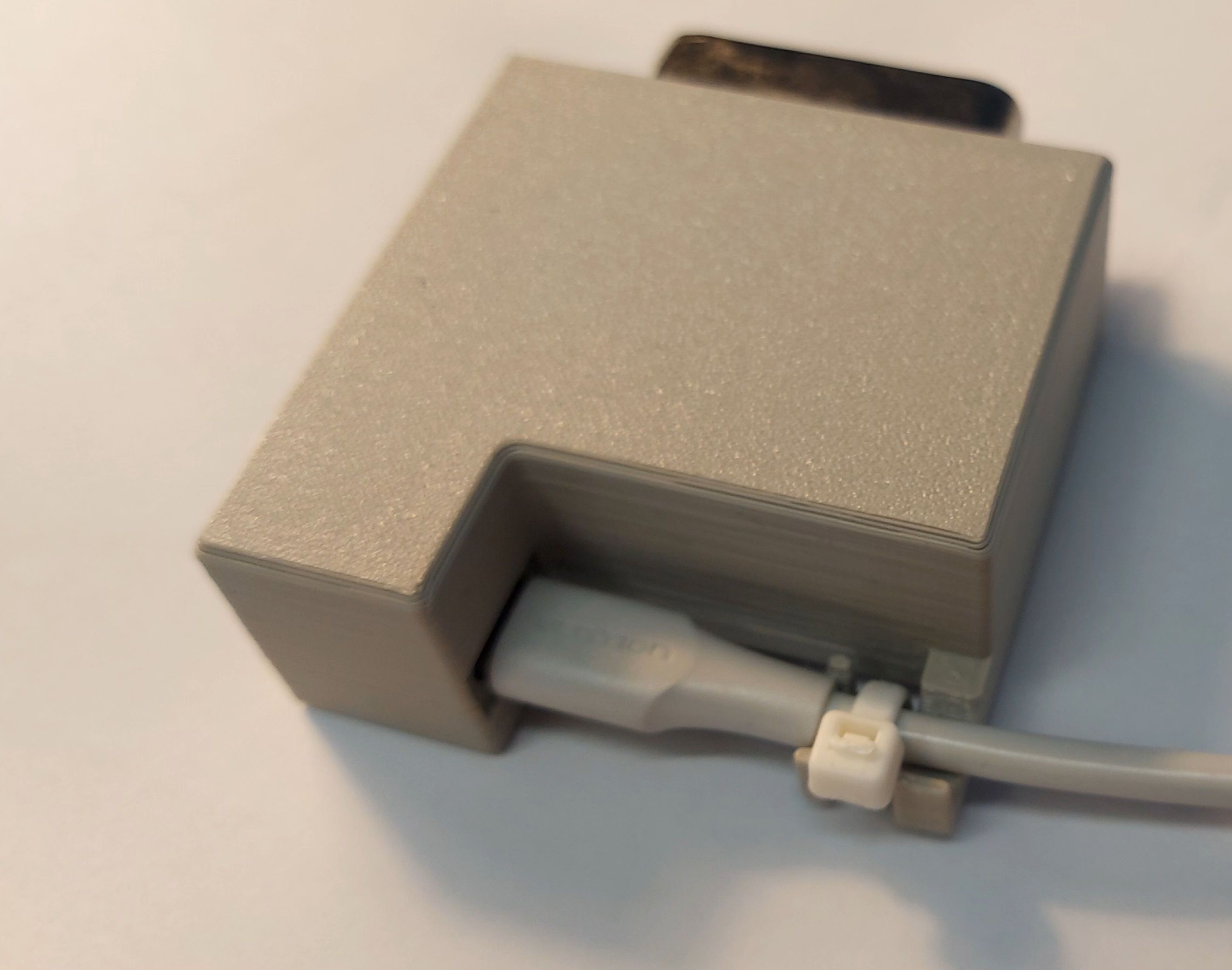

Ja, das stimmt schon. Im Gegensatz zum Usbtmc Adapter ist dafür das USB
Kabel kein Problem. Das steht bei mir nämlich nicht seitlich raus und
kann mit einem Kabelbinder fixiert werden.
2 gestackte Stecker sind auch nicht wiklich kürzer...
TTL-Pegel halt
Wundert mich. Ich hatte typisch eher leicht mehr als 4 V in Erinnerung
für Standard-TTL.

Also fangen wir mal an mit einem Hardware-Update:
Jörg W. schrieb:
> TTL-Pegel halt
> für Standard-TTL.
Also... nein...
http://www.bitsavers.org/pdf/hp/hpib/TutorialDescrOfHPIB.pdf
Dort Figure 2.6
3.7V bei 0mA
2.5V bei 6mA
Bisher hat der ESP32S2 das direkt am GPIO gut vertragen... ganz sauber

Hans W. schrieb:
> ESD Dioden am USB
Wie wäre es, dafür was Fertiges zu nehmen? Ich habe hier beispielsweise
IP4220CZ6, die ich vor einiger Zeit mal für sowas hingelegt habe.
von 900ss (900ss)
Wenn er schon über ein "redesign" nachgedacht wird und mechanischer
Minimalismus keine Rolle spielt, weshalb dann nicht auch die GPIB
Bustreiber mit einbauen (75160 + 75161)? Der Preis ist doch recht
uninteressant wenn man nicht gleich 100 Stück oder mehr bauen möchte.
Die Treiber gibt es bei Mouser, kosten Stück ca. 5€.
Dann kann man sich sicher ein dass der Bus elektrisch auch richtig
bedient wird.
Finde ich sauber :)
Weil man den 75161/75162 nicht mehr bekommt.
LCSC => 0
Digikey => 0
Rochester... ja... noch
Jörg W. schrieb:
> Hans W. schrieb:
>> ESD Dioden am USB
Hab ich doch! SRV05-4 für und H5VU25U für GPIB.
Die meisten USB-GPIB Adapter haben aber garnix verbaut.
73
von 900ss (900ss)
Ich schrieb ja schon bei Mouser:
 Texas-Instruments SN75160BN  914 in stock
 Texas Instruments SN75161BN  589 in stock
Und es steht nicht dabei, dass die "end of life" sind.
hmmm... dort habe ich natürlich nicht geschaut.
Bleibt das "Problem" mit der USB Spannung...
> The USB 3.x specifications require that all devices must operate down to 4.00 V
at the device port.
Das geht sich mit dem verbauten 1117 ohnehin nicht aus. Die 4.5V bei
USB-2.0 aber schon.
Sagen spricht was dagegen das hier zu ignorieren und 4,75 für die
Transceiver vorauszusetzen? Soweit ich das verstanden habe, sollte das
nur bei unpowered us-hubs unterschritten werden.
In der Vergangenheit hatte ich Probleme mit Kunden, die ein Gerät mit
älteren USB Ladegeräten versorgt haben. Da hatten Kunden welche, die
grundsätzlich eine Spannung am absoluten Minimum ausgegeben haben. Das
führte dann zu sporadischen Fehlfunktionen.
Bin da also ein "gebranntes Kind"..
Auf der Rückseite würden sich die 75160/75161 sicher ausgehen.
V_OH von den chips ist 3.5V. Also würde das ohne Pegelwandler mit dem
ESP32 funktionieren.
Wenn niemand was gegen die 4-5€ mehr hat, baue ich das gerne ein.
Saubere Reset-Schaltung mit MAX809 und ein limit auf 100mA beim
Einstecken geht sich übrigens auch aus.
73
Hi!
Die Treiber sind nun auf der Unterseite hinzugekommen.
Die ESD Dioden sind natürlich geblieben.

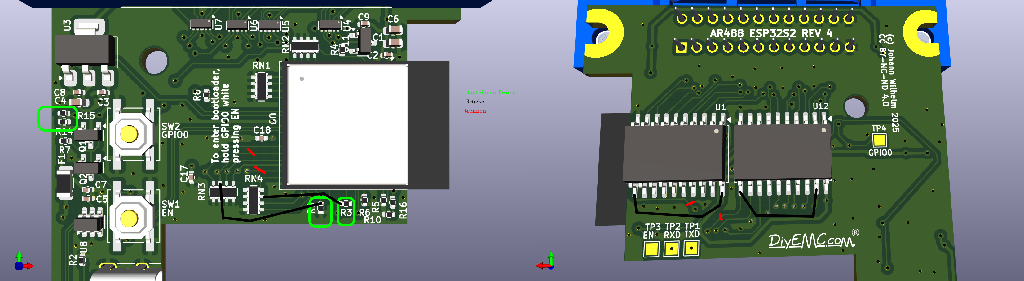

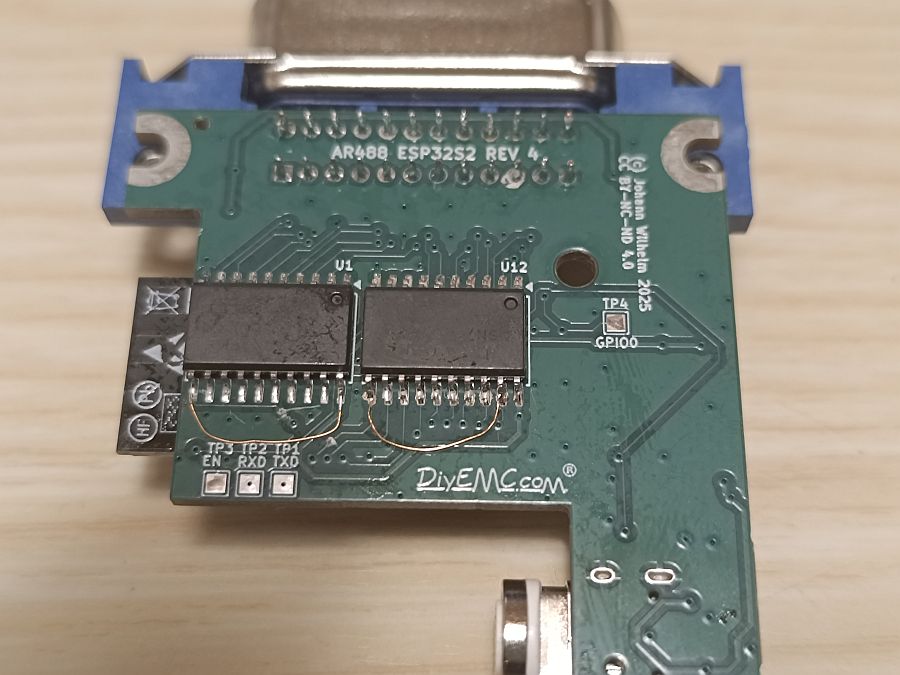

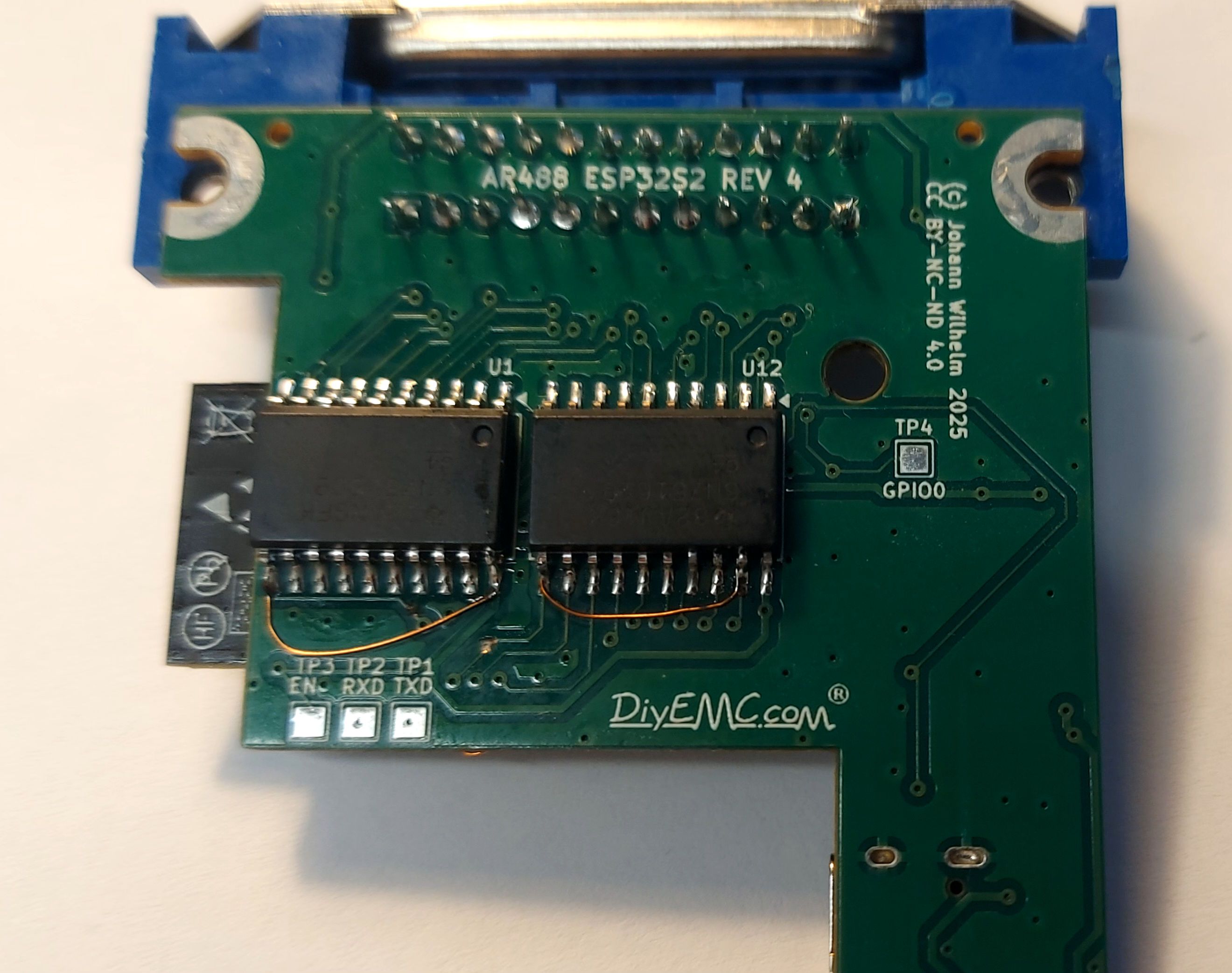

Ich tendiere fast dazu das als 4-Lagen PCB zu bestellen, auch wenn es
sich in 2 Lagen noch ausgeht. Bei 10Stück macht das eigentlich fast
keinen Unterschied im Preis - die Fertigung dauert halt etwas länger...
mal sehen...
In Summe rechne ich mit ca. 22.- für die Teilbestückte Platine + Treiber
+ Stecker. Die 3 Komponenten wären dann selbst zu bestücken.
Ich habe mal den Schaltplan und ein paar Renderings angehängt... vllt.
überzeugt das den einen oder anderen noch mitzubestellen.
73
Hat sicher Sinn, verbessert auch die Führung von GND/Vcc.

Nun habe ich aber noch bad-news:
Ich hatte noch ein paar Stecker herumliegen für das ursprüngliche Design
ohne SN7616x Treiber. Daher wollte ich die Zeit nutzen und die
Änderungen zu verifizieren.
Dabei habe ich leider feststellen müssen, dass bei den Änderungen ein
paar Fehler passiert sind.
Offensichtlich habe ich ein falsches Symbol für das Modul verwendet.
Um das zu beheben, sind 4 Signale zu trennt und 4 Brücken zu setzt.
Außerdem habe ich bei der "soft-start-schaltung", um beim Anstecken die
100mA am USB einzuhalten, die GPIB Treiber nicht berücksichtigt. Die
ziehen alleine in der Größenordnung von 200mA.
Das wäre dann Brücke Nr.5.
Dazu kommen noch 4 0402 Widerstände, die man runternehmen muss (das geht
super easy mit einer nicht zu feinen spitze und etwas mehr lot... dann
schwimmen die Widerstände bei Kontakt regelrecht davon).
Die Änderungen sind nicht weiter schwierig (siehe Bild im Anhang) - ich
kann aber verstehen, wenn man die nicht machen will.
Leider ist gerade CNY. Daher schaffe ich es nicht rechtzeitig vor meinem
Urlaub eine neue Revision zu ordern.
Denjenigen, die sich die Änderung zutrauen, kann ich die Adapter
schicken, sobald mir Farnell (oder Mouser, wenn das so weiter geht) die
Stecker schickt.
Allen anderen kann ich anbieten nach meinem Urlaub das rauszuschicken
oder das Geld zurückzuüberweisen. Ob das dann eine neue PCB Revision
wird, oder ich das händisch anpasse, weiß ich noch nicht... ist eine
Zeitfrage.
Die Firmware von https://github.com/Twilight-Logic/AR488 bzw. der
ursprüngliche ESP32 Port von https://github.com/douardda/AR488-ESP32
habe ich bereits an das Pinout angepasst. Beide laufen soweit und die
Änderungen werde ich demnächst auch hochstellen.

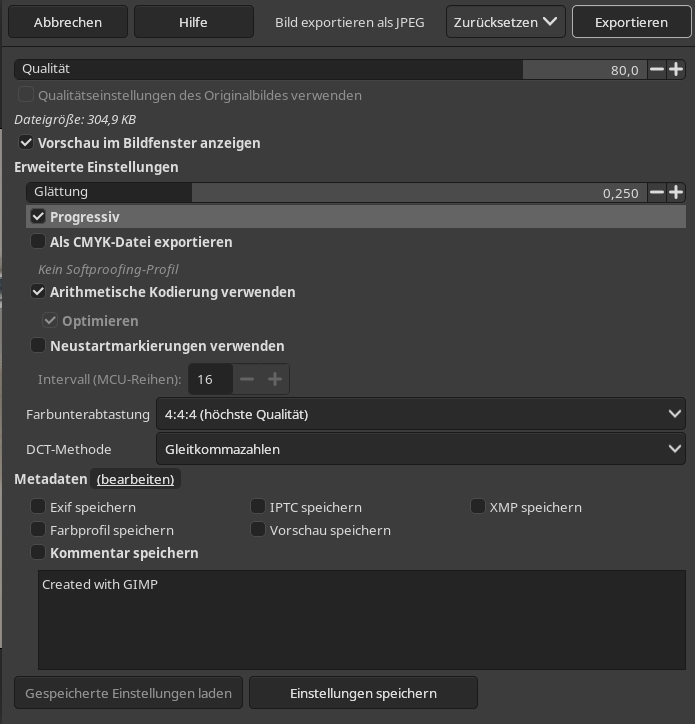

Im Anhang wären die Einstellungen, die ich verwendet habe... falls das
jemanden auf eine Idee bringt.
Sind das Null Ohm Brücken? Sonst verstehe ich das nicht, also dass die
plötzlich übrig sind :)
1 pull-up, 1 pull-down und 2 zur Strombegrenzung.
Nachdem doch ein paar die änderung selbst umsetzten wollen, sollte ich
das etwas beschreiben, was ich mir dabei gedacht habe.
Ich hätte mir überlegt das pull-up-enable Signal auch auf Controller zu
legen. Das hatte ich bei einem Commodore projekt gesehen... Der ar488
unterstützt das noch nicht daher der pull up. Für GPIB reicht es das fix
zu verdrahten.
Ich vermute, das hat mit dem parallel Poll zu tun. Soweit ich das
verstanden habe kann, erreicht man den open-collector Zustand aber auch
über eine andere Kombination der Steuersignale... So macht das die
Firmware anscheinend.
Der pull-down war ein Signal, (REN oder DC... Bin Grad nicht beim PC),
das man sich für GPIB sparen kann, wenn man die 2 Pins am IC verbindet
steht so in der ar488 Doku).
Beide ursprünglichen Verbindungen müssen oben getrennt werden.
Das sind jetzt die beiden Brücken/Unterbrechungen auf der Oberseite.
(Pull-up enable direkt auf +5V und Ren/DC verbinden)
Unten werden die beiden falschen Leitungen getrennt und die 2
freigeworden verbunden. Da hier schon die pull-downs (in form der 4x0603
arrays) vorhanden sind, braucht's die 2 einzelnen nicht mehr.
Die beiden 100R Widerstände zur Strombegrenzung funktionieren solange
man die Treiber nicht verlötet hat.
Damit hat man beim einstecken nur 100mA und die großen Cs sind dank
reset-baustein kein Problem mehr.
Nachdem 200mA von den Treibern höher ist als das Limit, kommt die
Spannung nicht hoch.
Mit 2x 10R funktioniert das bei mir auch... Das entstehende 1A Limit
macht aber der längsregler genauso.
Daher am einfachsten brücken.
Hoffe, die Hintergründe sind so verständlich...
73

Veröffentlichst du noch ein Schaltbild das sich mit deiner Platine
deckt? Oder hab ich etwas übersehen?
von Harry R. (harry_r2)
ich kann die Änderung wohl selber machen (das gibt mir dann auch das
gute Gefühl, es selber gebaut zu haben), aber kannst du bitte noch
bessere Fotos machen, vor allem der Bereich R14/15 ist schwer zu
erkennen. Da steht noch was hoch?
> deckt?
Endlich bin ich dazu gekommen, alles fertig zu dokumentieren...
Ich habe mal alles mein Datengrab gepackt:
Ich hoffe, damit kann jetzt jeder was anfangen.
73

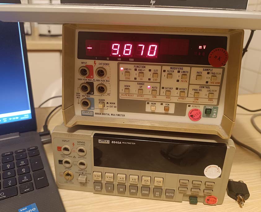

nun habe ich gerade das Fluke 8840a auf dem Tisch, den Adapter
angeschlossen hyperterm gestartet und nun frage ich mich wie ich die
Kommandos rüberbekomme weil ich die Parameter und Baudrate nicht kenne
vom Adapter
typo r verschlampt

Hans W. schrieb:
> .. kommunikation geht über USB und die
> serielle wird ja nur "emuliert".
und trotzdem, mit hterm Einstellung 115k und auto CRLF nach enter klappt
die Fernbedienung schon ganz passabel am Fluke 8840a.
Es klemmt bei hyperterminal mit \r\n um nichts in der Welt will das
Fluke reagieren, ausser mit einer 71 auf dem Display was so viel heißt
wie "gib mir richtige Kommandos!"

unter hterm schon mal nicht
aber unter hyperterminal hat das Fluke Werte ausgespuckt, ich bin echt
froh.

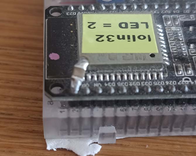

hmmm erinnert mich an die ESP32 die ich mal geliefert bekam:
https://randomnerdtutorials.com/solved-failed-to-connect-to-esp32-timed-out-waiting-for-packet-header/
5 Stk bestellt, einer funktionierte out of the box, bei 4 habe ich 10µF
MLCC von EN nach GND gelötet.
https://www.ebay.de/itm/204464473928

von Joachim B. (jar)
Dummerweise habe ich die GPIB Kabel noch nicht gefunden.
Braucht einer noch Kommandos vom Fluke 8860a, 8840a, SPN von R&S?
also würde ein Gerät ansprechen so aussehen?
             /* Gerät mit Adresse 5 wählen */
++addr 5\r\n /* adressiertes Gerät ist bereit */
             /* Kommando abschicken */
F2\r\n
             /* Antwort lesen */
+069.923E-03 /* aus HyperTerminal kopiert */
             /* Gerät wechseln */
             /* Gerät mit Adresse 9 wählen */
++addr 9\r\n
F2\r\n       /* was gewünscht wird */
             /* Antwort lesen */

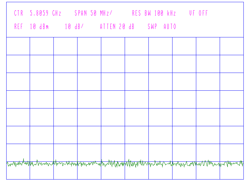

Hat jemand eine Kurzanleitung für Dummies, wie man damit einen Plotter
realisiert? Ich habe hier einen Advantest-Spekki, den ich nicht zu
großartiger Kommunikation bekomme. Der Vorbesitzer hat mir aber
versichert, dass er über GPIB die Messdiagramme auf einen (virtuellen)
Plotter ausgeben konnte.

Durch den Rev4 Rework wird DC (Direction Control) des SN75161BDW nicht
durch einen separaten Pin des ESP32 gesteuert sondern es wird das GPIB
REN (Remote Enable) Signal vom ESP32 verwendet. Das ist als mögliche
Option hier unter "SN7516x GPIB transceiver support" beschrieben:
https://sdfa3.org/david/ar488/configuration.html
DC (Direction Control) des SN75161BDW schaltet zwischen "Controller" (DC
ist Low) und "Device" (DC ist High) um.
Wenn der Adapter als "Controller" konfiguriert ist gibt es nur eine
kleine Einschränkung, REN des GPIB Bus kann nicht per "++ren" gesteuert
werden, REN ist dauerhaft "asserted", also aktiv (Low).
Wenn der Adapter als "Device" konfiguriert wird dann wird das REN Signal
des Adapters zum Eingang, das REN Signal vom Mikrocontroller wird als
Input mit Pullup konfiguriert und sollte so eigentlich DC auf High Pegel
bringen. Das funktioniert aber zumindest bei mir nicht, erst mit einem
zusätzlichen 1 kOhm Pullup auf Vcc funktioniert es. Allerdings kann das
REN Signal des GPIB Bus auch DC umschalten und dann gibt es sehr
wahrscheinlich Probleme.
Für einen Test soll der Adapter als "Device" einen Plotter emulieren,
dazu werden ihm dann vom Gerät die Plotter-Kommandos geschickt. Ohne den
zusätzlichen Pullup geht das bei mir gar nicht, mit Pullup nur teilweise
weil REN vom Gerät auch mal kurz "asserted" wird, also aktiv und damit
Low wird, was DC auf den falschen Pegel für ein Device bringt.
Erst mit einer dauerhaften Verbindung von DC per Pullup nach Vcc klappt
es dann problemlos, was allerdings keine Lösung ist da der Adapter nun
dauerhaft "Device" ist. Die saubere Lösung wäre dass man DC von einem
separaten Pin des ESP32 ansteuert, das habe ich aber noch nicht im
Detail untersucht ob und wie einfach das möglich ist (es gab ja
vermutlich einen Grund warum der Rework so gemacht wurde).

Ich glaube, die uart-pins sind auch auf Pads rausgelegt... Hat halt
andere Nebeneffekte. Das mit dem device war mir zu dem Zeitpunkt nicht
klar - die readme habe ich aber so gelesen, dass es keine
Einschränkungen gibt
73

So steht es im AR488_Config.h. T_TE geht laut Schaltplan an IO17. Wo
wird das in der Firmware verdrahtet?
Ich würde ja dazu tendieren, GPIO0 als DC zu benutzen. Das ist zwar der
Bootloader-Button, aber der sollte ja im normalen Betrieb keine Relevanz
haben, oder?

Warum ist an IO45 und IO46 jeweils ein Pulldown? Könnte man nicht
eventuell einen davon für DC verwenden?
Nachtrag: IO45 ist der "Strapping Pin" für "VDD_SPI voltage", IO46 ist
der "Strapping Pin" für "ROM messages printing" und zusammen mit IO00
für "Chip boot mode". IO45 sollte sich ja eigentlich gut für DC eignen,
SPI wird ja nicht verwendet und irgendwelche Auswirkungen auf "VDD_SPI
voltage" daher nicht stören.

GPIO47 oder GPIO48 sollten sich ebenfalls benutzen lassen – die sind ja
beim "rework" abgetrennt worden von ihren vormaligen Signalen am 75161
(im Schaltplan noch als T_IFC und T_DAV bezeichnet). Allerdings ist nach
dem Durchtrennen nur noch ein schmaler Leiterzug übrig, auf den man dann
einen Draht löten müsste, nicht so ein schönes Pad wie bei GPIO45.

Zu GPIO47 oder GPIO48: die gibt es bei dieser ESP32 Variante nicht,
daher der Rework (ich habe es so verstanden dass das falsche Symbol im
Schaltplan verwendet wurde).

Wenn man dem hp2xx noch passende Kommandozeilenargumente mitgibt, dann
bekommt man auch farbige Plots. ;-) Die sehen übrigens auch besser aus
als die von 7470.exe, womit sich der Thread mit dem Compilieren der
KE5FX-Software dann auch erledigt hätte. Da bau ich mir lieber meinen
Python-Wrapper um das alles herum.
von Dieter S. (ds1)
So viel anders sieht das jetzt auch nicht mit 7470.exe aus, die Farben
kann man nach Bedarf einstellen. Und was der Plot dann darstellt
bestimmt sowieso das jeweilige Gerät.
Habe jetzt mal versucht, einen etwas größeren Bus damit aufzubauen, das
war ziemlich fummelig (Aussuchen von "gängigen" Kabeln) und nur begrenzt
möglich. Gerade mal zwei Geräte habe ich jetzt am Bus, das dritte
reagierte gar nicht, aber dort habe ich jetzt den USB-TMC-Adapter
genommen.
Mit der PCI-GPIB-Karte konnte man einfach irgendein Kabel benutzen und
die haben alle funktioniert. Aber ich brauchte eben immer noch einen
extra Computer dafür … irgendwie scheinen die Bustreiber dort aber
besser funktioniert zu haben als hier beim AR488.
Hans sein AR488 arbeitet mit den ESP32 Ports und Serienterminierung oder
nennen wir es Schutzbeschaltung.
Diese scheint mir schwächer zu sein als die ursprünglichen
SN75160/161/162 wie sie im Commodore oder auf HP IEEE Karten verbaut
waren, von daher wundert mich die Einschränkung von 2 Geräte nicht.
Da es die SN75160/161/162 zumindest noch als SMD gibt und DIL Adapter
Platinen wäre sowas vielleicht schöner, ich weiß ist nicht die
Minimalpreislösung aber vielleicht stabiler für Menschen mit mehr
Messgeräte.
Ich bin leider noch nicht soweit und wenn überhaupt reicht mir 2 Geräte
Betrieb Spannung/Strom oder Generator/AC-DVM, aber auch alle Geräte am
Bus, 3 DVM + Generator wäre schick.
Joachim, sorry, bitte schau dir erstmal die Schaltung an.
Da sind 7516x Treiber drin. Daher wundert mich auch etwas, dass der
Aufbau eines größeren Busses damit doch etwas problematisch ist.
sorry hatte ich doch, jedenfalls auf dem Adapter den ich von Hans bekam,
aber vielleicht habe ich das verwechselt mit dem Schaltplan den ich
gefunden hatte, ich recherschierte auch diese
Terminierung/Schutzbeschalting
Ich bin vielleicht etwas durcheinander?
Ich sehe halt nur was ich an Infos bekomme!
https://www.diyemc.com/Products/Esp32s2Ar488/Esp32Ar488.pdf
kein U1, kein U12
aber offensichtlich etliche H5VU25U
sorry wie auch das mit den 404er Webseiten (was du dann bestätigt hast)
ich kann nur sehen was mir bekannt ist.
wenn die SN75er chips bei mir auf dem Board sind (schlecht lesbar) weiß
ich ja nicht wie es bei dir aussieht, ausserdem stehe ich dazu im
Fehlerfall die SN75er tauschbar auf DIL Adapter im DIL Sockel wäre
wartungsfreundlicher.
Was ist nun bei dir bestückt mit oder ohne SN75?

von Dieter S. (ds1)
Ist es wirklich so schwer den richtigen Schaltplan für den Adapter
herunterzuladen?
https://www.diyemc.com/Products/Esp32s2Ar488/Rev4-Schematic.pdf
Das Bild weiter oben ist "Rev 3", dazu steht auf der Webseite:
"This was never built... I opted to go directly to Rev 4 after someone
on the mikrocontroller.net forum mentioned to me that the SN7516x
drivers are available again..."
