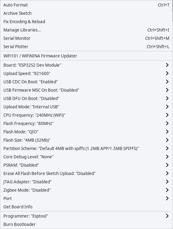

OK, nach Installation der Arduino IDE habe ich den Commit probiert. Lässt sich übersetzen und flashen, danach kommt ähnlich wie bei PlatformIO noch ein Fehler weil die USB-serielle Schnittstelle des Bootloaders verschwindet. Es gibt keine Boot Loop mehr, die Meldung auf dem UART sehe ich nur einmal. Was für ein Board soll ich denn auswählen? Ich habe bisher diese ausprobiert: ESP32S2 Dev Module ESP32S2 Native USB Mit dem ersten sehe nach Start ich ein paar Zeichen Schrott auf dem UART, mit dem zweiten nichts.
Nochmal: Was sollte denn passieren, was für eine Schnittstelle entsteht ggf.? Ich habe das Board lose auf dem Tisch, kein GPIB angeschlossen, ist das vielleicht Voraussetzung?
#7868291
Ein COM-Port, bzw /dev/tty.
Das funktioniert auch ohne Gerät am Bus. Über Terminal "++ver\r\n" senden sollte eine Antwort liefern.

#7868312
War mir klar, dass das an irgendeinem Punkt peinlich für mich wird... ;-)
Dieter S. schrieb:
Hans hat die Konfiguration für die Arduino IDE doch dokumentiert (das Bild im Anhang ist von seiner Seite dazu).
Aha, danke, habe ich erstens übersehen und wusste zweitens nicht, dass das bei Arduino so üblich ist. (Scheint auch versionsabhängig zu sein, bei mir ist mindestens die Sortierung anders.) Zwei Punkte waren unterschiedlich, "USB CDC on Boot" und "Upload Mode". Nun habe ich auch nach dem Bootloader noch einen COM-Port.
Aha, danke. Prima, mein neuer Port liefert die Antwort "AR488 GPIB controller, ver. 0.51.29 (JW), 29/01/2025". Dann kann der Spaß ja losgehen.

OP (Firma: Wilhelm.Consulting) #7868962
Hast du vllt vorher das msd-on-boot flag in der arduino die ein gehabt?
Ja, ich habe jetzt Code im master eingefügt der automatisch cdc über tinyusb nutzt wenn cdc-on-boot deaktiviert ist. Dabei nutze ich eine der Mac Adressen als Seriennummer und setze die Strings auf sinnvolle werte.
Aber vorsicht, der Master liefert bei mir eine korrupte Response auf IDN bei meinem R&S SMY01. Die letzte funktionierende Version ist 0.52.26 von Mitte März. Debug Daten habe ich schon generiert - issue ist aber noch nicht geschrieben...
Eure Patches habe ich in einen branch gezogen. Der merge mit dem master-branch ist aber ziemlich schwierig. Da hat sich wirklich viel an der Code strukz verändert...

Moderator Persönliche Seite #7868968
Möglich
Das ist auf jeden Fall ein Fortschritt. Da ich bei mir semi-permanente Gerätenamen für die seriellen USB-Schnittstellen generiere (ähnlich wie Linux /dev/serial/by-id), kommt da jetzt ein sinnvoller Name raus.
