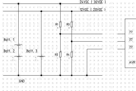

Ich benutze seit längerer Zeit das AVR Net IO für verschieden
Schaltvorgänge
Jetzt würde ich gerne eine 24VDC (bis 30V) sowie eine 12VDC (bis 20V )
Anordnung messen wie würde das Anschlussschema aussehen.Welche Werte
müssten die Widerstände haben, und welche Anschlusspunkte an der Karte.
Ich verwende die orig. Softw. NetServer. Sowie die Relaiskarte K8IO
Bin bei meinen Bemühungen gescheitert
Vielleicht kann mir jemand weiterhelfen

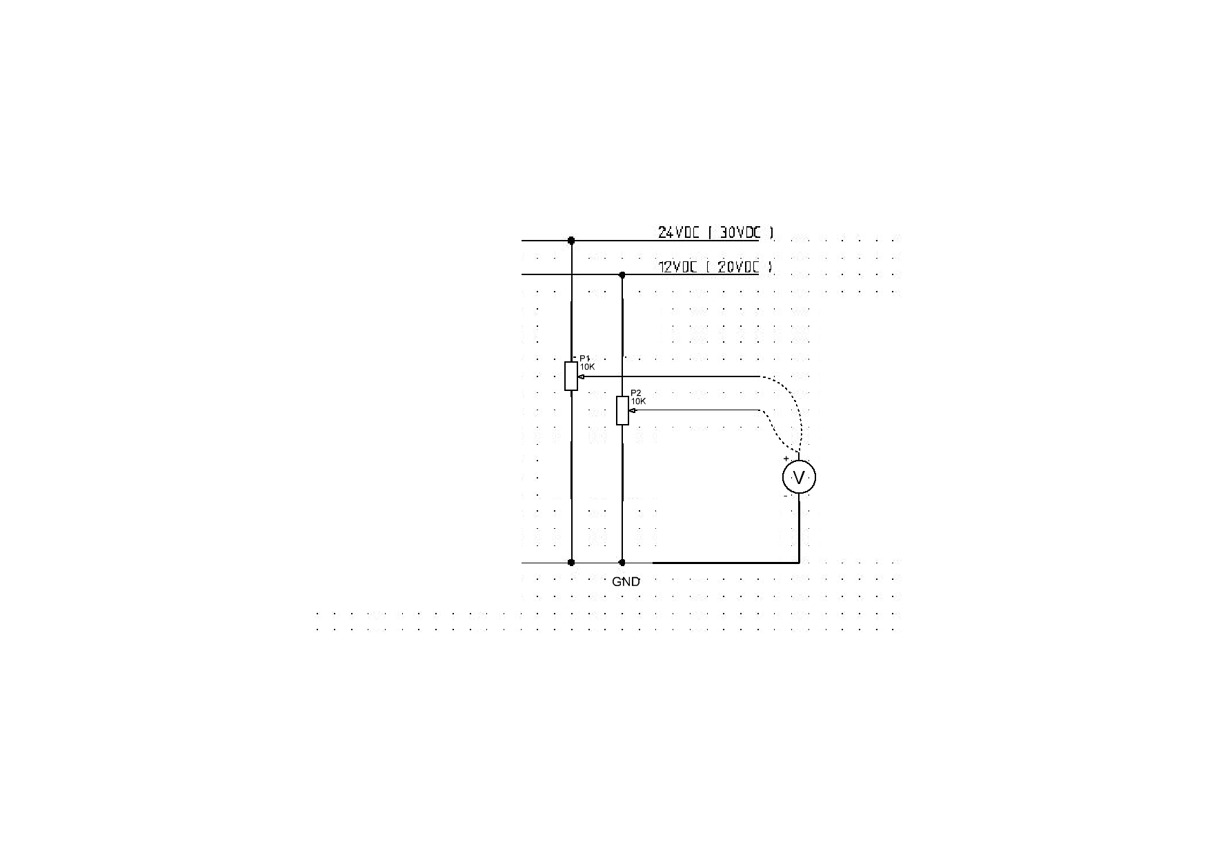

von Roland F. (rhf)
Nimm zwei 10KOhm-Potis und schließe sie wie im Anhang gezeigt an. Jetzt
leg an den 24VDC(30VDC)-Zweig 30 Volt an und und stell das Poti R1 so
ein das am Schleifer, der zum AVR-NET geht, 5V gemessen werden. Schalte
die Spannung aus, schalte das Messgerät auf Ohm-Messung und miss der
Widerstand zwischen Schleifer und GND. Anschließend misst du noch den
Widerstand zwischen 24VDC(30VDC) und dem Schleifer. Jetzt hast du 2
Teilwiderstände, die du gegen das Poti austauschst.
Für den 12VDC(20VDC)-Zweig gehst du entsprechend vor.
rhf

von Roland F. (rhf)
Roland F. schrieb:
> Nimm zwei 10KOhm-Potis...
Nachtrag:
wenn du zum Ausmessen der Widerstände Trimm-Potis verwendest (z.B.
https://www.reichelt.de/de/de/shop/produkt/praezisionspotentiometer_25_gaenge_stehend_10_kohm-2733),
kannst du die auch direkt in der Schaltung lassen und sparst dir das
suchen passender Widerstandspaare.
rhf
Das ist aber schon fahrlässig. Da legt man bitte in die obere Leitung
noch Widerstände mit 47k und 10k. Macht das Einstellen auch deutlich
einfacher.

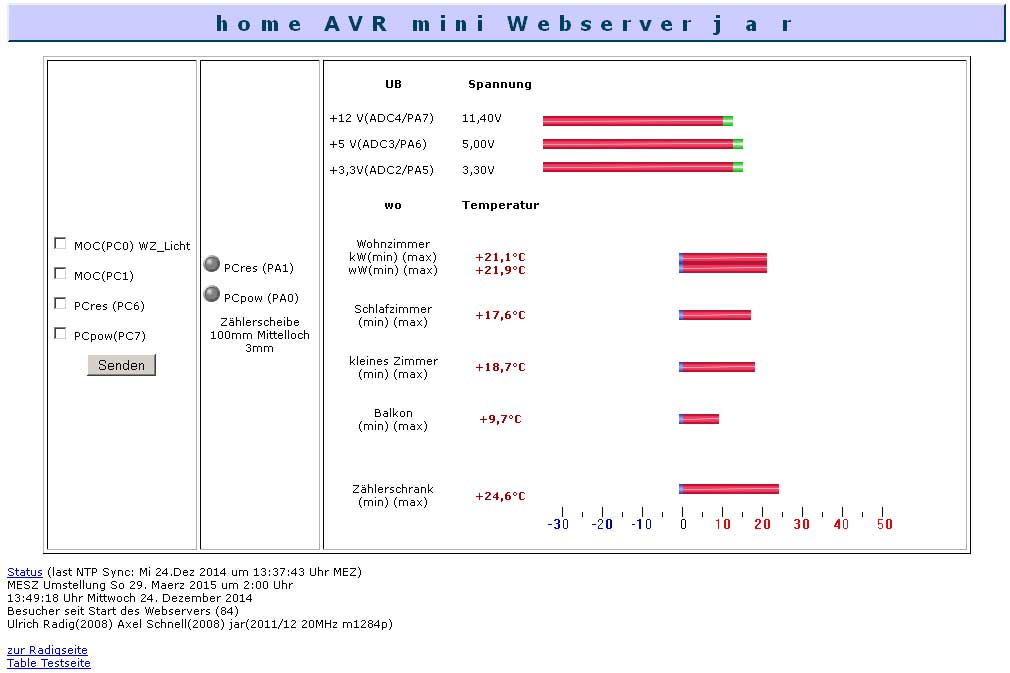

von Joachim B. (jar)
Thomas S. schrieb:
> 23-Polige Sub
> D-Verbindung
ich vermute vertippt, 23-polig ist mir neu,, ich hatte längst den ATmega
32 durch einen ATmega 1284p ersetzt und die SW getauscht, die
Spannungsteiler angepasst
