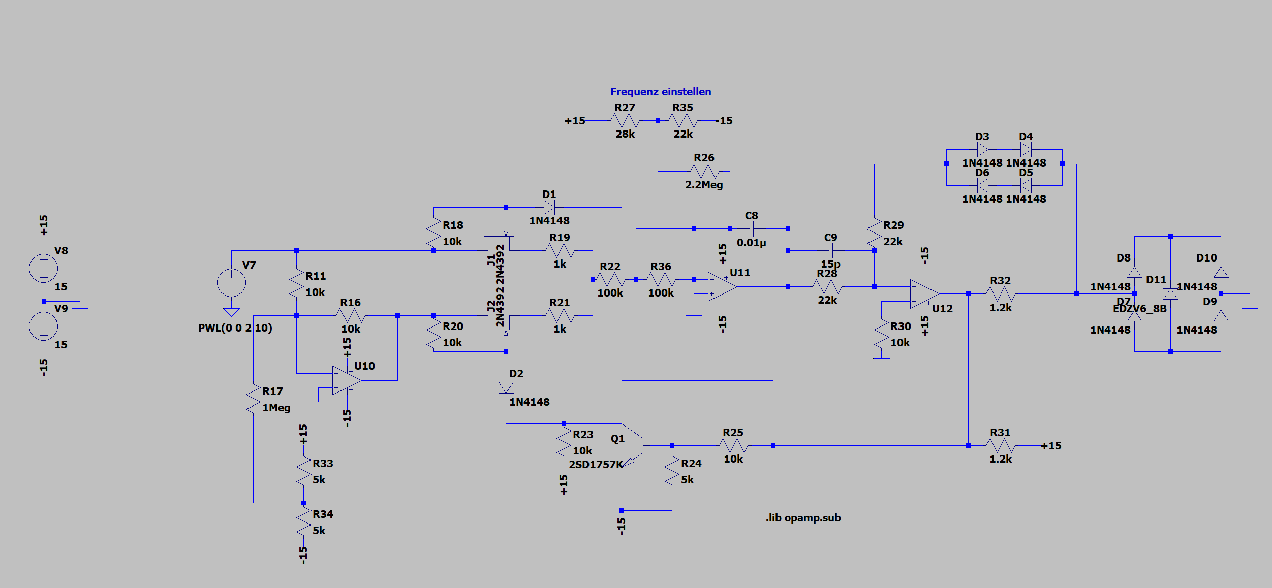

Moin,

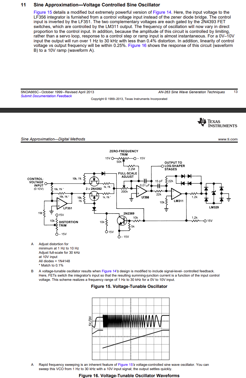

ich brauche einen (annähernden) Sinus der seine Frequenz durch eine Control-Spannung einstellen lässt. Der Frequenzbereich soll 10 Hz bis 30 kHz betragen. Ich habe dazu eine passende Schaltung von TI gefunden. Ich habe die Schaltung nun in LTSpice nachgebaut aber sehe nicht das gewünschte Ergebnis. Zum einen ist der Ausgang Sägezahnförmig, wobei hier im pdf steht "output to log-shaper stages". Heißt das hier folgt noch eine Schaltung die den Sägezahn zum Sinus ändert? Zweitens ändert sich die Frequenz des Sägezahns nicht im Verhältnis zur Control-Voltage. Dafür lässt sie sich über das Verhältnis von R27 zu R35 ändern. Wobei R35 kleiner als R27 sein MUSS damit am Ausgang überhaupt was passiert. Im pdf wird das als zero-frequency trim bezeichnet.
Hab ich die potentiometer falsch adaptiert? Fehlt mir das Modell der LM329 oder der 2N2369?
Wuerde mal stark vermuten, dass da noch z.b. die Schaltung von Fig.14 aus dem pdf (ab dem 5k Wave-shape-trim) drangehoeren sollte. Ist halt fieseste Analogrechentechnik. Wird nicht gerade monstertemperaturstabil sein.
Das ist ein großer Bereich. Da kommst du besser, wenn der VCO eine exponentielle Steuerkennlinie hat. Wie in Analog-Synthesizern üblich.
Es ist ein Dreieck. Und ja, das muß noch umgeformt werden. Und die Steuerkennlinie ist linear.
Dann hast du was falsch verschaltet oder die Simulation falsch parametrisiert. Oszillatoren sind tricky zu simulieren. Die Widerstände haben übrigens keine Namen.
Die Potis kannst du für die Simulation weglassen. Die Funktion ist einfach: der mittlere OPV ist mit dem 10nF Kondensator als Integrierer beschaltet. Der Komparator LM311 arbeitet in Verbindung mit dem Diodenverhau als symmetrischer Schmitt-Trigger und schaltet mit seinen Ausgangssignal die beiden FETs abwechselnd ein. Der erste OPV invertiert die Steuerspannung, so daß der eine FET einen positiven und der andere einen negativen Strom in den Integrator schickt. Voila!
Wie dir andere schon geschrieben haben, ja. Worauf ich noch hinweisen möchte, der im Log-Shaper verwendete LM394 ist meines Wissens nur noch als Restposten oder als dubioser China-Nachbau / Fälschung zu bekommen. Ich glaube der wurde vor 15 Jahren eingestellt. Die Preise sind auch nicht ohne.
Oder du änderst die Schaltung für ein anderes Transistorpaar. Der SSM2212 wird gelegentlich als Ersatz genannt. Keine Ahnung ob der 1:1 passt.
