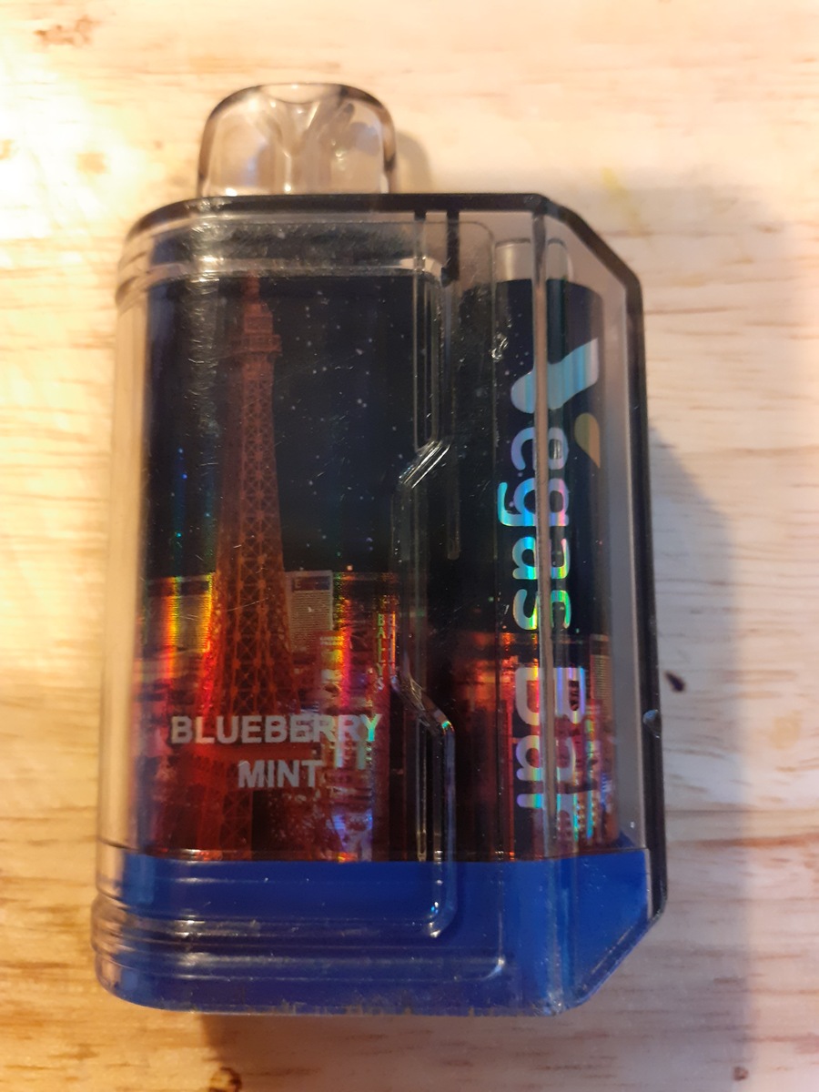

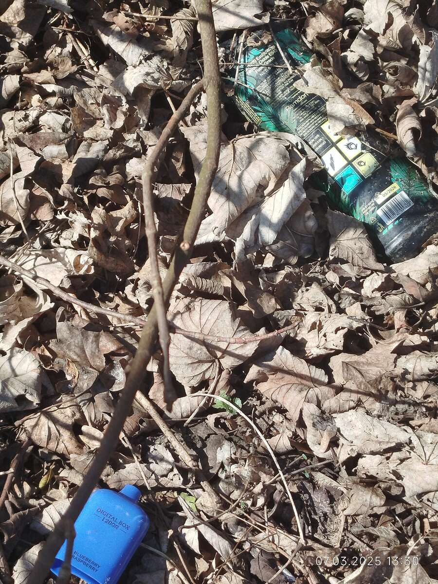

Gibt's hier vielleicht jemand, der so eine E-Zigarette schon mal
geöffnet hat? Im Elektroschrott gefunden. Ich versuche meinen
angeborenen Ekel vor so etwas zu überwinden, da ein reicher Fundus an
elektronischen Bauteilen im Inneren lockt. Das Ding muss doch zu öffnen
sein, ohne Schraubstock und Säge, aber wie ist der Kniff??

Nun, die 360° Rundumsicht bringt auch keinerlei Neuigkeiten, die nicht
schon die Seitenansicht bereit hält. Unten ist ein Schieber um den
Luftstrom zu steuern und eine USB-C Ladebuchse. Die Aromaampulle mit dem
Label Blueberry sollte wohl austauschbar sein. Ich habe in meinem
Eröffnungssatz auch nicht nach Tipps von Leuten gefragt, die auch nur
raten können, sondern nach Leuten, die es exakt wissen, weil sie solch
ein Teil schon geöffnet haben!!!

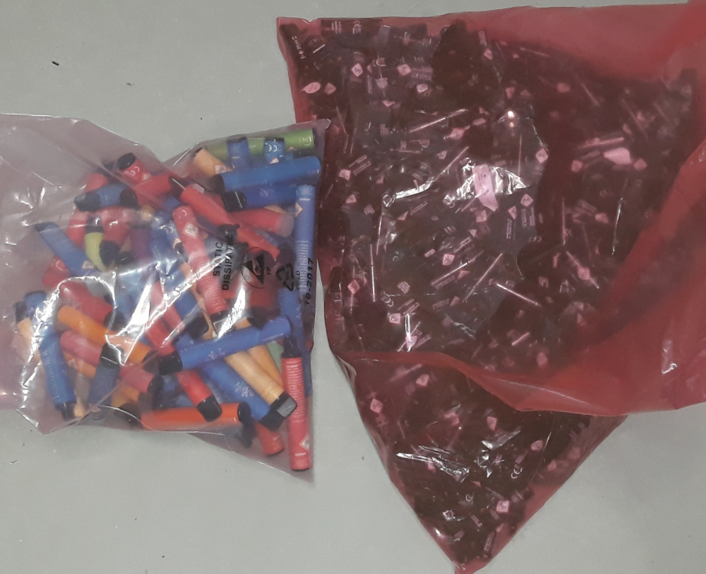

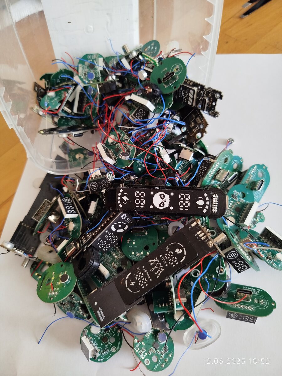

Bei ca. 90% der über 100 von mir zerlegten Wegwerf-Vapos liess sich
Boden und Mundstück von der Hülle lösen, der Boden bei allen.
Nirgens eine Verklebung oder Verschraubung, sondern ausschliesslich
durch Klemmung gehalten.

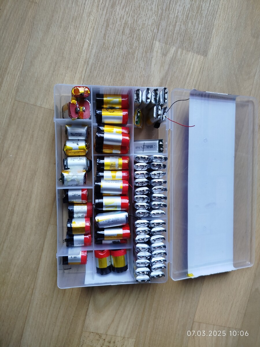

Normal ein Akku, ein Unterdruckschalter und ein Stück Widerstandsdraht.
Nicht viel und ausser dem Akku wenig brauchbar.
von Tom A. (toma)
Was du einen Unterdruckschalter nennst ist ein solcher, aber beinhaltet
auch ein Ladegerät für den Akku. Es arbeitet mit 4,5V bis 6V
Eingangsspannung mit einem fest eingestellten Ladestrom von 250mA und
einer Endspannung von 4,2V. Das ganze auf einer kleinen runden Platine
mit nur ca. 5mm Durchmesser und einer LED für den Status.
Ich verwende die Akkus und diesen kleinen Lader gerne, weil sie so klein
und handlich sind. Das Ladegerät hat nur drei Anschlüsse: In, GND, Out.
Tom

Hast Du nur ein Teil oder identische verwertet?
Die meisten meiner zerlegten Vapos hatten unterschiedliche
Unterdruckschalter mit und ohne Tiefentladungsschutz und mit oder ohne
LED, diese Elektroniken gingen direkt in den E-Schrott zurück.
Ca. 20% wiesen Ladebuchsen auf, unterschiedlichste Technik, Form, LEDs,
Displays, etc.
von Tom A. (toma)
Hallo Ralf.
Ich habe unterschiedliche verwertet, und auch unterschiedliche Lader
vorgefunden (mehr Ladestrom). Das kleine Ladegerät findet sich in den
Einweg-Vapes ohne Ladebuchse. Es hat auch Tiefentladeschutz, der ist
aber für andere Anwendungen schlecht nutzbar, da der Ausgang (Heizung),
aus Sicherheitsgründen, nach ca. zehn Sekunden abgeschaltet wird. Dieser
Schutz lässt sich aushebeln, aber der Aufwand lohnt nicht. Ich habe mir
die Mühe mal gemacht, so dass der Controller auch die Tiefentladung
verhindert. Besser ist da ein fertiges 4056 Modul ist auch nicht teuer
und alles ist bereits vorhanden. Aber als Ladegerät ist die kleine
Platine gut brauchbar.

von Mani W. (e-doc)
Also früher (tm) und auch damals (tm) nahmen wir eine Feinsäge,
Eisensäge oder Laubsäge...
Heute muss man das erfragen, bevor eine Action geschieht...
Schlimm!

von Georg M. (g_m)
Tom A. schrieb:
> Wer trotzdem Angst hat, muss halt warten bis Handschuhe und Zangen
> erfunden sind.
Und noch etwas:
https://www.google.de/search?q=Flächendesinfektion

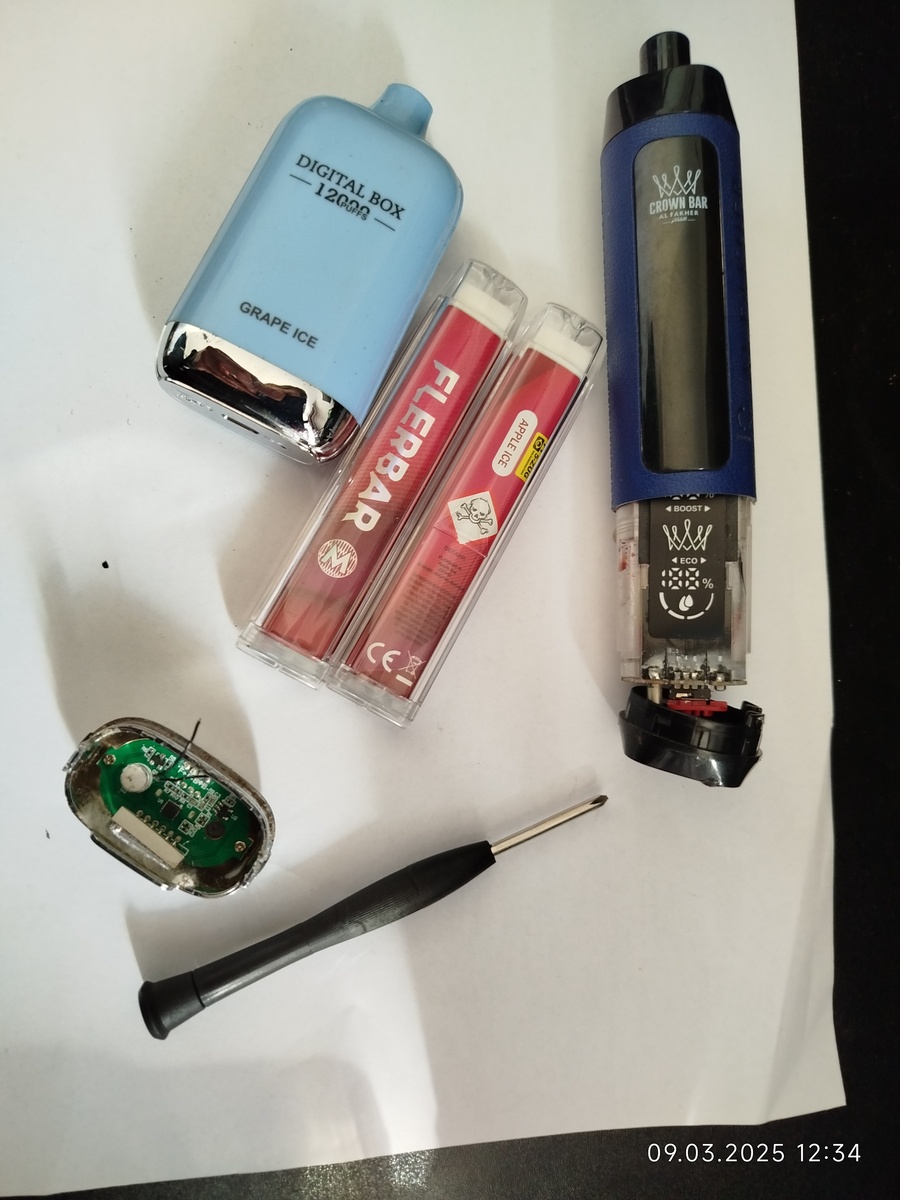

wenns auf das Gehäuse nicht ankommt, kann man
mit einer Rohrzange oder WaPuZa das Gehäuse "durchkneten".
Natürlich nicht so dass man gleich alles gnadenlos zerdrückt.
Normalerweise poppt sowas dann auf.
Da würde ich hier unten am Blauen Ende ansetzen,
erstmal an der langen Seite
Das geht z.B. auch bei Steckernetzteilen bestens.
von Kilo S. (kilo_s)
Scheint so als wärst nicht auf dem neuesten Stand. In einigen Modellen
sitzen noch zusätzliche Bauteile, bessere Controller und teils sogar LCD
Displays.
Bei dem Modell benutze ich ne Wasserpumpenzange/Rohrzange/Kombizange,
eigentlich bei allen außer dem 12.000/15.000 Fumot in Rund, die zieht
man locker nach einer Viertel Drehung auseinander.
Einfach den blauen Deckel greifen und Abziehen.
Handschuhe sind definitiv ratsam.
Peter T. schrieb:
> da ein reicher Fundus an elektronischen Bauteilen im Inneren lockt.
Das ist übrigens "übertrieben", es gibt drei Varianten.
1.) Extrem einfach: Drucksensor wie oben bereits beschrieben. Kann man
als Ladegerät nutzen.
2.) Bessere aber wenige Teile nutzbar: LED Anzeige, Laderegler IC, Akku,
Fet's und die USB-C Buchse. Weil noch keiner genau raus hat was für ein
IC da die Hauptarbeit macht kann bei denen nur die Schaltung um das IC
genutzt werden. Bei manchen Sitzen PY32C642F15 drauf, da scheint es
nicht möglich die erneut zu verwenden.
3.) Extrem neu und noch nicht häufig zu finden:
LCD, Akku, Fet's, Laderegler IC, 16MB SPI Flash, PY32F030 MCU der sich
wiederverwenden lässt.
Deine dürfte (Ohne Lademöglichkeit, ich vermute eher mit) entweder Zug
Sensor oder Variante 2 sein.
Der Akku ist bei den Varianten 1 und 2 noch das nutzlichste, neben der
Ladefunktion.
