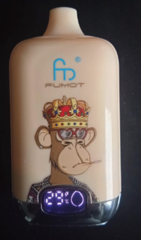

Hallo liebe Gemeinde!
Ich habe von einem Kollegen dutzende Einweg-Vapes der Marke fumot
bekommen.
Das sind die "unerlaubten" Dinger, die über der Ladentheke gehen, die
mehr als 2ml Liquid besitzen. Die Dinger kosten meist so um die 10-12€n
beim Kiosk des Vertrauens.

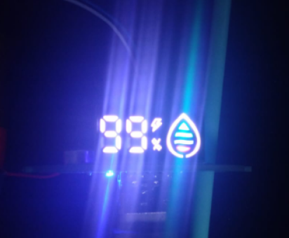

Die Besonderheit an dem Teil ist, dass ein LED-Display mit festen
Segmenten verbaut ist. Die Segmente haben eine numerische Prozentanzeige
für den Akku als auch eine Füllstandsanzeige für das Liquid. Das ganze
wird netterweise mittels USB-C aufgeladen.
Verbaut ist ein 3.7V Lion-Akku mit 550mAh, daher auch die
Aufladefunktion mit USB-C, sonst könnte man das Liquid garnicht erst
"aufbrauchen".

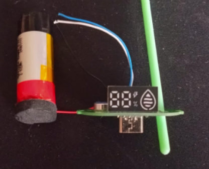

Ich habe sogar schon ein passendes Projekt, wo ich das ganze
"wiederverwenden" wollen würde:
Ich habe ein iRig-Interface, was mittels 9V-Blockbatterie betrieben
wird. Im Prinzip nichts anderes als eine 48V-Phantomeinspeisung für
Mikrofone
(https://www.amazon.de/IK-Multimedia-iRig-Pre-Mikrofon-Vorverstärker/dp/B00C8U8BGK).
Da wäre die Technik von der Einweg-Vape ziemlich Nice: Ich könnte die
Prozentanzeige nutzen um zu sehen, wie voll die Batterie ist und habe
direkt auch eine USB-C Lademöglichkeit.
Beim einem iRig habe ich bereits durch durch einen durch Aliexpress
bestellten 9V-Akku-Block mit microUSB verbaut, was bis heute super
funktioniert. Bei einem anderen iRig (da gabs die Vapes noch nicht)
hatte ich damals einfach ein USB-A Kabel eingebaut, der dauerhaft mit 5V
betrieben wurde.
Jetzt wollte ich mal schauen, was mit der Technik mit dem LED-Display so
möglich wäre. Ziel ist es, das Display und dem USB-C zu verbauen, damit
man die Akkustandsanzeige hat.

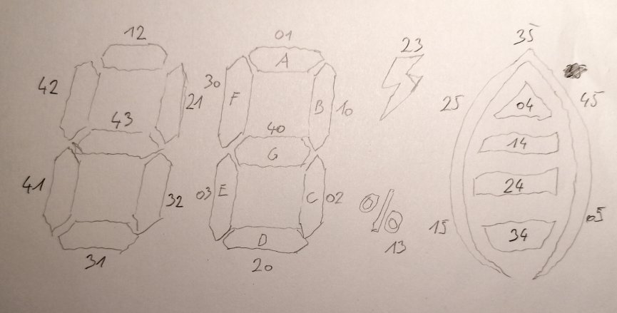

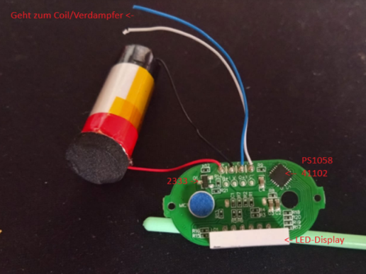

Auf der Platine ist ein Chrip verbaut, der die Bezeichnung "PS1058
41102" trägt. Leider kann ich dazu nichts finden.
Ich müsste also herausfinden, was das für ein Chip ist, wie die Belegung
ist und wie ich:
- Das "Mikrofon" (was zum "saugen"/anmachen der Vape zuständig ist)
überbrücke
- Das iRig als "Verbraucher" dort anschließe
Die LED-Anzeige hat rechts auch dieses "Tropfen"-Symbol, was die
Füllstandsanzeige zeigt. Hier ist auch die Frage, wie dies funktioniert
- Vermutlich einfach nur ein Counter im Chip, der pro Zug einfach die
Füllstandsanzeige beeinflusst (denn es ist ja bekannt, dass mit dem Teil
12.000 Züge gemacht werden können). Das Segment ist aber eher unwichtig.
Das wird ein kleiner Mikrocontroller sein, hauptsächlich als
Ladecontroller und zuständig fürs Charlieplexing des LED. Eigentlich
musst du darüber gar nichts wissen, um dein Vorhaben zu beginnen.
Denkbar ist bei grossen Stückzahlen auch ein speziell dafür gemachter
Chip.
> überbrücke
Genauso. Probiers einfach aus. Die Frage ist eigentlich nur, ob der
Druckschalter direkt vom Akku auf die Heizung geht. Da das aber bei den
ganz billigen Vapes auch so ist, nehme ich an, daß das hier auch so ist.
von Tom A. (toma)
Die von mir bislang untersuchten Vapes hatten alle eine integrierte
Sicherheitsschaltung damit der Glimmstengel nicht überhitzt.
Der Ausgang bleibt nur eine begrenzte Zeit aktiv und kann erst nach
einer ausreichenden Abkühlzeit wieder aktiviert werden.
Dies steht einer Verwendung als kontinuierlicher Spannungs/Stromquelle
im Wege. Prüfe das bevor du zuviel Zeit für eine Sackgasse aufwendest.
Viel Erfolg. Tom
> im Wege.
Abschalten könnte nur durch Q1 passieren, aber das spielt sowieso keine
Rolle, wenn das iRig direkt an die Zelle angeschlossen wird.

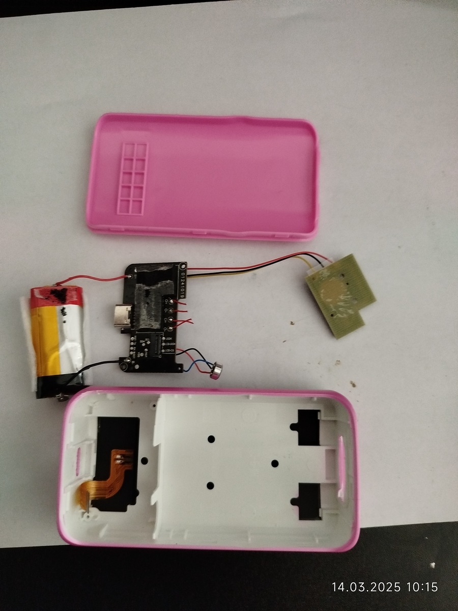

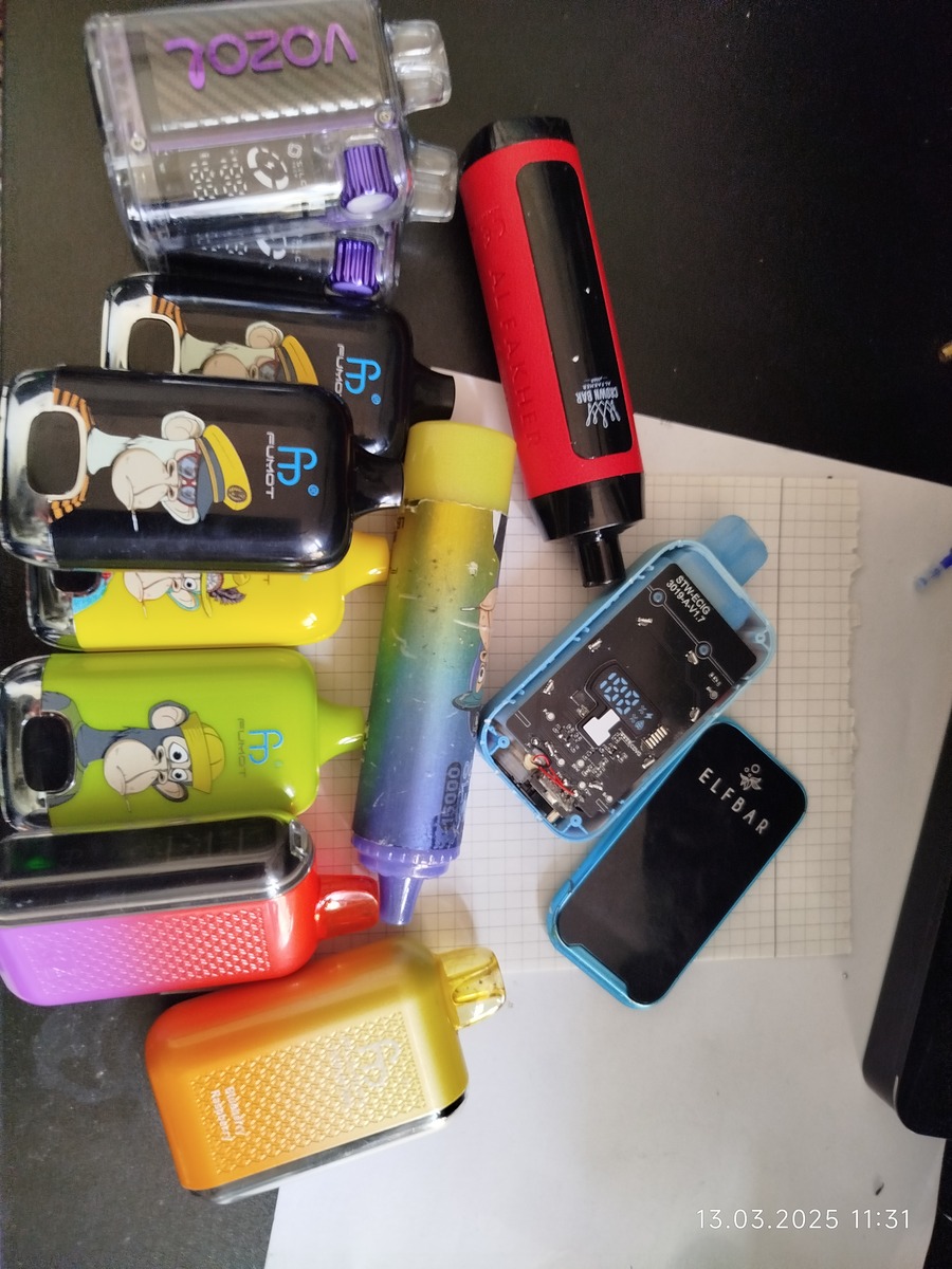

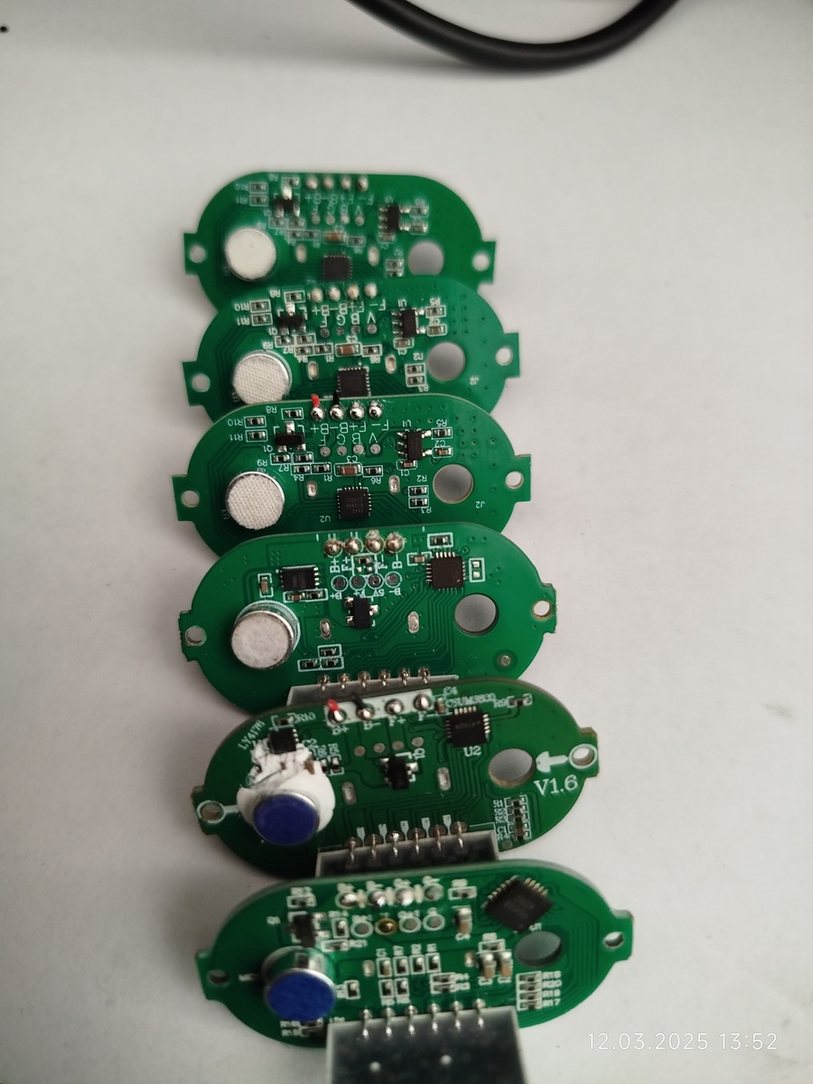

von Kilo S. (kilo_s)
Matthias S. schrieb:
> hauptsächlich als Ladecontroller
Nein, das ist auf den 12.000/15.000 je nach PCB unterschiedlich.
Manchmal ist auch ein extra IC verbaut,AAcXT443, CSC909X, der übernimmt
anscheinend die Hauptfunktion und der MCU das Display ect.
Andere Versionen einen IC mit Marking LY4175.
Im Bild, von unten nach oben:
1.)PS1058 Variante.
2.)LY4175 Variante.
3.)CSC909X Variante.
4-6.) AAcXT443 Variante.
Alle MCU darauf mit Custom Marking oder gründlich abgeschliffen.
Kann ja sein, aber der TE hat ja seine Platine vorgestellt und das ist
Variante 6.
> Variante 6.
Wollte auch nur darauf hinweisen das nicht immer der MCU diese Aufgabe
übernimmt.
Ich warte noch das ich ein schlecht abgeschliffenen MCU auf einer der
Platinen finde und eventuell so auflösen kann was da Verwendung findet.
Über den PS1058 finde ich jedenfalls nichts konkretes.
Stephan E. schrieb:
> Auf der Seite etwas runterscrollen, dann kommt auch das vom TO erwähnte
> Modell:
Die Platinen im Bild sind alle aus den 12.000/15.000 Fumot, da gibt's
einiges an Variationen.
Übrigens bei den Alfakher Crown Bar auch. Da hab ich auch bereits zwei
Varianten des PCB vorliegen.
Und die 25.000 Züge Fumot hatte ich ja auch bereits hier präsentiert.
Beitrag "Fumot Tornado 25000 mit LCD -Teardown"
Pink ist jetzt nun nicht meine Farbe, wenn man das dingelchen ordentlich
leer macht und den saugstutzen (geclipst, einfach rausdrücken) entfernt
ist da aber echt ordentlich Platz für eigene Sachen.

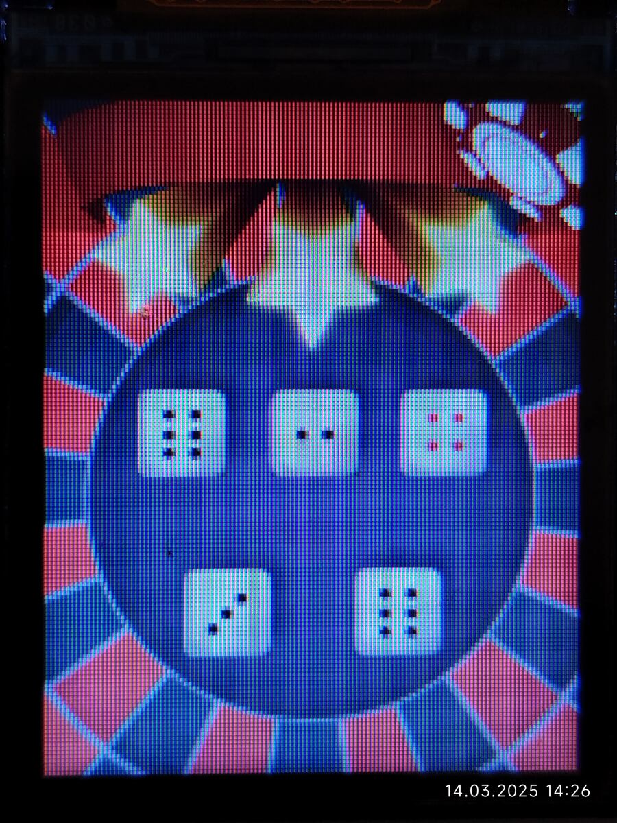

von Crazy Harry (crazy_h)
Wie sieht denn das Bild auf so einem Farbdisplay aus?
Ich hatte mal vor Jahren einen Umsonst-MP3-Player von P...l mit
Farbdisplay und dessen Bild war grausig 🤮
Siehe Bilder.

Can it run Doom?
Klaus schrieb:
> Can it run Doom?
Als Video vielleicht.
Erst mal rausfinden welcher verflixte Controller im Display steckt.

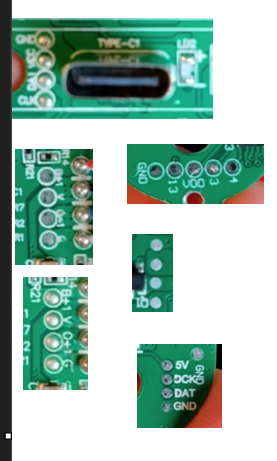

von Adrian (bizzi)
Ich habe jetzt auch einmal die anderen Dinger aufgemacht.
Erstaunlich, dass in jedem Gerät Platinen verschiedener Hersteller
verbaut sind, da weichen die PCB's-Schemas immer mal wieder etwas ab.
Was mir allerdings aufgefallen ist:
Nahe zu jede PCB hat eine UART(?)-Schnittstelle und auf manchen Boards
ist auch aufgedruckt, welche Chips verbaut sind.
Das reizt einem direkt mal Pins anzulöten und mit UART-USB anzusehen.
Glaube, da schaue ich gleich echt einmal nach.
von Dieter S. (ds1)
Was meinst Du mit UART? Falls Du DCK und DAT meinst: das wird das Debug
Interface zum Mikrocontroller sein, eventuell SWD (falls da eine ARM CPU
drinnen ist).
von Adrian (bizzi)
UART-Schnittstelle:
https://de.wikipedia.org/wiki/Universal_Asynchronous_Receiver_Transmitter
Habe ein PL2303TA für sowas:
https://www.amazon.de/gp/product/B09KGQCZ58/ref=ppx_yo_dt_b_asin_title_o00_s00?ie=UTF8&psc=1
Die Schnittstelle ist nicht nur zum Debuggen da, sondern auch, um
Softwareupdates einzuspielen oder generell das Gerät anzusteuern. Damit
kann man auch seine Router des Vertrauens "cracken" oder auch
"Smart-Home" China-Geräte (wie ich bereits mit einem Wifi-Gerät tat,
siehe https://github.com/Bizarrus/YTXC-958K).
von Dieter S. (ds1)
Ich weiss was eine UART ist, die auf Deinen Bilder z.B. als DAT und DCK
bezeichneten Pins sind das aber Debug Interface zum Mikrocontroller und
keine UART. Ein USB auf UART Adapter hilft in diesem Fall wenig.

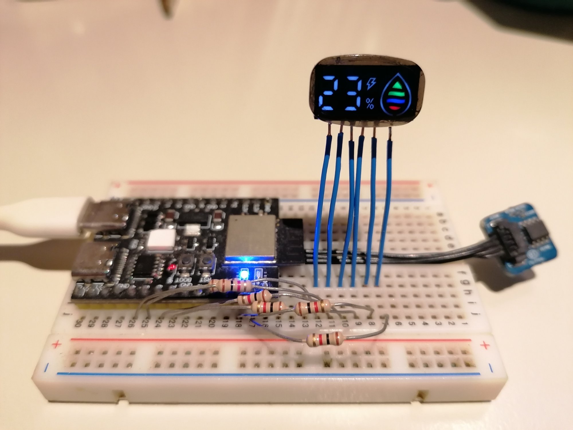

von Meh234 (meh234)
ESP32 Charlieplex-treiber für das Fumot LED Display
Der Treiber hat Ziffern-Font und Displaybuffer. Die Demo zählt nur hoch.
Animationen für den Ladezustand kann mann mittels Bitmanipulation des
Buffers erstellen.
Es dürfte verschiedene Hersteller und Pinbelegungen geben, dafür gibts
das Segmentblatt dazu, müsste dann angepasst werden (linke ziffer ist
lowpin, rechte high).
Die mit Beschriftung XWP auf alle Fälle mal genauer (MCU) Fotografieren.
Da hab ich glaube keine von da, muss ich mal im Fundus wühlen.
Die mit XWH sind auch Puya.
Aufheben, wiederverwendbar.
von Ralf X. (ralf0815)
Meh234 schrieb:
> ESP32 Charlieplex-treiber für das Fumot LED Display..
Willkommen im Club.
