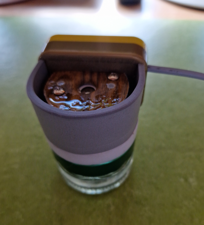

ich suche ein Relais, dass wenn der Strom eingeschaltet wird, einen
Kontakt für 0,1-1s schliesst, also "einschaltwischend" (wie ich bei der
Suche im Forum gelernt habe)
Aufgabenstellung ist:

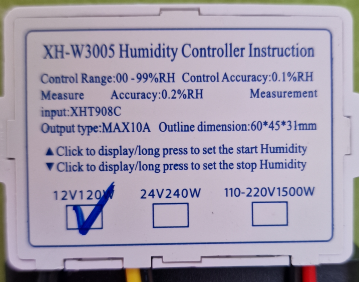

Ein Hygrostat der bei unterschreiten einer eingestellten Luftfeuchte 12V
liefert, versorgt damit einen kleinen Luftbefeuchter, dieser benötigt
zum Einschalten einen Tastimpuls (Schließer). Bei erreichen der
gewünschten Luftfeuchte wird der Strom unterbrochen und alles schaltet
sich aus.

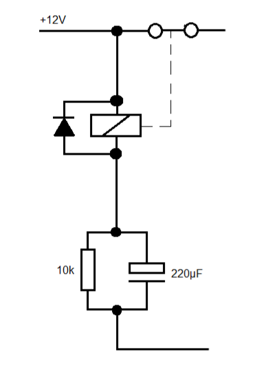

Ganz einfach:
Einen Elko vor dem Relais, kommen 12 V daher lädt sich der Elko
über die Relaisspule auf, das bewirkt ein kurzes Anziehen des Relais
und damit ein Umschalten der Kontakte...
Dem Elko spendierst Du einen 100K Widerstand parallel, damit der
auch wieder bereit für den nächsten Impuls ist...
Einfacher geht es nicht!
Den Elko musst Du experimentell ermitteln...

von Andreas M. (elektronenbremser)
Vor dem Relais bedeutet in Reihe. Parallel zum Kondensator dann den
Widerstand.
von Karl B. (gustav)
So in etwa.
Wenn direkt an Relais, dann Kondensator entsprechend größer.
von 100µF aufwärts.
ciao
gustav

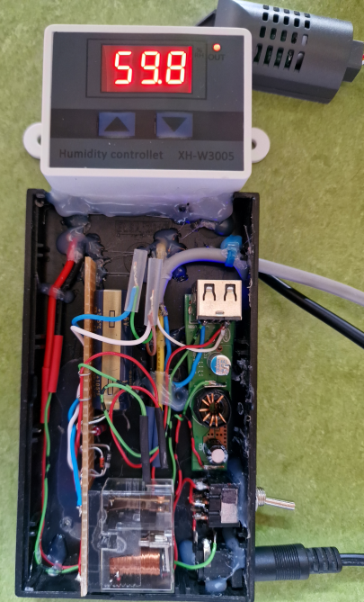

von Axel S. (civil)

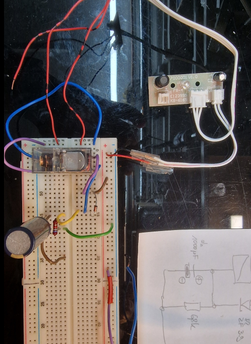

ein Elko 470µF funktioniert, leider nur im Prinzip, eine LED blinkt
damit kurz auf und entladen ist der Elko auch wieder nach einiger Zeit,
leider ist der Impuls zu kurz für den Luftbefeuchter der schaltet nicht.
Immerhin was gelernt.
Mfg
Axel

von Axel S. (civil)
welchen Teil der Schaltung bräuchte ich denn für meinen Zweck?
R1,C1,R2 und D2?
Mfg
Axel

von Axel S. (civil)
Mani W. schrieb:
> Eine Led mit einem Relais vergleichen geht gar nicht!
Mit der LED habe ich nur einen Stromkreis aufgebaut, der durch den
Relaiskontakt geschlossen wird. Das Relais ist schon physisch vorhanden.
Ich habe das gemacht, um nicht mit dem wassergefüllten Luftbefeuchter
neben dem Steckbrett und den Netzteilen rumbasteln zu müssen.

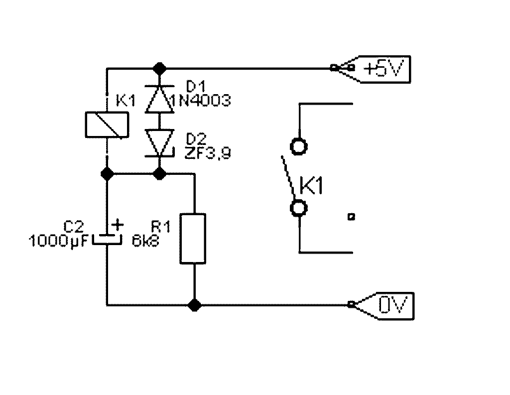

Axel S. schrieb:
> Ich habe noch kleine Relais mit 5V gefunden
Meinst Du sowas:
OMRON G5L-117p-ps
5V DC 2A 230V AC
5A 30V
zieht 70 mA. (Also etwa 71,4 Ohm Spulengleichstromwiderstand)
Tipp:
Aber lieber noch ZD 3,9 antiseriell zur 1Nxxx als Freilaufdiode, damit
Abfallen nicht so "schlapp" und Kontakt(e) damit geschont werden.
Im Test brauche ich mindestens 1000µF und zwischen erneutem Triggern
mindestens 7 Sekunden Wartezeit.
Entladewiderstand parallel zum Elko 6,8 kOhm.
Falls es mit der Videowiedergabe nicht klappt:
Ziel speichern unter und von lakal abspielen.
ciao
gustav
von Axel S. (civil)
Karl B. schrieb:
> Meinst Du sowas:
> OMRON G5L-117p-ps
> 5V DC 2A 230V AC
> 5A 30V
2x
OMRON
GR2-1A_TV8-ASI
5V DC
10A 250V AC
10A 30V DC
1x
MS Relais
RS-5V
seitliche Aufschrift:
C443 (letzte zwei Ziffen kann ich nicht lesen könnte was mit 0 sein)
Z3-C91
Das mit der Wartezeit sollte in Ordnung gehen, ich gehe mal von einer
einstelligen Zahl von Schaltvorgängen über 24 Stunden aus.
Mfg
Axel
von Mani W. (e-doc)
Dann berichte bitte von Deiner Lösung!

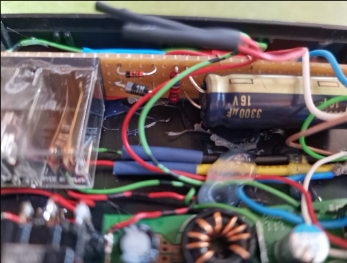

von Axel S. (civil)
funktioniert jetzt, mit einem Elko 3300µF, als D1 hatte ich nur eine
1N4148, Zenerdieode habe ich weggelassen, da muss ich morgen mal im
Elektronikladen vorbeischauen.
Der Hygrostat ist jetzt auch gekommen, da kann ich mal alles aufbauen
und einen Testlauf mit Luftbefeuchter machen.
Vielen Dank nochmal!
Mfg
Axel

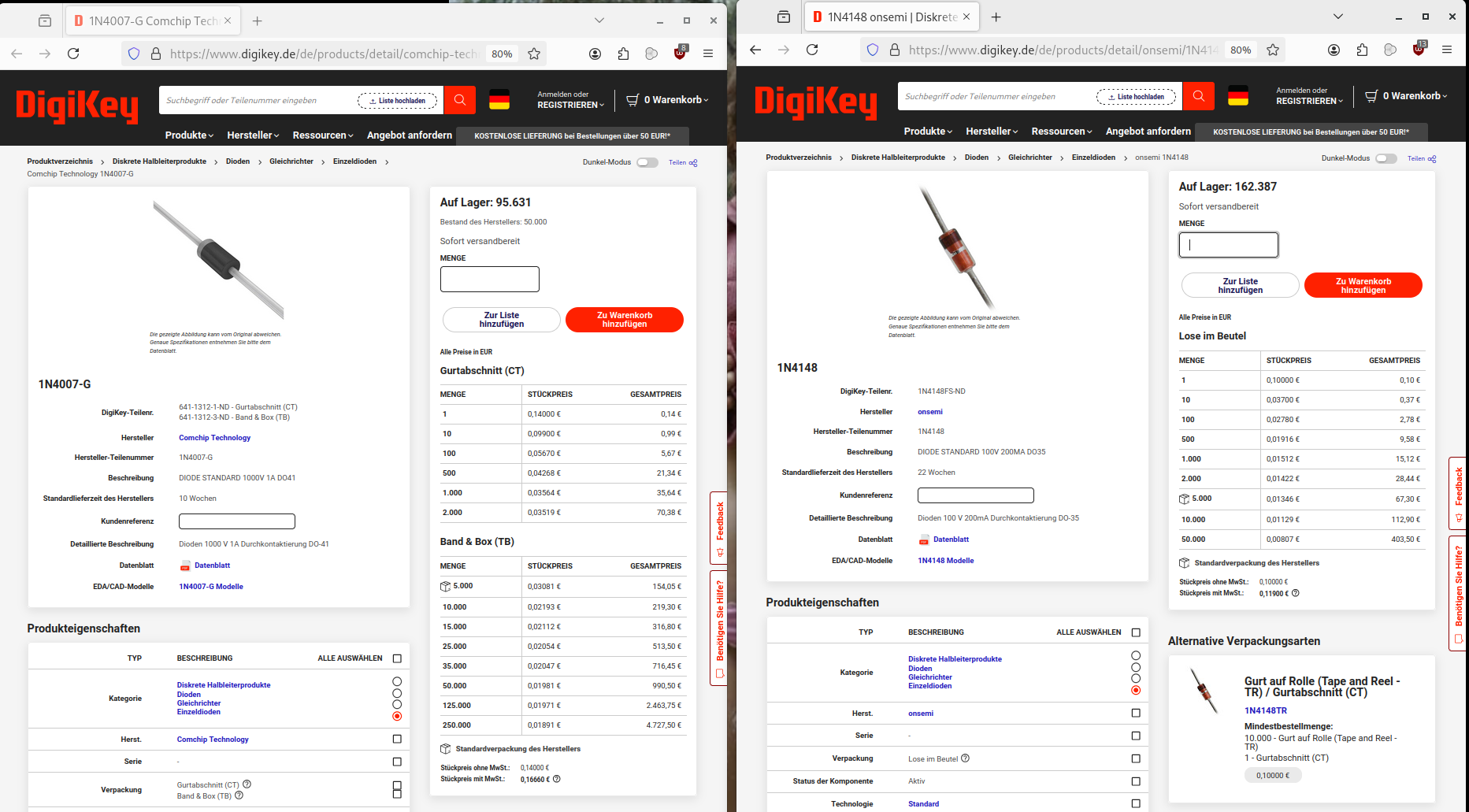

von Mario M. (thelonging)
Karl B. schrieb:
> Die 1N4148 ist nicht so gut.
Warum? Die 100 mA des Relais übernimmt die Diode problemlos.
von Sherlock 🕵🏽‍♂️ (Gast)
Das meine ich auch. Habe ich bisher immer so gemacht.

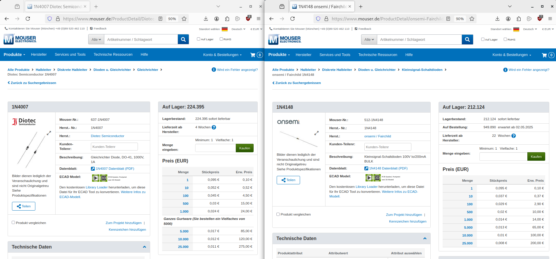

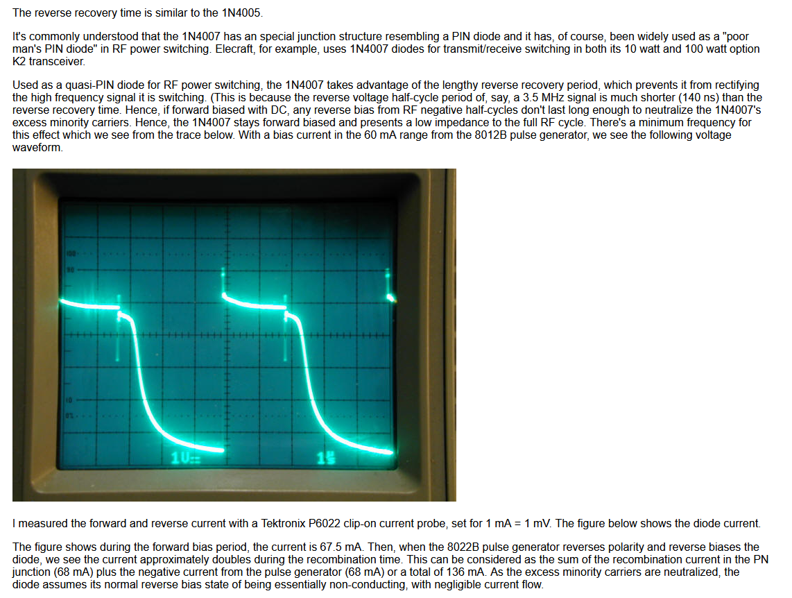

Eine ursprünglich für den HF-Bereich gedachte Fast switching Diode
1N4148 ist hier Fehl am Platze. Man will ja noch ein paar ns mehr an
"Reversspannung" haben, damit das Relais "sauber" abfällt. Vor allem,
wenn man, wie ich oben sagte, auf die Z-Diode verzichten möchte. Die
Recovery time mit 4 ns der 1N4148 ist hier kontraproduktiv.
ciao
gustav
Edit:
https://www.mikrocontroller.net/articles/Relais_mit_Logik_ansteuern
Durchscrollen bis Thema "Freilaufdiode"
ciao
gustav
Das ist keine spezielle HF Diode, sondern seit > 50 Jahren das
universelle Standard-Modell. Steht auch auf
https://en.wikipedia.org/wiki/1N4148_signal_diode
Wie meinst du das? Alle Dioden werden in Flussrichtung (die beim
Abfallen relevant wird) praktisch sofort Leitend.
Bei langsamen Dioden betrifft die Langsamkeit die Zeit, in der sie
aufhören zu leiten. Am Relais ist die Zeit, die zwischen dem Abschalten
und dem nächsten Einschalten abgewartet werden muss, um keinen
Kurzschluss zu bekommen. Und da ist es in dieser Anwendung scheißegal,
ob das 4ns oder 4µs oder gar 4ms sind. Die Diode kann gar nicht zu
schnell sein. Zu langsam wäre sie nur, wenn die Recovery Time im
dreistelligen ms Bereich liegen würde. So extrem langsame Dioden gibt es
IMHO nicht.

von Axel S. (civil)
Danke für die Links, allerdings hatte ich den Text jetzt eher so
verstanden, dass bis 1A die 1N4148 funktioniert, eine 1N40xx aber
schöner/besser wäre.
Den konkreten Nachteil in der Schaltung kann ich jetzt anhand des Textes
als Laie nicht so beurteilen. Geht es da um Lebensdauer der Bauteile,
mögliches Versagen oder die Schaltzustände?
Mfg
Axel

hier mal ein paar Bilder vom Ergebnis. Vor dem Löten habe ich noch ein
paar Tests auf dem Steckbrett gemacht, ohne die ZD 3,9 geht das
Ausschalten gefühlt etwas verzögert.
Jetzt kommt noch das Problem der Kalibrierung, ich habe jetzt drei
Hygrometer mit Thermometer (Made in PRC) nebeneinander gestellt, Die
Temperaturanzeige liegt bei 20-21°, die rel.Luftfeuchte bei 29-35%, mein
Hygrostat zeigt jetzt um die 50% (+-1%) an. Bevor ich das Gerät jetzt
einsetze werde ich nochmal eine Testreihe laufen lassen um den Offset
bei verschiedenen Temperaturen zu ermitteln.
Aber wieder was gelernt, die relative Luftfeuchte ist auch relativ und
vom Meßgerät abhängig.
Mfg
Axel
Die 1N4148 ist auch viel billiger als die 1N4007
von H. H. (Gast)
Mag bei Kleinstmengen so sein, aber nicht in richtigen Stückzahlen.
Auch in großen Mengen ist die 1N4148 erheblich billiger, als die 1N4007.
von H. H. (Gast)
Dort wo du kaufst mag das so sein.
Ich hatte bei Mouser nachgeschaut. Kann gerade keinen Screenshot machen,
weil die Seite kaputt ist.
Ersatzweise habe ich einen bei Digikey gemacht, da ist es nicht viel
anders.
Mouser geht wieder, dort ist der Preiunterschied ab 5000 Stück
tatsächlich geringer.
