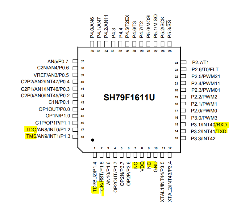

in vielen billigen E-Bike Controllern werkeln Prozessoren, die mit XCM-K
oder XCM-V gekennzeichnet sind. Wenn man danach googlet, werden sie oft
in einem Atemzug mit dem SH79F1611U genannt, zu dem es bei JCBPCB ein
chinesisches Datenblatt gibt.
https://de.aliexpress.com/item/1005005433429917.html
https://jlcpcb.com/api/file/downloadByFileSystemAccessId/8586183934824615936
Ich habe meinen Controller mal durchgeklingelt, der hat einen XCM-K, der
offensichtlich das gleiche Pinout hat wie der SH79F1611U
https://endless-sphere.com/sphere/threads/greentime-controllers.40900/post-1841651
Ich frage mich nun, ob das ein Clone eines geläufigen Prozessors ist, zu
dem es eine freie Toolchain gibt. Programmierbar ist er offensichtlich
über JTAG.
Erkennt jemand das Pinout? In dieser Art Controller wurden sonst viel
NEC (später Renesas bzw. Clones) Prozessoren verwendet, ich habe bei
Renesas aber keinen Prozessor mit diesem Pinout gefunden :-(
hochsitzcola

von Dieter S. (ds1)
Wie hier schon geschrieben, das ist eine 8051 CPU. Sinowealth sieht den
JET51 als Programmieradapter vor und nimmt Keil µVision als IDE.
von Hochsitz C. (hochsitzcola)
Danke für die vielen Rückmeldungen! Wenn die Schnittstelle JTAG ist,
sollte doch ein billiger Segger J-Link Clone auch funktionieren?!
Es gibt sogar eine Motor Workbench, so daß es wahrscheinlich recht
schnell gehen könnte, einen Motor mit einer eigenen Firmware ans Laufen
zu bekommen :-)
