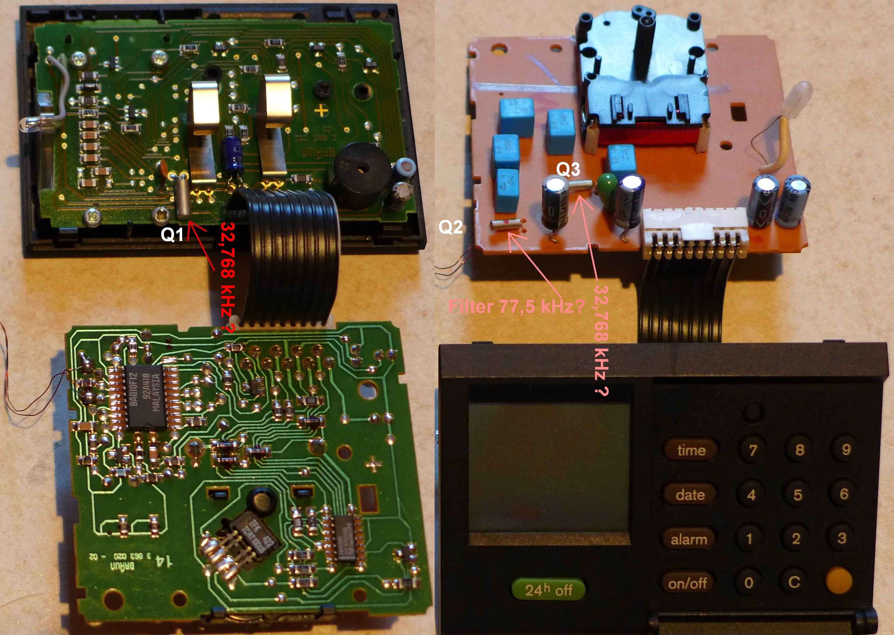

ich habe einen Funkwecker "Braun time control DAB 80 fsl", der nicht
mehr korrekt funktioniert. In einem Thread hier unter dem Titel
Beitrag "Braun time control DAB80 reparierbar?"
wurde als Lösung für ein ähnliches Problem der Austausch des Quarzes
beschrieben. Mir hat sich daraus leider nicht erschlossen, was man
erstens für einen Quarz als Ersatz bräuchte (genaue Bezeichnung) und
welches Bauteil auf der Platine es ist, das man ersetzen müsste. Gibt es
hier jemanden, der das vielleicht weiß (vielleicht sogar einen
Schaltplan für den Wecker hätte)? Nicht für mich selber, bin leider in
der Beziehung kompletter Laie, aber für jemanden, der mir dabei ggf.
helfen würde.
Danke & Gruß,
Andreas
Das ist das kleine Röhrchen, rot umzingelt im angehängten Bild.
Und das wird sicher ein 32,768 kHz Quarz sein, ein Standard Uhrenquarz.

Der Quarz ist nicht für jede Fehlfunktion verantwortlich. Was geht denn
nicht? Geht gar nichts oder läuft er nur falsch bzw. ist die
Gangabweichung zu groß? Ist der Wecker mal heruntergefallen?

ich hatte diesen Wecker noch nie in der Hand, aber laut den Fotos hier
hat er drei Quarze:
Beitrag "Re: Braun time control DAB80 reparierbar?"
So sieht ein Quarz aus:
https://de.wikipedia.org/wiki/Schwingquarz#Allgemeines_zum_Aufbau_und_zur_Funktion
Bleibt die Frage, welche Frequenz die haben. Die Vermutung Uhrenquarz
liegt nahe. Matthias W. (matt007) wüsste es wohl sicher, den kann man
anschreiben.

Ja, zumindest sieht man neben dem silbernen Röhrchen auf der unteren
Platine auch zwei ganz ähnliche Bauteile auf der braunen Platine mit dem
Uhrwerk. Sind das definitiv alles Uhrenquarze, oder könnte das auch
etwas anderes sein?

Nein. Nur für einen der Quarze liegt diese Vermutung nahe. Und mit an
Sicherheit grenzender Wahrscheinlichkeit ist ein zweiter ein
Quarzfilter. Die Funktion des dritten liegt im Dunkeln. Es könnte ein
zweiter Quarzfilter sein, für dem Empfang eines zweiten Zeitsenders. Es
könnten auch alle 3 Quarzfilter sein.

> Der Wecker empfängt gemäß Bedienungsanleitung ziemlich sicher nur die
> Signale vom deutschen Zeitzeichensender (DCF77 in Mainflingen).
Dann wird zumindest einer der Quarze 77,5 kHz haben.
> Uhrwerk.
Neben dem Uhrwerk ist 32,768 kHz wahrscheinlich.
Die lassen sich äußerlich nicht unterscheiden und bedruckt sind die
vermutlich auch nicht.
Das wäre dann auf dem zweiten Bild (P1000768_small.jpg) im Beitrag
Beitrag "Re: Braun time control DAB80 reparierbar?" derjenige oberhalb
der beiden Elkos?
Nach den bisherigen Rückmeldungen war ich davon ausgegangen, es wäre der
links neben dem Flachbandkabel auf dem ersten Bild  (P1000766_small.jpg)
im genannten anderen Beitrag.
Ja, das macht die Sache leider schwierig...

Ich habe meine Vermutungen ins Bild geschrieben und die drei Quarze
benannt, damit man über dasselbe spricht.
Vermutungen:
* Q1 ist auf der Platine mit dem Display und treibt den Mikrocontroller
an, der im IC-Klecks steckt.
* Q2 ist bei der Ferritantenne zur Filterung.
* Q3 ist an dem IC BAG10F12, die Verschaltung sieht mir nach Quarz für
Taktgenerierung aus, könnte aber auch ein Filter sein.
Ist dieser TSSOP-20 ein Operationsverstärker oder ein kundenspezifischer
Chip?
BAG10F12
92A418
MALAYSIA
@andreas_h792: Versuche mal den Stecker zwischen den Platinen zu lösen
und wieder einzustecken, könnte auch einfach Oxidation sein.
Futter für die Suchmaschinen, damit andere mit ähnlichem Problem diese
Diskussion leichter finden:
Reflexlichtschranke TCRT1000S TFK 422
Platinenbeschriftung: BRAUN 14 3 863 020 - 02

Alexander S. schrieb:
> Vermutungen:
Klingt vernünftig. Gefiltert wird allerdings nicht direkt an der
Antenne. Die wird im Gegenteil hochohmig angekoppelt um die
Schwingkreisgüte nicht zu verschlechtern. Das Quarzfilter hängt dann
typisch an 2 Pins des Empfänger-ICs.
> Chip? BAG10F12
Mit hoher Wahrscheinlichkeit kundenspezifisch. Es gab durchaus
generische Empfangs-IC für DCF-77. Z.B. den U2775B von Telefunken. Aber
ein kundenspezifisches IC kann auch andere Funktionen enthalten. Und es
kann stromsparender ausgelegt werden. Braun hatte auch die Stückzahlen
um das wirtschaftlich zu machen.
Aber ich komme nicht darauf, wofür der 3. Quarz sein soll. Selbst wenn
wir annehmen, daß das kein Geradeausempfänger (wie der U2775) ist,
sondern ein Superhet, wäre immer noch nur 1 Quarz (für den LO) nötig.
Natürlich könnte man annehmen daß man einen Quarz als Filter für 77.5kHz
und einen zweiten als LO verwendet hat. Aber das wäre doch arg
aufwendig, denn so schlecht ist die Selektion der Ferritantenne nicht.
OK, der Wecker ist von 1993. Vielleicht hat man das damals so aufwendig
gebaut.
PS: die blauen Klötze rund um dem Empfangs-IC sehen nach eng tolerierten
Folienkondensatoren aus (8n2 H)?. Das würde auch für den Superhet
sprechen. Denn die ZF liegt dann im mittleren NF-Bereich und wird
typisch mit einen aktiven RC-Filter gefitert. Dazu würden die
Kondensatoren dann passen.
Wenn man sich die DCF-Fertigmodule anschaut, sind dort immer zwei Quarze
verbaut, ich vermute einer als Filter und einer als Taktgenerator für
den IC/Mikrocontroller.
Ja. Zwei. Aber eben nicht drei.
Abgesehen davon kenne ich DCF-Module bloß in der Variante ohne µC. Also
rein der Empfänger. Und als Ausgangssignal den Sekundenimpuls mit der
Modulation vom Zeitsender.
Hier liegt aber tatsächlich noch ein DCF-Uhrenmodul (Snap-in Gehäuse wie
ein Panelmeter, IIRC von Conrad) herum. Das frißt Knopfzellen wie blöde.
Da habe ich noch nicht reingeschaut.
von Andreas H. (andreas_h792)
An dem Punkt, wo es in die technischen Details ging, musste ich leider
abreißen lassen. Sorry... Aber auf jeden Fall schon mal ein ganz dickes
Dankeschön an alle, die sich hier beteiligen.
Auch mir als Laien scheint es plausibel, dass Q1 auf der Platine, die im
Fuß des Weckers steckt, ein Uhrenquarz ist. Dass der IC BAG10F12 auf der
Platine im Oberteil des Weckers die Signale des Zeitzeichensenders DCF77
auswertet und somit einer der beiden Quarze auf dieser Platine als
Quarzfilter mit 77,5 kHz fungiert. Wo dann aber immer noch zu klären
wäre, ob das Q2 oder Q3 ist.
Was vielleicht hilfreich sein könnte (hätte ich sicherlich früher sagen
können, war mir aber leider nicht in den Sinn gekommen): Der Wecker
zeigt einerseits die Zeit mit dem analogen Uhrwerk im Oberteil an,
andererseits aber auch Zeit und Datum auf dem LCD-Display im Unterteil.
Ich hatte bisher angenommen, das seien nur zwei verschiedene Anzeigen
ein und derselben internen Uhr. Könnte es vielleicht sein, dass es
tatsächlich zwei Uhren sind, die dann miteinander synchronisiert
werden? Das würde womöglich die Existenz eines dritten Quarzes erklären,
der dann wieder ein Uhrenquarz mit 32,768 kHz wäre. Man hätte dann auf
der oberen Platine die funkgesteuerte Quarzuhr mit Analoganzeige und im
Unterteil eine weitere Quarzuhr mit Wecker, die mit der Uhr im Oberteil
synchronisiert würde. Klingt das plausibel?
Es wäre ggf. auch eine Erklärung für das Fehlerbild, dass bei mir vor
dem Ausfall die analoge Uhr eine andere Zeit angezeigt hatte als das
LCD-Display (zuerst hatte ich vermutet, dass das an schwachen Batterien
gelegen haben könnte).
von Manfred P. (pruckelfred)
Verfügst Du über ein Oszilloskop? Empfindlich genug und über 100kOhm
sollte sich messen lassen, ob der 32k-Quarz schwingt.
WENN da ein µC bei ist, hat dessen Quarz sicher eine andere Bauform.
Kann trotzdem sein, 32 kHz für eine RTC-Funktion.
Die haben nur einen Quarz mit 77,5 kHz. Das Datenblatt eines typischen
Empfängers (MAS1016B) wurde in einem der DCF-Threads gepostet.
Davon habe ich zwei. Eines hatte ich mal auf und seitdem Ärger mit der
Displaykontaktierung, nach ewigen Jahren haben die Leitgummis ihre
Elastizität verloren - also lasse es besser zu. An eines habe ich einen
Batteriehalter mit einer AAA geklebt.
Der Wecker mit der Macke steht bei mir (Andreas H.), nicht bei
Alexander, und ich bin in Sachen Elektronik leider das, was man einen
"blutigen Laien" nennt. Habe somit auch kein Oszilloskop.
