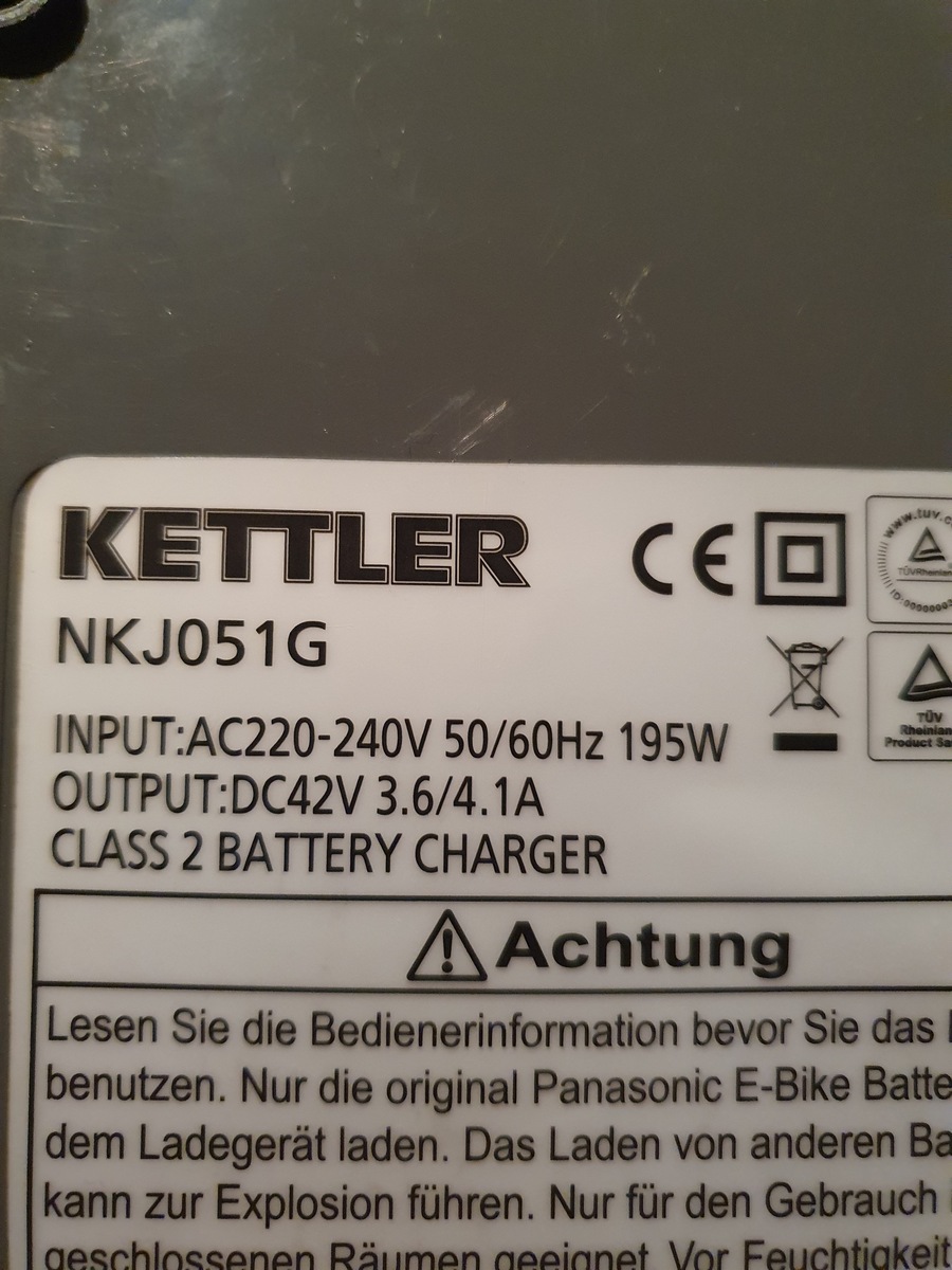

Mein Ladegerät befeuert den Akku nicht mehr.
Ladegerät:NKJ051G Kettler
Output:DC42V 3.6/4.1A

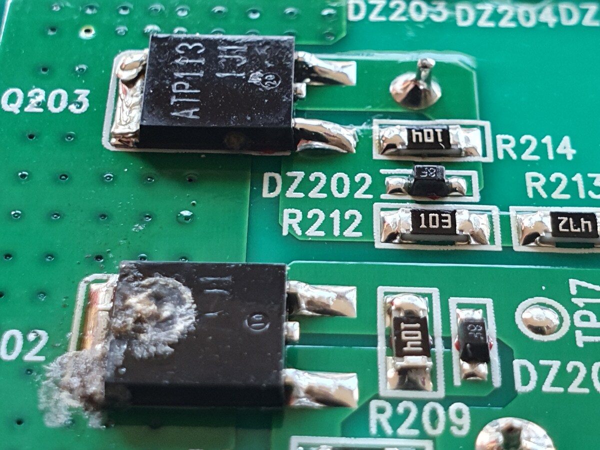

Aufgemacht ist auf der Platine so einiges nicht mehr ganz schick.
Am Auffälligsten ein Mosfet, bei dem nun leider nichts mehr zu lesen
ist.
Es gibt als Fall eine ähnliche Platine hier im Forum, da hat das
Nachbar-Mosfet allerdings eine andere Bezeichnung: ATR113
Bei mir:ATP113
Was könnte ich da nun machen?

ATP113 ist ein p-MOSFET von Onsemi, ATR113 gibts nicht.
> ist.
Der Dreckklecks lässt sich sicher leicht wegputzen. Der Fet scheint ja
nicht  mechanisch beschädigt zu sein.
 Kann der gleiche Typ sein wie der daneben, muss er aber nicht.
von Beate (norton76)
Nein, nein, das ist kein Dreck, sondern es dort weg korrodiert oder
gebrannt oder was auch immer. Da fehlt die Oberfläche. (Ein Bild wie
Alufraß)

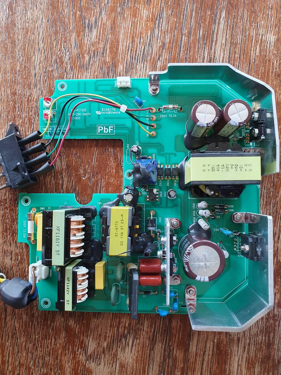

Ich würde meinen, dass der 220µF/450V Elko leicht aufgebläht ist, und
damit zumindest dieser erneuert gehört.Bei Kleinanzeigen gibt es ab ca.
€ 100 gebrauchte Geräte

Also, wir haben (weil im www solch ein Fall beschrieben ist) ersetzt:
1. ein Mosfet des Schaltnetzteils (Q101), ein R6015ANX. N-Channel Mosfet
mit 15A/600V.
2. den fetten Elko, 220 µF, 450 V, 105°C, 2000h
Es hat beides an der Situation nichts geändert.
Das Ladegerät lädt den Akku nicht mehr, und der Akku hat seit zwei Tagen
auch keine Ladung mehr.

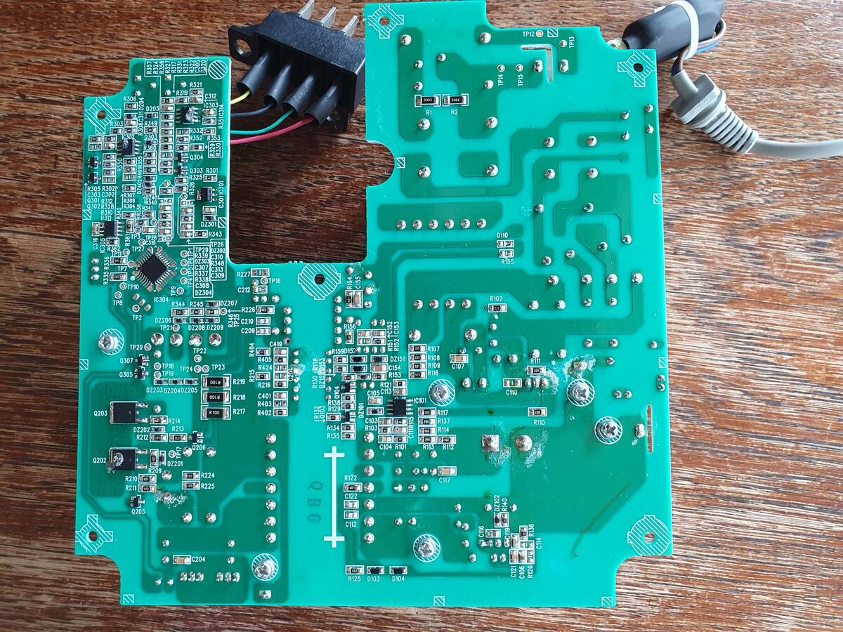

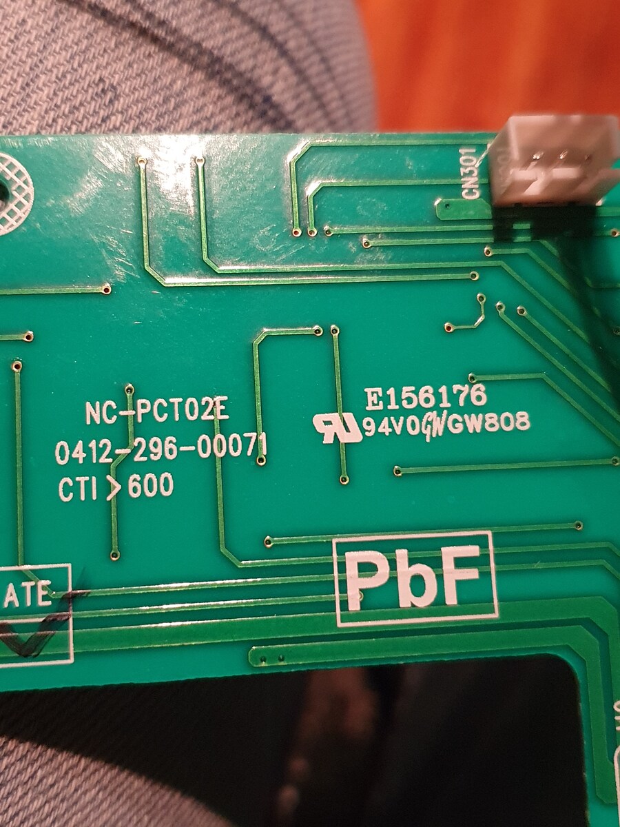

Ich war heute bei einem Repaircaffee, ein Elektroniker hat begonnen zu
messen, aber nach 2 Stunden ging es nicht mehr weiter ohne Schaltplan.
Wir haben gesucht und gesucht - erfolglos.
Kennt Jemand Geheimecken, wo längst vergessene Schaltpläne versteckt
liegen?

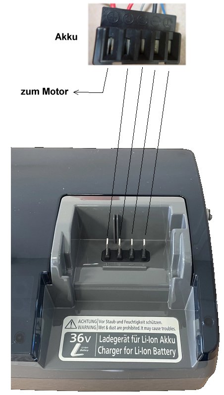

von B e r n d W. (smiley46)
Hallo Beate
Hast du noch ein Foto vom Akku? Blinkt beim Akkutest noch eine LED?
Ist möglicherweise das selbe Panasonic-System wie bei meinem Rad. Es
gibt 3 Generationen: bis 2012, 2012-2014, ab 2014 (New Generation). Aus
der Akkubezeichnung kann auf die Generation geschlossen werden.
Das Ladegerät oder Akku können defekt sein. Es reicht eine defekte
Akkuzelle, damit der Balancer den Akku deaktiviert.
Akku:
Hast du Zugang zu einem Multimeter? An einem aktiven Akku liegt zwischen
Minus und C und zwischen Minus und Plus die aktuelle Akkuspannung an.
Diese kann je nach Ladezustand ~31V ... 41V betragen.
Der Anschluß C wird bei Gefahr der Überladung abgeschaltet. Beide
Anschlüsse, Plus und C werden bei Tiefentladung deaktiviert. Ein
tiefentladener Akku lässt sich nur noch mit einem originalen,
funktionsfähigen Ladegerät wieder aktivieren. Die Datenübertragung ist
verschlüsselt und noch niemand hat sie bisher geknackt.
Ladegerät:
Von Minus nach T und von Minus nach S liegen bei eingestecktem Ladegerät
5 Volt an. Die 42V am Anschluss Plus werden vom Ladegerät erst
freigeschaltet, wenn es einen Panasonic-Akku erkannt hat.
Gruß, Bernd
Mark S. schrieb:
> Panasonic NKJ051A
Das ist das Typenschild vom Ladegerät, nicht vom Akku. Es scheint, die
Ladegeräte NKJ051A, NKJ051G und NKJ051H sind kompatibel. Meins ist das
NKJ051H.
B e r n d W. schrieb:
> Ladegerät:
> 5 Volt an.
Ich würde erst mal nachmessen, ob an den beiden Kontakten 5 Volt
anliegen. Falls nicht, liegt das Problem ziemlich sicher am Ladegerät.
von Peter S. (peter_s556)
Der Beitrag ist mittlerweile schon etwas älter. Ich habe ein änliches
(oder gleiches?) Ladegerät aber von Flyer. Bei mir wird der Akku
ebenfalls nicht mehr geladen und die Anzeige am Ladegerät leuchtet
nicht. Messungen zeigten, wie von Beate beschrieben, deass ein FET
"ATP113" einen Kurzschluss hat.
Mangels Unterlagen zu dieser Schaltung werde ich nun beide! (Q202 und
Q203) Fet's (ATP113, ONSEMI) ersetzen und mich nach erfolgtem Austausch
wieder melden.
