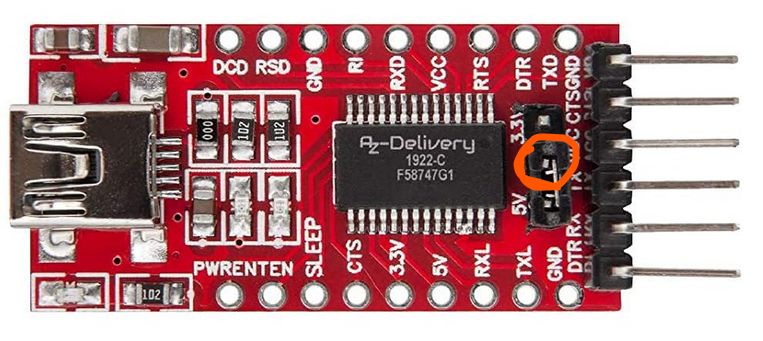

Sebastian R. schrieb:
Die meisten Boards mit FTDI-Chip drauf haben einen Jumper für den Spannungspegel (VIO), da kannst du auch 2,5V anlegen.
Auch bei Boards mit Chips anderer Hersteller gibt welche mit dieser Möglichkeit, z.B. mit den WCH CH343G, CH343K und CH343P. Die Boards damit kosten weniger und sind weniger wahrscheinlich gefälscht als die mit FT232 von ebay oder aliexpress.

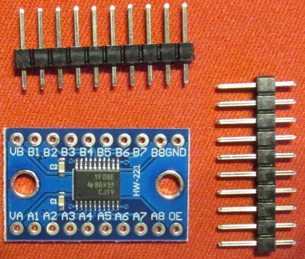

SN74LVC1T45 Levelshifter. Haben 2 Versorgungsspannungen, die du nach Gusto für beide Seiten frei wählen kannst und einen Eingang zur Richtungsumschaltung. Ich habe die von 3,3V ESP auf 5V LED Stripe genommen. Kosten ein paar Cent und sind problemlos und pflegeleicht. Eh ich mit Spannungsteilern und Transistoren rumhampele und mir im Fehlerfall nen Wolf suche, nehme ich lieber die Dinger :-)
#7843560
Frank H. schrieb:
Kennt da jemand günstige Alternativen?
Ein 74LVC1T45 Dual Voltage Level Translator kostet bei Farnell 36 Cent das Stück. Davon brauchst Du zwei, für jede Richtung einen.
Der Chip hat zwei Seiten mit eigenen Versorgungsspannungen, die jeweils zwischen 1.65V und 5.5V betragen kann. Du kannst damit also ein 2.1V Signal in ein 3.8V Signal wandeln, indem Du den Chip einfach mit den passenden Versorgungsspannungen versorgst. Und das geht in beide Richtungen - für die Richtungsumschaltung gibts ein DIR-Eingang.
Lies hier: https://www.diodes.com/datasheet/download/74LVC1T45.pdf
Den Chip gibts funktional identisch von Diodes, TI und NXP/Nexperia.

Bradward B. schrieb:
Levelshifter für Grobmotoriker: https://www.berrybase.de/sparkfun-level-shifter-8-kanaele-txs0108e
Der Preis wirkt etwas überzogen. Aber solche Platinchen habe ich hier, gabs 2019 beim Ali für 43 cent und passen wunderbar auf Lochraster. Damit habe ich sowohl I2C als auch SPI zwischen 5V-Arduino und 3V3-Peripherie problemlos gewandelt. Dass ich alle 8 Kanäle nicht brauche, ist bei Einzelstücken egal.
Der Käfer kann (Datenblatt): 1.2 V to 3.6 V on A Port and 1.65 V to 5.5 V on B Port
wäre also für seine 2,5V passend.
Wenn er eine eigene Leiterplatte fertigen lässt, nimmt er natürlich den blanken Stein und dessen kleinere Schwestern TXS0102 oder TXS0104.
