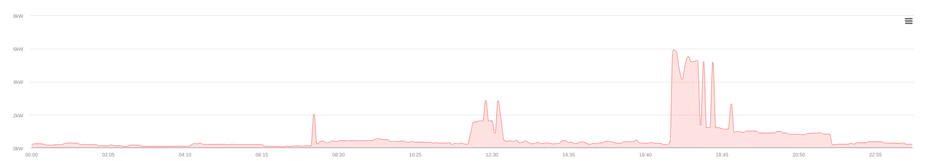

von Hubert M. (hm-electric)
Ich habe ein elektronischer Zähler, da habe ich ein Smartmeter dran
gebaut, und geschaut, welcher Stromkreis wie viel braucht. Finde ich
einfacher, als mit einem Steckdosenmessgerät, weil es auch fest
angeschlossene Verbraucher erfasst, und ich nicht sämtliche Geräte
hervorziehen muss, um zu schauen, was es verbraucht...

von Thomas (kosmos)
man kann an seiner Verteiler auch einen Smartmeter zwischen rein hängen,
man findet dadurch sehr gut die einzelnen Verbraucher raus. Einfach
einen einschalten und schauen um wieviel sich der Verbrauch erhöht hat.
Ich erkenne im oberen Bild genau, wann eine Herdplatte, Elektroboiler,
Waschmaschine oder die Klimaanlage lief. Das sind jetzt nur 5
Minutenintervalle kann man aber auch auf 1 Minute umstellen und
reinzoomen.

von Thomas (kosmos)
Der Stromverbrauch für Licht macht nur einen sehr kleinen Anteil
(vielleicht 5%) des Gesamtverbrauches aus. Sparmaßnahmen bein Licht
wirken sich also eher gering auf den Gesamtverbrauch aus.
Wenn ich höre das der Kompressor für den Gefrierschrank gerade läuft
werfe ich einen Blick aufs Diagramm und sehe dann oh der Verbrauch ist
gerade um 800W gestiegen und dann wieder auf den ursprünglichen Wert
gefallen. Also kann ich beim nächsten mal schon sagen wann der
Gefrierschrank lief und wann nicht. Das lässt sich schon erschreckend
genau sagen, wann jemand nachts aufs Klo gegangen ist.....
