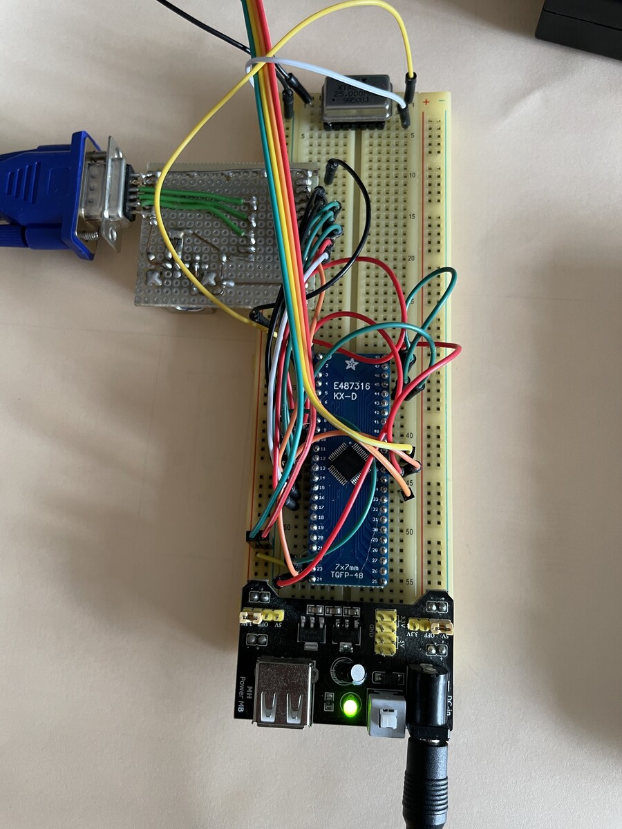

Mit einem externen Oszillator funktioniert jetzt auch VGA. Die 4KB reichen aber nur für SW-Bilder. Habs mal mit 6bit Farbe probiert... die Palette hab ich leider nicht korrekt konvertiert, deshalb sind die Farben falsch.
Ziel ist ein 160x120 SW-Display, das mit I2C angesprochen wird.
