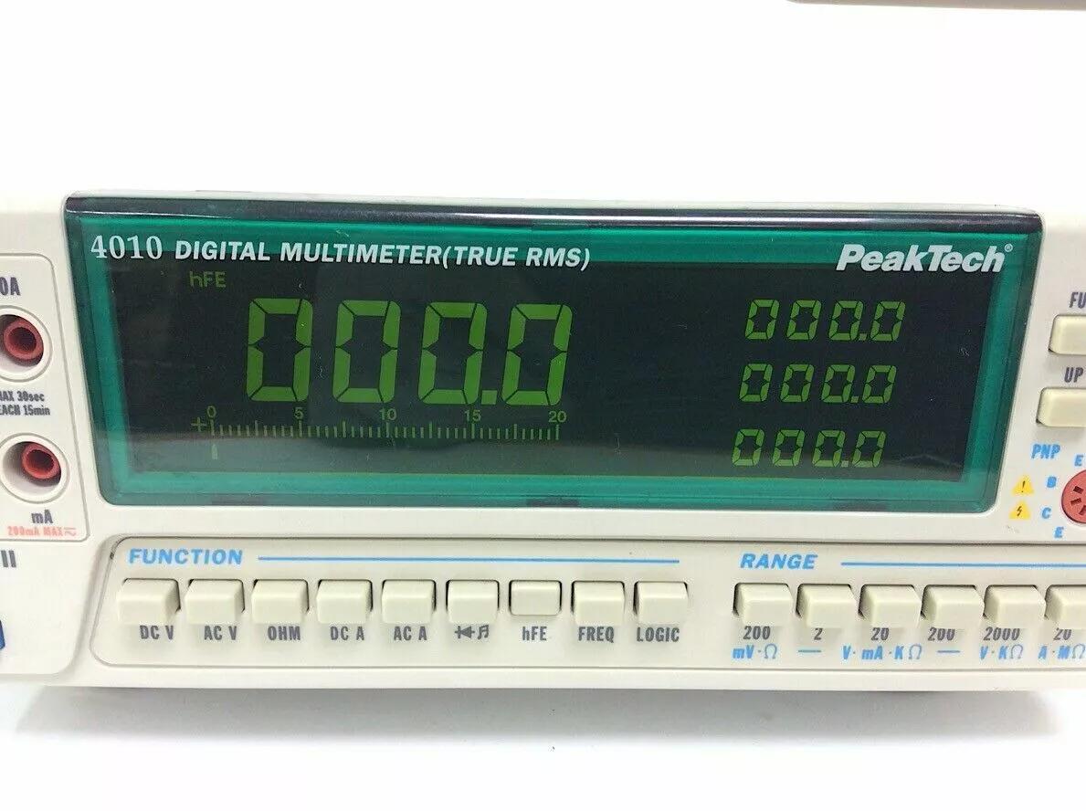

Hier geht es um ein PeakTech 4010 Bench Digital Multimeter, beim Kauf
(ebay) hatte der Verkäufer darauf hingewiesen das es Baugleich mit Metex
XXXX sei.
Ich suche nun ein "Replacement Display" da das jetzige leichte Schwächen
in der Ausleuchtung der Digital-Anzeige aufzeigt.
Das Kalibieren würde ich gerne nach dem Austausch (sofern es einen
Ersatz gibt) vornehmen.
Ich suche das Baugleiche von Metex aber finde die passende
Produktbezeichnung nicht, ich wäre für jeden Link oder Hinweis dankbar.
PS: Die Fotos sind nur Beispielfotos, mein Modell sieht aber exakt so
aus.

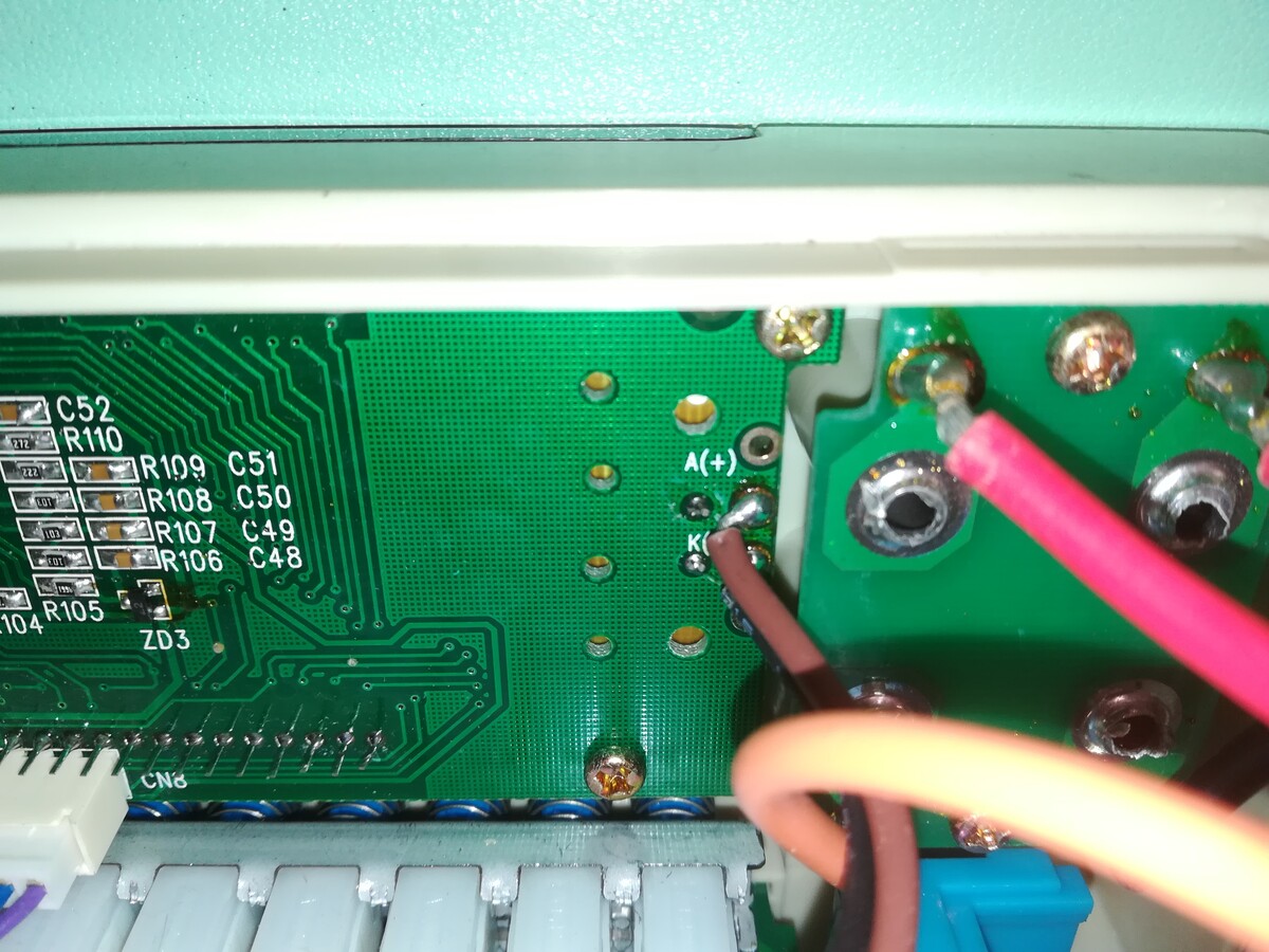

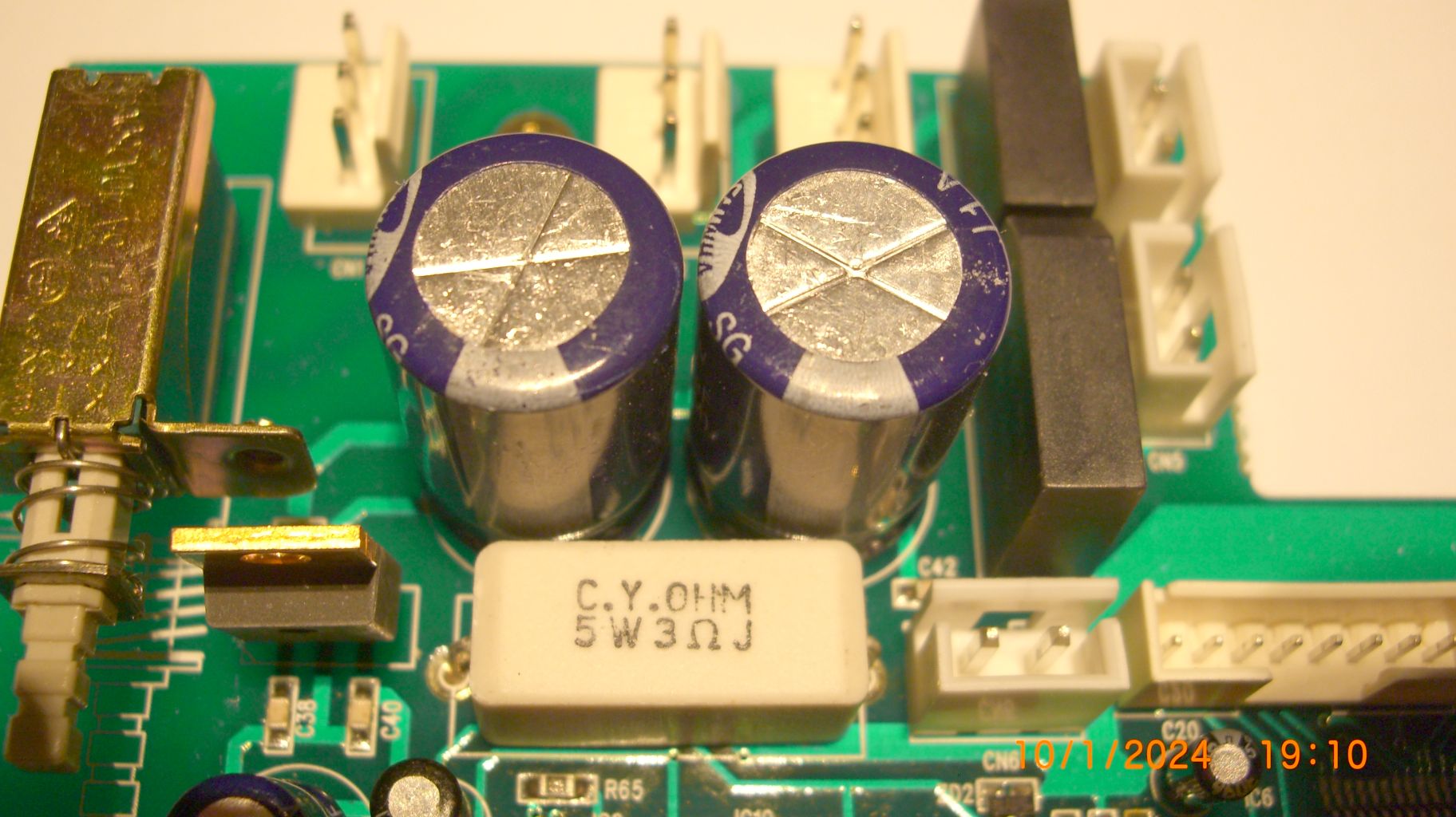

PS:

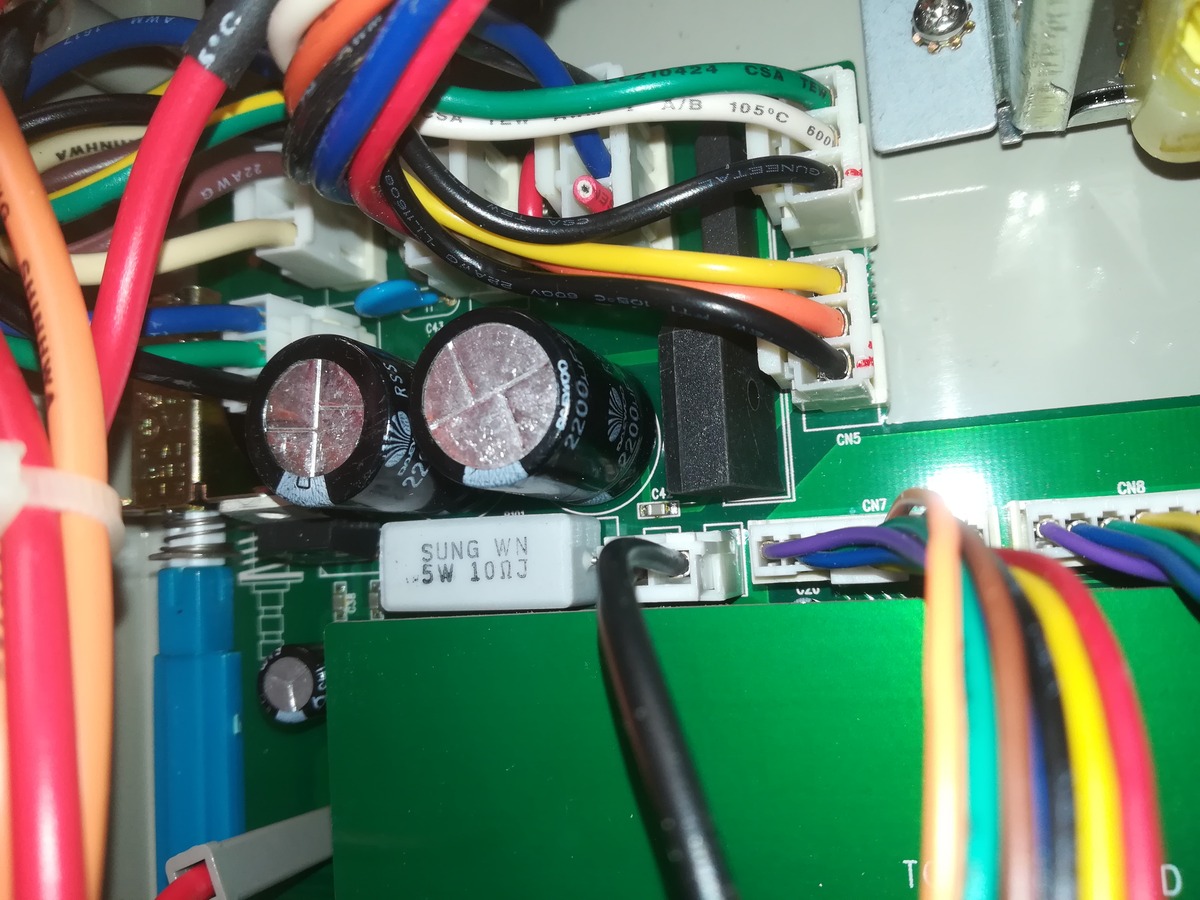

Was mir aber auffiel, das ein ziemlicher Ripple auf der
Betriebsspannung für die LED´s liegt.
Die besteht nur aus Gleichrichter, Siebelko und Vorwiderstand.
Und dazwischen sitzt der Elko in der mollig warmen Ecke.
 (Bild 4.JPG).
Und der zweite Elko ist für den 7809.

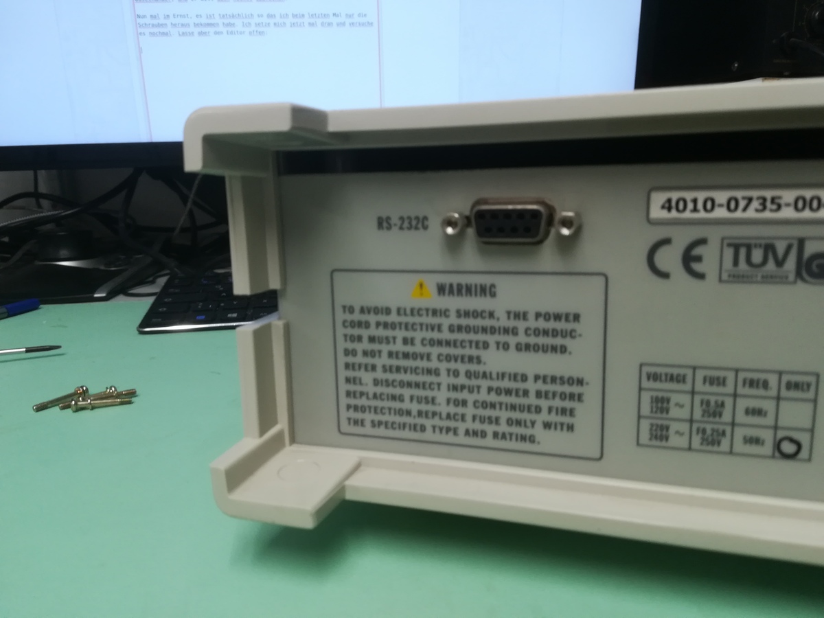

von Andreas B. (godsson)

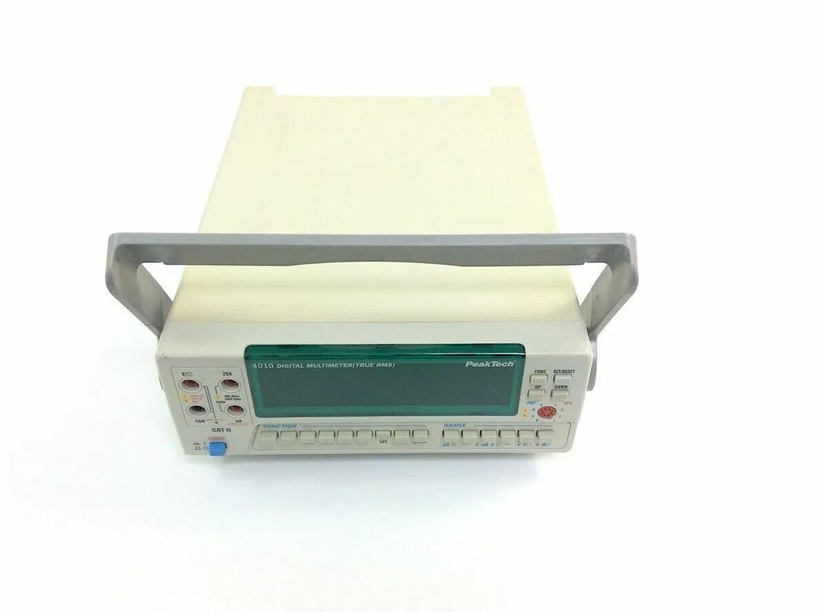

Der TO würde das schon machen :). Aber leider bekommt er das Gehäuse
nicht auseinander, und er will auch nichts abbrechen.
Nun mal im Ernst, es ist tatsächlich so das ich beim letzten Mal nur die
Schrauben heraus bekommen habe. Ich setze mich jetzt dran und versuche
es noch mal.
Also bis hierher bin ich gekommen. Wie beim letzten Mal. Keine
Veränderung ich kriege die obere Abdeckung nicht runter, und will sie
auch nicht abbrechen.
Wie geht's?
von Jörg R. (solar77)
> Wie geht's?
Auf jeden Fall würde ich den Griff entfernen. Den muss man in die
richtige Position bringen und dann vorsichtig auseinanderziehen.
Ahh... die Bügel lassen bei meinem zwar nicht komplett herausnehmen,
aber ich habe den Deckel abbekommen.
Tadaa... ein Clip ist abgebochen. Muss aber schon beim Vorbesitzer?! so
gewesen sein, erinnere mich nicht mehr genau.
Dieser Geklebte hat so ein Epoxyüberschuss in der Nut daran bleibt der
obere Deckel schön hängen. Jetzt kenne ich den Grund.

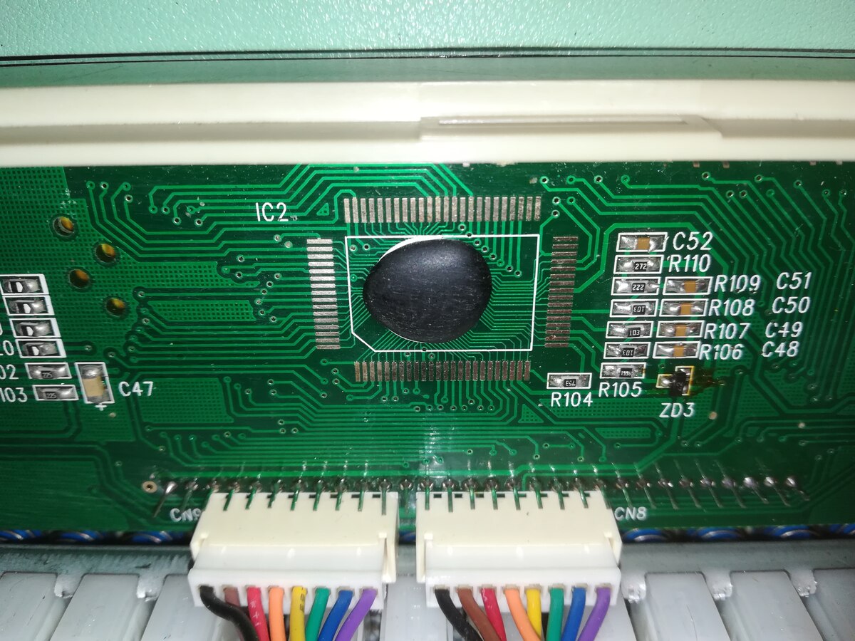

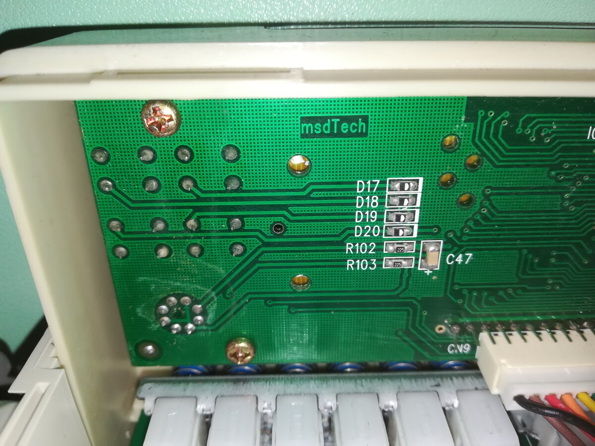

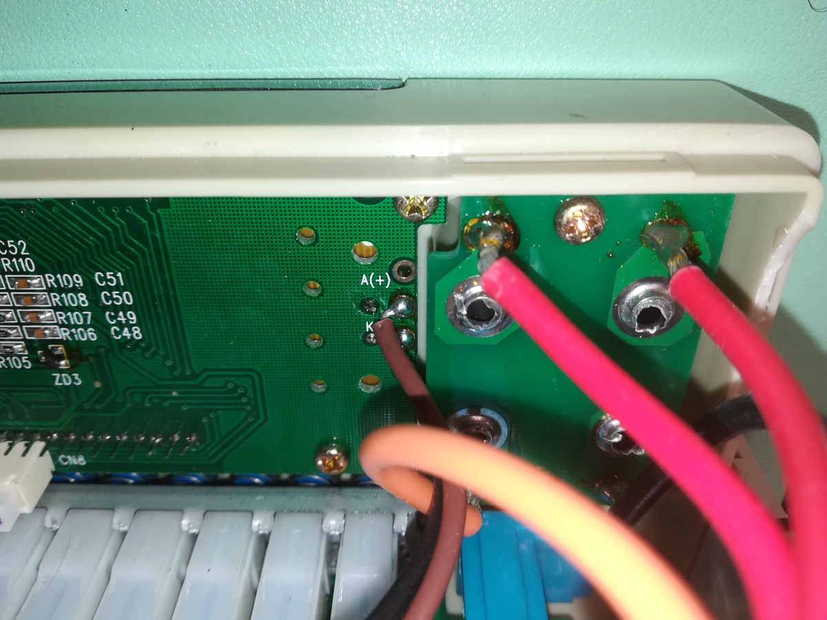

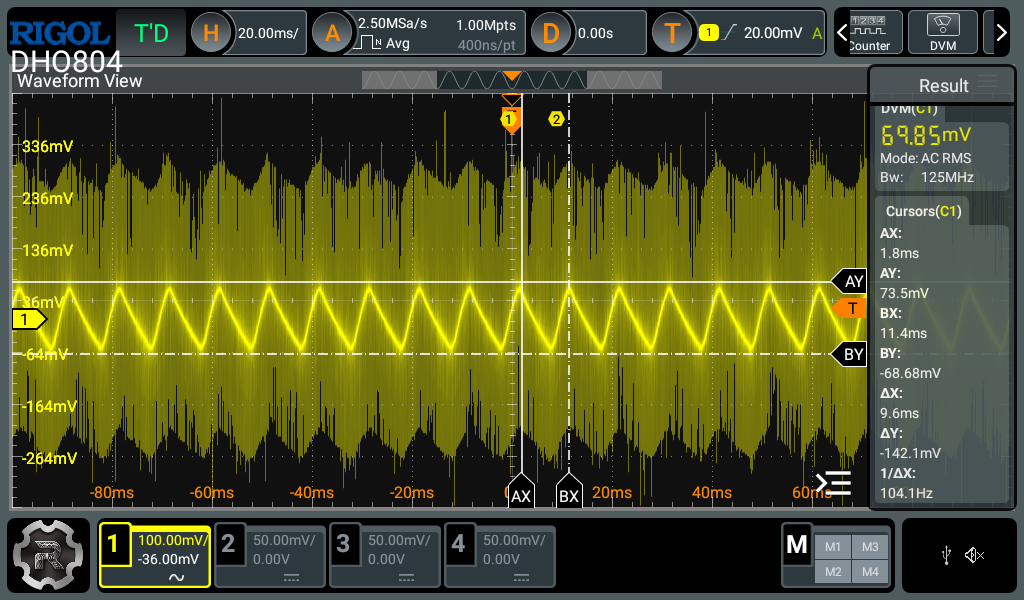

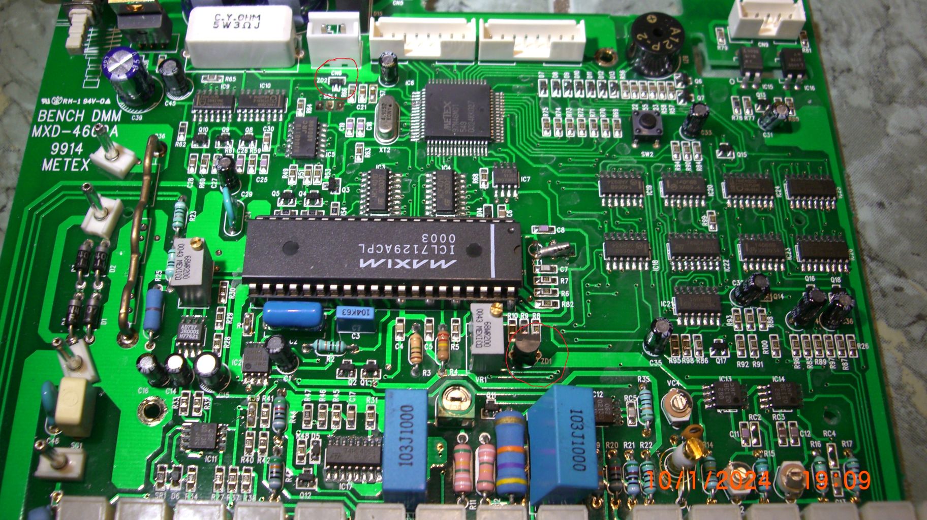

Ok also hier die Fotos vom Display. Und dem Netzteil. Was mir sofort
aufgefallen ist der Displaytreiber ist ein vergossener IC, die Platine
hat Vollbestückung.

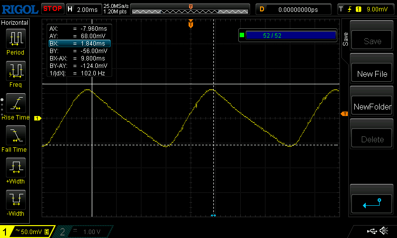

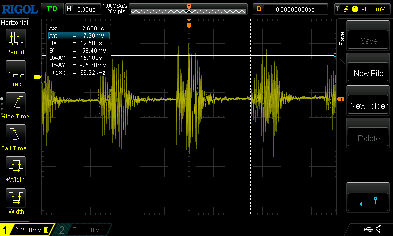

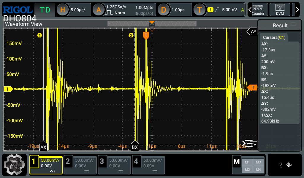

Displayversorgung DC 4.18V (RMS).
Mit dem DHO804 und Rigol DS1102Z-E gemessen, Ripple auf 65kHz, und
100Hz. (unterschiedliches 1/dY, DS1102 und DSO804 waren sich da nicht
einig)
NB: Das DHO804 macht subjektiv schlechtere Bilder bei gleicher H/V
Skalierung. 100 Hz waren beim DHO804 unter 100mV nicht sauber zu messen.
Das DH0804 neigt zum Streuen (evtl. auch GND-Floating?), das Grid beim
DSO804 ist vergrößert, also weniger Gridlines, und der sichtbare Graph
ist kleiner wegen der Menüs. Aber es ist das technisch bessere, lt.
Datenblatt.
Alles direkt mit der Rigol Standardprobe, gemessen direkt an der
Spannungsversorgung am LC Display.
Also auf der Spannungsversorgung liegt Ripple, die 100Hz (Refreshrate
des Displays?), die 65kHz keine Ahnung.

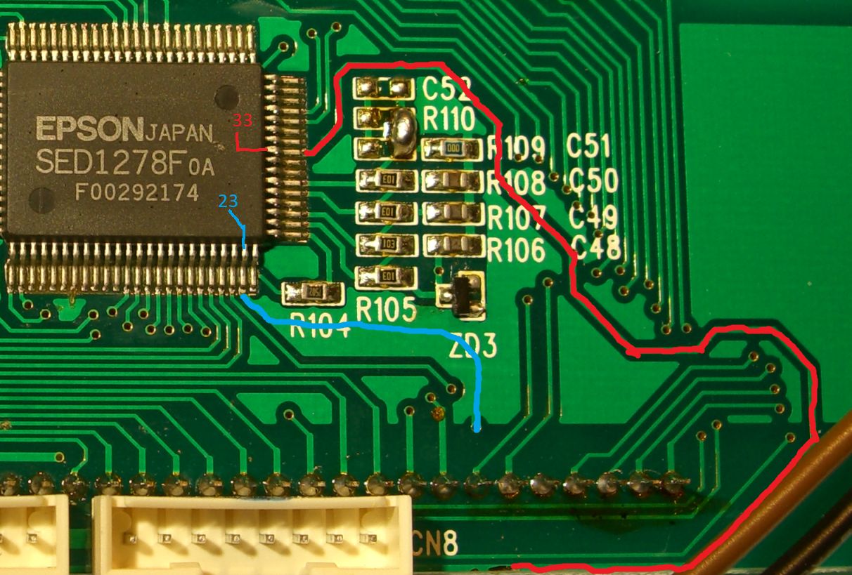

von Thomas B. (thombde)
Es ging mir nur darum, das wenn der Elko etwas Kapazitätsverlust hat,
eine merkliche Helligkeitsveränderung der LED´s bewirkt.
Etwas Ripple ist ja immer auf der gesiebten Gleichspannung.
Bei mir waren es 4,24V DC, das spricht für 2 grüne LED´s in Reihe und
mehrere als Stack geschaltet. (Ripple ist 250mV/100Hz, mit altem Hameg
gemessen)
Viel wird es wohl nicht bringen. Nur ein bisschen wäre schon ein kleiner
Erfolg.

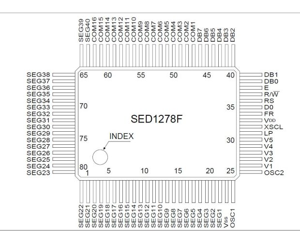

Was dann noch bleibt sind gealterte LED´s, Kontrastspannung oder
die Betriebsspannung des  SED1278.
Da würde ich aber nicht an dem Pad messen, sondern Leiterbahn verfolgen
und
an den Durchkontaktierungen messen.
Gut die 9V am 7809 könnte man noch mal testen.
Wenn ich mal wieder dabeigehe tausche ich beide Elkos aus.
Meinen Komponententester habe ich leider zerschossen.
(Ersatz ist unterwegs)
Multimeter geht nur bis 200µF.
Thomas
PS:
Ich löte mal 2 Drähte an den 2200µF und schalte einen 680µF parallel.
Mal schauen ob sich was ändert.
Mein Display ist bei Tageslicht kaum noch zu erkennen.
Der Vorwiderstand neben den Elkos (3 Ohm bei mir) wird über 70 Grad
heiß, bei offenem Gehäuse.

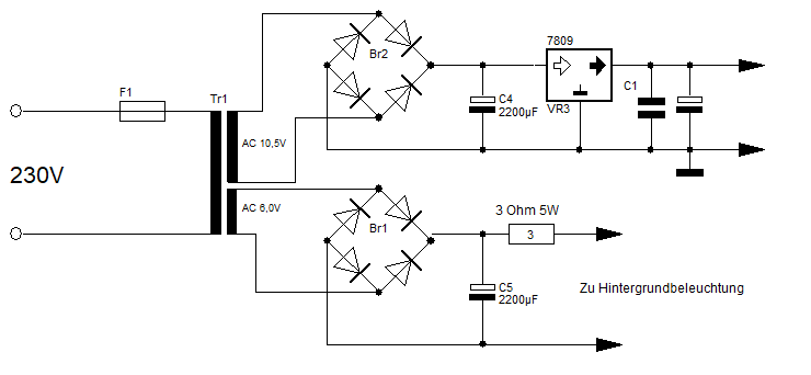

Sorry ich noch mal,
habe das Gehäuse heute geöffnet und das Gerät 2h eingeschaltet.
Ging bei mir leichter, der Henkel zum wegwerfen ist schon vor 15 Jahren
abgebrochen.
Habe mal mit Laserthermometer gemessen.
Vorwiderstand (3Ohm) _73 Grad Celsius
Gleichrichter _70 Grad
2200µF Elko   _55 Grad
Und etwas stinken tut es auch schon.
Normal ist das nicht.
Der Elko wird von 2 Seiten ausgekocht.
Ne das Zeug muss neu.
Teile werden heute bestellt.
Ich melde mich wenn es soweit ist.
Thomas
PS:
Oben anbei das schnell gezeichnete Netzteil.
Einfacher geht es nicht.

Sorry eine Frage noch, dann ist erst mal (länger) Ruhe.
Spricht etwas dagegen, dass ich den SED1278 extern mit 5V DC versorge.
Die rote markierte Leiterbahn durchtrenne ich vorher.
Oder geht dann irgendwas in die Bütten?
von Harald K. (kirnbichler)
Nein, aber was spricht dafür?
Für die flaue Hintergrundbeleuchtung --und die ist doch das Problem
hier, oder?-- ist er nicht zuständig.

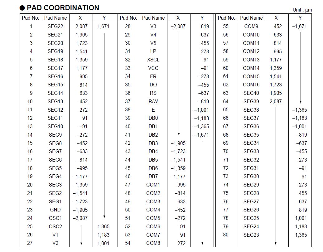

Laut Datenblatt läuft der SED1278 nur mit 4,5V-5,5V  Betriebsspannung.
Supply voltage ----Logic: 4.5V to 5.5V
Und dann auch noch.
 Supply voltage (1) VDD –0.3 to 7.0 V  ???
Oder ich habe das Datenblatt nicht verstanden.
Bei mir messe ich 3,10V, Pin23(GND) + Pin33.
Da wo ich die Leiterbahnen eingefärbt habe. (Bild1)
Deswegen wollte ich auch noch mal mit dem alten Hameg dran.
Harald K. schrieb:
> Für die flaue Hintergrundbeleuchtung -- und die ist doch das Problem
Gib mir einen Tip.
Kann auch sein, dass ich alt werde.
Könnte aber auch mal jemand aus dem Forum messen.
Haben ja mehrere Leute das baugleiche Gerät.
Ist aber auch keine Eile geboten.
https://www.datasheetcatalog.com/datasheets_pdf/S/E/D/1/SED1278F.shtml
Auf der Hauptplatine ist da noch ein AD-Wandler und LCD-Treiber.
ICL7129, aber ich denke, da wird nur der AD-Wandler benutzt.
https://www.datasheetcatalog.com/datasheets_pdf/I/C/L/7/ICL7129.shtml
Thomas
von Andreas H. (signore_rossi)
> Und dann auch noch.
Versorgung 5 V, kaputt geht er, wenn VDD < -3 oder > 7 V wird. Das sagt
zumindest das Datenblatt hier:
https://www.lcd-module.de/eng/pdf/zubehoer/sed1278.pdf
Ich war noch mal mit dem Oszilloskope an VSS(Pin23) und VDD(Pin33)
von dem SED1278.
Irgendwie komme ich nicht auf den grünen Zweig
Die 3V sind einwandfrei, glatt wie ein Kinderpopo.
Als wenn das so sein sollte :-(
Keine Ahnung warum das sch... Ding nur mit 3V läuft.
3V Spannungsregler finde ich nicht.
Nur 2 Zenerdioden (5,1V) und eine Spannungsreferenz (ICL8069) für
den ICL7129.
Wahrscheinlich kommen die 3V über Spannungsteiler aus den 5V oder 9V.
Ich lasse das Gerät erst mal ruhen.
Thomas.
Hallo Andreas.
Hier noch ein altes Foto von der Hauptplatine oder Board.
Ist noch von Januar 2024.
Vielleicht hilft es jemandem.
Unten drunter sind nur Leiterbahnen, keine Bauteile.
Ich habe erst mal die Schn...ze voll von dem Gerät :-(
