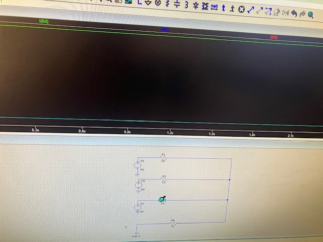

ich habe eine kurze Frage mit der Hoffnung um Antwort. Ich bin ein Schüler und ich möchte gerne später eine Ausbindung als Elektroniker anfangen. Meine Farge bezieht sich auf das Bild im Anhang: Wenn die Spannungsquellen den gleichen Wert haben (40 V), wird der Strom über R4 wie folgt berechnet: IR4 = (40 V /(R1//R2//R3)+ R4) = 2.66 A und das ist genau der Wert aus dem LTSPICE Programm. Meine Frage: Wenn ich nur V1 auf 20 V reduzieren, wird IR4 = 2.22 A sein (LTSPICE). Wie ist dieser Wert theoretisch berechnet ?
Das ist eher Stoff der Fachhochschule. Aber es kann ja nicht schaden etwas früher damit anzufangen. Beliebt waren auch die Stern-Dreieck-Transformationen. Mit den dahemaligen Taschenrechnern schaffte man dann vielleicht 4-6 Transformationen in der Stunde.
Gut das es jetzt LTspice gibt. Das Leben ist doch merklich produktiver geworden. mfg Klaus
