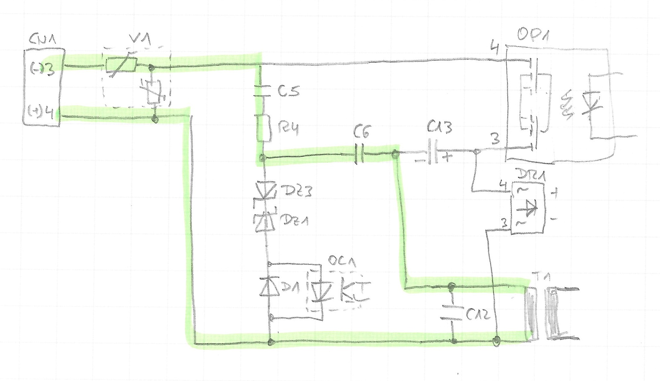

ich möchte das Caller-ID-Signal auswerten und habe mir ein
entsprechendes Board gekauft. Da ich keine vernünftigen Daten empfangen
kann habe ich mich auf die Fehlersuche gemacht. Im "aufgelegten Zustand"

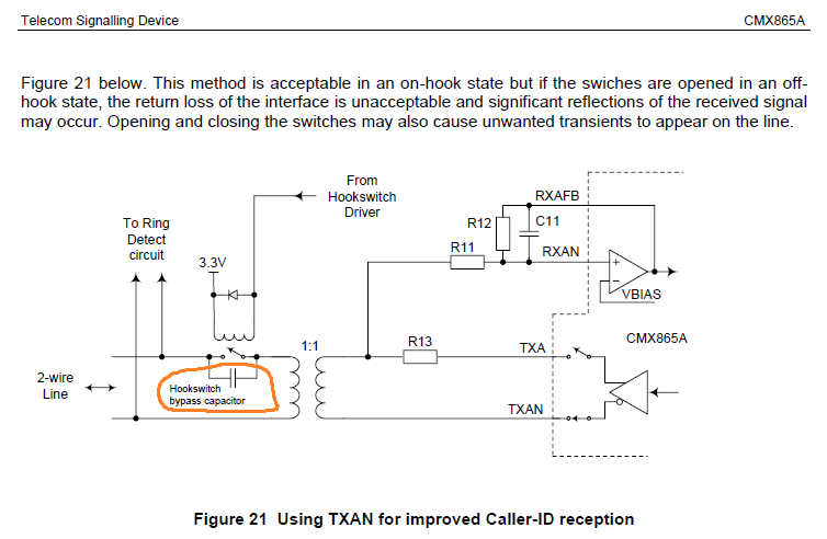

muss laut Datenblatt des IC CMX865A ein Kondensator sein, der den "Hook
on" überbrückt und somit die FSK-Signale (V.23) zum Übertrager
durchlässt.
Im Orignalschaltplan konnte ich den Strompfad nicht entdecken. Ich habe
die Eingangsschaltung entwirrt (siehe Anhang). Meiner Meinung nach
müsste der grün eingezeichnete Pfad der gesuchte sein. Korrekt?
Was macht eigentlich der Elko C13? Beim Telefon ist am Stecker Pin 3
Minus, Pin 4 Plus. Meiner Meinung nach ist der Elko falsch gepolt. Oder
irre ich mich?
Noch ein paar Infos zur Funktion der Schaltung:
1) Im Ruhezustand liegt eine DC-Spannung am Eingang an.
2) Beim Klingeln kommt Wechselstrom, so wird der Pfad runter zum OC1
bestromt und kann somit das Signal mit dem µC anfragen.
3) Wird "abgehoben" (µC-Signal am OP1), so wird ein entsprechender
DC-Widerstand an der Eingangsleitung aktiv. Die Last ist hierbei die
Schaltung auf der DC-Seite des Gleichrichters DR1.
Micha

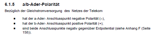

An der Anschlussleitung eines Analogtelefones gibt es keine Festlegung,
wo Plus und Minus ist.
von Micha (michael_schwaer)
Aber sicher gibt es das: Das ist in 1 TR 110-1 (Telefonanschlüsse ohne
Durchwahl) geregelt.

von Thomas R. (thomasr)
Soweit ich erinnere ist ein ungepolter 1µF 160Volt in jedem analogen
FeTAp drin.
von Günter L. (Firma: Privat) (guenter_l)
>FeTAp drin.
So ist es, der hält die Gleichspannung von der Klingel fern.
Beim Anruf gibt es 60V Wechselspannung mit einer
Überlagerung von 60V Gleichspannung. Ein Elko bei einer
elektronischen Sprechschaltung kann nur hinter einer
Gleichrichtung kommen. Die Telefone mit elektronischer
Sprechschaltung haben alle einen Gleichrichter vor
der Sprechschaltung. Bei den alten Telefonen die
noch keine elektronische Sprechschaltung hatten,
spielt die Polung auch keine Rolle. Das die a-Ader minus
und die b-Ader plus ist, ist auch richtig, wenn es
unterwegs vom Amt keine Vertauschung gibt.

von Andreas M. (elektronenbremser)
Ich frage mich, ob der R4 mit 10k nicht zu hochohmig ist. Ob da noch
genug FSK-Pegel am Übertrager ankommt? Es wäre doch sinnvoller, den C6
nicht am Ende des RC-Glieds, sondern direkt oben anzuschließen, dann
wäre der Opto-Mosfet mit dem C6 direkt überbrückt, wie im Datenblatt des
IC vorgeschlagen.
Was der Elko C13 in der Schaltung macht, ist mir weiterhin unklar. Mir
fällt gerade auf, dass der zusammen mit C12 parallel zum
Brückengleichrichter auf der AC-Seite angeschlossen ist.
Es soll möglichst hochohmig sein, die Leitung soll nur
wenig belastet werden.
