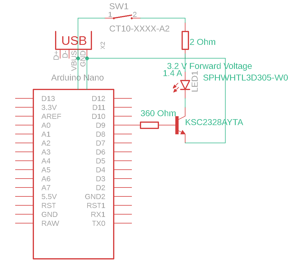

Ich habe festgestellt das eine langsam pulsierende Hochstrom LED
(zumindest für mich), nicht vernünftig Analog steuerbar ist (20 mF
Unpolarisierter Kondensator in LTspice Simulation).
Nachdem ich überall nachlese das für sowas ein N-MOSFET grundsätzlich
besser wäre, frage ich mich, kann ich meinen NPN-Transistor in dieser
Schaltung einfach durch einen N-MOSFET ersetzen? Also einfach Basis,
Kollektor und Emitter durch die Entsprechungen des N-MOSFETS ersetzen
und... läuft?

In deinem Beispiel wird nichts analaog gesteuert, und einen Kondensator
gibts da auch nicht. Murks ist sie allemal, da der Transistor gar nicht
genügend Basisstrom bekommt.
> und... läuft?
Sofern man einen geeigneten MOSFET verwendet geht das.

von Jörg R. (solar77)
H. H. schrieb:
>> und... läuft?
IRLML2502, allerdings SMD.

Codierer schrieb:
> Analog steuerbar
Jetzt bin ich aber gespannt wie Du mit einem digitalen Ausgang Analog
steuern willst.
Ebenso wie bei 3,2V an der Diode, und einem 2R Vorwiderstand mit dem NPN
auch nur annähernd 1,4A fließen sollen, inwiefern ein Mosfet 'besser'
wäre usw.
Das ist alles Quatsch von vorn bis hinten.
Codierer schrieb:
> nicht vernünftig Analog steuerbar ist (20 mF Unpolarisierter Kondensator
Ich kann keine Schaltung einer LTSpice-Simulation sehen. Vermutlich sind
die 20mF sowieso nur 20µF (oder bestenfalls 20uF, falls das verwendete
Eingabegerät des µ nicht mächtig ist). Denn 20mF sind immerhin 20000µF,
und die bekommst du eher nicht als unpolarisiertes Bauteil. Und
natürlich dimmt man so eine LED mit 1,4A nicht analog, sondern per PWM.
> und... läuft?
Probiers aus. Du wirst dabei sicher einiges lernen. Ein Stichwort für
deine Suche nach dem richtigen Bauteil: Logic-Level-Mosfet.

von Falk B. (falk)
Kann man, löst dein eigentliches Problem aber nicht. Eine LED, erst
recht eine mit 1,4A / 5W muss mit einer Konstantstromquelle
angesteuert werden. Deine 2 Ohm Vorwiderstand machen eine absolut miese
Stromregelung.
Besorg dir eine passende Konstantstromquelle für 1,4A und 5V, die haben
meist auch einen PWM-Eingang.
> RP2040-Zero, das Prinzip bleibt dabei aber gleich. Ich schleife die 5 V
> vom USB Stecker aus parallel durch die LED und nicht erst durch den
> Mikrocomputer, die da Beschränkungen wie z.B. 1 Ampere max haben.
Und dein 5V USB liefert 1,4A? Das schaffen nur Netzteile aber keine
USB-Ports an PCs. Oder USB 3.0

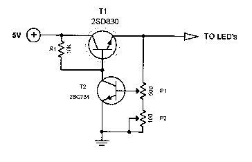

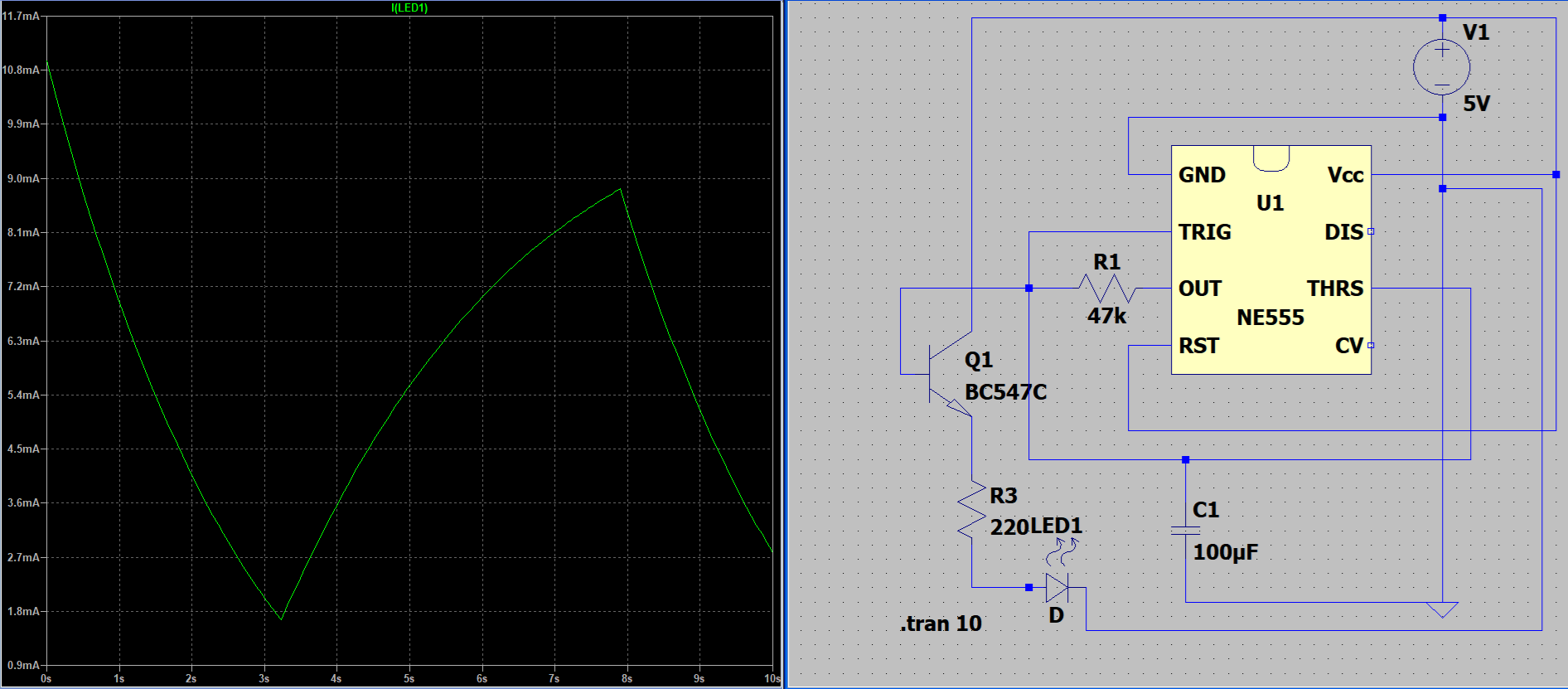

von Codierer (weichware)
So, komme gerade erst wieder an den PC und kann das mal durchgehen.
Vielen dank für die Infos, da habe ich erstmal was zum Untersuchen.
Und ja: Mit dem Abstand von einem Tag sehe ich das der erste Satz
ungeschickt formuliert ist. Sorry. Also ausführlich:
Das hier ist die digitale Lösung, da die Analoge Lösung nicht für mich
funktioniert hat. Die Analoge Lösung habe ich hierher:
https://www.youtube.com/watch?v=30wGujPnupw . Das pulsieren der LED dort
gefällt mir auch ohne PWM ganz gut.
Den Schaltplan habe ich angehängt, mit entfernten Experimenten.

Sinuskurve (fürs pulsieren) zu sehen, aber auch kein Rechtecksignal. Für
meine Zwecke hätte das erstmal gereicht. Aber: Ich konnte das nicht mit
realistischen Werten für eine starke LED hinbekommen - nichtmal 900 mA
oder sowas (bei 5 V). Ich glaube wir sind uns einig das ein 20 mF
Kondensator (sogar unpolarisiert!) nicht realistisch ist (ich meinte
wirklich "Milli"!). Außerdem ist der NE555 Chip für solche Leistungen
nicht mal annähernd nutzbar, d.h. ich müsste ihn irgendwie isolieren und
mit Verstärkern arbeiten.
Falls jemand eine realistische Lösung hat: Ich wäre begeistert.

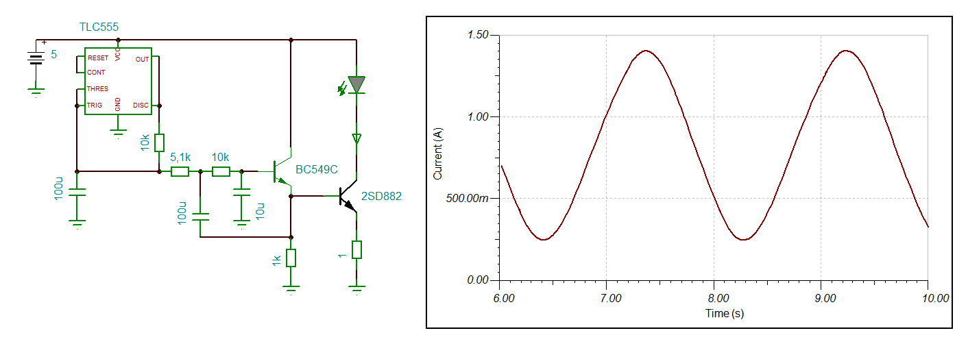

von Arno R. (arnor)
Siehe Anhang. Der 555 muss ein CMOS-Typ (ICM7555, TLC555, ...) sein,
kein bipolarer wie NE555, und der 2SD882 braucht einen Kühlkörper
Arno R. schrieb:
Wahnsinn. Ich bin begeistert. Das ist ja fantastisch!
Und das sind alles vollkommen gängige Bauteile. Tatsächlich hatte ich
den TLC555 für meine Experimente schon für LTspice installiert, konnte
also gleich loslegen und das nachbauen. Die Frequenz war mir zu hoch,
also dachte ich mir ich könnte einfach den Widerstand nach OUT und DISC
auf 30k erhöhen und... Voila. Perfekt. Mein Wunschintervall war ca. 3 s
aufsteigend und 2 s absteigend. Das wurde damit gut erreicht.
Am Anfang habe ich dann einmalig 0,7 Sekunden über meinem Ziel von 1,5 A
(1,9 A), dafür gäbe es dann zwar genug USB Charging Hubs mit 2,1 A, aber
ich denke die LED (auch ca. 1,5 A max) würde dann sofort oder auf
längere Sicht den Geist aufgeben. Aber einen Strombegrenzer wie hier
https://www.elektronik-kompendium.de/sites/slt/0204132.htm da einzubauen
traue ich mir schon zu. Und selbst wenn nicht, wären sowas wie 1,1 A
immer noch viel besser als meine Lösungen. Danke nochmal.

von Arno R. (arnor)
Perfekt würde ich nicht sagen. Das Tiefpassfilter zwischen TLC und
BC54xC muss auf die veränderte Frequenz des Oszillators angepasst
werden, um die Sinusform zu erhalten. Wenn du nur die Frequenz änderst,
bekommst du einen deutlich verzerrten Stromverlauf.

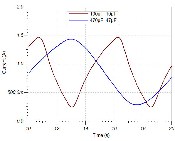

von Arno R. (arnor)
Im Anhang rot der Stromverlauf bei deiner Änderung der
Oszillatorfrequenz ohne das nachfolgende Filter anzupassen, und blau mit
geänderten Kondensatorwerten. Die Frequenz wird dabei auch nochmal
reduziert, weil das Filter den Oszillatorkondensator beeinflusst. Wenn
dir das jetzt zu langsam ist, versuche mal 20k am Oszillator und 220µ
und 22µ im Filter. Das sollte auch einen brauchbaren Verlauf ergeben.
