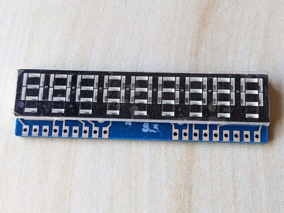

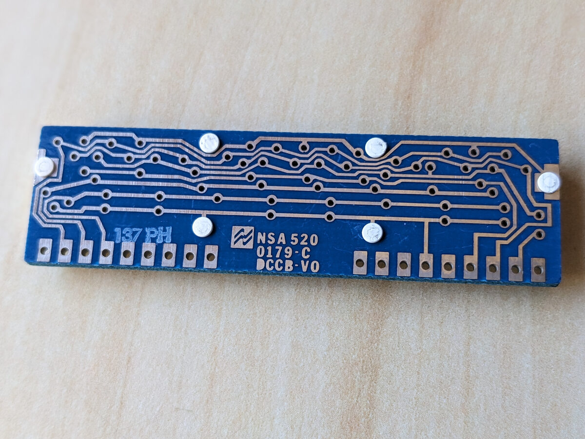

Ich suche das Datenblatt zur National NSA520, eine 9-stellige 7-Segement-LED-Anzeige.
Im Internet konnte ich trotz intensiver Suche nichts darüber finden. Zu LED-Anzeigen nur das Optoelectronics Handbook 1979, dort ist sie aber nicht drin.
Hat vielleicht jemand noch ein anderes (älteres) Datenbuch oder weiß wo so was verbaut war?
Die Anzeige hat keine Dezimalpunkte, aber unter jeder Zahl einen Unterstrich.
Außer einer Uhr wüsste ich ohne Dezimalpunkte gar nicht was man daraus bauen könnte, aber vielleicht gibt es ja auch diesbezüglich Ideen.

Das wird wohl eine gemultiplexte 9-stellige 9-Segment-Anzeige (7+Punkt+Strich) sein, deren Belegung man ganz einfach mit einer kleine Konstantstromquelle herausfinden kann.
Die Belegung ja, aber nicht den zulässigen Strom.
Julian L. schrieb:
sind die Punkte zwischen den Stellen nur Deko oder ist da auch etwas leuchtfähiges drin?
Leider nicht, obwohl es unter der Lupe danach aussieht.
Edit: Eben noch mal probiert. Die Punkte in der Mitten leuchten doch, sind aber nur bei exakter Draufsicht zu sehen. Das ist seltsam. Mit Filterfolie wird es auch nicht besser.

Unterstriche wurden in manchen industriellen Anwendungen genutzt um Dezimalstellen deutlicher zu kennzeichnen als durch einen kleinen Punkt. Es werden alle Dezimalstellen unterstrichen. Ist aber aus der Mode, wohl seit dem man nicht nur genau von vorne sichtbare Punkte schafft

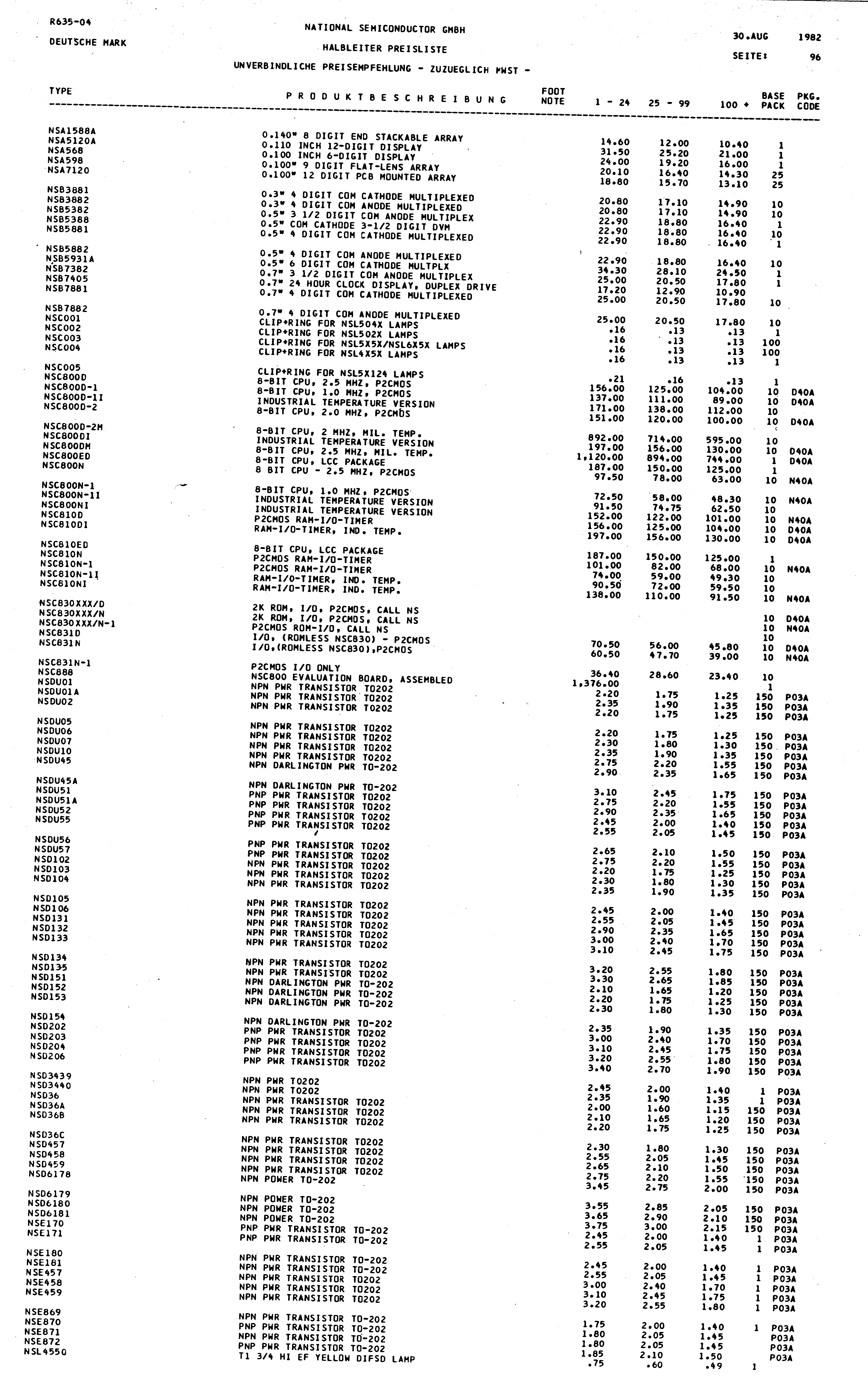

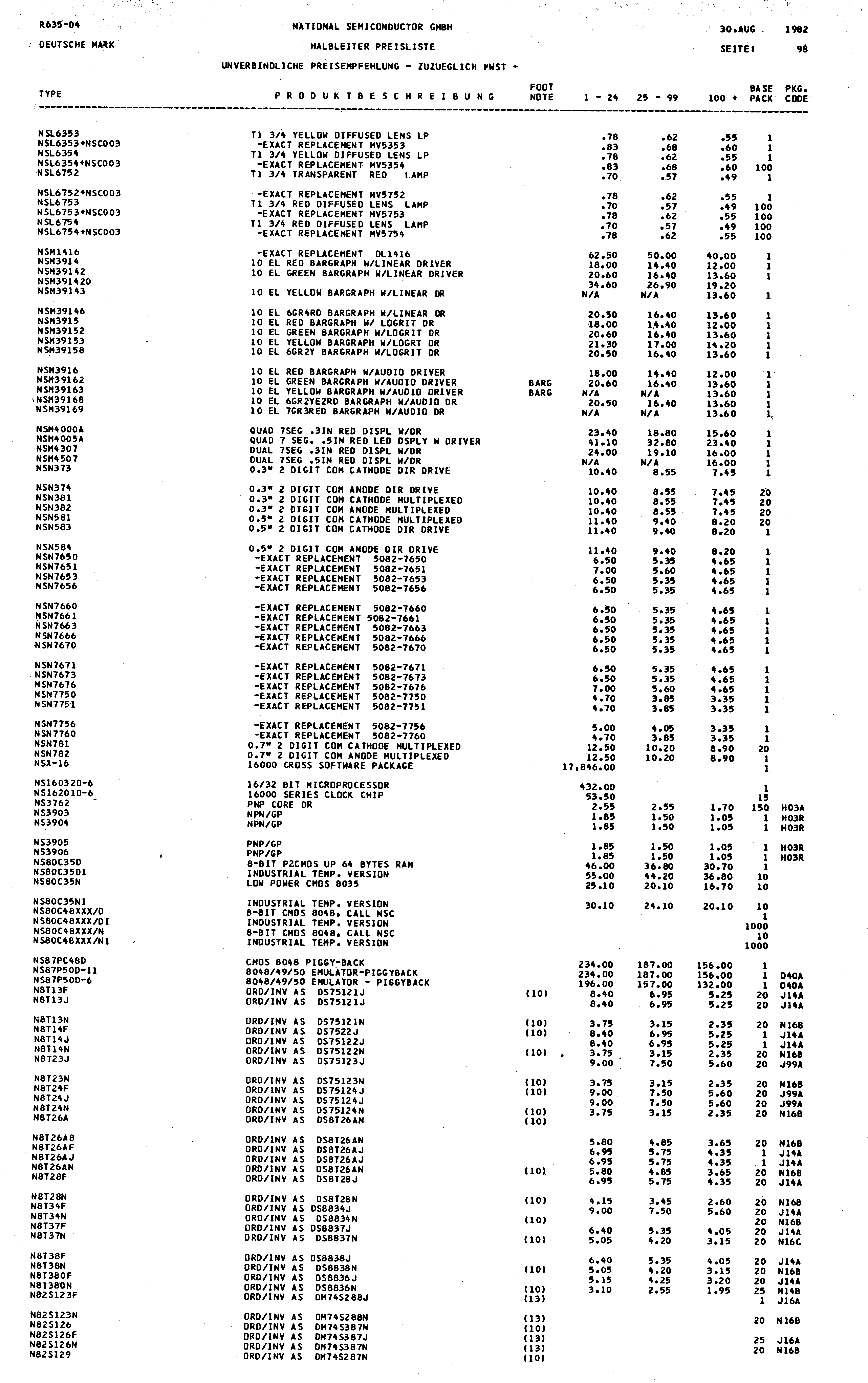

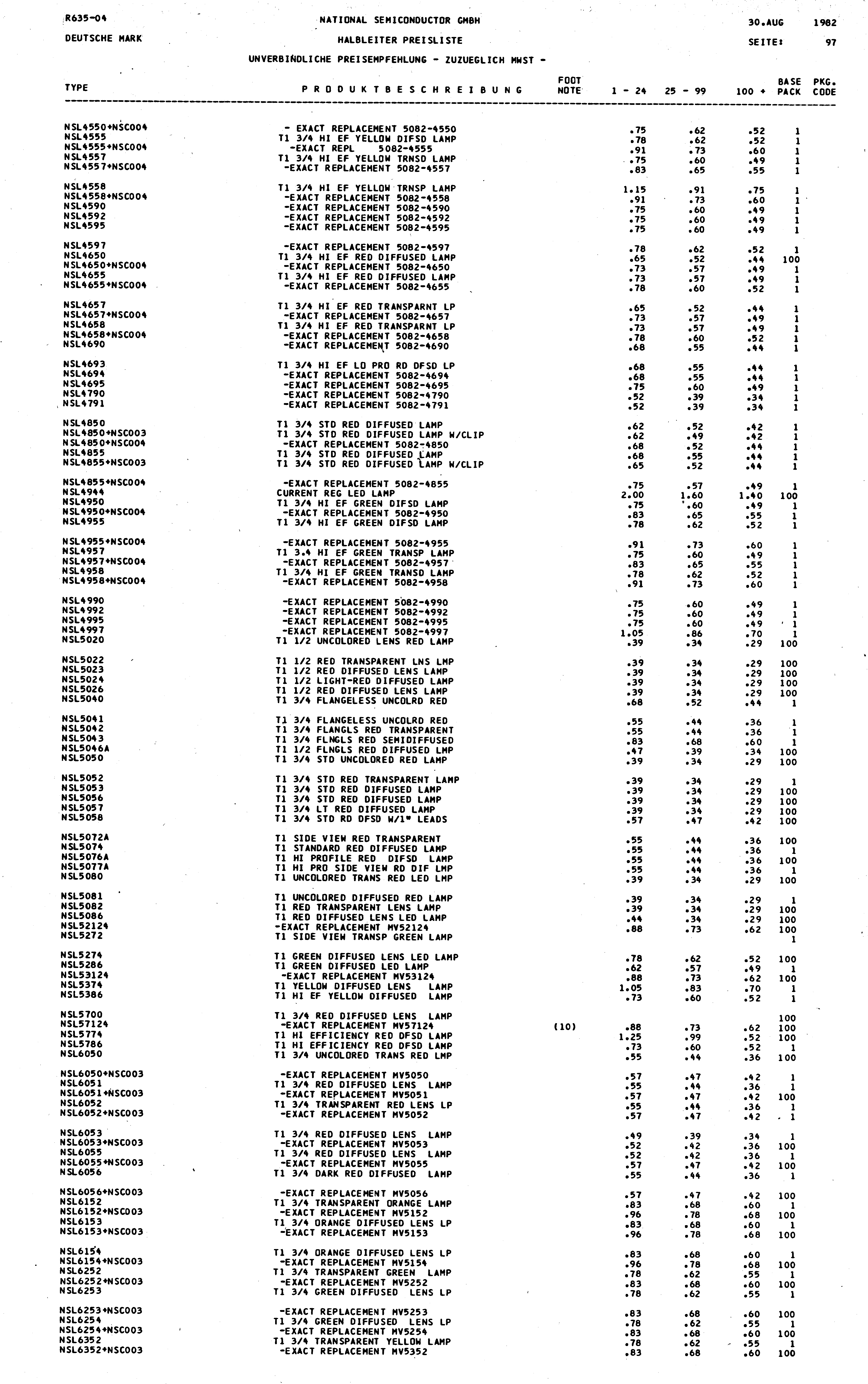

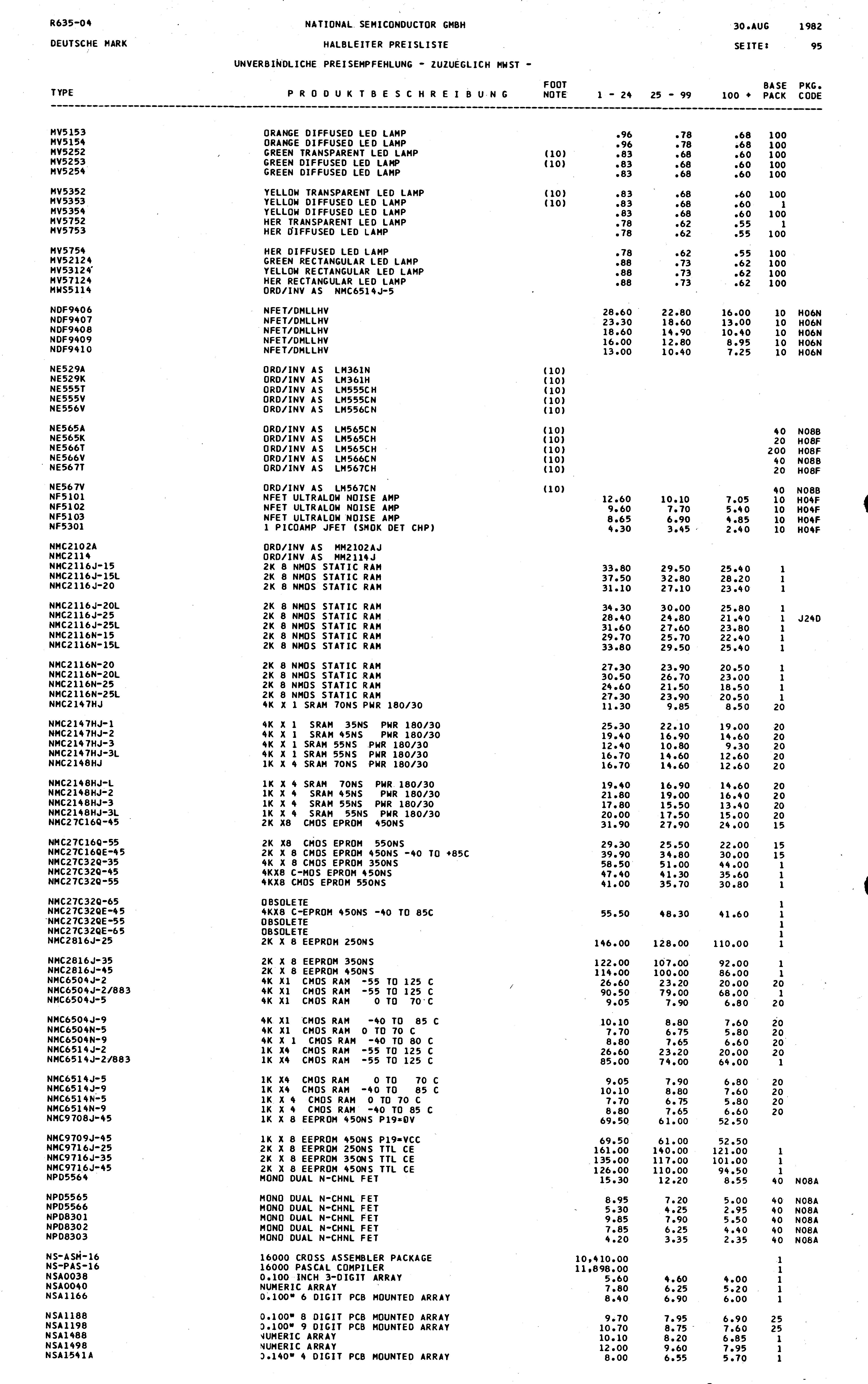

Ich habe eine Preisliste eines NS-Distributors namens PANEL von 1982. Darin auch ein paar NSA-Typen, leider nicht das 520. Hier 5 Seiten png-Bilder. Zu einigen Displays werden kompatible Typbezeichnungen von HP genannt.
Vielleicht sind die kundenspezifisch, dann wird man eh nichts finden. Schade, ich habe nämlich ziemlich viele davon.
Die brauchen wohl noch eine Diffusorfolie. Mit einer roten Farbfilterfolie alleine ändert sich an der Lesbarkeit nichts.
Da du das gerade erwähnst, mir ist in meinem Datenbuch bei einigen Bubble-Displays sofort die Ähnlichkeit zu HP-Displays aufgefallen.

Die Anschlussbelegung bekommst du selber heraus? Ansonsten mal ne grobe Kennlinie erstellen bis 20...25mA. Mehr braucht man ja nicht.
Ich hab mal selber ein LED-Display gebaut und hab davor eine graue Plexischeibe montiert, die ich innen mit 600er Schleifpapier nass angeschliffen hab. So konnte man das gut sehen.

Seite 46 in eben jenem Handbuch (Seite 72 in meiner PDF-Version).
Averrage Current 0.7mA min, 5.0mA max per Segment
Und weil gemultiplext:
Peek Current 7.0mA min, 60mA max per Segment
Rest der Specs sind, wenn es relevant ist, für 7.0mA/Segment Peak angegeben.
Seite 47, Überschrift:
Custom Options NSA 500 Series
Und letzter Satz in dem Abschnitt, Seite 49:
Special numbers are assigned for Custom Units NSA5XX
Na, klingelt es? Du hast ein kundenspezifisches Teil.
Noch gernerer wurden die Striche zum Verweis auf einen Aufdruck unter der Anzeige genommen. Z.B. auf die Wochentage oder einen Modus. HP hat einen ganzen Stall Meßgeräte mit solchen LCD ausgestattet.
9 Stellen passen wunderbar um zwei Uhrzeiten nebeneinander darzustellen. Hier war doch auch mal jemand mit einem Flugzeuginstrument, wo man ein langes LCD gleich für 3 verschiedene Zahlen verwendete.
