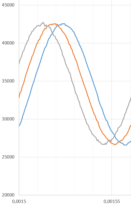

Der H750 hat 3 ADCs und diese möchte ich zeitgleich über einen Timer
triggern. Scheint auch (soweit) gut zu funktionieren.
Problem: Zwischen ADC1, 2 und 3 liegen etwa 8 µs Versatz. Von ADC1 und
ADC3 sommit 16 µs Versatz. Starten also doch nicht gleichzeitig?
Ist das einfach so? Erwarte ich etwa zu viel von dem Chip? Oder hab ich
doch was übersehen?

Das funktioniert. Ich frage mich eher wie misst du deine 8us?
Deine Config sieht auch erstmal gut aus. Du musst bedenken dass der DMA
auch etwas Zeit braucht. Auf dem internen Bus ist auch was los. Und die
End of conversion Interrupts kommen auch nicht gleichzeitig sondern je
nach Prio hinter einander weg. Wann er genau den Sample Kondensator
anzieht ist schwer zu sagen.

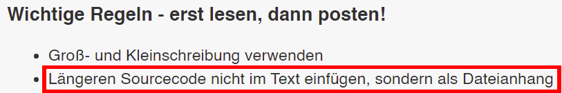

Was ist an obigem Bild eigentlich soo schwer zu verstehen...?

von Gerrit G. (Gast)
Die Application note AN3116 beschreibt unter Punkt 2, dass man nur ADC1
und ADC2 in dual mode laufen lassen kann. ADC3 läuft immer unabhängig.
Daher habe ich halt alle auf indipendet gestellt und gleichzeitig
getriggert.
Für den Test gebe auf alle drei ADCs ein 10kHz Sinus. Schreibe die Daten
mit DMA weg und plotte das ganze (siehe Anhang).
Mhhh... vielleicht liegts auch an DMA oder am Ram? Habs mit
unterschiedlichen DMAs probiert, Ergebnis war identisch.
Im Netz hab ich nur gelesen, dass ein Delay bekannt sei (nicht
offiziell). Allerdings keine Infos darüber, woher dieses Delay kommt.
dann bitte mal die [code] funktion automatisch begrenzen oder mal ne
zeilenzahl nennen, ab wann etwas zu lang ist. ich finde es nicht zu
lang. so ist es ja wohl eine sehr schwammige Regel
von Obelix X. (obelix)
Wenn man für den Code scrollen muss. Ist aber hier allgemein bekannt.
Siehe :
https://www.mikrocontroller.net/articles/Netiquette

von Alex E. (tecnologic) Benutzerseite
> getriggert.
Benutze mal bitte die injected conversion ohne DMA und Plotte das. An
deiner Methodik sehe ich jetzt keinen Fehler ich habe hier aber einen
f730 der das problemlos kann ohne für mich messbaren Versatz und 8us
sind für mich da ein riesiger Versatz alles über 1us würde bei meiner
Anwendung sofort auffallen.
von Rainer W. (rawi)
Der (interpolierende) Plot nützt nicht so wirklich viel. Interessant ist
die Lage der einzelnen Abtastpunkte.
Ob die Daten verzögert ankommen, sollte doch bei vernünftiger Pufferung
nicht die große Rolle spielen. Entscheidend ist, wann abgetastet wurde,
d.h. liegen die Abtastpunkte der drei Kanäle im steilen Teil des Signals
auf gleicher Höhe oder sind sie gestaffelt.
Bevor diese Frage nicht beantwortet ist, lohnt es nicht, im Code
rumzustochern.
