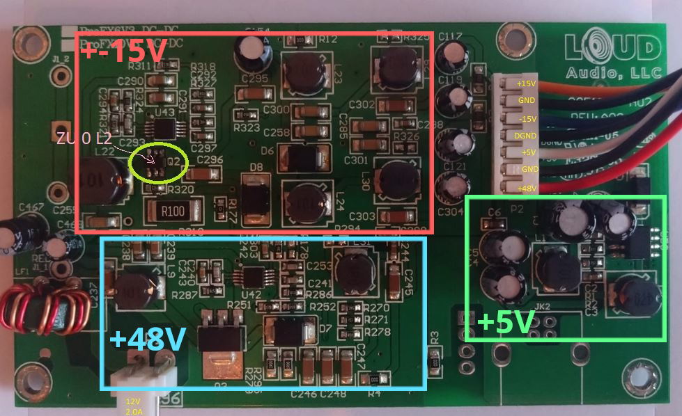

Bei einem Spannungswandler (Siehe Beitrag "Bauteil gesucht: Spannungswandler, +48V Power-Supply Phantomeinspeisung eines Mischpultes") sind Spulen verbaut.
Hier kommt es zu einem Spulenfiepen, was ich selbst zwar nicht höre, aber hörbar wird, wenn man es aufnimmt. Meine Freundin z.B. hört das Fiepen ohne Probleme.

Bei genauerem hinsehen auf die Fotos aus dem letzte Thread erkennt man übrigens, das es sich bei dem gelb eingekringeltem Schaltungsteil mitnichten um die Phantomspannung der Mikros handelt und das was ich als Filter bezeichnet habe was ganz anderes ist: Der Schaltungteil da oben ist ein Sepic welcher aus den 12V die symmetrischen +-12V erzeugt. Siehe auch PMP40488 von TI.
Und hier zeigt sich auch der richtige Schrott der Schaltung. Der Sepic Koppelkondensator für die +15V besteht aus einem Elko parallel Kerko. Wie bitte kommt man auf so einen Quatsch? Der LM5022 läuft in der Schaltung mit ca. 500kHz, der Elko quasi wirkungslos. Da kann man nur mit dem Kopf schütteln.

Der von Dir vermutete Defekt hat aber nix mit der Phantomspeisung zu tun. Wenn der Rest des Pults geht, dann sind auch die +- 15V die von dort kommen OK. Die Phantomspannung kommt von einem anderen Schaltungsteil.
OP #7847667
Von wo sollte es denn sonst herkommen? Das ist der einzige Bereich, der defekt ist (auch visuell).
Ich habe jetzt nochmal nachgemessen: Das 12V-Netzteil liefert 12,25V.
Das Board selbst gibt bei:
  • +15V nur noch 8,6V
  • -15V nur noch -9,38V
  • +5V gleich 5,01V
  • +48V nur noch +15,2V aus.
Der kaputte Q2 wird dabei sehr heiß (auch die einzige Stelle), am Power-Board hängt aber dabei aktuell auch kein Verbraucher (also das Mischpult).

Da ist mehr im Argen. Es sind sowohl die +-15V als auch die +48V kaputt. (Die 48 V werden ebenfalls separat aus den 12V erzeugt...) Die Färbung der Platine sagt erstmal nix über einen Defekt aus. Das bedeutet einfach nur das an der Stelle die Platine sehr warm wird - "warm" ist relativ, bei 60°C verbrennt Mensch sich den Finger, einem Transistor ist das herzlich egal. Für ein Netzteil ist das jetzt keine ungewöhnliche Temperatur. Ich denke der Fehler ist eher woanders zu suchen.
Da sowohl 48V als 15V nicht richtig funktionieren würde ich eher auf einen Fehler bei den 12V tippen. Weitere Fragen:
  • liefert das Stromversorgungsboard die korrekten Spannungen wenn der Stecker zum Mischer abgezogen ist, also keine Last dran hängt?
  • liefert das 12V Netzteil auch 12 V wenn es am Board angeschlossen ist? (Mit & ohne Last)
  • Man könnte versuchen vorsichtig die rote 48V Leitung aus dem Stecker herauszuoperieren so das die 48V nicht verbunden sind und die Spannungen nochmals nachmessen.
Mögliche Fehlerursachen wären meiner Meinung:
  • Es kann z.B. sein, dass es auf der Hauptplatine des Mischers einen Kurzen gibt, dadurch die +- 15V stark belastet werden und die 12V soweit Einbrechen, das der Wandler für die 48V aus dem Rest der 12V einfach nicht mehr schafft daraus mehr zu machen.
  • Es kann sein das die Elkos am 12V Eingang altersbedingt fertig sind
  • Es kann sein das in 48V Phantomspeisung ein Problem gibt und von dort die Überlast kommt.
Sehr geil ist auch der GND seitig verbaute Verpolschutz.
Ich habe Dir auf deinem Foto mal die Schaltungsteile eingekreist
#7847723
Das sollte nicht sein. Wenn der allerdings kaputt wäre, dann sollte bei +-15V gar nix mehr rauskommen. Der muss nämlich schalten, damit dort was ankommt. Möglicherweise hat einer der Elkos am Ausgang einen kurzen? C117, C119, C302, den Rest der Leitungsführung kann ich nicht erkennen. Jetzt wäre ein Oszi hilfreich.
Wenn du ein regelbares Labornetzteil hast dann könntest du mal die 12V am Eingang abklemmen. Das Labornetzteil auf +15V, Strombegrenzung 10-50mA und die 15V zwischen "+15V" und "GND" einspeisen. Da darf kein Strom fließen und die 15V müssen stabil sein. Das gleiche bei "GND" und "-15V" einspeisen (Polarität beachten, GND vom Netzteil muss hier an die "-15V"!)

Dass das Board auf die einzelnen Bereiche gesplittet ist, ist mir bereits aufgefallen. Ich bin aber davon ausgegangen dass oben +48V ist.
(Mit & ohne Last) Wenn ich das Netzteil ohne Power-Board messe, liegts bei 12V. Mit Power-Board bei 5V, scheint also ordentlich zu ziehen. Mit Power-Board und "Verbraucher" (also dem Mischpult selbst) liegts bei 4,18V und mit zusätzlich Phantomeinspeisung eingeschalten bei 4,09-4,15V.
