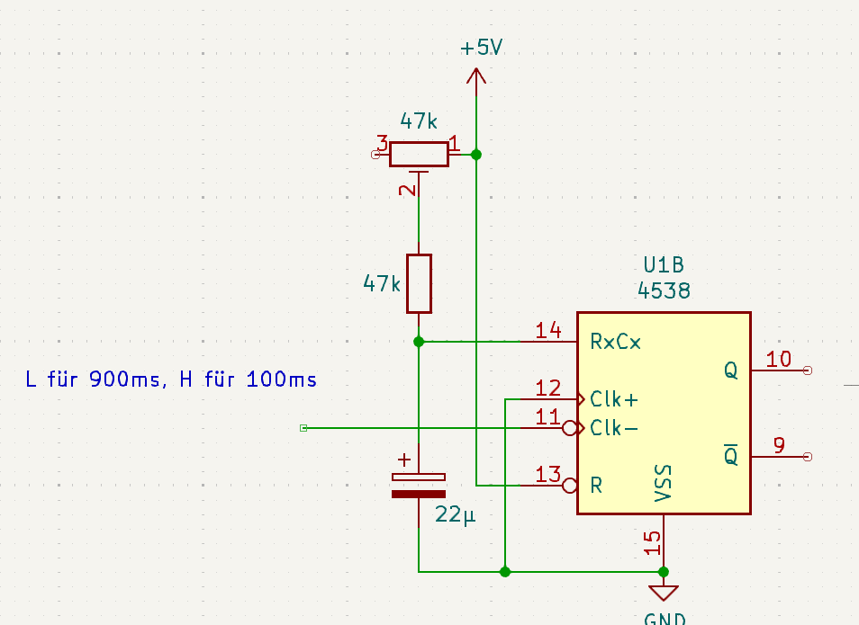

Ich brauche Hilfe zur Verwendung des 4538 als retriggerbares Monoflop. Das Problem ist schnell geschildert: Das Retriggern funktioniert mit dem HCF4538BE einwandfrei, aber auch nur mit diesem. Ein CD14538BE oder MC14538BCE lassen sich nicht retriggern. Das jeder Hersteller ein anderes Zeitverhalten bei gleichem R und C hat habe ich berücksichtigt. Was kann ich tun?

Den Artikel Netiquette lesen und einen Schaltplan sowie ein Bild des realen Aufbaus hier reinstellen. Vermutlich hast du was falsch angeschlossen. ALLE Eingänge müssen auf einem definierten Potential liegen (GND/VCC), sei es direkt oder über Pull Up/Down Widerstände. Dann wird das was mit den CMOS-ICs.

Hier die Schaltung. Standardbeschaltung retriggerbar mit fallender Flanke. Bitte nicht am Schriftzug Vss stören.

Bei einer Standardbeschaltung gibts einen Abblock-C, und Eingänge liegen nicht einfach frei rum. Wie also ist CLK- beschaltet, und was ist mit der Betriebsspannung passiert?

Wie ist die nicht benutzte Hälfte des 4538 verschaltet? Außerdem fehlt ein Foto vom Aufbau.

Der HCF4538 hat an beiden Eingängen einen Schmitt-Trigger. Der MC14538 aber nur an Eingang A. Für Eingang B ist also eine minimale Flankensteilheit einzuhalten. https://www.st.com/resource/en/datasheet/cd00000410.pdf https://www.onsemi.com/pdf/datasheet/mc14538b-d.pdf

Dein Pin 11 hätte gern einen Pull Up Widerstand nach VCC.

Pin 11 ist an einem anderen Ausgang angeschlossen.

Danke für den Tip. Aber leider kommt das Signal von einem anderen CMOS Ausgang und ist "CMOS steil".
Bitte versteht, die Beschaltung ist ok, Blockkondensator, alle Anschlüße mit def. Potential u.s.w.. Durch ein Missgeschick ist der HCF4538 kaputt. Also raus aus dem Sockel und einen z.B. CD14538 rein, dessen RC angepast, one Shoot geht aber retriggern nicht.

Das sieht man in deinem Schaltplan aber nicht. Auf die Kommentare nach der Beschaltung des 2ten Monoflops gehst Du nicht ein, ebensowenig wie der Hinweis auf Abblockkondensatoren.

Nein, habe ich gerade nicht. Ich habe aber auch kein Problem. Allerdings hätte ich längst mal mit einem Oszilloskop gemessen, vor allem an PIN11 des ICs. Wir wissen nicht ob die Specs des ICs in Deiner Schaltung einhalten werden, für PIN sind das die minimale Pulsweite und der Spannungspegel. Wir wissen auch nicht wie die Eingänge des unbenutzten Monoflops beschaltet sind. Wir wissen auch nicht ob Deine ICs überhaupt funktionieren.
Also nochmals, Foto vom Aufbau, kompletten Schaltplan und Sreenshots von PIN11 und der Versorgungsspannung.

Also, nach vielen Wochen bin ich nun mal dazu gekommen weiter zu testen. Und siehe da, ich hatte einige defekte Monoflops in meiner Bastelkiste. Habe mir von verschiedenen Herstellern welche besorgt und die gehen alle. Die wahrscheinliste Erklärung für die Defekten ist wohl, das ich beim Testen auf dem Steckbord einen der beiden Monoflops unbeschaltet gelassen habe, und diese insofern Schaden nahmen, das die Retriggerfunktion schaden genommen hat. Wie auch immer. Der Beitrag kann geschlossen werden und Dankeschön.
