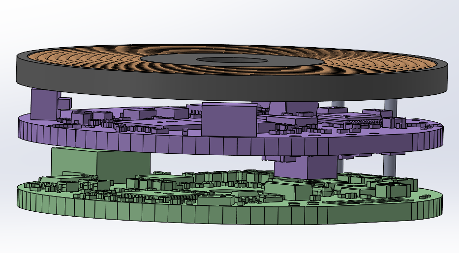

Ich arbeite an einem Projekt das einen Qi 2.0 Wireless Charger
beinhaltet. Das PCB ist rund und wird ziehmlich warm und sitzt in einem
Aluminiumgehause. Das PCB ist 4 Lagen einseitig bestueckt und daher
sitzt schon flach auf der Aluminiumboden.
Hat jemand vielleicht noch Ideen wie man die Hitze daraus bekommt.

Alu ist ein guter elektrischer Leiter, die Spule wird darin ordentlich
Wirbelströme induzieren.

Zeig doch mal. Und am besten auch die Schaltung dazu. Oder die
Bestellbezeichnung für "das PCB".
Lüfter, Heatpipe, Konvektion und Kühlrippen sind da die ersten Ansätze,
wenn man so gar nichts vom tatsächlichen Aufbau weiß. Aber der beste
Ansatz wäre, so wenig Hitze wie möglich zu erzeugen...

Ein Trafo mit einer Kurzschlusswindung. Du hast soeben die
Wirbelstromheizung erneut erfunden.

von Daisy D. (daisywarlordduke)
Damit man sich das vorstellen kann.
Das gruene PCB ist das PCB fuer den Qi Charger, das lila PCB ist eine
weitere Elektronik die nicht heiss wird. Das braune ist die Spule.

Und wo ist dein Aluminiumgehäuse, das warm/heiß wird?
Und was ist das Schwarze? Ist das eine Ferritplatte?
Wenn eine leitfähige Fläche von zeitlich veränderlichen Magnetlinien
durchdrungen wird, werden dort Spannungen induziert, die dann einen
Stromfluß zur Folge haben (Wirbelströme). D.h. zwischen Ladespule und
Empfängerspule darf sich kein elektrisch leitfähiges Material befinden!
Die Rückseite der Spule kann man mit einer Ferritplatte abschirmen, wie
es meistens gemacht wird.
https://www.mikrocontroller.net/articles/Royer_Converter#MOSFET-Variante
