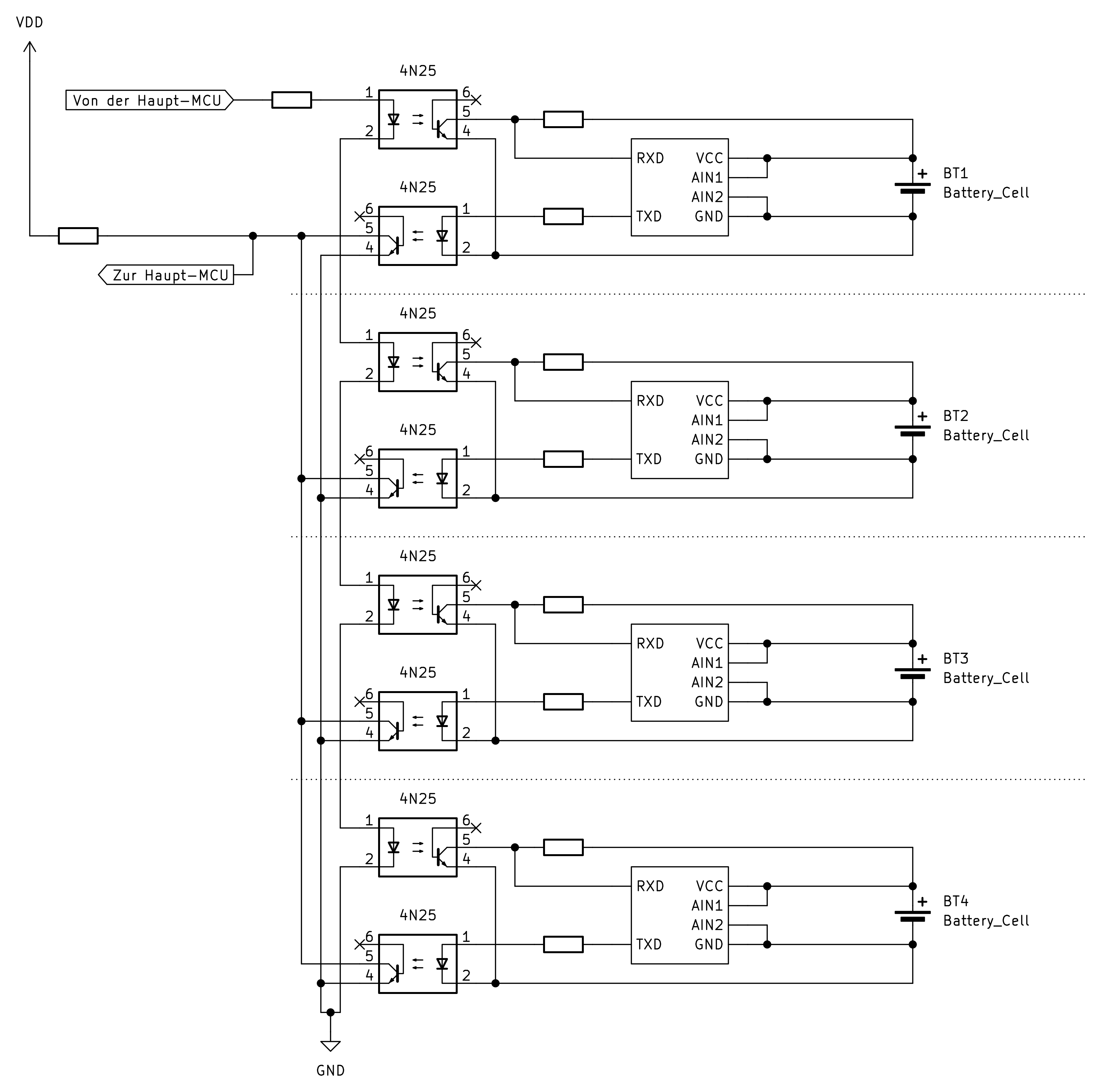

da mir ein paar LiFePo4-Zellen zugeflogen sind machte ich mir mal ein
paar Gedanken, wie ein BMS dazu ausschauen könnte (klar, kaufen geht
immer). Meine Idee war ein Mikrocontroller pro Zelle, welche dann
galvanisch getrennt mit einem übergeordneten Controller kommunizieren
(siehe Anhang. Balancing würde ich dann auch vornehmen, ist aber
momentan erst ein Gedankenspiel). Welcher uC kommt euch für diese
Aufgabe in den Sinn? Klar, ein ATmega328PB würde da gehen, aber
vielleicht gibt's noch was besseres.
Anforderungen:
- Versorgungspannung von *2.7V - 5V*, damit keine Spannungswandlung
gebraucht wird
- UART zur Kommunikation
- Wiederholgenauer AD-Wandler, der ohne Spannungsteiler auskommt (z.B.
interne Referenz gegen Versorgungsspannung als Referenz messen)
- So geringer Leistungsverbrauch wie möglich, vor allem im Schlaf (das
Teil wird die grösste Zeit schlafen)
- Aufwachen bei UART-Kommunikation
hat da jemand eine Idee?
LG und Dank, Edi
von Obelix X. (obelix)
Willst du die LEDs der Optokoppler wirklich in Reihe schalten?
Eduard I. schrieb:
> (z.B.
Die Vcc schwankt aber in deinem Entwurf.
von Michael B. (laberkopp)
Spannungen von Zellen ändern sich lamgsam.
Nimm einen uC pro Zelle versorgt aus der Zelle (z.B. Attiny85) der
verbunden ist mit dem Controller der Zelle über ihn un dem Controller
der Zelle unter ihm über Kondensatoren. Denn Optokoppler ziehen viel
Strom.
Die Kondensatoren trennen den Gleichspannungsunterschied  aber kurze
serielle Übertragungsimpulse werden durchgereicht dank
Wechselspannungskopplung.
  +---+--|VCC PB0|--+
  |  _|_ |       |
 Bat /_\'|    PB1|--+
  +---+--|GND    | 220R
  |                1uF
  +---+--|VCC PB0|--+
  |  _|_ |       |
 Bat /_\'|    PB1|--+
  +---+--|GND    | 220R
  |                1uF
  +---+--|VCC PB0|--+
  |  _|_ |       |
 Bat /_\'|    PB1|-----
22
  +---+--|GND    |
23
Der uC der untersten Zelle kommuniziert mit der Welt.
Die Z-Dioden mit 5V1 verhindern Überspannung wenn noch nicht alle Zellen
angeschlossen sind, die 220R verhindern Uberstrom der zum latch up
führen würde beim Anschliessen. Das langsame Aufladen der Kondensatoren
auf die reale Spannungsdifferenz der Zellen geschieht über die
eingeschalteten internen pull ups, Ruhepegel der seriellen Verbindung
also high.
von Frank K. (fchk)
Dafür gibts passende Bausteine wie den hier
https://www.analog.com/en/products/ltc6811-1.html
der dann 16 Bit ADCs enthält und Messen und Balancen macht.
Damit minimierst Du Platz, Bauteilezahl und letztendlich Kosten.
Es sei denn, der Weg ist das Ziel. Dann zählen Sachgründe natürlich
nicht.
fchk
von Niklas G. (erlkoenig) Benutzerseite
Jup, und dann auch noch den LTC6804 mit dem man genau das gleiche
Konzept wie oben machen kann, aber halt in besser und sicher (!). Nutzt
isoSPI und kann 12 Zellen pro Chip (statt nur eine wie beim hier
ursprünglichen Konzept).
Ich hatte mal mit einem kommerziellen BMS zu tun welches nahezu genau so
aufgebaut war wie hier oben vorgeschlagen, mit dem kleinsten PIC12. Das
war absoluter Mist, teuer und extrem unzuverlässig. Die Kommunikation
brach ständig zusammen, insbesondere unter Last, weil die Lastströme in
die Kommunikationsleitungen eingekoppelt hatten. isoSPI wie beim LTC6804
ist da viel robuster. Optokoppler alleine helfen da auch nicht.
Übrigens fehlt hier noch die Temperaturmessung pro Zelle!
von Benjamin K. (bentschie)
Ja, kann man auch so oder so ähnlich machen.
Ein Hinweis am Rande, weil darüber habe ich auch schon andere stolpern
sehen.
Unbedingt darauf achten, das die Stromaufnahme aus den Zellen bei allen
Teilschaltungen identisch ist. Insbesondere die unterste Schaltung ist
da kritisch. Über die Zeit summiert sich das und die unterste Zelle wird
stärker entladen.
Das könnte letztlich dann auch das BMS ausgleichen, dann ist das aber
dauernd am Arbeiten oder die Zellspannungen laufen doch auseinander, da
nur an der oberen/unteren Spannungslage angeglichen wird.
von Eduard I. (eiten)
Ich weiss nicht, ob das so eine grosse Rolle spielt. Da ich sowieso
Hostseitig einen Transistor zur Invertierung brauche dachte ich, ich
nehme die Gesammtspannung und schalte die LEDs in Serie.
> Eduard I. schrieb:
>> (z.B.
Ja, da habe ich mich wohl nicht gut ausgedrückt. z.B. gewisse AVTRs
bieten die Möglichkeit, die Versorgungspannung als Referenz zu setzen
und dann die interne Referenz zu messen. Daraus kann man dann die
Eingangsspannung berechnen. Verwirrend ist dann vielleicht, dass ein
höherer Rohwert eine niedrigere Versorgungsspannung bedeutet.
> Strom.
Generell? Oder nur wenn sie angesteuert sind? Ich habe mir da ehrlich
gesagt nie gross Gedanken gemacht, die waren immer in Systemen, in denen
Leistung keine grosse Rolle gespielt hat.
>   +---+--|VCC PB0|--+
>   |  _|_ |       |
>  Bat /_\'|    PB1|--+
>   +---+--|GND    | 220R
>   |                1uF
>   +---+--|VCC PB0|--+
>   |  _|_ |       |
>  Bat /_\'|    PB1|--+
>   +---+--|GND    | 220R
>   |                1uF
>   +---+--|VCC PB0|--+
>   |  _|_ |       |
>  Bat /_\'|    PB1|-----
22
>   +---+--|GND    |
23
24
Das schaut sehr interessant aus. Die kommunikation muss da wohl selbst
geschrieben werden, oder bietet der ATtiny85 da was in seiner
Peripherie?
Kommunikation zu den Zellnodes (z.B. mach mal 50% auf den
Balancing-Widerstand) sind auch möglich, wenn der oberste PB0 mit der
Gesamtspannung angesteuert wird. Sehe ich das richtig?
Danke, Edi

von Bauform B. (bauformb)
Eduard I. schrieb:
>> ...Kondensatoren. Denn Optokoppler ziehen viel Strom.
Nur wenn sie angesteuert sind. Die meiste Zeit sieht die LED Null Volt,
also fließt kein Strom, also fließt auch durch den Fototransistor kein
Strom (max. 100nA). Ja, auch bei einem guten Optokoppler können es bei
125°C 30µA werden und bei Billigschrott auch 100µA bei 75°C. Dann wären
die ISO7021 mit 18µA wieder klar im Vorteil.
Paul B. schrieb:
> Der genauso ungeeignet für ein 4S BMS mit LiFePo Zellen ist.
Sind es denn wirklich nur 4 Zellen insgesamt? Dann macht ein verteiltes
System wirklich gar keinen Sinn, egal ob Mikrocontroller oder nicht.
LiFePo geht mit dem LTC6804 durchaus, aber sinnvoll nur mit mehr Zellen
von Frank K. (fchk)
Na ja, aus der Serie gibts auch noch kleinere wie den LTC6810 für *bis
zu* 6 Zellen. Der Fragesteller hat auch außer im Schaltplan nicht
explizit erwähnt, wie viele Zellen er zu verwenden gedenkt. Und der
Schaltplan könnte auch vereinfacht sein.
4 Zellen sind jetzt auch nicht so viel. Da kann man auch einfach mit
Spannungsteilern arbeiten, ohne zu viele Bits zu verlieren, wenn man
wollte.
fchk
Paul B. schrieb:
> Nimm lieber sowas: BQ76920PW. Damit erstelle ich auch gerade ein kleines
> 3-5S BMS. Der kümmert sich auch gleich noch um die Ansteuerung der
> MOSFETs und wenn du noch einen BQ76200PW mit verbaust, dann kannst du
> sogar ganz easy das Pack Highside schalten. Hat diverse Vorteile.
> Abgesehen davon ist er sehr sparsam, lässt sich in einen ultra low power
> Mudlus versetzen und macht gleich noch das Coulomb Counting für dich,
> was bei LiFePo unerlässlich ist um einen vernünftigen SOC ausgeben zu
> können und es gibt EVAL Boards und Co an denen man sich gut orientieren
> kann.
Der kling sehr interessant, Danke! Dem kann ich evtl. sogar NaIon
beibringen. Was sind denn die Vorteile vom High Side Schalten?
Naja, es geht eher ums Spielen und Erfahrungen sammeln. Sind ca. 15
Zellen vorhanden, aber 4 sind eigentlich nicht schlecht, um dann
vielleicht auch was praktikables draus zu machen wie ne Hausbatterie für
den Wohnwagen/fürs Boot.
