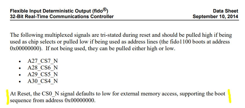

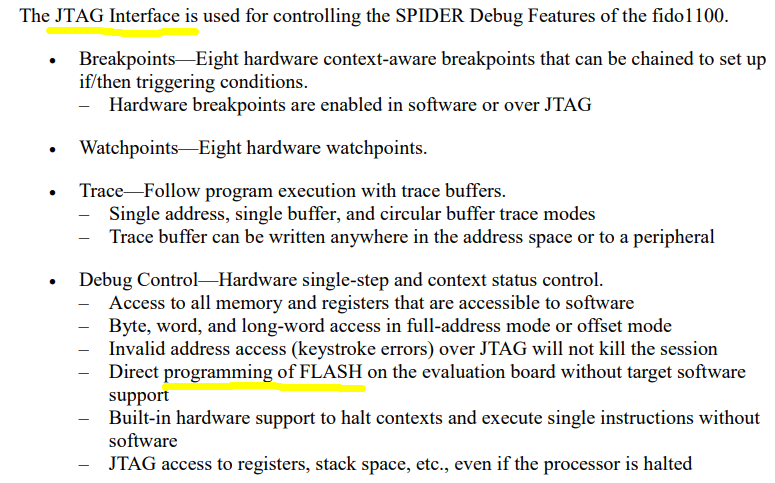

Weil dieser Controller gar kein internes Flash hat, muss man auch nicht den Fido programmieren, sondern das an ihn angeschlossene Flash. Und das passiert z.B. indem man per JTAG passend an den Pins wackelt.
Die Alternative wäre ein Bootloader, der an Adresse 0 startet und dann die Software von irgendeiner Schnittstelle entgegennimmt und ins Flash programmiert.

Ja, das ist ausgeschrieben das "Serial Vector File", wo die Kommandos stehen, die an den Fido geschickt werden, damit der richtig mit den Pins zappelt.
Der SVF-Player muss also "nur" den Fido erkennen (können) und dann diese Vektoren an den seriell rüberschieben.

Im Datenblatt scheint ja einiges über das JTAG-Interface drinzustehen; mit etwas Aufwand /Deinerseits/ könnte es möglich sein, das, was Deine alte Software mit dem alten JTAG-Interface anstellt, auch via OpenOCD abzuwickeln.
(Immerhin verwendest Du schon einen USB-"Wiggler" und nicht das Urmodell für den Frickelport ...)
