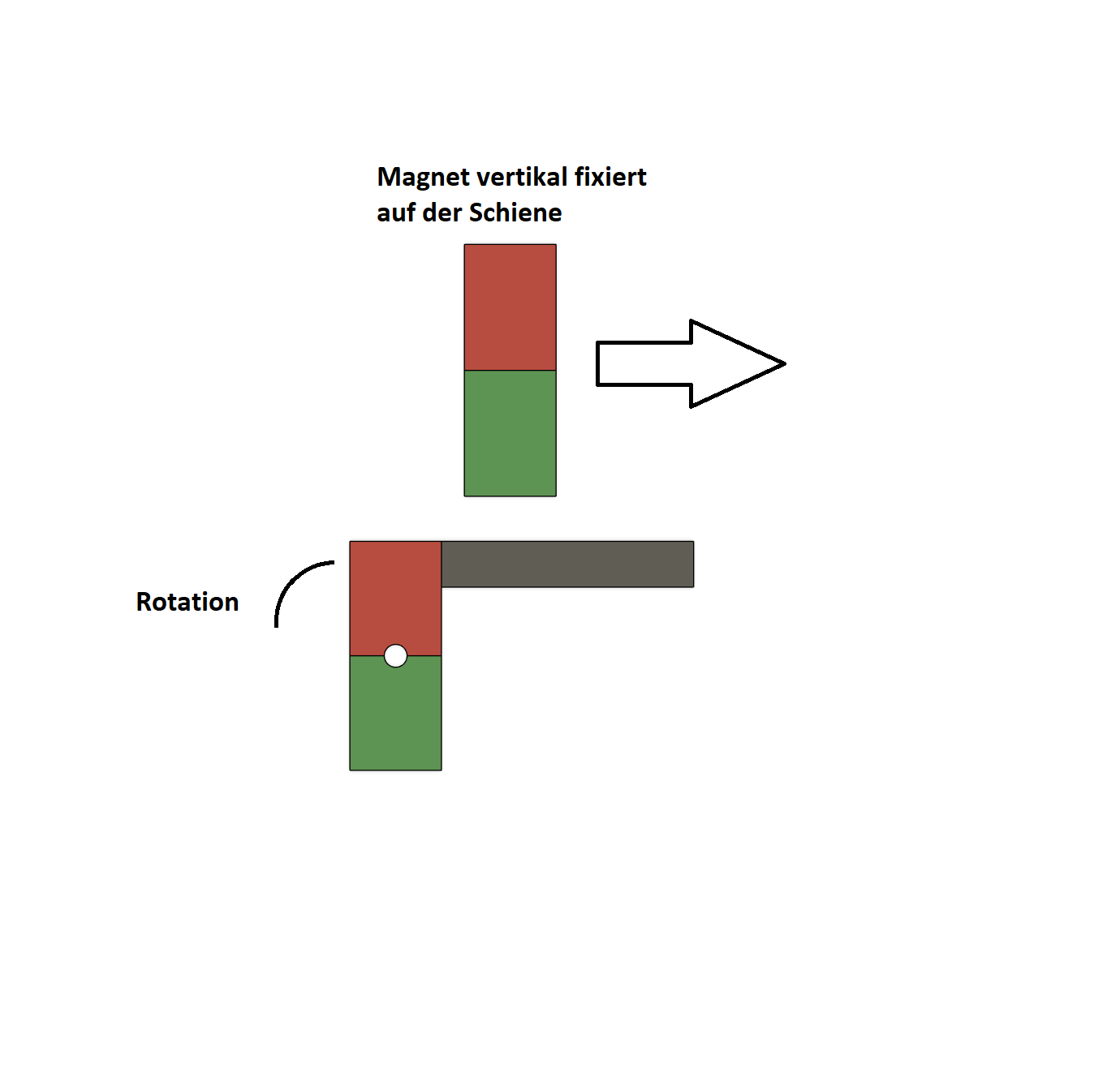

Unterschied der verrichteten Arbeit zwischen 2 Magnete
OP #7848851
eigentlich hatte ich mit diesem Thema abgeschlossen, aber eine Frage lässt mir einfach keine Ruhe und bitte daher wieder um Hilfe, es zu verstehen und zu lernen. Ich weiß, viele von euch mögen dieses Thema nicht bzw. halten es für unsinnig darüber zu reden. Dennoch bitte ich um sachliche Antworten.
Kommen wir zum Thema:
Im Anhang findet ihr als Beispiel ein GIF( ihr müsst auf "Magnet.gif" klicken, um es zu sehen). Dieses GIF ist sehr vereinfacht dargstellt und zeigt nur 2 Magneten. Der obere Magnet ist rotierbar und befindet sich zum Beispiel auf einer Schiene. Dieser Magnet kann also horizontal verschoben werden. Der untere Magnet ist fixiert, vertikal ausgerichtet und nicht verschiebbar. Nun stellt euch eine unendliche Strecke vor. Irgendwann auf dieser Strecke richtet sich der obere Magnet zum unteren Magnet aus, da die höchste Anziehungskraft gesucht wird. Die Ausrichtung des oberen Magnet endet, sobald die Magnete sich gegenüberliegen z.B. durch die Konstruktion die ich hier weggelassen habe. Also, auf der linken Seite habe ich eine ausgerichtete Kraft und auf der rechten Seite eine nicht ausgerichtete Kraft, der obere Magnet bleibt vertikal. Nun teilen wir diese Strecken wieder auf. Auf der linken Seite habe ich meine Beschleunigungsstrecke und auf der rechten Seite meine Bremsstrecke. Meine Annahme ist nun, dass die verrichtete Arbeit der Beschleunigungsstrecke größer ist, aufgrund der Ausrichtung, als die verrichtete Arbeit der Bremsstrecke. Tendenziell gäbe es also einen Überschuss. Jegliche Verluste wie z.B. Reibung werden nicht berücksichtigt!
Ist meine Annahme falsch und wenn ja, warum?

Wegen der unendlich langen Strecke sollte es in diesem Fall einfach/trivial sein: An beiden "Enden" der Strecken ist die Kraft 0 und die Arbeit für eine Positionsänderung auch Null. Das Integral rechts und links muss also gleich sein, nur der Verlauf der Kraft (oder Arbeit) ist unterschiedlich. Wenn dem nicht so wäre, hättest du ein Perpetuum Mobile erfunden.
#7848863
Es ist das gleiche wie bei der letzten Frage. Warum sollte der ober Magnet plötzlich aufhören, sich zu drehen? Wenn er frei drehbar gelagert ist, tut er das nicht, denn dann wird er auch im rechten Teilstück vom unteren Magneten angezogen und ausgerichtet. Wenn es einen Anschlag gibt, der den Magneten am Weiterdrehen hindert, gibt der Magnet Energie an den Anschlag ab, die dem System (als Wärme) verlorengeht.

OP #7848878
Sherlock 🕵🏽‍♂️ schrieb:
Wie kommst du darauf? Das kann ja nur zutreffen, wenn du ihn diesem Winkel fixierst, wofür wiederum Kraft aufgewendet werden muss. Das ist die Kraft, die in deinem Gedankengang fehlt.
Genau, der obere Magnet ist so gebaut, dass es einen Anschlag gibt, der die Rotation auf der rechten Strecke verhindert. In dem Fall wäre es doch die Rotationsenergie des rotierenden Magneten welches auf den Widerstand trifft, oder? Aber was genau, hat diese Energie mit der horizontalen Arbeit auf der Schiene zu tun? Das verstehe ich nicht so ganz. Habt ihr da vllt ein Beispiel für mich?

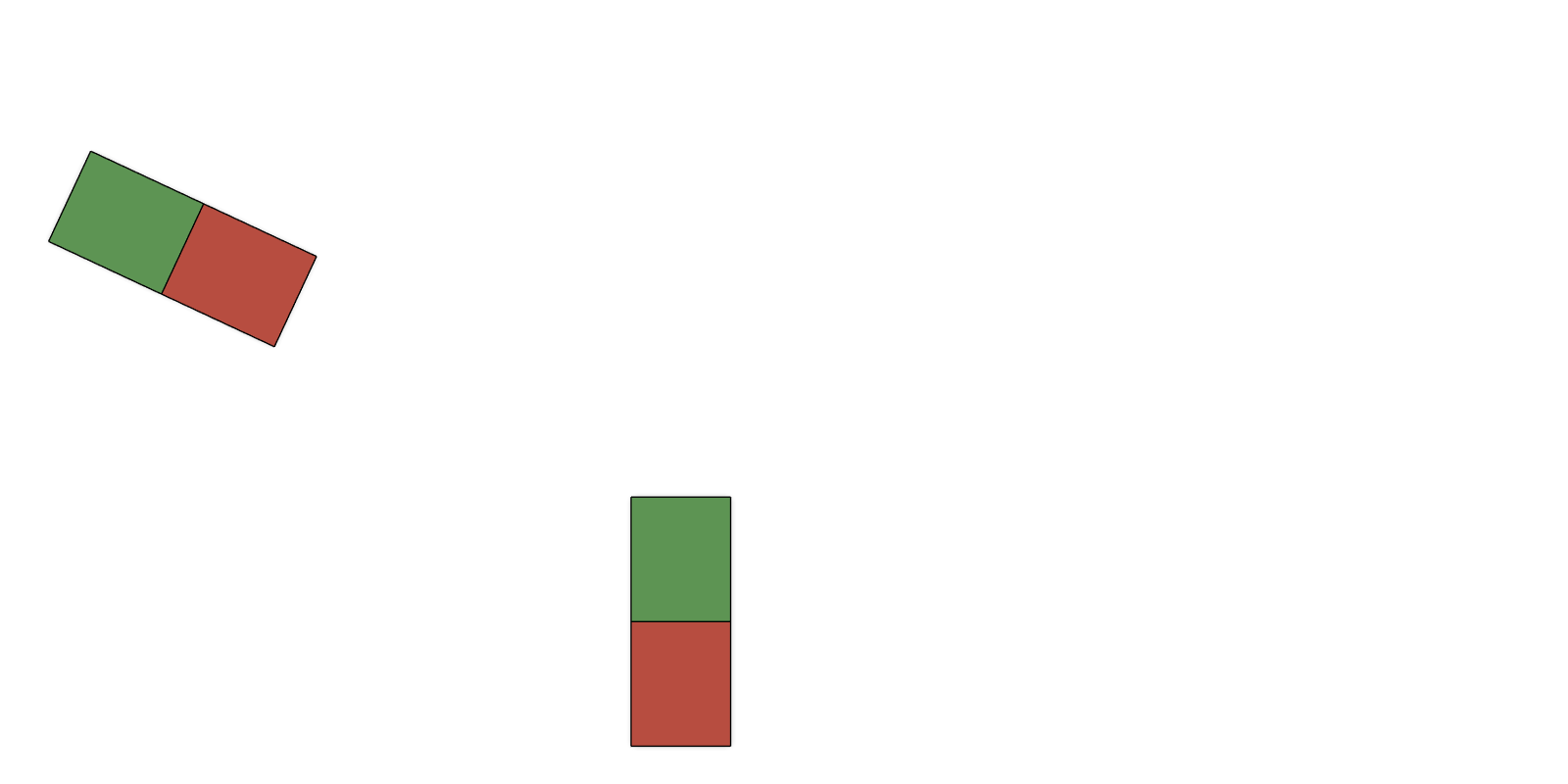

OP #7848977
Ich habe als Beispiel mal ein Bild gemacht, allerdings umgedreht, also der rotierende Magnet ist nun unten und nicht oben, spielt ja keine Rolle wie rum.
Der obere Magnet ist also der Magnet der sich auf der Schiene bewegt. Wenn der unten rotierende Magnet nun gegen den Anschlag schlägt, hat es doch keine Auswirkung auf die Bewegung des oberen Magneten. Die Anziehungskraft ändert sich doch nicht, nur weil der Magnet unten anschlägt. Die Auswirkung selbst spürt doch nur der rotierende Magnet. Oder habe ich hier einen großen Denkfehler? Bitte um Aufklärung.

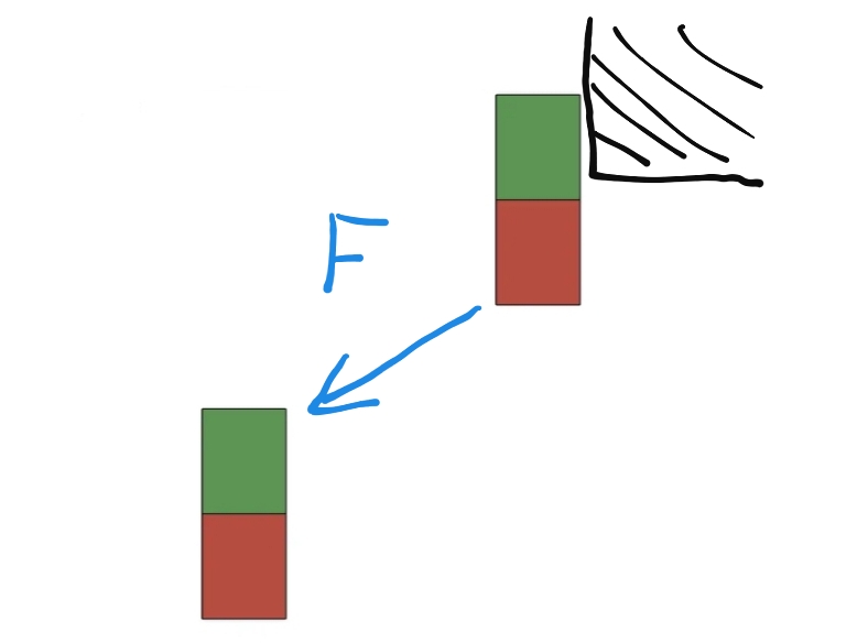

OP #7849021
doch!
Inwiefern?
Er verändert sich nicht im Vergleich zu einem unten fixierten oder rotierenden Magneten. Der Anschlag selbst ändert doch nicht das Magnetfeld. Es spielt doch keine Rolle, ob der untere Magnet vertikal fix ausgerichtet oder vertikal durch den Anschlag ausgerichtet ist. Die Magnetkraft zwischen beiden Magneten bleibt doch die selbe.
(Firma: Privat) #7849024
Kraft = Gegenkraft
Die Kräfte sind immer gleich. Das die beiden Magnete unterschiedliche Kräfte spüren ist nicht möglich.
Die Energie die frei wird, wenn die Magnete sich aufeinander zu bewegen muß wieder aufgebracht wenn man sie auseinander zieht. Es gibt kein Energieüberschuß, da kannst du dich drehen und wenden wie du willst, du kannst den Energieerhaltungssatz nicht außer Kraft setzen.
OP #7849048
Mir geht es nicht darum den Energieerhaltungssatz außer Kraft zu setzen, sondern auf Basis meines Beispiels zu verstehen. Deswegen bitte ich um Hilfe und Erklärung.
So wie in meinem Beispiel dargestellt sind die magnetischen Kräfte nicht gleich. Es ist ein Unterschied ob die Magnete sich vertikal gegenüberliegen oder ob ein Magnet in einem Winkel liegt. Es wirken unterschiedliche Kräfte in horizontaler Richtung.
Florian hat erklärt, dass der Magnet Energie an den Anschlag ab gibt, dabei handelt es sich um den rotierenden Magneten. Welchen Einfluss hat das aber auf den Magneten, der sich auf der Schiene bewegt? Genau das ist das letzte Puzzleteil, was mir zum Verständnis fehlt.
#7849051
Das ist doch genau die gleiche Frage wie in dem Thema zum Perpetuum Mobile. Hier bewegt sich der Magnet halt auf einer Geraden statt auf einem Kreis.
Es ist mir jetzt zu spät, um das komplett nachzuvollziehen, aber wenn du rechnerisch links mehr Energie als rechts hast, geht die Differenz beim Stoppen des drehbaren Magneten verloren.
Es gibt jetzt mehrere Möglichkeiten:
  1. Du akzeptierst, dass am Ende kein Energieüberschuss rauskommt.
  2. Du simulierst, inklusive Rotationsenergie und Dissipation (Energieverlust durch Wärme), und siehst, dass am Ende kein Überschuss rauskommt.
  3. Du versuchst es analytisch und rechnest es aus. Wenn das überhaupt funktioniert, werden die Rechnungen ziemlich kompliziert. Sogar schon, wenn man akzeptiert, dass die Rotationsenergie beim Stoppen irgendwie verlorengeht.

#7849070
Unsere letzten Beiträge haben sich zeitlich überschnitten. Deshalb bin ich darauf nicht eingegangen.
Steven schrieb:
Es ist nicht direkt die gleiche Frage, da nicht konkret geklärt wurde, wie sich der rotierende Magnet und der Anschlag verhält.
Beitrag "Re: Magnetmotor Idee" In dem Beitrag ist es halt eine Metallkugel, das ist für unseren Fall aber egal, ansonsten ist es genau das Gleiche.
Steven schrieb:
Warum geht die Differenz beim Stoppen des drehbaren Magneten verloren?
Am Anfang dreht sich der untere Magnet nicht. Dann wird er in Drehung versetzt. Woher kommt die Energie der Drehung? Die kann nur vom oberen Magneten kommen, weil sonst keine nutzbare Energie im System enthalten ist. Das heißt, der obere Magnet verliert (Bewegungs-)Energie. Wenn die Drehung des unteren Magneten (die Energie aufgenommen hat) plötzlich beendet wird, ohne dass die Drehenergie dem oberen Magneten zurückgegeben wird, fehlt diese Energie dem oberen Magneten.

#7849072
Steven schrieb:
Und genau das ist der Knackpunkt, den ich nicht verstehe. Warum geht die Differenz beim Stoppen des drehbaren Magneten verloren?
Ganz einfach, wenn der obere Magnet im Vorbeifahren vorzeitig durch den Anschlag gestoppt wird, dann bremst die Kraft F ebenfalls vorzeitig den Schlitten über den Umlenkhebel. Würde sich der Magnet im Vorbeifahren weiter rumdrehen können, weil kein Anschlag vorhanden ist, dann würde er die Kraft F nicht gegen den Schlitten drücken und vorzeitig am Drehpunkt ziehen und bremsen, aber dafür würde der Magnet durch seine Drehfähigkeit ständig optimal zum unteren Magnet ausgerichtet bleiben und daher seine verstärkte Bremskraft beziehen.
Energetisch läuft es am Ende also in beiden Fällen auf exakt die gleiche Bremswirkung hinaus.
#7849073
Auch der rotierende Magnet hat ein Magnetfeld um sich. Wird er nun am weiterrotieren gehindert, merkt das natürlich auch der aufgeschiente Magnet. Denn würde er weiterrotieren, würde der aufgeschiente Magnet ja ein anderes Feld "sehen" als im nicht weitergedrehten Fall.
Wenn nur der rotierende Magnet Auswirkung spüren würde, könnte es dem aufgeschienten ja egal sein, ob der andere sich dreht oder nicht. Er würde es ja eh nicht merken.
Und am Ende des Tages ist es tatsächlich nicht unendlich weit von der letztjährigen kreisförmigen Variante entfernt. Setz den Radius auf unendlich und schon hast du deine gerade Schiene. Und mit unendlichen Umfang dauert es natürlich unendlich lange, bis der Magnet den "Kreis" umlaufen hat.
Was sich gut damit deckt, das die Magneteb auf deiner geraden Schiene auch keiner zum Anfang zurück bringt, um nochmal Schwung zu holen ;-)
