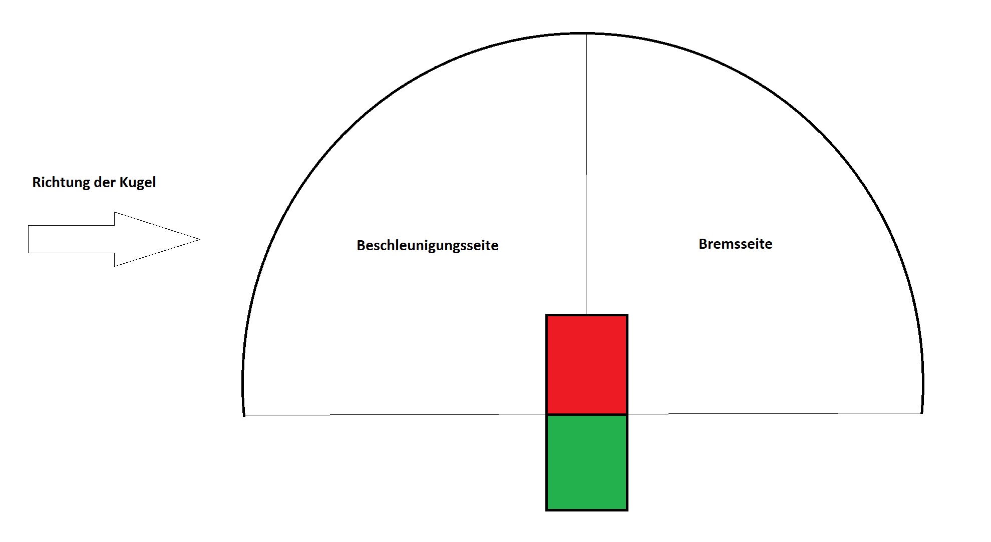

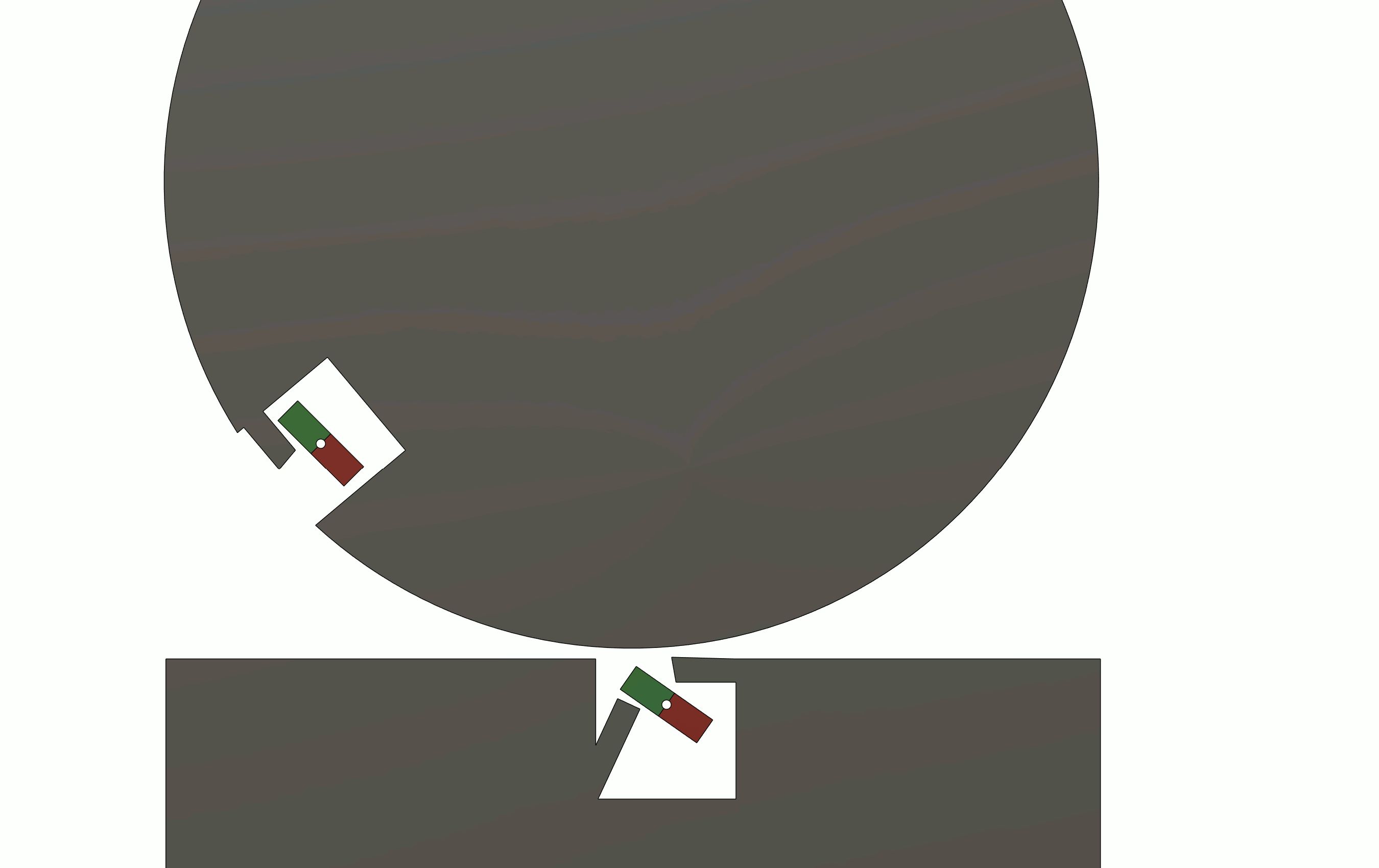

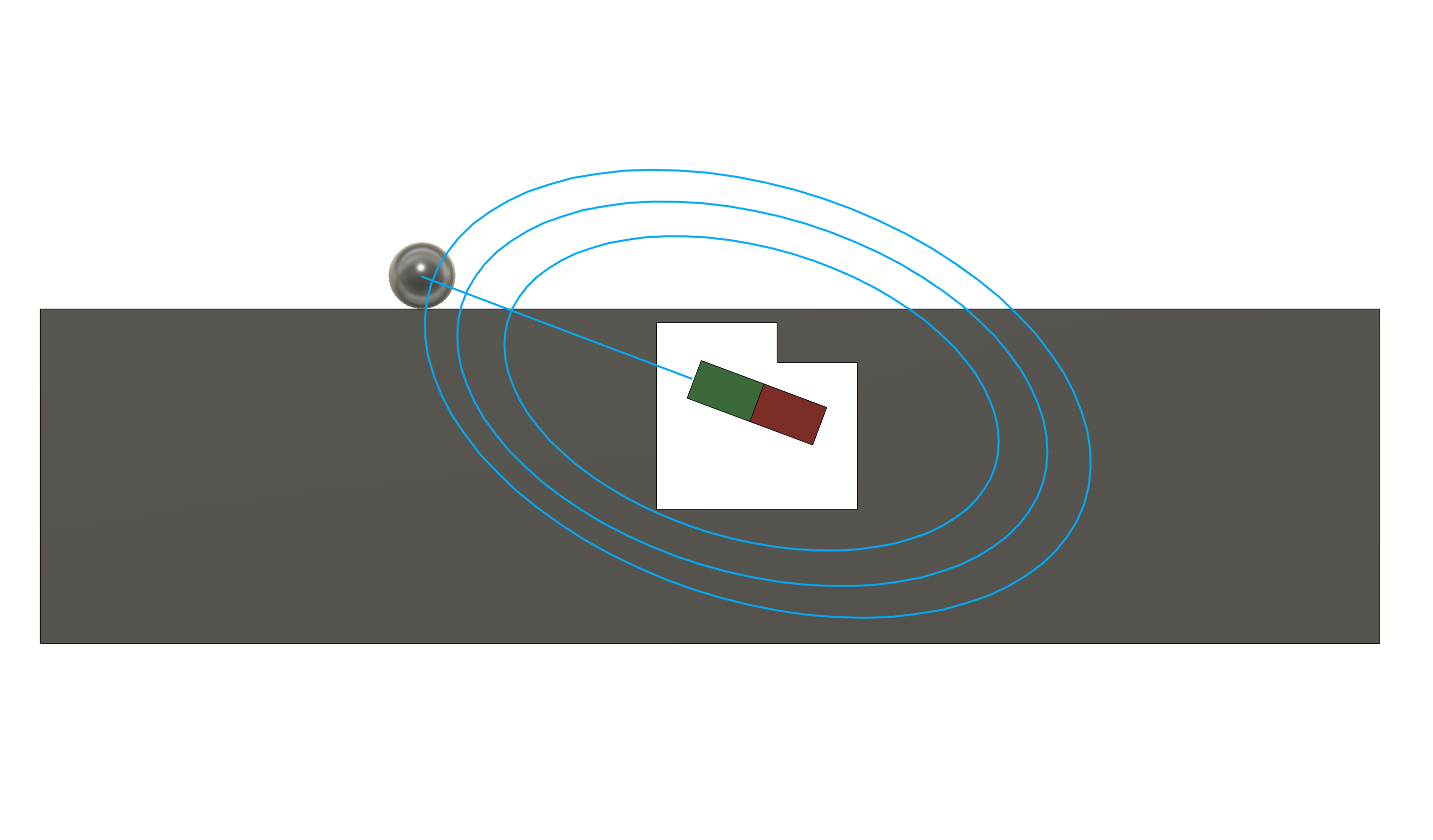

für meine Idee möchte ich das Magnetfeld eines Magneten in 2 Hälften
teilen.
Einmal in die Beschleunigungsseite und einmal in die Bremsseite. (siehe
Bild "TeilungMagnetfeld")
Um einen Magnetmotor bauen zu können, ist die Hauptbedingung ein
Ungleichgewicht im Magnetfeld zu finden bzw. zwischen der
Beschleunigungsseite und der Bremsseite. Wenn ich es nun schaffe, die
Beschleunigungsseite größer bzw. stärker als die Bremsseite zu bauen,
habe ich ein Ungleichgewicht. Dieses Ungleichgewicht muss nun größer
sein, als der Reibungsverlust der gesamten Strecke und muss zusätzlich
soviel Überschuss übrig haben, um die Bremsseite zu verlassen. Sind
diese Bedingungen erfüllt, darf ich von einem Perpetuum Mobile reden.
Nun bin ich der festen Überzeugung mit meiner Idee ein Ungleichgewicht
geschaffen zu haben. Meine Beschleunigungsseite ist also größer als
meine Bremsseite. Ob allerdings nun dieses Ungleichgewicht ausreicht,
sowohl den Reibungsverlust auszugleichen und genügend Überschuss übrig
zu haben, gilt es zu klären und herauszufinden.

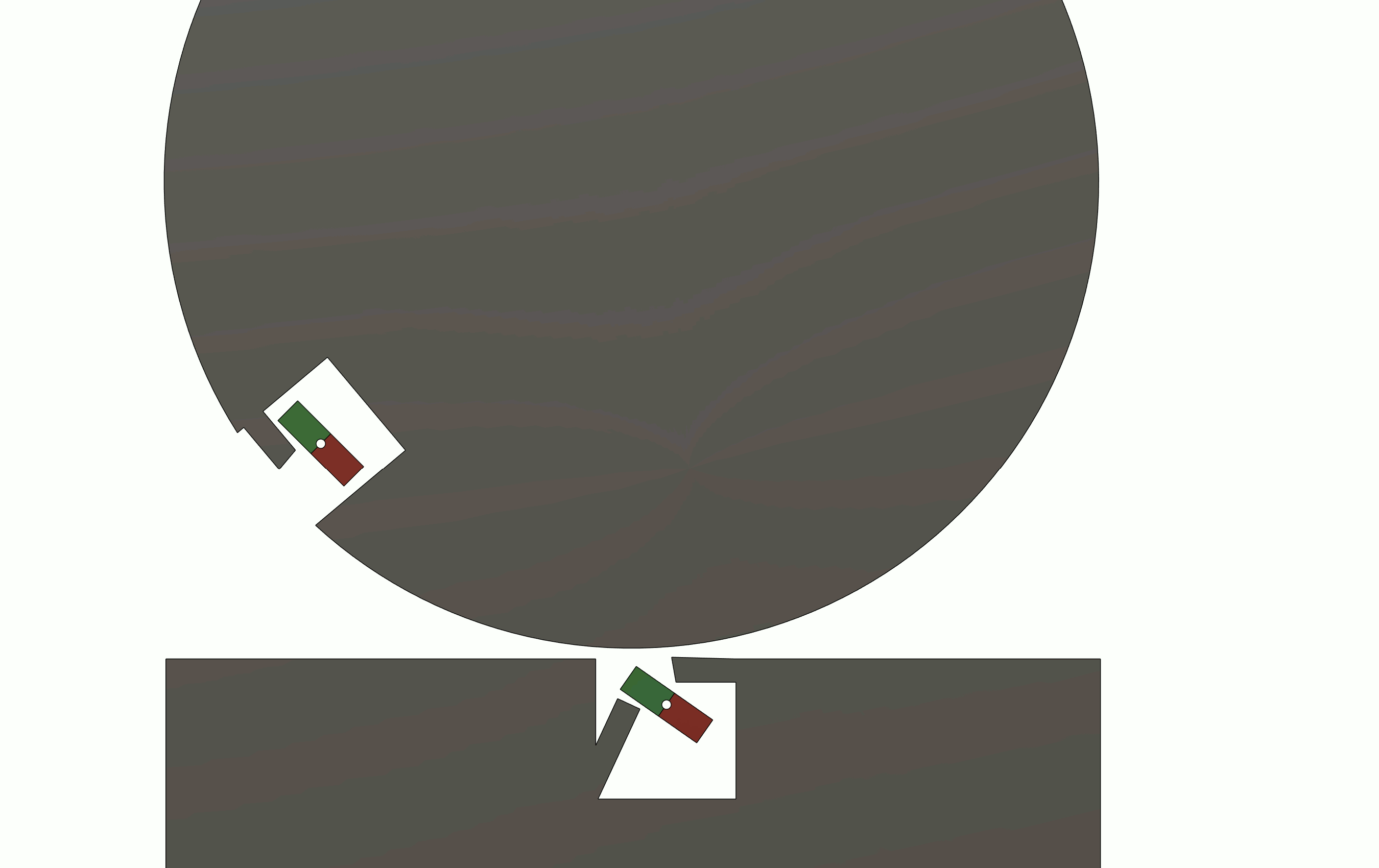

Mein Magnetmotor soll grob so aussehen: siehe Gif "mm"
Natürlich ist das noch kein funktionierender Magnetmotor. Das
Grundprinzip ist es erstmal überhaupt einen Magneten zu überwinden und
auch Überschuss übrig zu haben.
Alles weitere macht dann erst Sinn.
Erläuterung:
Bisher waren die Magnete im Rotor und im Stator statisch. Diese habe ich
nun dynamisch gemacht.
Das heißt sie drehen sich und passen sich immer gegenseitig mit dem
Magentfeld an, da sie sich perfekt zueinander ausrichten. Das wiederum
bedeutet, es wirkt immer die stärkste Kraft, aber das nur auf der
Beschleunigungsseite. Hierbei gilt es zu klären, ob es einen
grundlegenenden Unterschied der Kraft im Rotor macht, ob der Magnet
statisch oder dynamisch ist. Bei einem statischen Magneten im Rotor
wirken die Magnetkräfte in unterschiedlichen Richtungen, bei einem
dynamischen Magneten immer nur eine Richtung, unzwar da, wo es gerade am
stärksten ist, was wiederum auf die Achse wirkt. Hierbei bitte ich um
Rat, wie hier die Unterschiede sind und ob ich bei einem dynamischen
Magneten im Rotor eher Verlust mache oder ob das egal ist.
Wie erwähnt gilt die Ausrichtung der Magnete nur auf der
Beschleunigungsseite. Ich habe entsprechende Wände eingebaut, sowohl im
Rotor als auch Stator, um die Ausrichtung der Magnete für die Bremsseite
zu verhindern. Hier sollte also nun weniger Magnetkraft wirken, als auf
der Beschleunigungsseite. So jedenfalls die Idee.

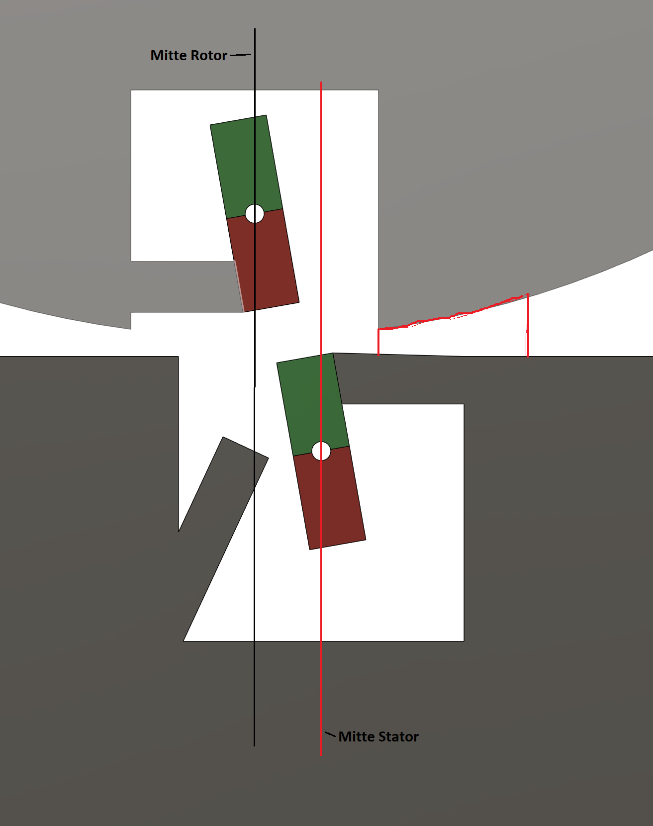

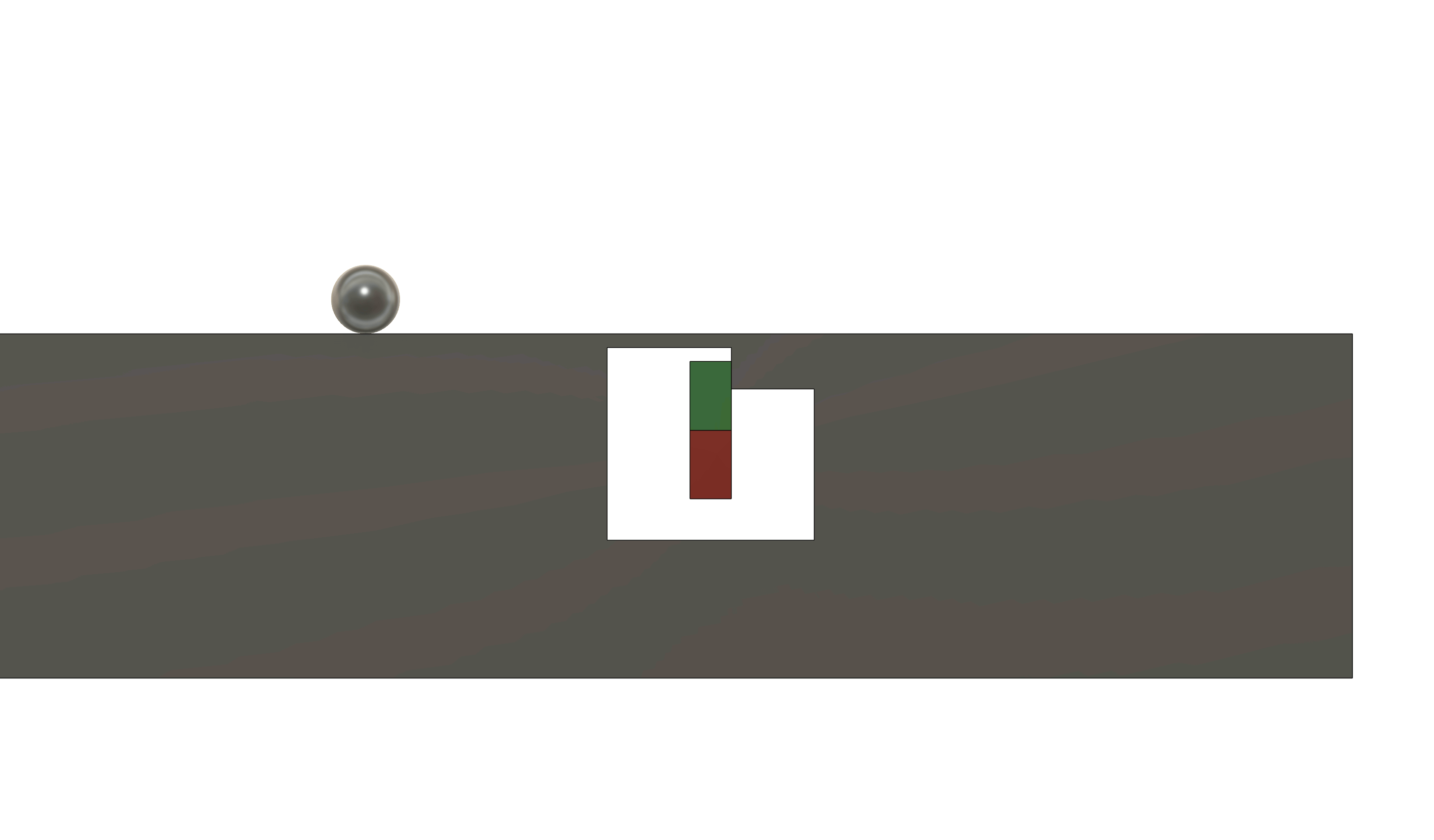

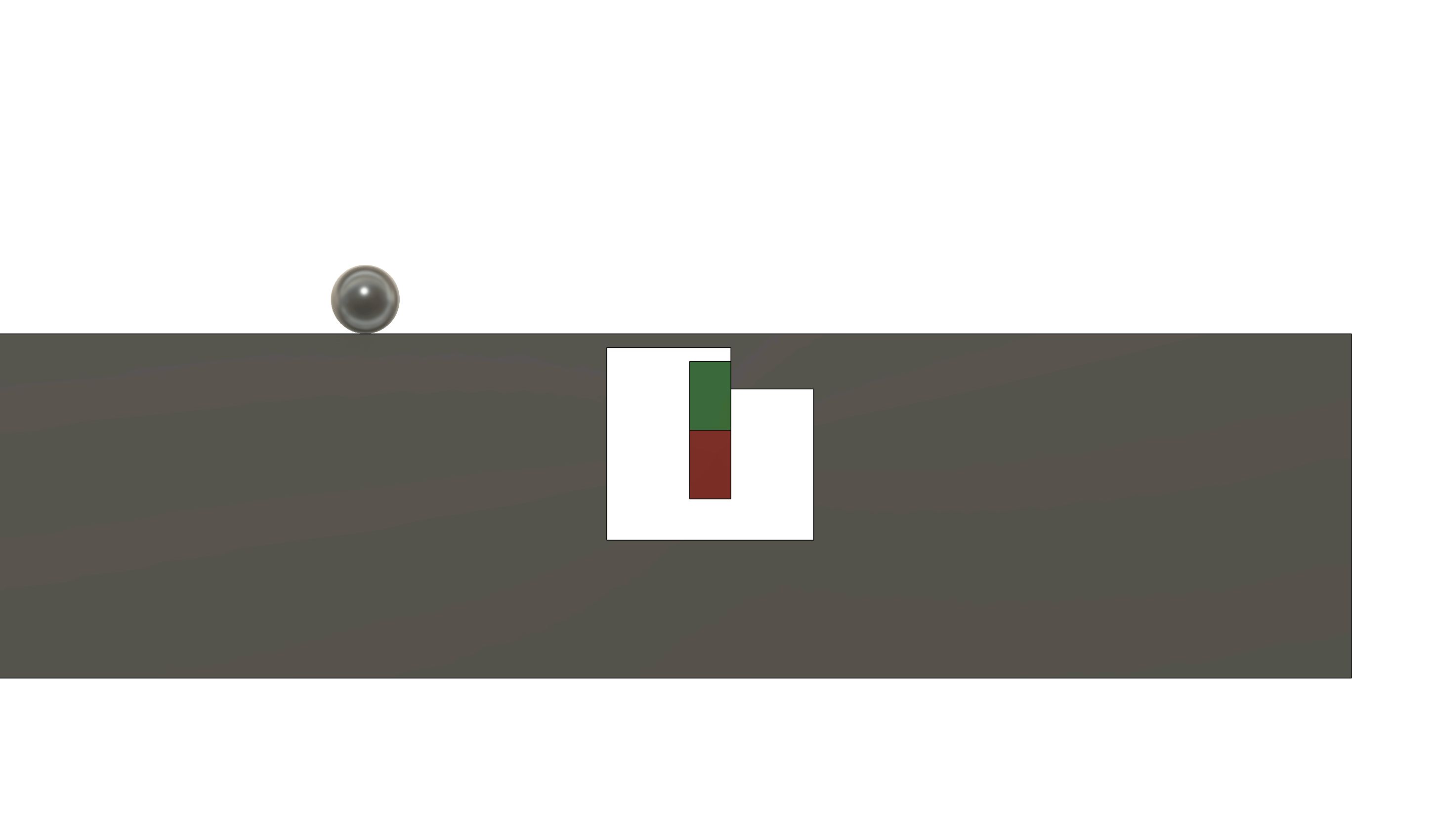

Desweiteren habe ich den Statormagneten ein kleines bisschen nach rechts
versetzt: siehe Bild "Mitte_verschoben"
Damit möchte ich erreichen, dass ich die volle Kraft der Magnete auf der
Beschleunigungsseite erhalte, da die Entfernung des Rotors genau in der
Mitte zum Stator am geringsten ist. Würden beide genau mittig zueinander
liegen, wären 50% der geringsten Entfernung zueinander auf der
Beschleunigungsseite und die anderen 50% auf der Bremsseite. Durch das
Versetzen verändert sich der Prozentsatz zugunsten der
Außerdem erhöht sich, durch das Versetzen, die Entfernung auf der
Bremsseite zwischen Rotor und Stator schneller. Je weiter weg die
Magnete sind, desto schwächer wird das Magnetfeld.
Wieviel Versatz hier richtig sind und ob es überhaupt Sinn macht, gilt
es natürlich zu klären.
Euch sind vermutlich jegliche Projekte zum Magnetmotor bekannt und habt
schon etliche Darstellungen gesehen. Kennt ihr Projekte die meiner Idee
ähneln oder identisch sind?
Ich bin der festen Überzeugung, ein Ungleichgewicht geschaffen zu haben.
Ob das allerdings ausreicht, um daraus ein Perpetuum Mobile zu machen,
sei dahin gestellt und müsste getestet werden.
Ich hoffe ihr habt soweit alles verstanden. Was haltet ihr davon? Ich
freue mich über Meinungen, Fragen und Ratschläge.

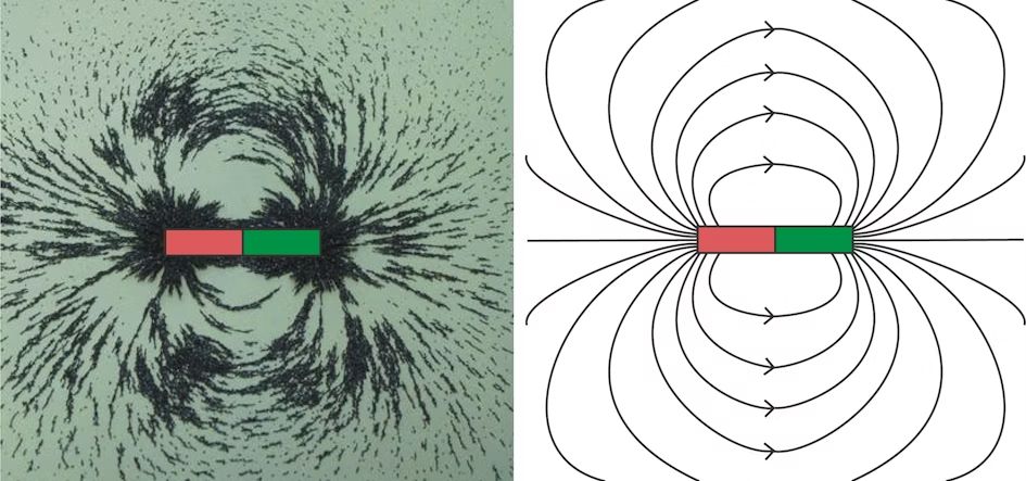

Und genau das wird und kann nicht funktionieren. Es ist kein
Ungleichgewicht möglich. Ein Magnetfeld ist Quellenfrei, das bedeutet,
alle Magnetfeldlinien sind immer geschlossene durchgehende Linien. Du
kannst nichts auf einer Seite abschirmen. Die Magnetfeldlinien gehen
dann eben woanders lang. Und wenn du das dann in die Summe deine Kräfte
mit reinrechnest kommt eben die besagte Null bei raus.

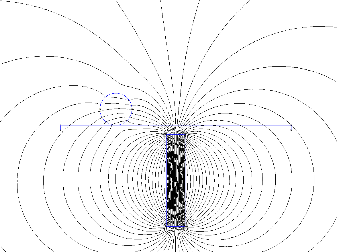

Lern Dich in ein FEM-Programm ein, z.B.: https://www.femm.info
Da gibt's eine lange Liste von Beispielen
https://www.femm.info/wiki/Examples
von denen sich vermutlich eines an Deine Idee anpassen lässt.
Du kannst das Drehmoment zwischen Rotor und Stator bei verschiedenen
Rotorwinklen berechnen lassen. Dass lässt sich auch automatisieren über
ein LUA-Skript.
Grüßle,
Volker

von Steven (muellermilch)
Wolfgang R. schrieb:
> Wetten, dass da nix mehr kommt?
Wie hoch war dein Einsatz? ;)
Es geht nicht darum das Magnetfeld abzuschirmen. Ich habe in meinem
Motor nichts, was abschirmen soll. Es geht lediglich um die Verschiebung
und Drehung der Position der Magnete. Magnete richten sich immer
zueinander aus, wenn sie es können. Genau in dem Moment wirkt die
stärkste Kraft. Diesen Effekt möchte mir auf der Beschleunigsseite zu
nutzen machen und auf der Bremsseite blockieren.
Ich habe mit FEMM schon ein bisschen rumgespielt und kenne mich ein
bisschen aus. Wie soll ich aber einen Magneten messen, der sich um seine
eigene Achse dreht und sich zum anderen Magneten ausrichtet? Reicht es,
wenn ich da unterschiedliche Winkel messe? Schau dir doch gerne mal
wenigstens das Gif oben an.
ein LUA-Skript.
Wie das funktioniert, weiß ich leider nicht, würde ich aber gerne mal
sehen.
Florian schrieb:
> Mich würde noch interessieren, aus welchem konkreten Material diese
> Wände sein sollen.
Die Wände sind aus Plastik oder anderem nicht magnetischem Material. Die
Wände sollen lediglich die Ausrichtung der Magnete stoppen.
von Volker B. (Firma: L-E-A) (vobs)
Aus dem Bildchem werde ich nicht schlau. Die weißen Kringel sollen
Drehachsen sein?
Dann dreh' jeden Magnet so lange um seine Achse, bis das Drehmoment an
ihm 0 ist, ggf. mit einem kleinen LUA-Skript.
> Drehachsen sein?
Hallo Volker, ja genau. Wenn du nicht auf das Bild klickst, sondern
direkt auf den Namen "mm.gif" dann sollte das Gif funktionieren und du
siehst eine Bewegung.

von Christian B. (luckyfu)
Was genau hast du an dieser Aussage:
nicht verstanden?
BTW: Man kann Magnete nicht in Nord- und Südpol aufteilen und getrennt
voneinander einbauen. Sobald du einen Magnet teilst, hast du wieder
kleine Magnete mit der selben Ausrichtung wie vorher der Große. Es gibt
keinen N und keinen S Magneten die irgendwie zusammengeklebt wurden.

von Marcel V. (mavin)
Steven schrieb:
> Wenn ich es nun schaffe, die Beschleunigungsseite größer bzw. stärker
Leider stehen sich die Pole kurz vor der Abrisskante, also bei maximaler
Bremsung am dichtesten gegenüber (blauer Abstand "A"), so dass die
gesamte vorherige Beschleunigung komplett wieder abgebremst wird.
Man müsste direkt an der Abrisskante ein Eisen-, Nickel-, oder
Kobaltblech genau zwischen den Abstand "A" anbringen, so dass das
Magnetfeld noch abrupter abgerissen wird, damit erst gar keine
Bremsverzögerung eintreten kann!
OK. Das wird so nicht funktionieren, denn das Trennen der Magnete kostet
Energie, auch wenn diese nicht (exakt) miteinander fluchten.
> Oh, das klingt ja interessant. Wie genau soll das aber mit 2 Magneten
> funktionieren, die sich immer zueinander perfekt ausrichten? Dieses
> zueinander ausrichten stelle ich mir sehr schwierig in FEMM vor,
> vorallem wenn sich dann noch der Rotor dreht und die Entfernung zwischen
> den Magneten sich verändert.
1. Startposition annehmen
2. Drehmomente auf die drehbaren Körper berechnen
3. Alle Körper um einen kleinen Winkel in Richtung der Drehmomente
bewegen, sofern dieses nicht durch einen Anschlag verhindert wird.
4. Weiter mit 2.
Aber, wie oben beschrieben: Das System wird in der Postion verharren, wo
die Kraft ziwschen den Magneten am größten ist, d.h. der Abstand der
Polenden am geringsten ist bzw. die "magnetische Flussröhre", die die
beiden Poloberflächen verbindet, den höchsten magnetischen Leitwert
besitzt.
Es gibt bei dieser Anordnung keine Abstoßung zwischen den Magneten,
außer Du drehst sie so, dass sich zwei gleiche Pole gegenüber stehen --
aber das kostet Energie!
Stell Dir die magnetischen Feldlinien wie gespannte Gummibänder vor.
Grüßle,
Volker
Du missverstehst etwas. Ich teile den Magneten nicht in Nord- und
Südpol, sondern nur einen Pol in 2 Hälften auf, aber auch nur sinngemäß.
Schau dir doch dazu bitte das Bild "TeilungMagnetfeld" nochmal genau an.

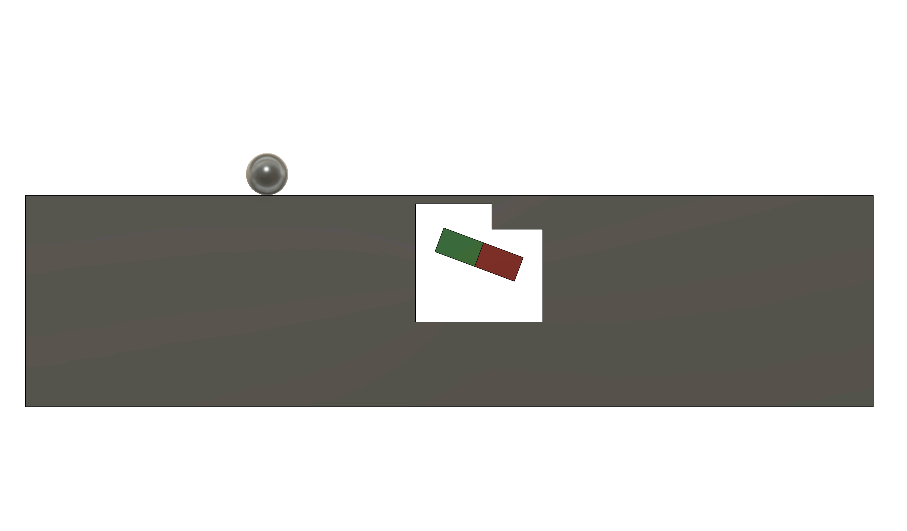

> besitzt.
Ich antworte euch beiden auf eure Beiträge, da die sich ähneln.

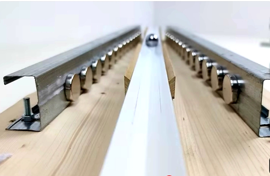

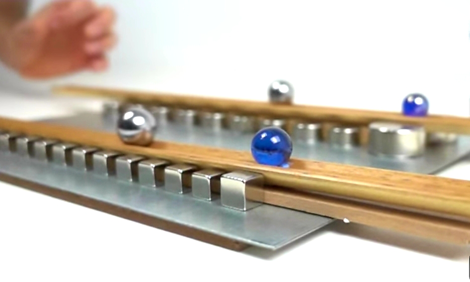

Kennt ihr die Abschussrampe, wo eine Kugel auf einer Magnetbahn rollt?
(Quelle: https://www.supermagnete.de/Magnetanwendungen/Abschussrampe)
Das Prinzip ist ähnlich. Dabei spielt es natürlich keine Rolle, wie
wieviele Magnete im Stator sind.
Betrachten wir folgende Situation. Der Startpunkt der Kugel ist 7cm vom
ersten Magneten entfernt. Die Kugel rollt los und würde ohne
Reibungsverluste exakt 7cm hinter dem letzten Magneten landen und wieder
zurück rollen. Korrekt?
So stelle ich es mir mit meinem Motor vor. Ich habe einen Startpunkt des
Rotors, wo die Magnete sich gegenseitig anziehen. Dieser Startpunkt
liegt als Beispiel 7cm vom Mittelpunkt des Statormagneten entfernt. Das
ist meine Beschleunigungsstrecke. Auf dieser Strecke werden innerhalb
dieser 7cm Energie erzeugt. Nun ist mein Rotor genau am Mittelpunkt,
hier beginnt der Bremsweg. Ohne Reibungsverluste wird mein Rotor genau
diese 7cm auch als Endpunkt erreichen.
Warum genau, sollte mein Rotor genau in der Mitte stehen bleiben, wo die
stärkste Kraft wirkt? Das passiert ja bei der Kugel auch nicht. Die
Kugel rollt solange hin und her, bis die Energie durch die
Reibungsverluste umgewandelt ist. Das gleiche passiert mit meinem Rotor.
Der Unterschied ist, dass ich behaupte, meine Beschleunigsseite hat mehr
Energie, als meine Bremsseite, da andere Magnetkräfte innerhalb der
Strecke wirken.
Ob allerdings diese ausreichen, um den Reibungsverlust auszugleichen,
weiß ich nicht.
Komisch, dass trotz tausender sinnloser YouTube Videos über nicht
funktionierende Magnetmotoren immer noch jemand um die Ecke kommt, der
jatzt aber wirklich die Lösung für ein Perpetuum Mobile gefunden haben
will...
Ein Magnet ist keine Energiequelle!
Eine Feder ist auch keine Energiequelle!
Ich kann da nicht mehr rausholen, als ich vorher mechanisch reingesteckt
habe.
> Strecke wirken.
Genau DAS ist deine Fehlannahme.
Bitte um Erläuterung, warum das so ist.
Wirken keine anderen Kräfte, wenn die Magnete unterschiedlich zueinander
ausgerichtet sind?
> ausgerichtet sind?
Die Kräfte mögen unterschiedlich sein, dann sind es aber die Wege auch.
Letzendlich wirst du für das Eintauchen in das Magnetfeld (bei
Anziehung) genau jene Energie erhalten, die du zum Verlassen desselben
wieder benötigst. Abzüglich der Reibungsverluste.
Du kannst das jetzt einfach glauben, oder du baust ein Muster auf und
überzeugst dich selbst. Die Wahrscheinlichkeit, die Physik des
Universums zu widerlegen ist sehr gering, quasi Null.

Das ist doch aber physikalisch unlogisch, wenn auf beiden Seiten
unterschiedliche Kräfte wirken. Die Energie kann nicht gleich sein.
Wenn eine Seite 10kg hat und die andere Seite 9kg, dann ergibt das nicht
0.

Es gibt kein PM.
Es gibt keinen Motor, der sich ohne externe Energiezufuhr selbst am
laufen hält, geschweige denn, dem man noch Energie entnehmen könnte.
Dein postuliertes Ungleichgewicht gibt es nicht. Energetisch ist da
immer ein Punkt, in dem sich die wirkenden Kräfte aufheben - auch wenn
der halt nicht in der Mitte liegt.
Die Diskussion ist sinnlos. Bau ein Modell auf und prüfe selbst.
Und wie bei fast allen Freie-Energie-Hoffenden wird dann am Ende die nie
versiegende Hoffnung stehen, dass es mit ein paar kleinen Optimierungen
dann doch noch läuft. Wird es aber nicht. Nie. Da steht schon der
Energieerhaltungssatz dagegen.

Richtig, deswegen nehme ich ja als Referenz für die Berechnung den
gleichen Weg. Ist der Weg auf der Bremsstrecke länger als auf der
Beschleunigungsstrecke, habe ich ein Ungleichgewicht.

von Robert M. (r_mu)
Das mit FEMM zu simulieren ist ja auch ziemlich sinnbefreit. Aus den
selben Grundlagen auf denen FEMM basiert kann man auch herleiten, dass
der Magnetmotor nicht funktionieren kann. (das Integral der Kräfte auf
den Magneten entlang jeder geschlossenen Bahn, die also zurück zum
Ausgangspunkt kommt, was für eine "ewige" Rotation ja nötig wöre, immer
0 sein wird)
Wenn man also schon der Meinung ist, dass sowas wie der Magnetmotor
funktionieren kann, brauch ich dazu ein bisher unbekanntes Phänomen,
welches natürlich auch in existierender FEM-Software nicht abgebildet
sein kann.

Es gibt kein Ungleichgewicht. Das Ding verhält sich wie ein Pendel. Ein
Pendel kann ich anstossen, dann pendelts hin und her bis die Energie als
Reibung an der Aufhängung und mit der Luft verbraucht ist.
Genauso hält es sich mit allen Magnetmotoren. Die kann ich "aufziehen"
und dann loslassen, dann dreht sich das Ding bis die Energie vom
"Aufziehen" über Reibung in Wärme umgewandelt ist und dann steht das
Ding.
von Uwe S. (bullshit-bingo)
Steven, wie du siehst, können sie dir auch nicht erklären, warum es
nicht geht. Sie können dich nur als dumm hinstellen, irgendwelche
unpassenden phys. Gesetze bemühen, usw.. So weit, so übel, aber leider
inzwischen normal. Sei dir gewiss, daß sie keinen Deut mehr Wissen
haben! Sie sind nur  bessere Schauspieler und Selbstdarsteller, die auf
dahergelaufene TOs warten, an denen sie ihre Daseinsberechtigung
aufpolieren können.
Nehmen wir mal die Animation als Vorlage. Dann beginnt es damit, daß
sich die Magnete aus der Entfernung anziehen. Hier ist die Kraft noch
gering, aber der Winkel der Krafteinwirkung auf den Rotor recht gut.
Später steigert sich die Anziehungskraft deutlich, aber der Winkel wird
immer schlechter, was trotz hoher Kraft wieder zu kaum Drehmoment führt.
Unterm Strich kommt also während der Anziehungsphase kaum was bei rum.
Müssen die Magnete hingegen getrennt werden, so ist dazu eine hohe Kraft
nötig, und da sie sich nun nicht mehr drehen können, ist auch der Winkel
nahezu ideal zur Verzögerung. Die Summe ist dabei null. Das ist die
Erklärung hier.
Du kannst ganz unterschiedliche "Magnetmotoren" erdenken, es läuft immer
auf dasselbe hinaus. Nur manchmal ist offensichtlicher, manchmal
weniger, warum es nicht klappt. Vergeude daher bitte nicht weiter deine
Zeit mit diesem Unfug. Die Welt hat wahrlich genug irdische Probleme, es
ist nicht sinnvoll, auf Zauberei zu setzen.

Das kann schon sein, ABER damit das der Fall ist, musst du die Anordnung
ändern. UND das Verändern der Anordnung kostet genau diese Menge an
Energie, die du meinst gewonnen zu haben. Da bleibt nichts über.

Du hast da ein "Konstrukt" und keinen Motor!
Nachdem Du das Rad einmal in Rotation gesetzt hast, wird sich die
Winkelgeschwindigkeit auch bei Vernachlässigung der Reibung in jedem
Punkt einer Umdrehung ändern, also entweder eine Beschleunigung oder
Verzögerung aufweisen.
Werden konstruktionsbedingt unterschiedliche Wegstrecken für
Beschleunigung und Verzögerung erzwungen, ergeben sich auch
unterschiedliche Zeiten und Temporärleistungen.
Das Integral der Leistung über eine Umdrehung ergibt dann wieder null.
> immer schlechter
Warum wird bei der Winkel schlechter? Genau das ist ja das was auf der
Beschleunigungsseite wichtig ist, der Winkel passt sich immer perfekt
zueinander an, bis der Bremsweg beginnt. Erst dann verändert sich dieser
Winkel negativ. Die Magnete sind innerhalb der Beschleunigungsstrecke
immer ideal zueinander ausgerichtet.
Da hast du natürlich recht!
Eine Umdrehung macht in meiner Konstruktion erstmal noch keinen Sinn. Im
Prinzip geht es nur um eine definierte Wegstrecke. Einmal um die
Beschleunigungsstrecke und einmal um die Bremsstrecke.
Das es unterschiedliche Geschwindigkeiten innerhalb dieser Strecken
gibt, ist soweit klar. Was das nun genau mit der Winkelgeschwindigkeit
auf sich hat, verstehe ich leider nicht.
Am Ende muss ich doch nur wissen, ob die Bremsstrecke länger war als die
Stell Dir einfach mal vor, Du lässt ein Rad oder Kugel ohne Luft- und
Rollreibungsverlusten eine schräge Ebene von 45°
(Beschleunigungsstrecke) runterrollen  und anschliessend eine 10°
Steigung (Bremsstrecke) wieder nach oben bis auf die gleiche Höhe der
Ausgangssituation.
Deine Bremsstrecke ist also bedeutend länger, genauso die Zeit, die dort
verbracht wird, aber das energetische Endergebnis ist null.
Ebenso, wenn Du den Vorgang umdrehst.

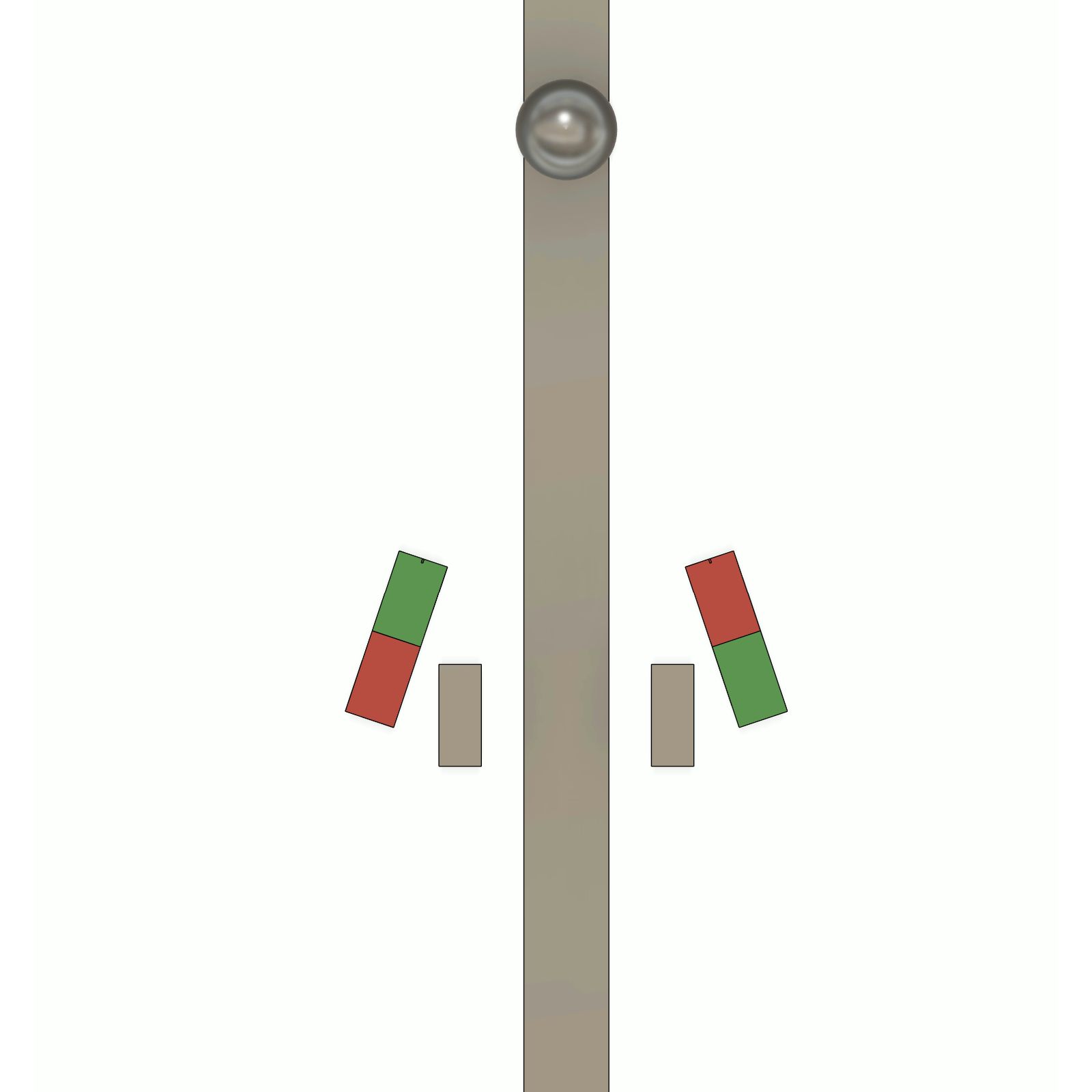

Ich meine die Richtung der Kraft, die auf den Rotor wirkt, aber auch
tatsächlich in Drehmoment verwandelt werden kann. Dieses Produkt ist
maximal nur an einem Punkt, und zwar genau dann, wenn die Magnete
gestoppt sind, der Rotor aber weiterdrehen will. Leider wirkt es dann in
die falsche Richtung.
> Ausgangssituation.
Ah Denkfehler meinerseits. Der Bremsweg darf natürlich nicht länger
sein. Im Gegenteil, er soll ja sogar kleiner sein im Vergleich zum
Beschleunigungsweg. Es gibt ja einen Punkt im System, wo die
Magnetkräfte aufhören zu wirken, sowohl auf der Beschleunigungseite als
auch auf der Bremsseite. Diese Punkte sind entscheidend für die
Bestimmung des Ungleichgewichts. Desweiteren behaupte ich, aufgrund der
Ausrichtung der Magnete, dass die Energie auf der Beschleunigungsseite
größer ist als auf der Bremsseite.
> Ich mache mir mal Gedanken und versuche einen Prototyp zu bauen.
> Dann werde ich ja vielleicht die pure Realität zu spüren bekommen und
> hoffentlich aus meiner Traumwelt aufmachen :D
Stell dir vor du lässt eine Kugel einen Hang runterrollen und auf der
anderen Seite wieder rauf. Alle Beobachtungen (Physikalische regeln)
zeigen das die Kugel am Ende nie höher rollen wird als sie an Anfang
war. (Ohne weiteren Antrieb und ruhend am Anfang). Am Ended wird die
Kugel unten im Tal liegen.
Du behauptest sinngemäß das du durch veränderung des Geländeprofils
erreichst das die Kugel am Ende höher ist. Und dann könntests due sie
oben zurück rollen lassen und sie würde ewig immer schneller durchs Tal
rollen. Egal wie du das Gelände änderst oder Wippen einbaust die Kugel
wird nie höher rollen als am Anfang. Probiers aus.
Dein "Magnetmotor" verhält sich genau so. Alle Ingenieuere und
Naturwissenschaftler die mit Magnetfeldern arbeiten/rechnen wissen das
man am Ende wieder auf dem gleichen Potential im Magnetfeld enden muss.
Egal wie wirr der weg auch wird am Ende ist die Energie null.
Physikalische gesetze haben nichts mit Jura zu tun. Newton war kein
Jurist. Der hat nicht eines Tages gesagt ich erlasse jetzt die
Newton'schen Gesetzte ab Morgen haben sich alle Objekte dran zu halten.
Er hat die Umwelt beobachtet und beschrieben wie sie sich verhält. Das
ist Grundsätzlich so bei Naturwissenschaftlichen "Gesetzen": Das sind
Beschreibungen des Verhaltens die über Jahrhunderte gemacht und
verifiziert wurden und nicht willkürlich erlassene Regeln. Deshalb kann
man diese Gesetze auch nicht einfach ändern auch wenn so mancher das
gerne tun würde
Sinngemäß erhöhe ich das Gewicht der Kugel zwischen Startpunkt und Tal
und verringere dann wieder das Gewicht der Kugel zwischen Tal und
Endpunkt.
Ich verstehe nicht, warum das Kräfteungleichgewicht der Magente
ignoriert wird. Es wirken doch ganz klar unterschiedliche Kräfte
aufgrund der Ausrichtung der Magnete zwischen beiden Seiten. Schräg
ausgerichtete Magnete haben doch nicht die gleichen Kräfte wie frontal
ausgerichtete Magnete, oder etwa doch?

Natürlich weiß ich nicht, wie sich diese Kräfte auf den Rotor auswirken,
da die wirkende Kräfte der Magnete immer einen anderen Winkel haben und
dadurch sich der Drehmoment ständig verändert. Aber genau das weiß ich
ja nicht, ohne es zu berechnen oder zu testen.

von Florian (flori_n)
> ignoriert wird.
Selbst wenn es so ist, musst du wieder Energie 'verbrauchen', um den
Magnet zu drehen. Einerseits wegen der Reibung im Lager, andererseits
aber auch, weil der Magnet anstößt und dadurch gebremst wird.
Um den Magnet in Drehung zu versetzen, musst du Energie in den Magnet
stecken. Die Energie wird dann 'vernichtet', wenn der Magnet am Anschlag
gebremst wird. Diese Energie ist dann für das Rad verloren.

von Timo W. (timo)
> Endpunkt.
Nein das tust du nicht. Und selbst wenn wäre das Ergebnis gleich
abgesehen von dem energetischem Aufwand das gewicht zu Ändern.
Es wird nichts ignoriert. Du willst es nur nicht sehen. Die Felder der
Magnete ändern sich nicht. Du glaubst nur durch ein kompliziertes
Bewegungsmuster der Magnete umeinander die konservativen eigenschaften
des Feldes zu umgehen. Egal wie du den einen Magneten durch das Feld des
anderen bewegst wenn du wieder auf die selbe Position kommst hast du
genau so viel in die Trennung voneinander gasteckt wie du beim anziehen
gewonnen hast.
Deshalb das Beispiel mit der Kugel im Gravitationsfeld: Egal wie komplex
du versuchst die Kugel durch das Feld zu bewegen wirst du nie ein
höheres Potential erreichen als zu beginn (wie immer ohne weitere
Energie rein zu stecken)
> ignoriert wird.
Es gibt keines. Habe es oben erklärt, du musst es nur noch verstehen.
Schau dir an, in welche Richtung wann welche Kraft tatsächlich auf die
Drehbewegung des Rotors wirkt. Und vergleiche beides für das
Beschleunigen und das Bremsen.
Beim Beschleunigen hast du für längere Zeit entweder niedrige Kraft bei
geeignetem Winkel, oder hohe Kraft bei ungeeignetem Winkel. Nach dem
Anschlag der Magnete hast du für kurze Zeit eine hohe Kraft rückwärts im
perfekten Winkel.
Durch diese Magnet-Lagerungs- und Anschlaggeschichte hast du sogar einen
"Motor" gebaut, der nicht mal so oft hin und her schwingt, wie einer nur
mit zwei gewöhnlichen, starren Magneten. Denn es wird in deinem Fall
noch zusätzlich Reibung erzeugt. So schlecht ist dieses scheinbar tolle
Konstrukt. Akzeptieren musst du es, dann sparst du dir jede Menge
sinnlose Arbeit.
Danke an diejenigen die versuchen es mir physikalisch zu erklären,
leider verstehe ich es aber immernoch nicht. Um es mir vielleicht besser
zu erklären, habe ich deswegen ein einfaches Beispiel gebaut. Aufgeteilt
in zwei Gif's. Beachtet bitte, dass ihr den Namen des Gif's anklicken
müssen, damit die Animation läuft, alos nicht das Bild.
Gif 1 - Kugelbahn statisch:
Das erste Gif zeigt eine stinknormale Kugelbahn. Das Prinzip ist euch ja
bekannt. Betrachtet den Magneten bitte also statisch, ich habe vergessen
diesen optisch zu fixieren.
Wir schauen uns hier nur die Beschleunigsseite an und vergleichen diese
mit dem Gif 2, die Bremsseite wird ignoriert.
Gif 2 - Kugelbahn dynamisch:
Hier ist nun der Magnet dynamisch und er passt sich immer der Kugel
peferkt an. Auch hier betrachten wir nur die Beschleunigungsseite und
vergleichen diese mit Gif 1.
Wie sieht denn aber nun der Unterschied aus zwischen Gif 1 und Gif 2?
Gibt es unterschiedliche Geschwindigkeiten auf der
Beschleunigungsstrecke oder ist diese in beiden Fällen identisch? Und
wenn ja, warum ist das so?
Es gibt Unterschiede, aber sie liegen genau nicht so, wie du sie gern
hättest. Und zwar wird die max. Geschwindigkeit der Kugel beim drehbaren
Magneten sogar etwas geringer sein. Weil am Drehpunkt des Magneten
Reibung entsteht.
Warum die Ausrichtung des Magneten zur Kugel hin rein gar nichts bringt,
habe ich inzwischen 2x erklärt...
Wenn man diese neue Simulation noch zu Ende betrachtet, also den
Magneten plötzlich stoppt, so wird die Kugel noch schneller als erwartet
gestoppt, weil im Anschlagmoment auch noch die kin. Energie des Magnets
verloren geht. Wie gesagt, das Konstrukt bremst die Kugel sogar stärker
als ein starr montierter Magnet. Über dem starren Magneten wird die
Kugel mehrfach hin und her rollen, beim drehbaren Magneten wird dieses
Pendeln schneller abnehmen.
Um das zu verstehen, musst du die Kräfte nebst ihren Vektoren
einzeichnen, daraus die resultierende Kraft für den Vortrieb der Kugel
ableiten.
Beim starren Magneten hast du zwar einen kürzeren Weg zum Anziehen der
Kugel, die Kraft ist aber erheblich größer, und die Richtung stimmt
auch. Unterm Strich führen beide Konstrukte zur selben max.
Geschwindigkeit, bis auf die mech. Verluste des Magneten selbst.

> Bau doch mal eine ringförmige Bahn, bei der die Magnete die Metallkugel
> im Keis beschleunigt.
> Das dürfte erstmal einfacher sein, als der Magnetmotor.
Die Kugel würde dann aber vorne am Ende der Magnetbahn abrupt stehen
bleiben. Trotzdem könnte man sich diesen Effekt zu Nutze machen, um eine
zweite Kugel, die bereits vorne in Startposotion liegt, anzustoßen.

Marcel V. schrieb:
> ...um eine zweite Kugel, die bereits vorne in der Startposition liegt,
> anzustoßen.
Genau das wurde hier tatsächlich so gemacht. Im Video hat man nur
versäumt, die zweite Kugel über eine Kreisbahn zurück zur Startposition
zu führen, damit das System selbständig am "Leben" erhalten bleibt.
Die Impulskraft ist ziemlich enorm. Eine Rückführung der zweiten Kugel
an die Startposition, ist dadurch vom Energiegehalt her, also problemlos
machbar.
> Reibung entsteht.
Warum genau beeinflusst die Reibung des Drehpunktes die Geschwindigkeit
der Kugel? Entscheidet der Drehpunkt des Magneten über die
Geschwindigkeit der Kugel und nicht die Kugel selbst?
> auch.
Ich verstehe nicht, waurm die Magnetkraft beim starren Magneten größer
sein soll als beim ausgerichteten Magneten. Wenn ich diese Positionen in
FEMM vergleiche, dann steht da beim ausgerichteten Magneten mehr Kraft
als beim starren Magneten. Das will mir nicht einleuchten.
> verloren geht.
Kann ich mir den Anschlagmoment so vorstellen, als wenn an der Kugel
noch ein Stab hängt und dieser Stab dann beim Rollen gegen die Wand
knallt?
von Rolf (rolf22)
Wenn ich die Kugel losrollen lasse und sie in der Tat auch losrollt dann
hat sie potentielle Energie die sich in kinetische Energie umwandelt.
Diese potentielle Energie stecke ich VORHER schon in die Kugel hinein
indem ich sie an den Platz bewege an dem ich sie losrollen lasse, dazu
brauch ich ja Kraft über den Weg den ich die Kugel bewege, muss das
Magnetfeld überwinden das die Kugel schon anzieht etc...
Man kann den Apparat jetzt sicher so bauen, dass die Kugel einen Teil
der kinetischen Energie die sie aus der potentiellen erhält beibehält,
also am Magneten vorbeirollt. Trotzdem ist die potentielle Energie dann
halt weg, und um die Kugel wieder an den Ausgangspunkt zu bringen muss
ich diese Arbeit wieder reinstecken.
Das alles funktioniert wie ein Pendel. Wenn ich den Magneten drehbar und
mit Anschlag baue dann wie ein gekoppeltes Pendel, der Unterschied zum
Einfachpendel ist dass die Bewegung chaotischer wird und die Gegenkräfte
in der Aufhängung wirklich unübersichtlich werden. Siehe
https://de.wikipedia.org/wiki/Doppelpendel, der Artikel zeigt auch dass
das mathematisch recht unübersichtlich wird und man die Bewegungen nicht
mehr so einfach intuitiv mitverfolgen bzw. vorhersagen kann.

Die letzte Kugel kann nicht höher fliegen als die erste Kugel, weil
keine magnetische Unterstützung vorhanden ist. Ganz im Gegensatz zu
diesem Video:
https://youtu.be/fdoLXChlJ_4?si=fdrdLwQJxckshClu
Im Video wird mit der übertragenen Impulskraft auf die zweite Kugel
sogar ein Styroporklotz zerschmettert!
Jetzt braucht man nur noch sein Gehirn einschalten, dann wird sofort
jedem Deppen klar, dass man die abgefeuerte Kugel, statt auf den
Styroporklotz zu schießen, nur noch über ein Schienensystem zur
Startposition rollen lassen muss. Dort wird sie automatisch von den
Permanentmagneten beschleunigt und stößt die vorherige Kugel an, die
bereits am Ende der Beschleunigungsbahn an der Abschussposition steht.
Das ganze läuft dann ewig im Kreis und es bleibt sogar noch eine
gehörige Portion Energie zum Abzapfen übrig!
Wo kommt die her?
Nicht die Magnetkraft. Die Kraft, die tatsächlich zur Drehung des Rotors
führt, oder zur Bewegung der Kugel. Die ist maßgeblich von der Richtung
der Krafteinwirkung abhängig.
> der Kugel?
Es entsteht doch zusätzliche Reibung, die ja am Ende nur der Kugel

Genau genommen bremst der reibungsbehaftete Magnet die Kugel schon
während der Beschleunigung leicht aus. Bzw. sorgt dadurch einfach für
weniger Maximalgeschwindigkeit. Stell` dir den Magnet in Honig gelagert
vor, dann siehst du auch gedanklich eine Kugel, die nur ganz langsam
heranrollt...
>> verloren geht.
> knallt?
Nein, betrachte einfach den Magneten, der gegen die Wand knallt. Da geht
doch Energie verloren. Auch diese muss der Kugel fehlen.
Aber ist nicht die Anziehungskraft genau die Kraft die zur Bewegung der
Kugel führt? Welche Kraft bewegt denn bei dir die Kugel? Ich verstehe
dich einfach nicht.
> heranrollt...
Ich soll mir den dynamischen Magneten in Honig gelagert vorstellen,
verstehe ich das richtig? Der dynamische Magnet dreht sich also sehr
langsam. Das ist doch aber der Kugel egal. Die Kugel passt sich doch
nicht der Drehung des Magneten an, sondern der Anziehungskraft. Deswegen
rollt die Kugel doch nicht langsamer. Das erscheint mir unlogisch oder
ich verstehe deine Aussage nicht.
> Kugel führt?
Ja, aber die Richtung der Anziehungskraft muss auch stimmen. Die Kugel
rollt ja nicht direkt zum Magneten hin, sondern soll über ihn hinweg
rollen. Da ist die resultierende Kraft deutlich kleiner. Besonders zum
Ende des Anziehungsvorgangs hin, obwohl dort die Anziehungskraft am
größten ist.
Oh doch, sie passt sich schon teilweise der Drehung des Magneten an. Das
mit dem in Honig schwer drehbaren Magnet ist ja nur ein Extrembeispiel,
um dir die Vorgänge zur Verlangsamung der Kugel zu demonstrieren. Wird
der Magnet gebremst, kommt die Kugel garantiert etwas später im Zentrum
der Anordnung an. Warum es die Kugel genau verlangsamt, ist aber
eigentlich egal. Es wird am Magnet Reibung erzeugt und seine kin.
Energie wird am Anschlag verheizt. Das bedeutet auf jeden Fall weniger
Ausschlag der Kugel über die Mitte hinaus. Denn sie ist ja abseits des
Magneten das einzige sich bewegende Teil.
Und die Richtung der Anziehungskraft ist am besten beim dynamischen
Magneten.
Uwe S. schrieb:
> Die Kugel rollt ja nicht direkt zum Magneten hin, sondern soll über ihn
> hinweg rollen
Die Kugel rollt schon direkt zum Magneten hin, und zwar genau da hin, wo
die stärkste Anziehungskraft wirkt. Die Kugel rollt nur weiter, weil sie
in dem Moment einen Energieüberschuss hat. Die Energie muss ja irgendwo
hin. Diese wird beim Bremsvorgang wieder verbraucht bzw. umgewandelt.
Ich verstehe deine Erklärung oder Logik einfach nicht, warum die
Ausrichtung des Magneten keinen Einfluß auf die Geschwindigkeit der
Kugel haben soll im Vergleich zum statischen Magneten. Der Magnet
richtet sich aus, weil er die stärkste Anziehungskraft sucht. Auf die
Kugel wirkt also eine höhere Anziehungskraft als beim statischen
Magneten.
Das die Drehung des Magneten und der stoß gegen die Wand einen Einfluss
hat, sehe ich ein, aber bei der Ausrichtung fehlt mir die richtige
Erklärung, warum die Ausrichtung der Anziehungskraft keinen Vorteil
bringt.
Ich plane beide Fälle nachzubauen und schaue es mir praktisch an. Mit
entsprechenden Videos versuche ich dann die Geschwindigkeit der Kugel
für beide Fälle zu bestimmen und zu vergleichen.
> bringt.
Was heißt 'Vorteil'? In verschiedenen Phasen des Ablaufs werden sich die
Geschwindigkeiten der Kugel zwischen den beiden Konfigurationen schon
ein bisschen unterscheiden. Wie beim Beispiel der Murmelbahn kann man
die Bahn auch flacher oder steiler machen und so die Geschwindigkeit der
Kugel ändern.
Allerdings war die Idee ja, wenn ich das richtig verstanden habe, mit
einer besonderen Anordnung Überschussenergie zu bekommen, und das ist
weder beim Magneten, noch bei der Kugelbahn möglich.
Das Problem bei den Gedanken zum Magneten ist, dass sich das Magnetfeld
ständig ändert, wenn sich Magnet oder Kugel bewegen. Deshalb reicht es
nicht das Magnetfeld und die resultierenden Kräfte zu wenigen
Zeitpunkten zu betrachten, sondern man müsste das für den gesamten
Vorgang berechnen und die Kraft integrieren. Das ist halt nicht mehr
intuitiv und selbst mit Computern relativ aufwendig.
Für die weitere Diskussion: Hast du verstanden oder zumindest
akzeptiert, dass du aus der (oder einer anderen) Anordnung keinen
Energieüberschuss rausnehmen kannst?
PS: 'Die Energie wird aus den Magneten entnommen, die dadurch mit der
Zeit schwächer werden'. Mal abwarten, bis jemand auf die Idee kommt,
eine Perpetuum-Murmelbahn zu bauen, die die Energie aus dem
Gravitationsfeld der Erde entnimmt, das dadurch im Laufe der Zeit ein
bisschen schwächer wird.
Ja, deutlich sogar. Beim bewegten Magneten wird die Beschleunigung
früher erfolgen, dafür aber während des gesamten Vorgangs schwächer.
Weil eben die Richtung der Anziehungskraft fast nie mit der Richtung der
Kugel übereinstimmt. Beim starren Magneten wird die Kugel erst später
angezogen, aber dafür mit hoher Kraft. Also wäre die Kugel direkt überm
Magneten gleich schnell, wenn da nicht die Reibung und die verlorene
kin. Energie des Magneten wären. Die können nur der Kugel fehlen, da ja
ansonsten keine Energie verloren gehen darf.
Steven hat sich leider so sehr auf die drehbaren Magneten eingeschossen,
daß auch die 17. Erklärung nicht ausreichen würde. Immerhin scheint er
sich vom Gedanken getrennt zu haben, die Energieprobleme der Welt
innerhalb 3 Minuten gelöst zu haben.
Uwe S. schrieb:
> Beim bewegten Magneten wird die Beschleunigung früher erfolgen, dafür
> aber während des gesamten Vorgangs schwächer. Weil eben die Richtung der
> Anziehungskraft fast nie mit der Richtung der Kugel übereinstimmt.
Und genau das verstehe ich nicht. Diese Erklärung leuchtet mir nicht.
Natürlich stimmt die Richtung der Anziehungskraft mit der Kugel überein.
Der bewegte Magnet passt sich der Kugel doch immer an. Warum sollte die
Richtung der Anziehungskraft des Magneten nicht mit der Kugel
übereinstimmen?
Der starre Magnet zeigt mit dem Zeigefinger nach oben, der bewegte
Magnet folgt stets mit dem Zeigefinger die Kugel. Deswegen möchte ich es
bauen und messen, entweder um zu beweisen, dass diese Aussage falsch ist
oder sie zu akzeptieren, dass sie richtig ist.
Es sei denn, jemand ist in der Lage mir anders zu erklären, warum die
Kugel mit dem starren Magneten schneller ist als mit dem bewegten
Magneten. Uwe seine Erklärung verstehe ich leider nicht.

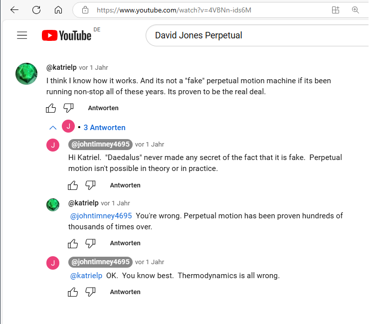

Immerhin hat mich dieser Thread mal dazu gebracht, mir die
Kommentarspalten  bei diversen Youtube Filmen anzusehen - da verliert
man echt den Glauben an die Menschheit. Eine große Anzahl an Menschen
lebt wohl nach der Maxime "Belästige mich nicht mit Fakten!" Da ist jede
physiklische Erklärung sinnlos, weil man ja will, dass es funktioniert.
Psyche statt Physik.
Nein, der Magnet will die Kugel nach unten ziehen, die Oberfläche zwingt
sie aber zu einer waagerechten Bahn.
Das will der starre Magnet zwar auch, aber er setzt wenigstens zu Anfang
nahezu vor der Kugel an, nicht nur fast unter ihr. Der bewegte Magnet
ist zunächst einfach sehr weit von der Kugel entfernt, aber sobald er
wirklich Kraft ausüben kann, rollt sie quasi nur noch über ihm. Das ist
beim starren Magneten anders.
Wie gesagt, beides Mal wird die Kugel dieselbe Maximalgeschwindigkeit
haben, aber eben abzüglich der Energieverluste durch den bewegten
Magneten.
Du brauchst wirklich rein gar nichts zu testen, es ist sehr
offensichtlich.
Du musst eigentlich nur verstehen, daß man, wollte man ein Auto
anschieben, dies nicht durch optimierte Handauflagen am Seitenfenster
erreicht, sondern durch einfachen Schub vom Heck aus. Ich muss es so
albern sagen, denn du erkennst nicht, wie eine Kraft gerichtet sein
muss, die die Kugel tatsächlich beschleunigt. Diese Kraft wirkt nicht
unter der Kugel, sondern würde von vorn an ihr ziehen. Ist das wirklich
so schwer?
Das Magnetfeld des bewegten Magneten sieht grob dargestellt so aus:
siehe Bild.
Zu betrachten ist, dass die Magnetkraft an der Kugel hier am Größten ist
im Vergleich zum starren Magneten. Ich hoffe da sind wir uns einig.
Ansonsten packe ich FEMM aus und zeige dir die Kraftwerte.
Deine Annahme ist, aufgrund des Winkels des bewegten Magneten, dass die
nach unten ziehende Kraft größer ist als beim starren Magneten. Das
wiederum bedeutet, der Reibungsverlust ist hier auch größer. Diese
Annahme gehe ich mit. Allerdings behaupte ich, dass hier trotzdem die
ziehende Wirkung größer ist als beim starren Magneten, weil die
Magnetkraft auf die ziehende Seite der Kugel immernoch größer ist, als
beim starren Magneten. Auch hier kann ich FEMM auspacken und dir die
> siehe Bild.
Ich hatte Magnetfeldlinien (ungestört) immer anders in Erinnerung...
Die Diskussion ist so auch schon lang genug, auch ohne das Trollfutter
für Alexander. Deshalb: Trolle bitte nicht füttern.
> siehe Bild.
Das könnte der Fehler liegen. So sieht das Magnetfeld nicht aus.
Wolfgang hat den richtigen Verlauf gezeigt.
Recht hättest du, wenn der Magnet ein durch die Zeichnungsebene
stromdurchflossener Leiter wäre. Das soll aber wohl hier eher nicht der
Fall sein.
Das ist eine gute Idee. Ich wollte das auch schon gerade machen, aber
ich habe Linux neu installiert und FEMM noch nicht wieder drauf.
Aber ich wie bereits schrieb, reicht es nicht aus, das Magnetfeld und
die Kraft nur zu einem Zeitpunkt zu betrachten. Relevant ist beides
während des ganzen Vorgangs.
Man kann auch übertreiben. Deswegen schrieb ich ja grob und nicht genau.
Das soll doch nur die Wirkung auf die Kugel darstellen.
Wie würdest du es machen? Bist du Experte in FEMM?
Das ist mir natürlich bewusst.
von Alexander (alecxs)
> Ein völlig übliches Vorgehen, um rotierende Systeme anschaulich zu
> erklären.
Ach so so, du findest also das ist ein adäquates Modell? Schau Dir
einfach mal das Verhältnis der bewegten zur unbewegten Masse an. Niemand
redet hier von Perpetuum Mobile, hast Du das immer noch nicht kapiert?
Das "Veranschauungsmodell" ist hat das Verhältnis völlig umgekehrt, hier
hat nur noch die Kugel kinetische Energie, das sind 90% weniger Masse!
> Klar. Dann bin ich ja gespannt, wann mir einer der erleuchteten
> Psiram-Leugner den ersten funktionsfähigen Magnetmotor präsentiert.
Es gibt welche mit Nockenwelle und Federspanner die den Statormagnet an
der 360 Grad Übergangsstelle kurz auskoppeln, und welche mit
Massenschwungrad die durch ihr Trägheitsmoment den Übergang meistern. Es
gibt einige die beschleunigen sogar. Hast Du noch keinen gesehen oder
was?
Was sind Psiram-Leugner, meinst Du ANTIPSIRAM?
Steven schrieb:
Das wirkt jetzt aber schon ein bisschen trollig. Was du gezeichnet hast
sieht vollkommen anders aus als der echte Verlauf. Das ist nichtmal grob
richtig.
Steven schrieb:
Nein. Ich kenne mich nur grundlegend aus.
Angehängt ist die Simulation aus FEMM. Außen Luft, die Kugel aus reinem
Eisen, der Magnet aus SmCo24 und die Ebene aus Aluminium.
> was?
Nein, hab ich nicht, nur Fake-Krempel.
Hast du einen daheim?
Nein. Magneten sind teuer.
Du bist ein Troll. EOT.
> richtig.
Du hast recht. Mit den Bildern hast du mich überzeugt, dass meine
Zeichnung falsch ist.
Ich wollte es mir gerade in FEMM anschauen, aber du warst schneller.
Danke für die Arbeit.
Nun erkenne ich auch die ziehende Wirkung auf die Kugel beim starren
Magneten. Allerdings erkenne ich auch, dass der bewegte Magnet mehr
Kraft auf die Kugel wirkt. Interessant wäre sich die Kraft punktuell
anzuschauen, je nach Richtung. Ich weiß dass ich das mit der Flussdichte
machen kann, aber mit der Kraft wüsste ich nicht wie.
