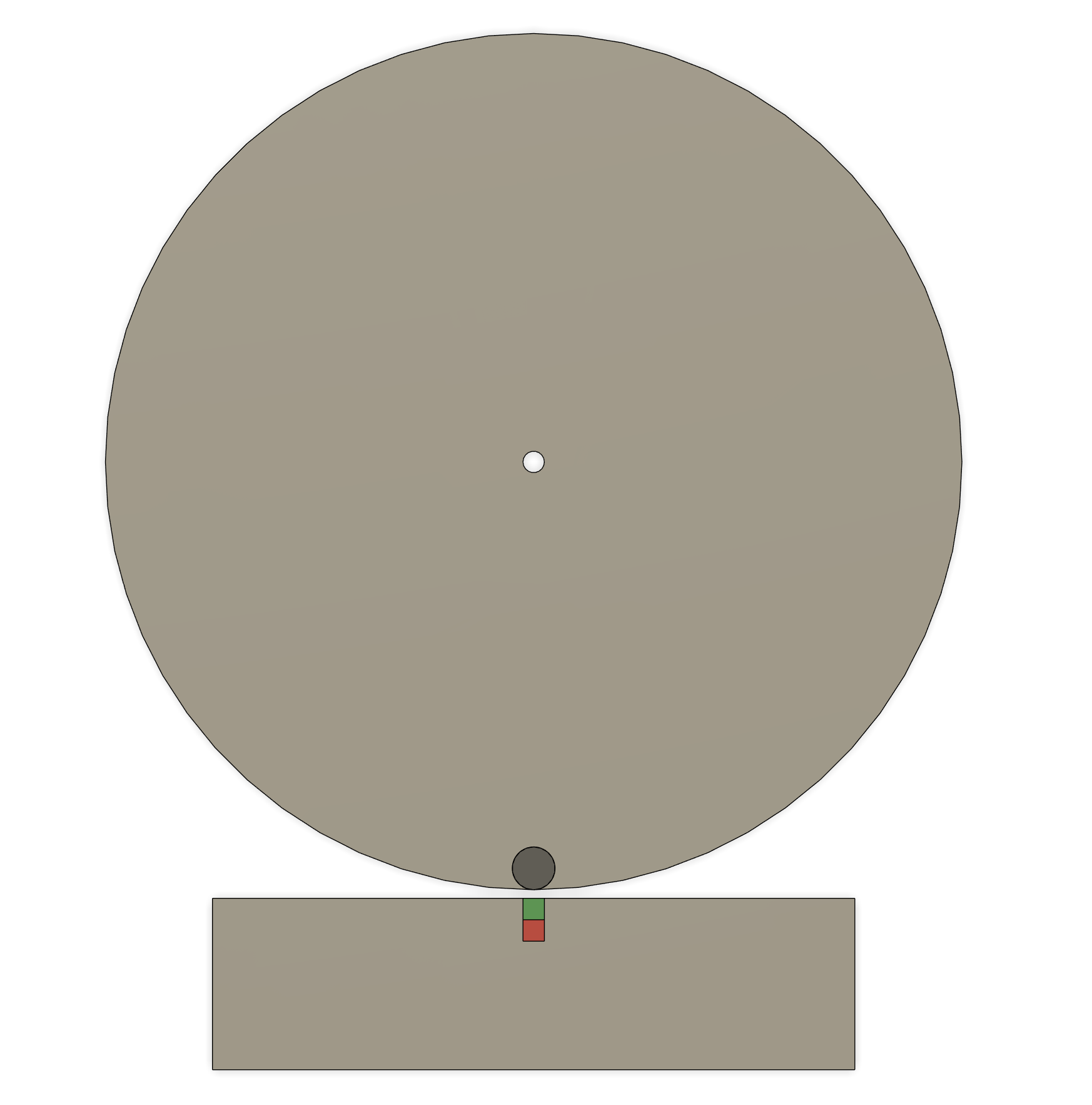

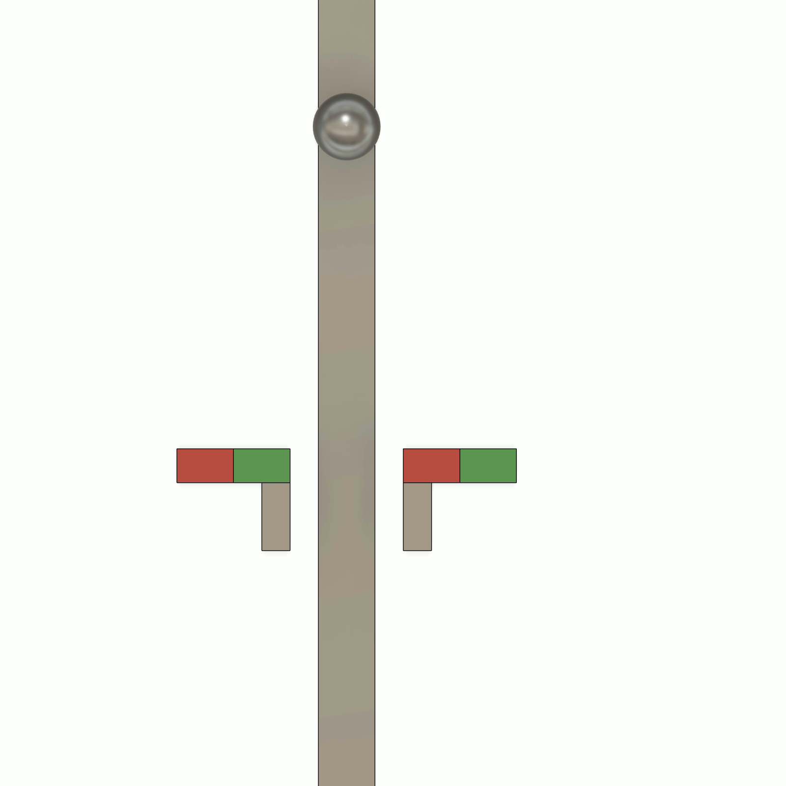

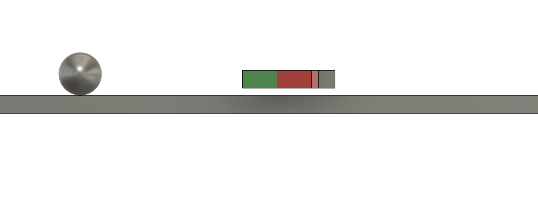

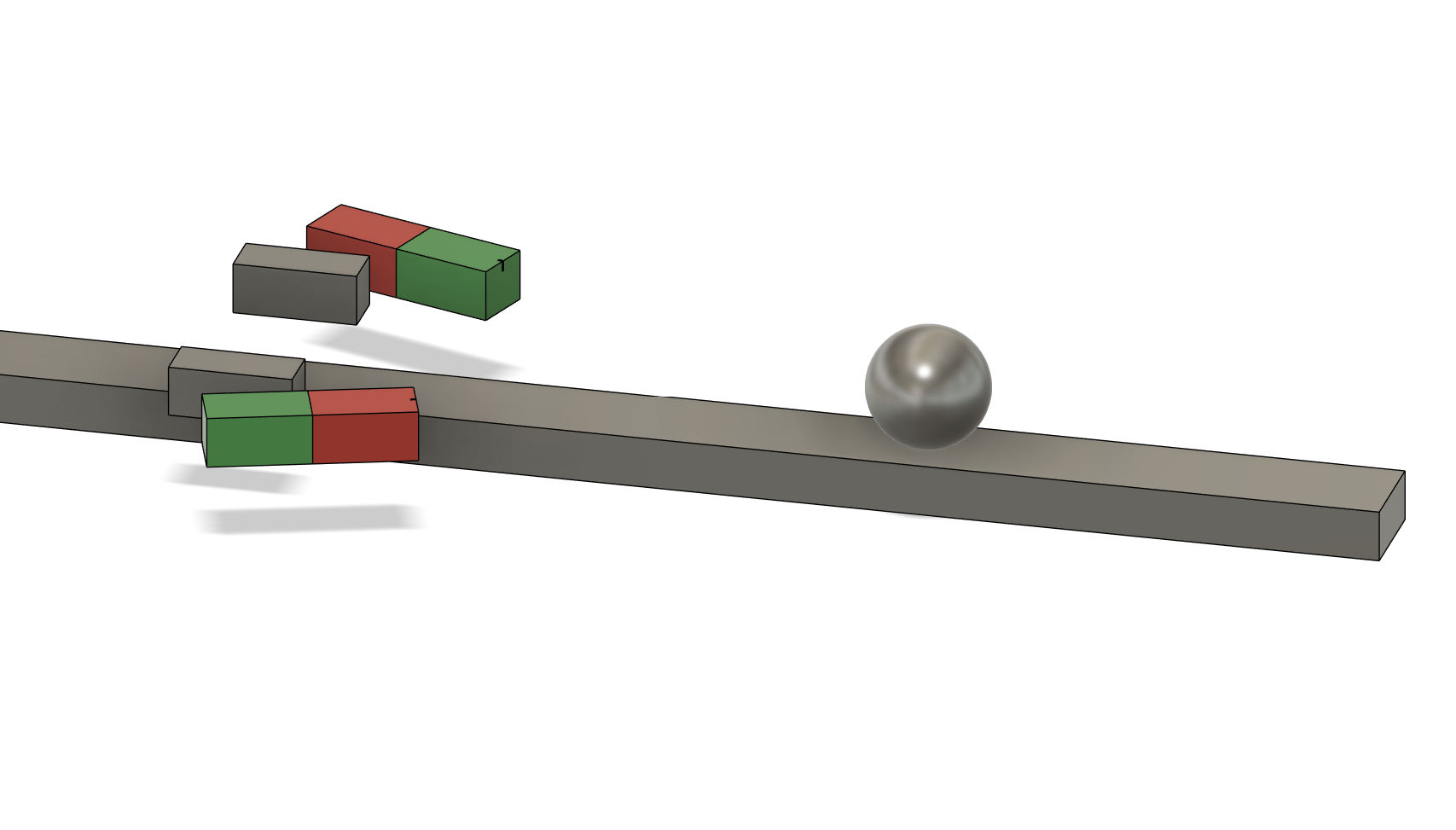

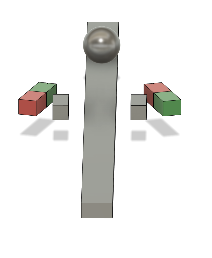

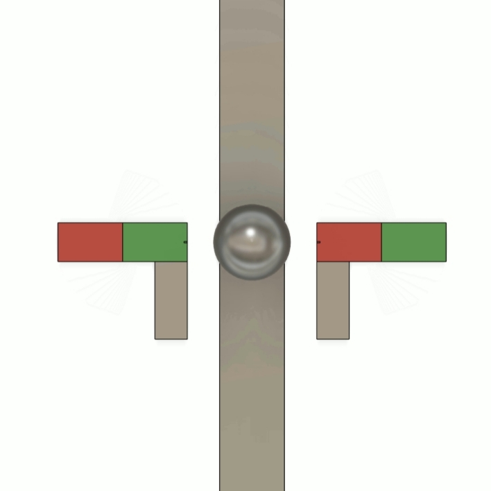

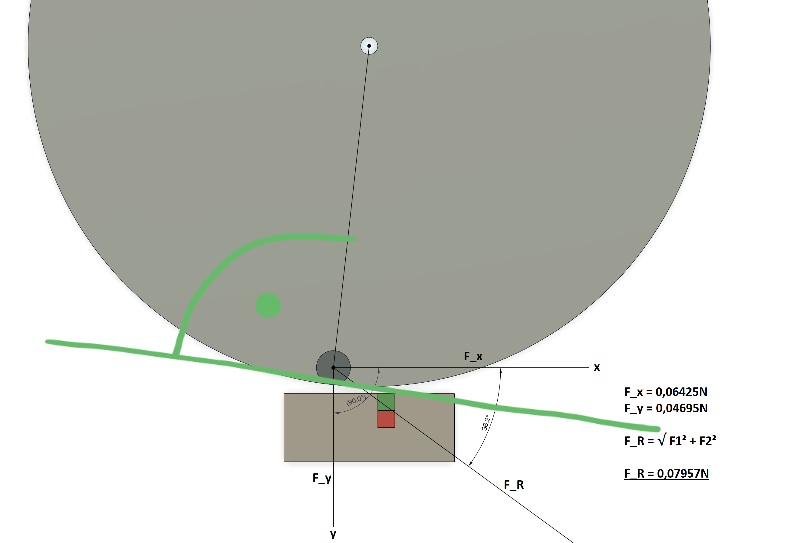

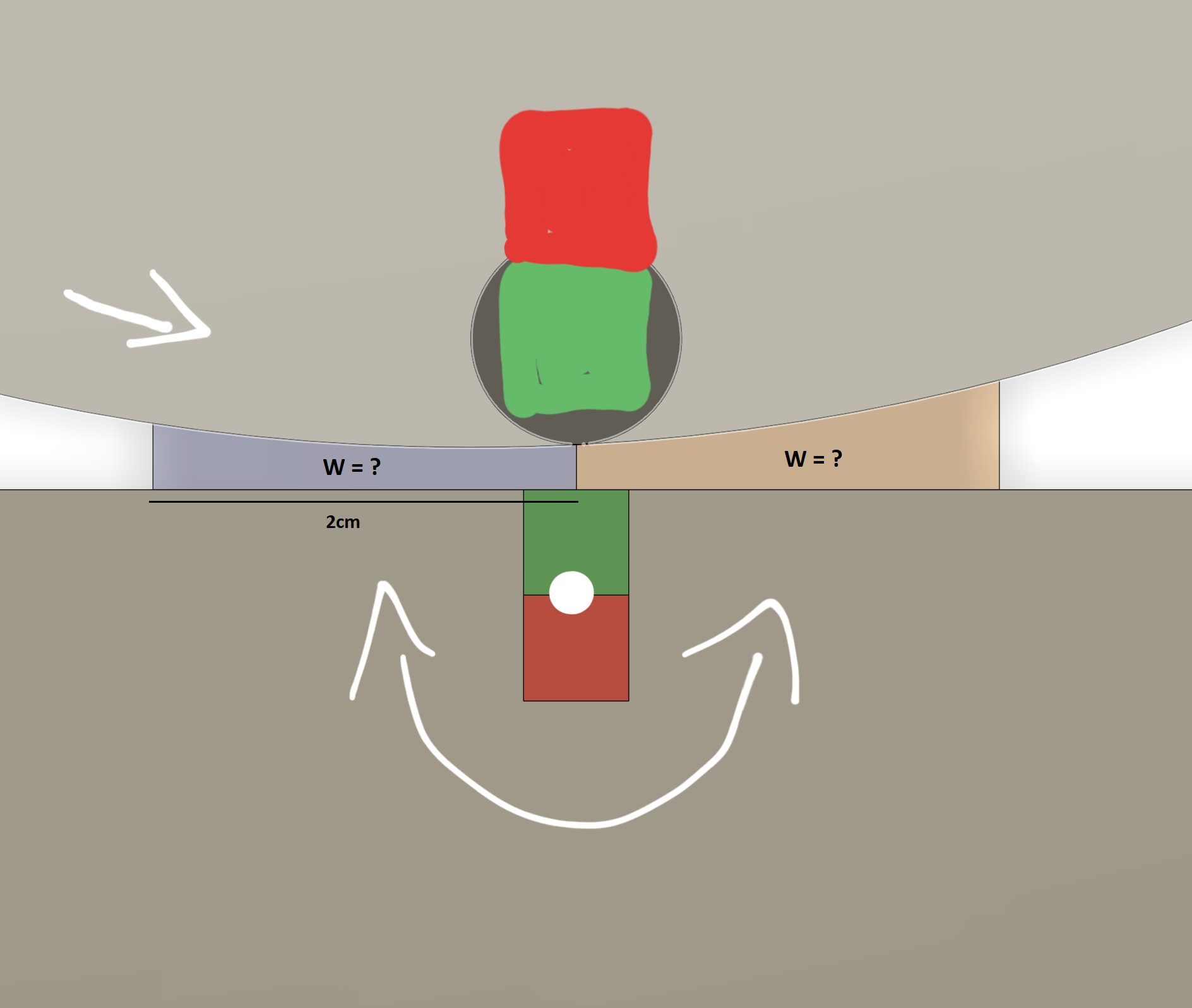

Um die ziehende Wirkung auf die Kugel zu verbessern habe ich mein
Magnete verändert. Betrachtet dazu bitte die Gif`s und Bilder.
Die Position der Magnete ist nun Mittig zur Kugel ausgerichtet. Das
heißt, eine nach unten ziehende Wirkung gibt es nicht mehr. Der
Reibungsverlust sollte sich in beiden Fällen auf das Gewicht der Kugel
beschränken.
Wie sieht denn jetzt die Geschwindigkeit der Kugel zwischen dem starren
Magneten und dem bewegten Magneten aus?
Natürlich mit der Vorraussetzung, dass die Magnete sich gegenseitig
nicht beeinflussen, da ja sonst keine Ausrichtung zustande kommt. Das
sollte aber mit entsprechender Entfernung und Bauweise kein Problem
sein.

Ohne es zu merken, hast du mit dieser Konstruktion das perfekte
Perpetuum Mobile erfunden. Denn wenn die Kugel in dieser Position
zwischen den beiden Magneten durchrollt, dann heben sich die beiden
gegenüberstehenden Magnetfelder direkt gegenseitig auf und die Kugel
wird nicht mehr beim Durchrollen abgebremst.
Probiers aus!
> sein.
Die Magnete "sehen" sich aber, und darum werden sie sich "sofort" so
drehen dass sie am Anschlag stehen (ungleiche Pole ziehen sich an).

Weitergehend habe ich dazu das dumme Gefühl, dass sich die Feldlinien im
Bereich der "Rollbahn" weitgehend neutralisieren, die Kugel bleibt
folglich einfach dort liegen, wo sie ist.. *gg
Deswegen schrieb ich ja, dass mit entsprechender Bausweise und
Entfernung dieses Problem lösbar wäre. Ich habe da auch schon was im
Sinn.
Du meinst bei der starren Version richtig? Ja das dachte ich mir im
Nachhinein auch. Aber wie gesagt, das Problem ist lösbar.

Deine Vorgehensweise ist ja löblich. Aber auch unter Leuten, die 10 mal
klüger sind als du, ist man sich einig, dass unter irdischen
Verhältnissen die 3 Hauptsätze der Thermodynamik gelten. Du solltest dir
also Gedanken machen, welche Kräfte verhindern, dass deine Idee

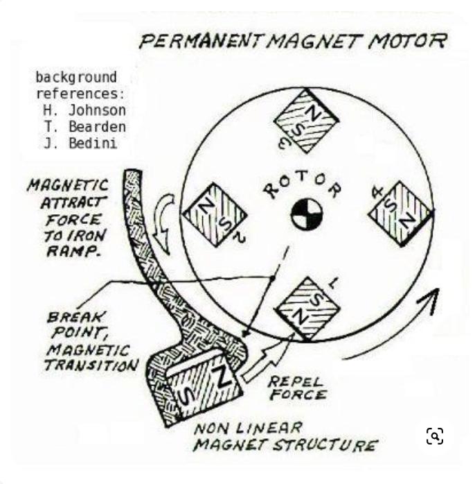

von Marcel V. (mavin)
Alexander schrieb:
> Es gibt welche mit Nockenwelle und Federspanner die den Statormagnet an
> der 360 Grad Übergangsstelle kurz auskoppeln
Wenn die 360 Grad Übergabestelle zu Problemen führen sollte, dann könnte
man doch die störenden Magnete, die sich an der Übergabestelle
schneiden, einfach weglassen.
Selbst wenn dann noch eine Lücke da sein sollte, dann wird sie von der
Massenträgheit locker überbrückt.
von Alexander (alecxs)
Die Überlappung macht so oder so keinen Sinn, das Ding hat einer
gezeichnet der keine Ahnung hat was er tut.
von Bruno V. (bruno_v)
Das ist allen Freie-Energie-Konstruktionen immanent.

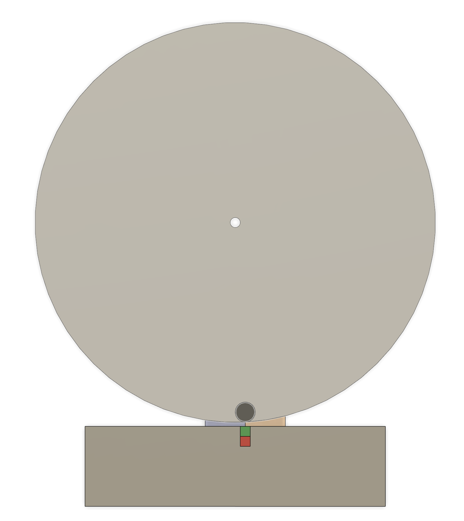

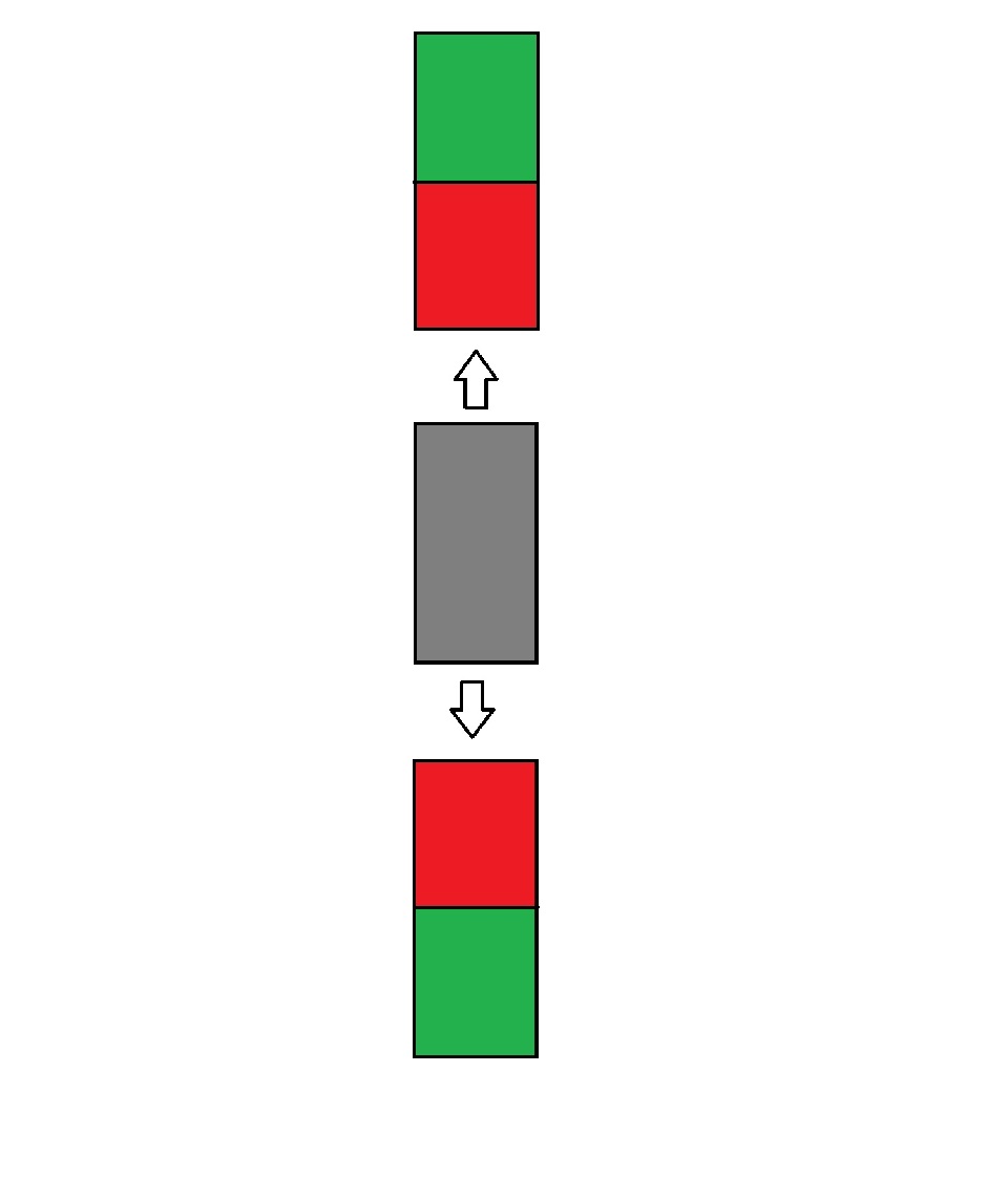

von Steven (muellermilch)
ich habe da mal eine Frage. Betrachet bitte dazu das Bild.
Die Magnete sind irgendwo fest verankert und sind so weit entfernt, dass
sie sich nicht gegenseitig beeinflussen.
Das Eisenstück in der Mitte erfährt nun 2 Kräfte, nach oben und nach
unten.
Wo auch immer das Eisenstück nun eingebaut ist z.B. in einem Rotor,
würde sich aufgrund der Kräfte, der Reibungsverlust nahezu
neutralisieren?
Desweiteren suche ich Hilfe in LUA Skript in FEMM. Ich möchte ein Objekt
immer wieder verschieben und dabei die Kraft messen.
Hat da vielleicht jemand ein paar Beispiele für mich?
Steven schrieb:
> so weit entfernt, dass sie sich nicht gegenseitig beeinflussen.
Das geht auf der Erde nicht. Die Beeinflussung ist nur irgendwann
vernachlässigbar.
> neutralisieren?
Reibungsverluste neutralisieren sich nie. Und wo auch immer Du das Eisen
plazierst, es ist ein instabiles Gleichgewicht. So als plazierest Du
eine Kugel auf einer Stecknadel.
von Re D. (Gast)
> neutralisieren?
Oh, wenn du so weiter machst, dann erfindest du noch die
Magnetschwebebahn.
von Re D. (Gast)
Man muss es nur richtig machen:
https://www.youtube.com/watch?v=xHNef85BtRc
von Florian (flori_n)
Dann beeinflussen sie auch das Eisenstück nicht.
Also entweder beeinflussen sich die Magnete oder man kann sie auch
weglassen. Letzteres wäre dann nur ein Eisenstück.
> neutralisieren?
Meinst du ein Magnetlager? Durch ein Magnetfeld wird eine Welle (also
eine Stange) schwebend gehalten und hat dadurch nur noch sehr geringe
Verluste. Ohne Supraleitung geht das aber nur mit geregelten
Magnetfeldern.

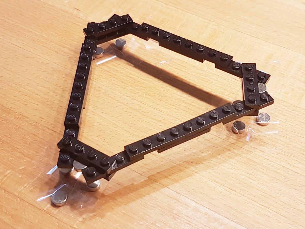

Florian schrieb:
> Ohne Supraleitung geht das aber nur mit geregelten Magnetfeldern.
...oder mit insgesamt 12 Stück Neodymmagnete. 3 Magnete sind an den
Ecken von der LEGO-Dreieckkonstruktion befestigt (pro Ecke 1 Magnet) und
dann noch jeweils gegenüber von jeder Ecke auf der Tischplatte nochmal 3
Magnete (3x3 Magnete).
Das Ausrichten der Konstruktion, bis sie von selbst in der Magnetmulde
stabil schwebt, ist natürlich fummelig.

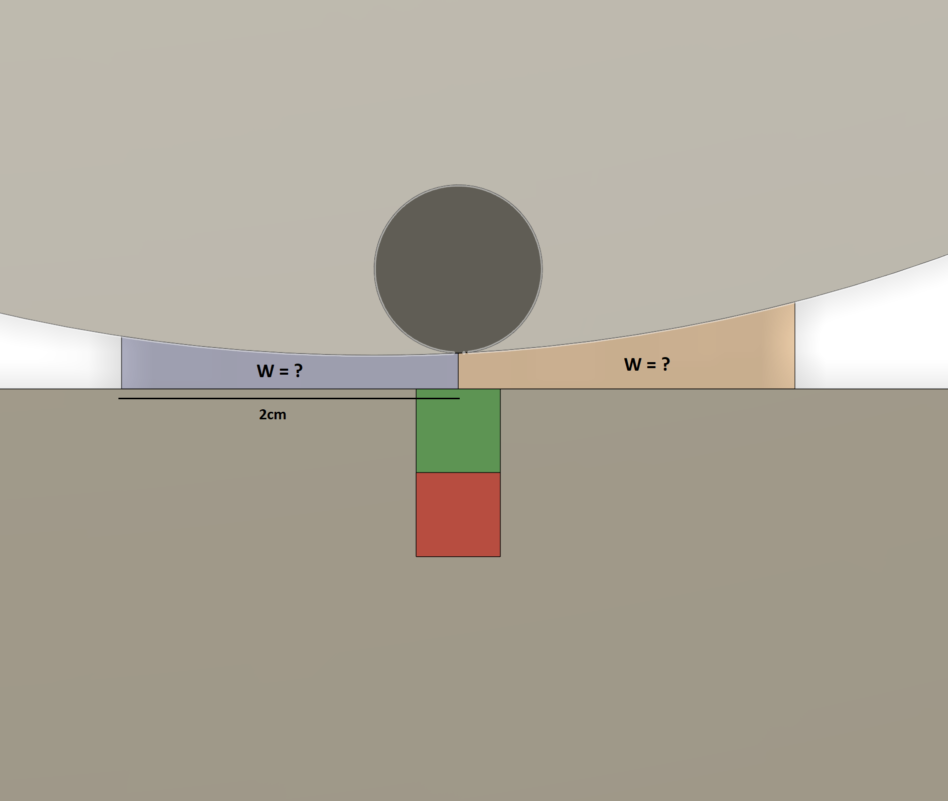

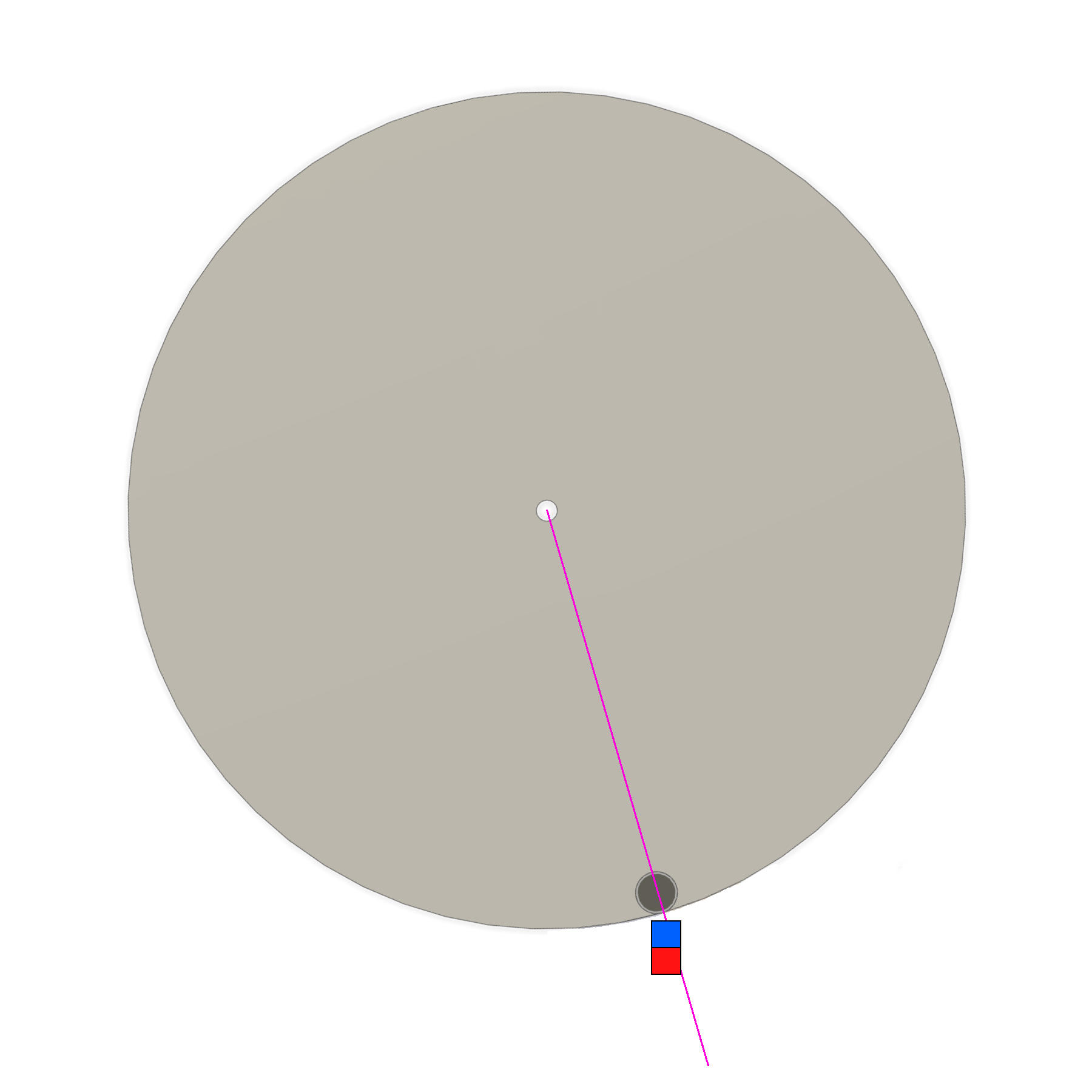

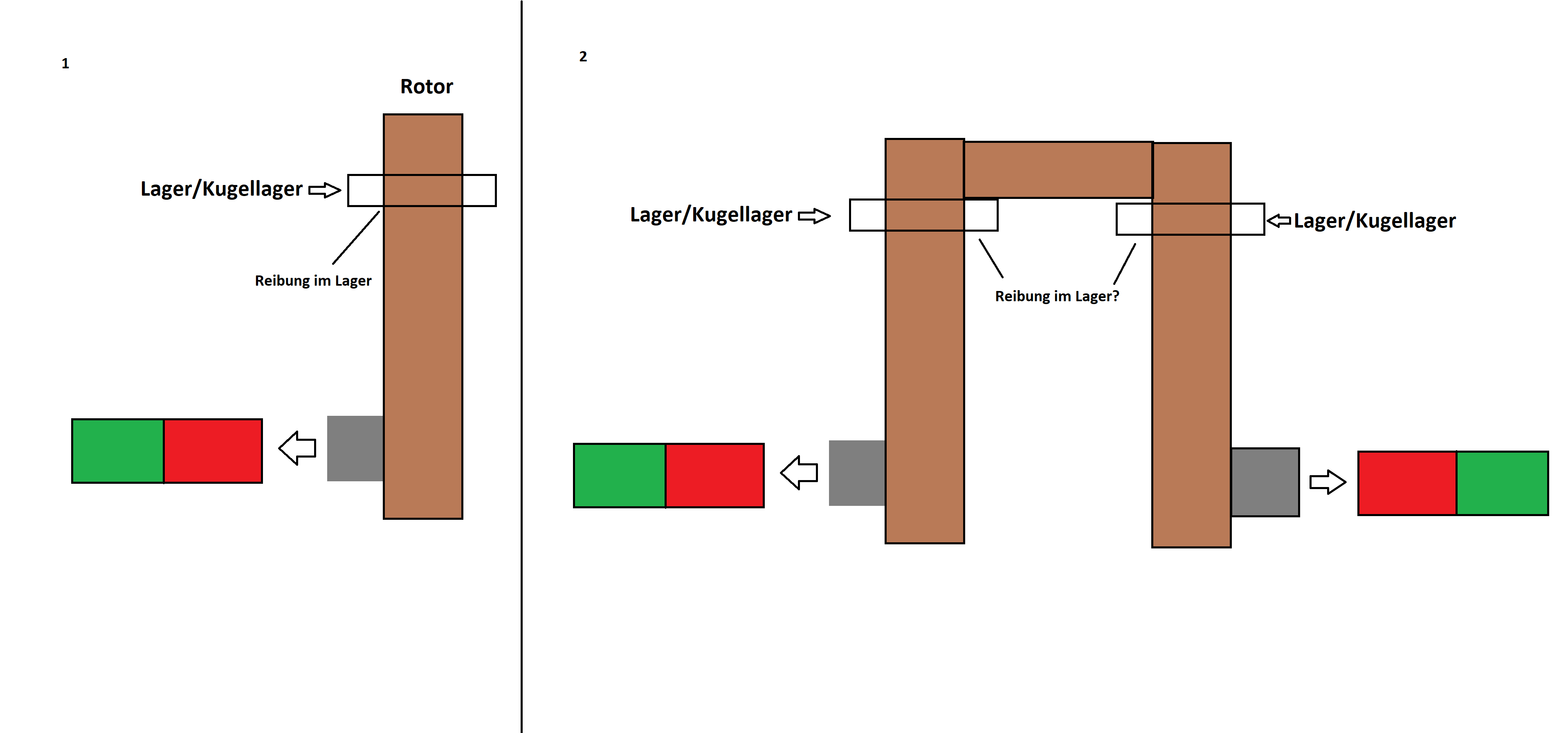

Okay meine Erklärung wie ich es meine muss ich besser machen, das war
falsch von mir.
Nochmal neu. Betrachet dazu bitte das Bild.
Punkt 1: Ich habe einen Statormagneten der das Eisenstück im Rotor
anzieht. Aufgrund der Anziehungskraft wirkt auf dem Rotor ein
Hebeleffekt, was zu einer Reibung im Lager des Rotors führt.
Punkt 2: Hier habe ich nun den Rotor soweit erweitert, dass die
Anziehungskraft sowohl nach links als auch nach rechts wirkt. Durch die
Anziehungskraft sollte nun kein Hebeleffekt mehr auf dem Rotor wirken,
da diese sich ausgleichen. Bis auf das Gewicht des Rotors sollte es
keine weitere Reibung auf das Lager durch die Magnete geben, oder?
Ich bezweifle, dass sie stabil schwebt, bin aber für eine Erklärung
offen, inwiefern das Earnshawtheorem nicht anwendbar ist.
Steven schrieb:
> Durch die
In einem normalen mechanischen Lager gibt es immer eine Reibung, auch
ohne Last.
Was willst du denn mit den Magneten erreichen? Die könntest du auch
weglassen und hättest im zweiten Fall keine Änderung der Reibung und im
ersten Fall wäre die Reibung geringer.
Durch den Magnet erzeugst du einen Hebeleffekt, den du durch einen
zweiten Magneten wieder ausgleichst. Wofür?

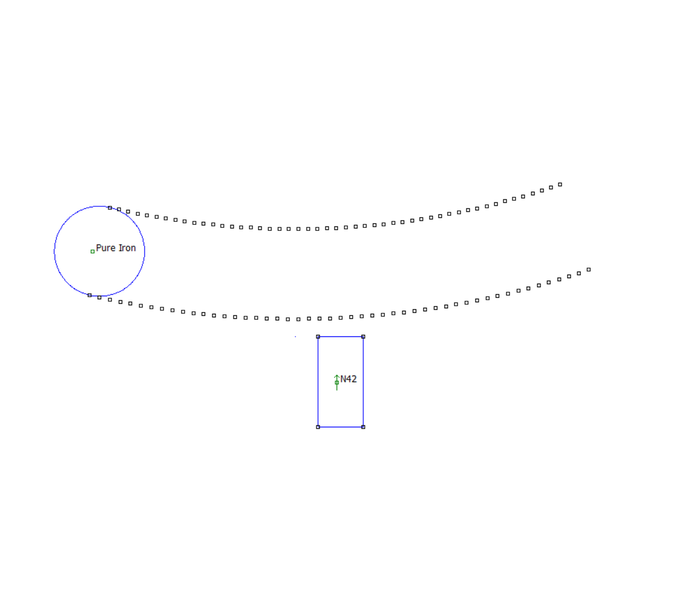

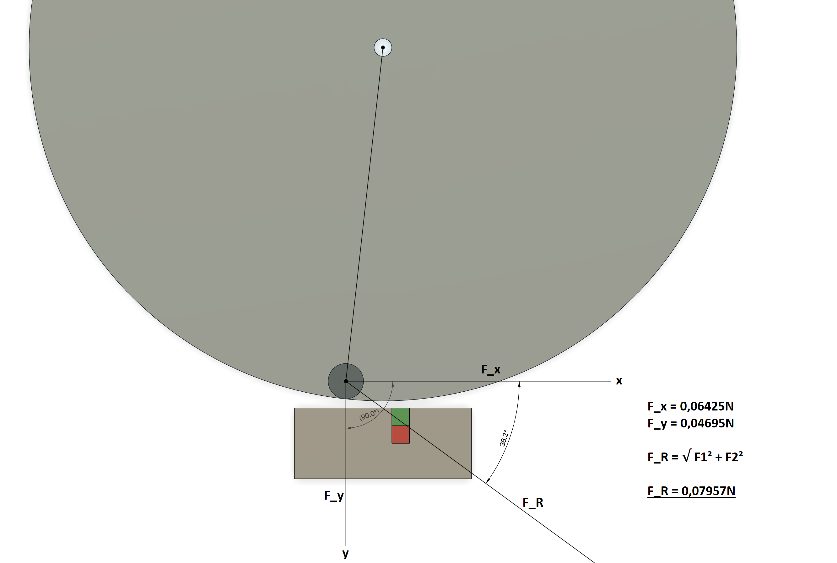

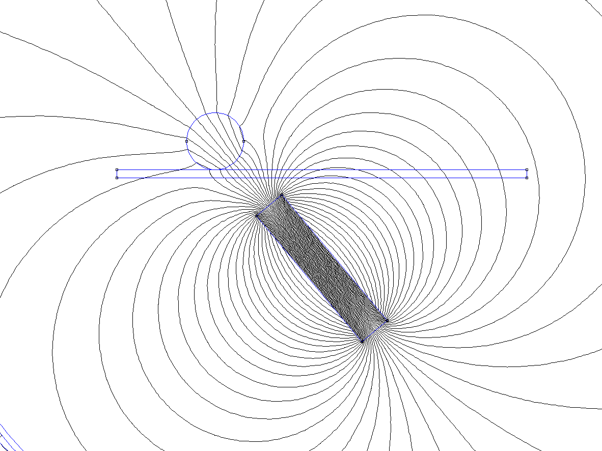

Florian schrieb:
> Wofür?
In deinem Bild mit der Kugel wirken Kräfte in verschiedenen Richtungen.
FEMM zeigt die Richtungen als x- und y-Achse an.
Die x-Achse ist dabei die Richtung nach rechts und die y-Achse die
Richtung nach unten. Wenn die y-Achse nun einen Wert von 2N anzeigt,
dann muss die Kugel diesen Reibungsverlust erst überwinden, da diese ja
auf den Untergrund wirkt. Natürlich muss ich hier ein Integral
betrachten, da sich ja die Kräfte auf dem Weg stets verändern.
Ich habe gewisse Ungleichgewichte im Magnetfeld in FEMM laut Daten
gefunden.
Damit das aber auch Sinn macht, möchte ich den Reibungsverlust der
y-Achse so gering wie möglich halten und deswegen die Idee.
Es ist ein Unterschied, ob die Kugel 0,5N Reibung überwinden muss oder
nur 0,2N. Wobei hier die Kugel eher einen Rotor darstellt.
von Robert M. (r_mu)
Reibung einer Stahlkugel auf einem harten Untergrund ist recht gering
(~ein Promille in der Kraft in Y-Richtung), möglicherweise ist der
Bremseffekt aufgrund von Wirbelströmen (wenn die Kugell rollt) größer.
Du hast recht, ich muss ja zwischen Haft/Gleitreibung und Rollreibung
unterscheiden. Der Rollreibungskoeffizient ist wirklich sehr gering und
wird noch mal um einiges geringerer bei einem Kugellager.
Bremseffekt aufgrund von Wirbelströmen schaue ich mir mal genauer an.

von Giovanni (sqrt_minus_eins)
> gefunden.
1. FEMM kann nur 2D ==> die Kugel ist ein Zylinder; der Magnet ein Stab
- beides mit der gleichen Länge.
   * Ev. besser in Zylinderkoordinaten, wenn es wirklich eine Kugel sein
soll??  Dann ist aber alles rund.
2. Kraftberechnung: Es gibt einen Unterschied zwischen Maxwell'schen
Stress-Tensor und virtueller Verschiebung. Siehe Gebrauchsanweisung von
FEMM.
3. Mit FEMM kann man schnell bunte Bilder machen. Ohne Grundlagenwissen
diese Bilder/Ergebnisse zu deuten ist eine andere Geschichte.
4. Warum wurde noch keine KI dazu befragt?

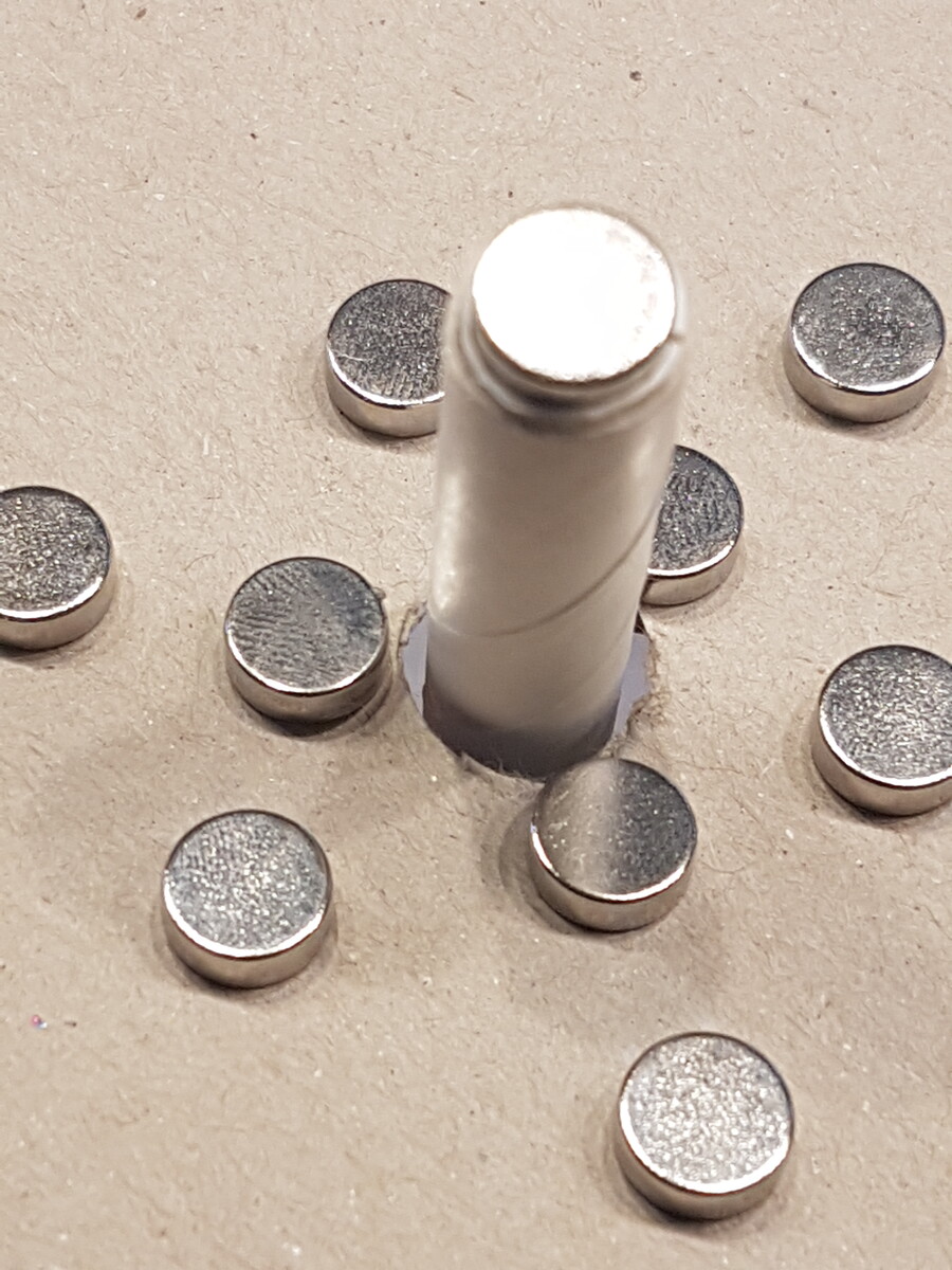

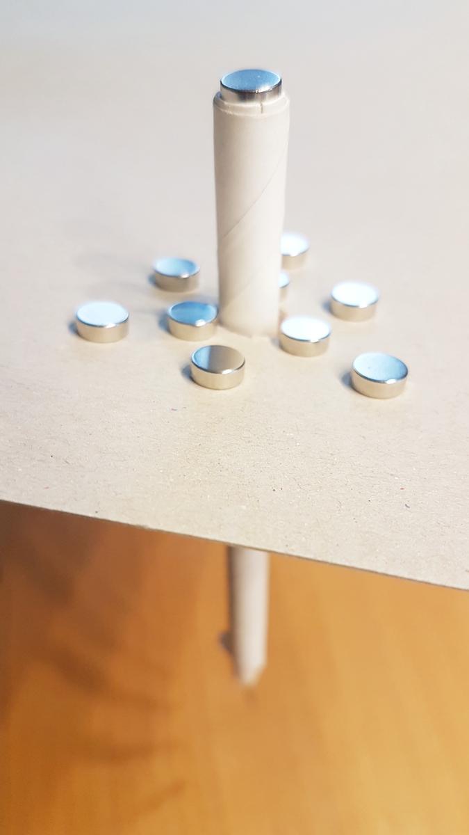

●DesIntegrator ●. schrieb:
> ich brauch neues Popcorn
Kein Problem.
Das ist eigentlich ganz einfach zu erklären: Nordpol und Nordpol stoßen
sich ab.
Jetzt habe ich mal eine 13mm Bohrung in ein Stück Pappe gebohrt und
einige Neodymmagnete mit dem Nordpol nach oben drumrum platziert.
Ein paar 8mm Neodymmagnete habe ich mit dem Nordpol nach unten in einen
9mm Papierstrohhalm gesteckt. Am Strohhalm ist unten noch ein Gewicht
angeklebt, damit der Schwerpunkt unterhalb der 13mm Bohrung liegt.
Der Strohhalm schwebt in der Bohrung, ohne sie zu berühren. Wenn man mit
dem Finger oben drauf drückt, dann fühlt es sich so an, als ob man eine
Stahlfeder zusammendrücken würde.

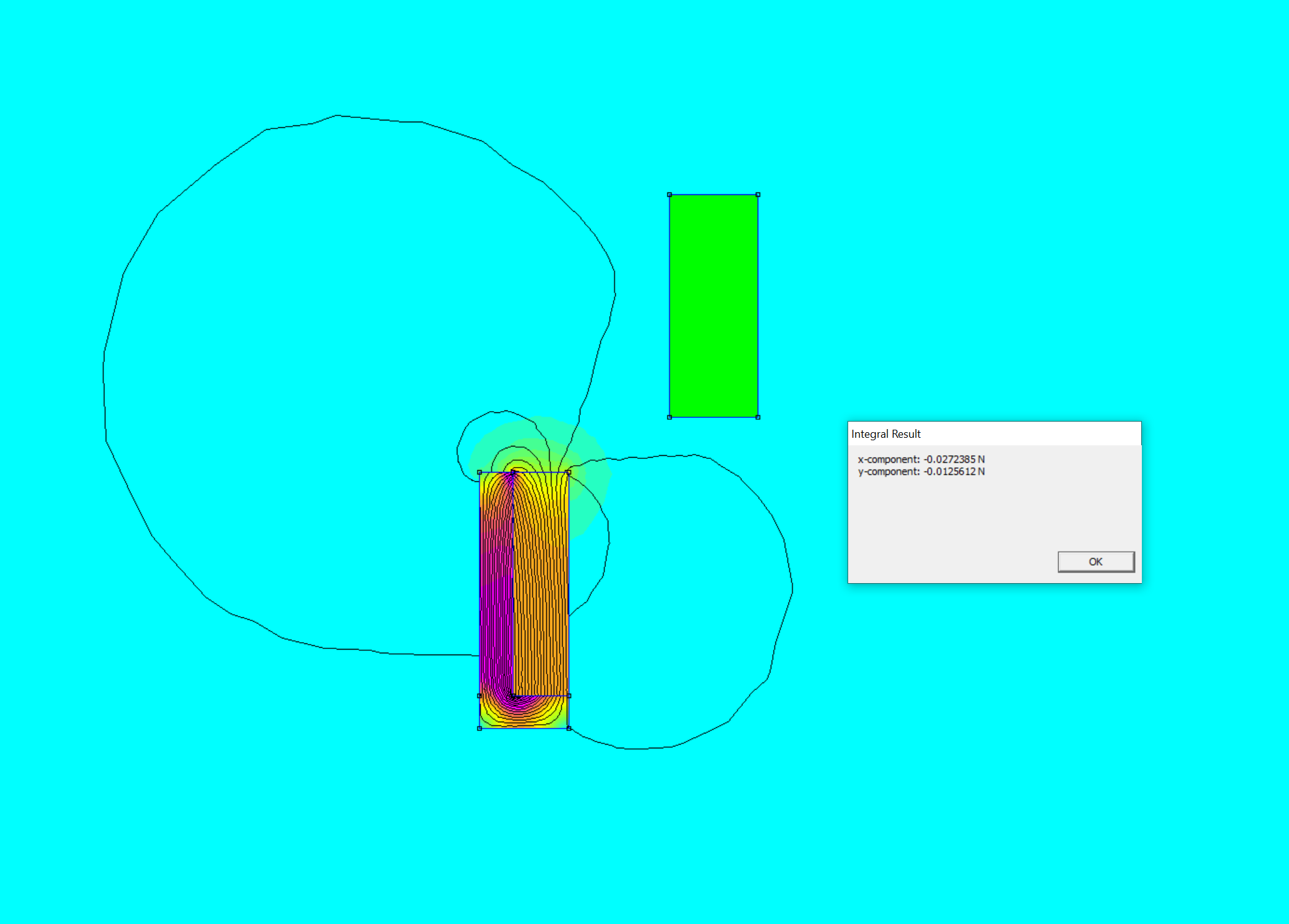

Aktuell betrachte ich ein rechteckiges Eisenstück und welche Kraft nach
links oder rechts wirkt. Im Beispielbild wirkt eine Kraft von 0,027N
nach links. Kann ich das so deuten?
Wie genau würde in dem Beispiel eine virtuelle Verschiebung aussehen?
von John B. (craftsman)
Das glaubst du wohl selbst nicht.
Die Anordnung ist ohne diese Berührung labil. Sobald du die
Kartonführung weg nimmst, kippt der vermeintlich schwebende Magnet. Ob
er ein Gegengewicht trägt, oder nicht, ändert daran nichts.
Gebrauchsabweisung FEMM aufmerksam lesen!!
* speziell Kapitel 2.3.11
* Beachte auch Seite 43 - den Absatz in der Mitte
* wie schaut es aus mit dem was man boundary condition nennt? Vielleicht
auch nicht unwichtig.
* Tip of the day: remove FEMM from your computer; waste of time & money.
Dort wird erklärt wie das ganze funktioniert, klar, aber was genau
möchtest du mir damit sagen? Gerade für mein Beispiel verstehe ich es
nicht. Die Berechnung in FEMM wirkt laut Definition sehr plausibel.
Sind die x und y Werte deiner Meinung Quatsch oder muss ich die anders
interpretieren?
Baue ich mein Beispiel in real nach und messe die Werte für die x und y
Achse, erhalte ich dann nicht die Werte die mir FEMM gibt?
Tatsächlich habe ich ein reales Beispiel parat, das vergleiche ich mal
mit FEMM.
Boundary Condition habe ich sehr groß gemacht, sodass der Einfluss sehr
gering sein sollte. Ich schaue es mir aber nochmal genauer an.

Das verwendete Program bezieht sich auf "Finite Element Method
Magnetics" und daraus das Kürzel FEMM.

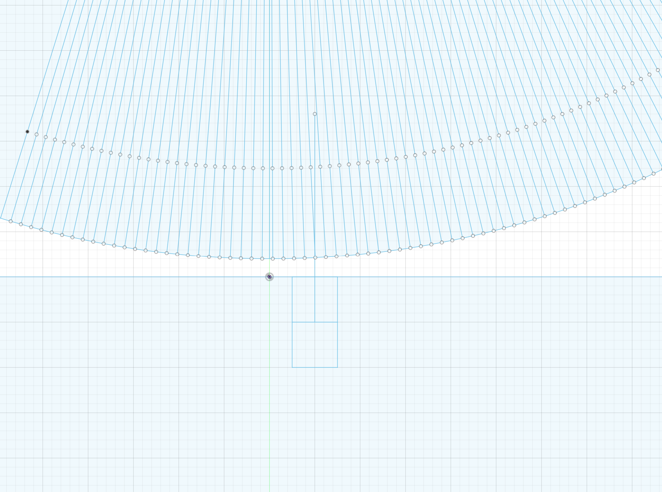

Mal rein logisch betrachet:
Auf dem Bild "Pendelbewegung" seht ihr die normale Pendeldarstellung
zwischen Magnet und Rotor. Lass ich den Rotor an einem belieben Punkt
los, würde dieser immer hin und her pendeln, bis jegliche Energie
umgewandelt ist und er genau in der Mitte des Magneten stehen bleibt
bzw. da wo die stärkste Kraft auf das Eisenstück wirkt.
Auf dem Bild VerschiebungMagnet" und "Ungleich" seht ihr nun eine
Versetzung des Magneten rechts neben dem Mittelpunkt des Rotors.
Betrachten wir nun die beiden Flächen in Blau und Gelb, sehen wir 2
unterschiedliche Größen der Flächen. Diesen Flächen sollen die
verrichtete Arbeit W darstellen. Der Weg entspricht 2cm vom Mittelpunkt
des Magneten.
Die blaue Fläche ist deutlich kleiner als die gelbe Fläche. Über den Weg
von 2cm wirkt also immer eine größe Kraft auf den Rotor bzw. auf das
Eisenstück als bei der gelben Fläche, da das Eisenstück näher am
Magneten ist.
Hier habe ich also ein Ungleichgewicht zwischen beiden Seiten.
So meine Theorie. Wie ist eure Theorie?
Die Magnetfelder hängen von der Position des Eisenstücks ab.
Du versuchst aus willkürlich eingezeichneten geometrischen Flächen einer
einzelnen Position irgendwas über Kraft und Energie abzuleiten. Das
funktioniert hier nicht.
Je nach Stärke von Gravitations- und Magnetkraft wird es eine oder zwei
stabile Positionen geben, in denen das Rad irgendwann stehen bleibt.
Allgemein ist das Problem bei der Diskussion, dass du dir immer wieder
neue Situationen ausdenkst. Ich denke, ich habe dir bei der ersten Frage
sachlich und hoffentlich fachlich fundiert geholfen.
Aber es ist leicht, sich irgendwas auszudenken, aber meistens schwerer,
es zu widerlegen. Daraus könnte man einen ewigen Kreis erzeugen: Du
denkst dir schnell was aus, jemand investiert Zeit, um deine Überlegung
richtigzustellen.
Darauf habe ich wenig Lust und wahrscheinlich die meisten anderen auch
nicht.
Außerdem kann man auf diese Art gut trollen. Wenig eigener Einsatz, viel
Zeitaufwand bei den anderen. Das unsterstelle ich dir nicht, aber es
könnte eine Erklärung für die Reaktion von manchen hier sein.
Warum sind das für dich willkürliche Flächen? Ich möchte genau diese
beiden Flächen über einen Weg von 2cm betrachten, was daran ist
willkürlich?
Das verstehe ich nicht.
Einfach ausgedrückt, ist es mir in der Theorie nicht möglich, die
Energie über einen bestimmten Weg abzuleiten, da das wirkende Magnetfeld
auf das Eisenstück zu komplex ist? Auch nicht über FEMM?
Ich müsse das Teil also praktisch nachbauen und z.B. per Video
aufzeichnen und dann die Geschwindigkeit nachmessen.
Grundlegend geht es nur um eine Bewegung, von links nach rechts.
Beispiel: Ich suche einen beliebigen Startpunkt des Rotors mit dem
Eisenstück, welcher nicht im Bereich der blauen Fläche ist und weit
genug vom Magneten entfernt ist. Nun lasse ich den Rotor los, dieser
überquert den Magneten und sucht sich einen Endpunkt, wo er kurz zum
Stillstand kommt.
Befindet sich dieser Endpunkt höher als der Startpunkt, habe ich ein
Ungleichgewicht. Per Video kann ich fast genau die Energie für diese
Bewegung ableiten.
> willkürlich?
Weil du erstens die Flächen durch die mechanische Konstruktion begrenzen
lässt, die nichts mit der Problemstellung zu tun hat, und zweitens aus
den Flächen irgendwas ableitest, was nichts damit zu tun hat.
Du hast zwei Flächen eingezeichnet. Daraus kannst du den Flächeninhalt
bestimmen, mehr nicht, insbesondere keine Arbeit oder Kraft. Was wäre,
wenn du keine Scheibe hättest, sondern das Eisen nur an einem Stab hinge
(mit Gegengewicht)? Dann wären die Flächen anders, ohne dass sich
magnetisch oder energetisch irgendwas geändert hätte. Und was, wenn du
nicht 2 cm betrachten würdest, sondern 20 cm? Dann wären die Flächen
unendlich groß, weil die Scheibe als obere Begrenzung nicht so weit
reicht.
Es ist zwar manchmal möglich, graphisch zu integrieren, indem man
Flächen in Graphen einzeichnet, aber man muss auch wissen, wann man das
darf.
Nein, nur geht es nicht über Flächen in einer geometrischen Anordnung.
Das ist so, als würde jemand versuchen, mit einem Thermometer ein
Gewicht zu messen (was theoretisch sogar ginge).
Wenn du den Aufwand machen willst, wäre das sicher nicht sinnlos.
> Bewegung ableiten.
Ob du es kannst, weiß ich nicht? ;-)
Grundsätzlich aber ja.

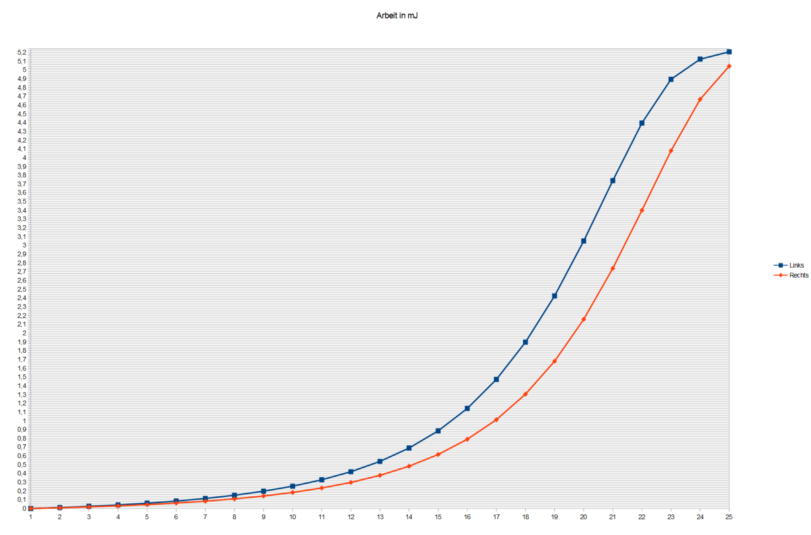

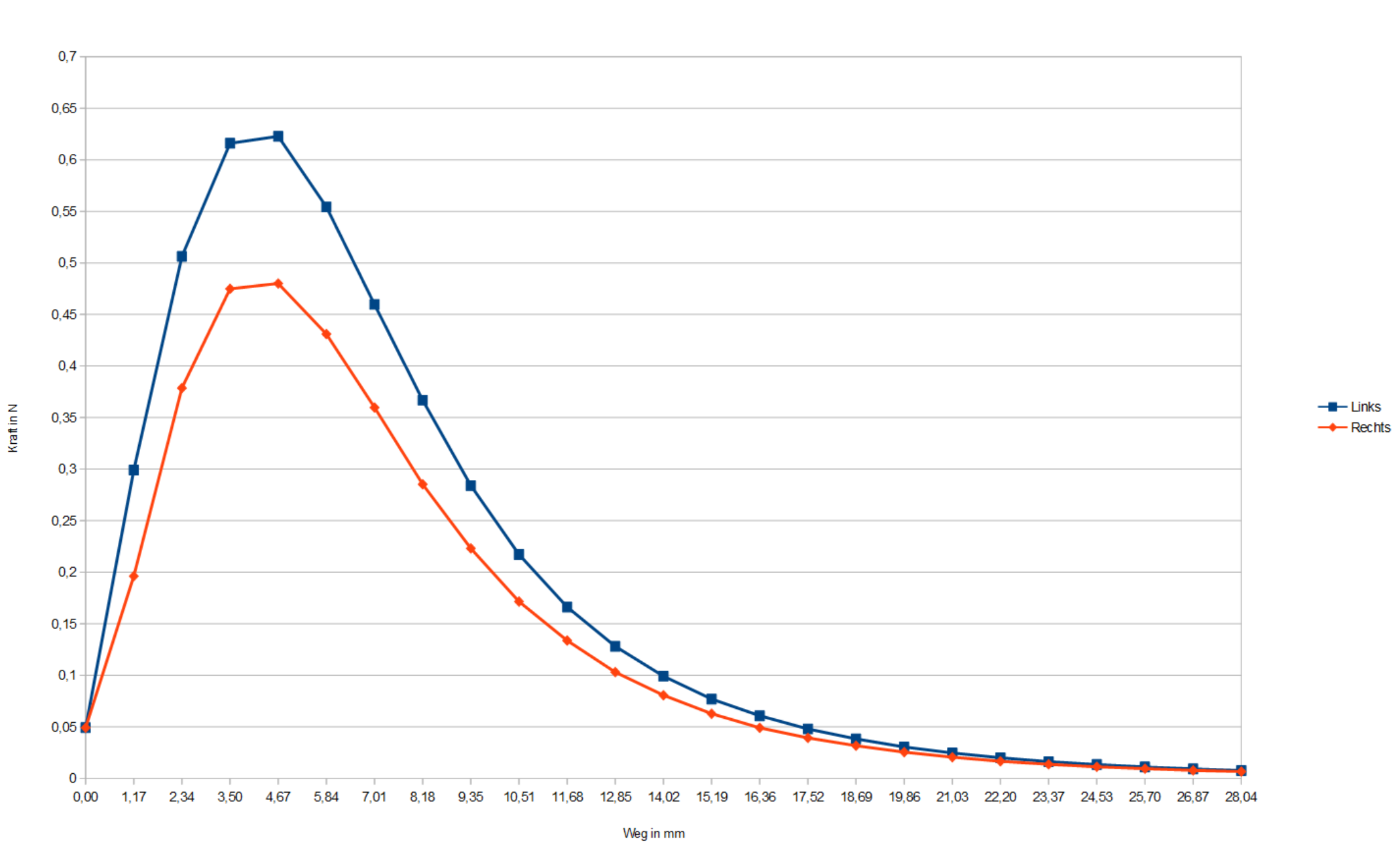

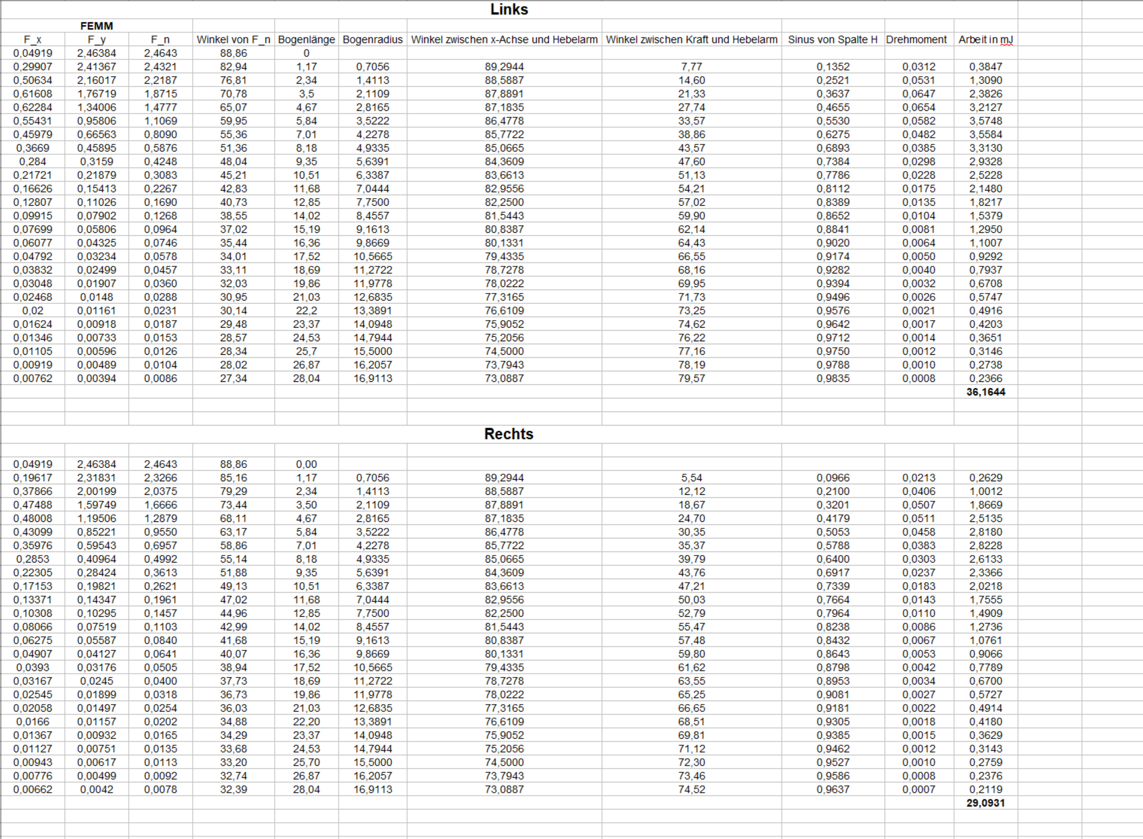

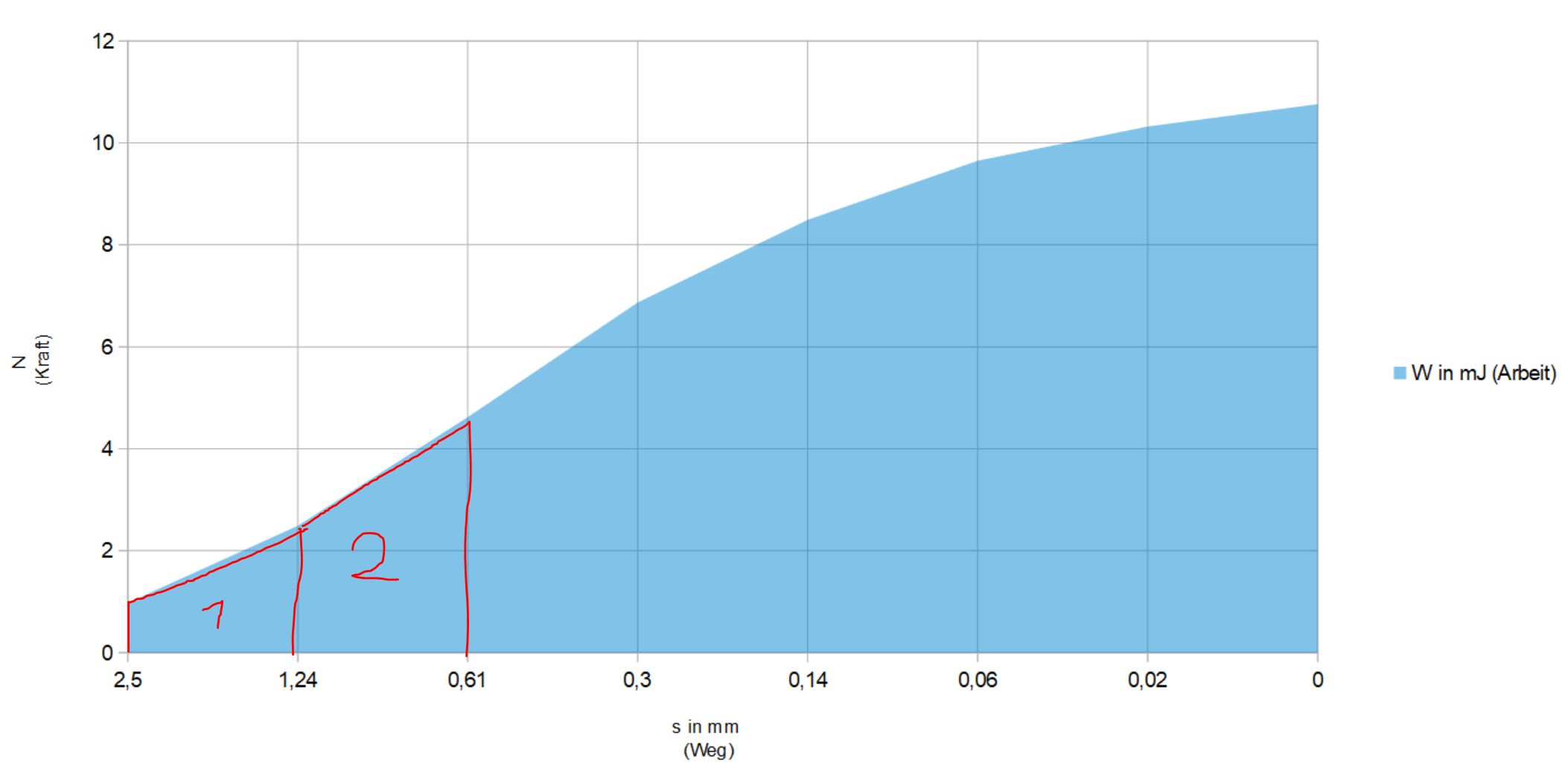

Ich hätte es genauer beschreiben soll. Die Arbeit W möchte ich über ein
Integral bestimmen. Natürlich muss ich dafür die Kraft über den Weg in
verschiedenen oder gleichen Abständen kennen. Die daraus resultierende
Fläche im Diagramm gibt die Gesamtarbeit an (Beispiel siehe Bild). Mit
der Trapezformel kann ich dann jeden Abschnitt berechnen und am Ende
summieren.
Ich wollte lediglich mit den Flächen (blau/gelb) zeigen, dass hier die
wirkende Kraft des Magneten auf das Eisenstück unterschiedlich sein
müsste, aufgrund der unterschiedlichen Entfernung über dem gleichen Weg.
Die Flächen als Arbeit darzustellen, war falsch von mir. Messe ich also
jeden Millimeter die wirkende Kraft, kann ich über die Integralrechnung
sowohl die Arbeit für die blaue als auch die gelbe Seite berechnen und
vergleichen. Genau das könnte ich ja mit FEMM tun und jeden Millimeter
die Kraft messen. Allerdings weiß ich nicht, wie aussagekräftig dann die
x-Achse für die Richtung der Kraft ist.

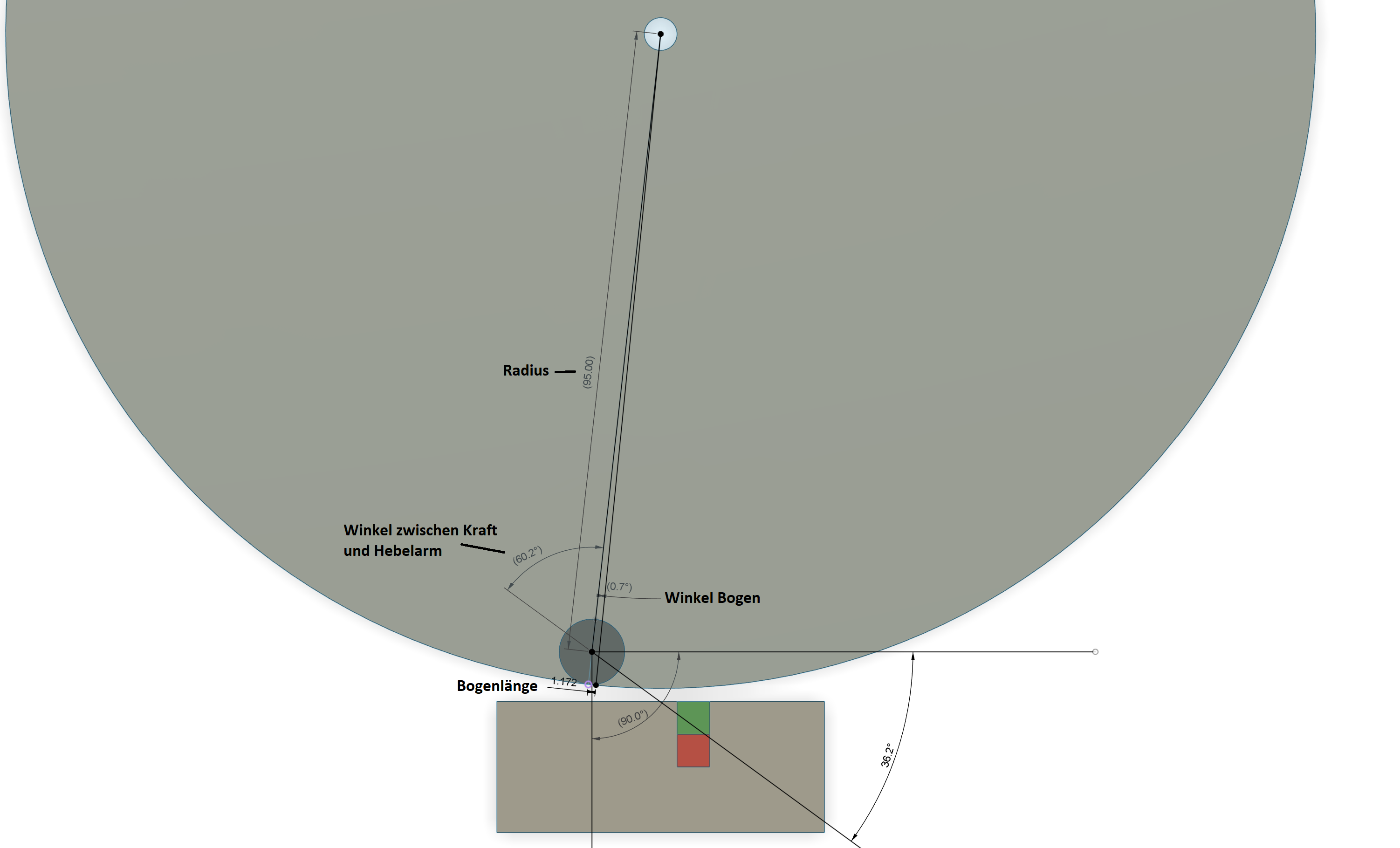

Ich habe mir den Spaß gemacht und die Verschiebung mit FEMM ausgewertet.
Nochmal zur Erinnerung: In meinem Beitrag mit dem Bild "Ungleich"
behaupte ich, dass der Magnet auf der blauen Seite über dem gesamten Weg
auf das Eisenstück mehr Kraft wirkt, als auf der gelben Seite. Da der
Weg gleich ist, wird dementsprechend auch mehr Arbeit verrichtet.
Als Referenz für die richtigen Koordinaten habe ich Autdodesk Fusion
verwendet. Siehe Bild "Referenz_Autodesk".
Diese Koordinaten als x und y Werte habe ich dann in FEMM übertragen.
Siehe Bild "FEMM_Messung".
Der Rotor hat einen Durchmesser von 20cm. Die betrachtete Bogenlänge
beträgt 28,041mm pro Seite. Gemessen wurde immer in einem Abstand von
1,1683mm.
FEMM gibt 2 Kräfte an, welche auf das Objekt wirkt. Einmal auf der
x-Achse und auf der y-Achse. Die x-Achse ist der Wert, der das Objekt in
Bewegung versetzt. Diesen Wert habe ich für die Betrachtung und
Berechnung genommen.
In dem Diagramm "Diagramm_FEMM_Auswertung" seht ihr nun 2 Linien. Links
ist die blaue Seite und Rechts die gelbe Seite. Das Objekt bzw. das
Eisenstück wird von Links nach Rechts bewegt. Hier seht ihr nun einen
signifikanten Unterschied in der Kraft zwischen beiden Linien.
Auf der blauen Seite wirkt wie von mir vermutet auf das Eisenstück mehr
Kraft als auf der gelben Seite. Ausgerechnet habe ich einen
Energieüberschuss von 0,166mJ. Wer an dieser Rechnung interessiert ist,
soll sich bitte melden.
Hierbei ging es mir nur darum, einen Unterschied bzw. ein
Ungleichgewicht im Magnetfeld zu finden. Jegliche Verluste die dabei
auftreten, wurden nicht berücksichtigt.
Außerdem ist das nur ein theoretischer Wert mit einer Auswertung von
FEMM.
Wie realistisch und aussagekräftig FEMM ist, kann ich leider nicht
beurteilen.

Steven schrieb:
> Ausgerechnet habe ich einen Energieüberschuss von 0,166mJ.
Dann scheint einem realen Aufbau nichts mehr im Wege zu stehen und wird,
mit an Sicherheit grenzender Wahrscheinlichkeit, ein vielversprechendes
Ergebnis in Aussicht stellen!

von Georg M. (g_m)
Der Magnet liegt immer auf dem Radius, nur halt etwas schief.
> Integral bestimmen.
Ich weiß nicht, was ich davon halten soll. Du hast geschrieben:
Steven schrieb:
> Diesen Flächen sollen die verrichtete Arbeit W darstellen.
Das war eigentlich nicht ungenau beschrieben.
Ich tendiere auch dazu, dir zu empfehlen, es mal aufzubauen. Das ist ja
kein Problem. Dann kanst du ausprobieren, wie gut deine Theorie in der
Praxis anwendbar ist.
von Axel G. (axelg) Benutzerseite
Du glaubst Theorien zu haben.
Du vermischst Dinge.
Du erlaubst deinen Händen und der restlichen physischen Welt nicht
dich etwas zu lehren.
Naja doch, weil die Flächen nicht die Größe der verrichteten Arbeit
darstellen. Die Fläche der gelben Seite ist größer als die der blauen
Seite, was aber nicht der Realität und dem Diagramm entspricht. Die
Flächen sollten eher zeigen, dass die wirkende Kraft unterschiedlich
stark ist.

Übrigends ist es nicht so einfach, wie ihr denkt und mir ständig
vorhaltet: "bau doch einfach".
Nein, so einfach ist das nicht. Ich muss viele Dinge beachten, die das
Ergebnis verfälschen könnten.
Zum einen kenne ich die Permabilität des Eisenstücks nicht. In FEMM kann
ich die Permeabilität des Eisenstücks einfach einstellen, ja das ist
einfach, aber in der Realität? Kannst du mir die Permeabilität eines
beliebigen Eisenstücks nennen? Alleine das macht schon einen großen
Unterschied auf die wirkende Kraft aus.
Desweiteren muss ich das Gewicht des Rotors kennen und basierend darauf
die Magnetkraft einstellen, um die Entfernung zu ermitteln, von wo aus
die Kraft auf den Rotor wirkt.
Um einen Schrank zu schieben, muss ich erst die Reibung überwinden. Das
gleiche muss ich beim Rotor beachten, auch wenn die Reibung sehr klein
ist, muss ich das trotzdem wissen, da sich dadurch die Entfernung der
Anziehung verändern kann.
Und das werden mit Sicherheit noch mehr Dinge sein, die ich beachten
muss.

Robert M. schrieb:
> Arbeit = Kraft mal Weg.
Ich kenne die Kraft und den Weg, also kenne ich auch die Arbeit.
Kann es sein, dass du denkst, dass der Rotor aus Eisen ist? Dem ist
nicht so. Es befindet sich lediglich ein Eisenstück im Rotor, der Rotor
selbst ist nicht magnetisch.
Robert M. schrieb:
> Wo und in welcher Ausrichtung der Magnet angebracht ist ist
> doch völlig wurscht.
Laut der Berechnung mit FEMM ist das nicht Wurscht. Hier habe ich doch
bewiesen, dass die Ausrichtung eine Rolle spielt und einen Unterscheid
aus macht. Ob man den Daten aus FEMM glauben kann, ist eine andere
Sache.
Ändert nichts. Das Eisenstück ins Magnetfeld reinzubringen liefert so
viel Energie (ohne berücksichtigung der Verluste wie oben geschrieben)
wie man braucht es wieder hinauszuziehen. Die Verluste die es
zwangsweise gibt führen dazu dass nach ein wenig herumzappeln sich
nichts mehr bewegt.
> Sache.
Insgesamt ist es wurscht.

> Auch hier gibt es ein Missverständnis. Es findet überhaupt noch keine
> Drehung statt. Es geht lediglich nur um eine Strecke die ich betrachten
> möchte.
> Und zwar von Punkt A zu Punkt B. Mehr nicht. Ich möchte nur auf dieser
> Strecke herausfinden, ob es unterschiedliche Kräfte aufgrund einer
> anderen Ausrichtung des Magneten gibt. Unterteilt wird die Strecke in 2
> Bereichen: Beschleunigen und Abbremsen.
Für irgendwelche Strecken kann man immer irgendwelche Kräfte finden die
zu irgendeiner Änderung der potentiellen Energie führen.
Noch ein Hinweis: solche Vorgänge sind (von den Verlusten abgesehen)
zeitlich immer auch umkehrbar, d.h. im Prinzip laufen sie auch in der
anderen Richtung ab. In der FEMM Simulation oben kommt ja keine Zeit vor
sondern da sind nur eine Menge statischer Situationen hintereinander
betrachtet. Das muss in beide Richtungen (zeitlich spiegelbildlich)
funktionieren. Wie ein Film der rückwärts läuft.

Wie oben beschrieben wird der Magnet das Eisending anziehen, über die
Reluktanzkraft stellt sich ein Gleichgewicht zwischen der
Anziehungskraft und der Reluktanzkraft ein. Das Eisenstück wird dann an
dieser Gleichgewichtsstelle hängen bleiben.
> 1,1683mm.
Das ist falsch, die y-Achse liefert auch einen Beitrag. Für eine
Rotation massgeblich wäre die tangentiale Richtung, und das ist nur an
zwei Punkten exakt in x-Richtung.

Steven schrieb:
> Es befindet sich lediglich ein Eisenstück im Rotor, der Rotor selbst ist
> nicht magnetisch.
Pack einen Permanentmagneten in den Rotor rein. Im Stator lagerst du
dafür den Permanentmagneten mit einem Getriebe um 180 Grad drehbar, dann
wirkt er doppelt.
Sobald der Rotormagnet den unteren Totpunkt erreicht hat, dreht sich der
Statormagnet um 180 Grad und stößt den Rotormagnet noch mal ab, dann
hast du doppelte Krafteinleitung.
> viel Energie wie man braucht es wieder hinauszuziehen.
Eben nicht, jedenfalls nicht laut meinem Ergebnis aus FEMM. Warum
ignorierst du den Kräfteunterschied im Diagramm?
Du bist also der Meinung, dass es diesen Kräfteunterschied nicht gibt?
Naja, wenn die y-Achse nur die Kraft für unten und oben ist auf dem
Objekt
und die x-Achse nur für links und rechts, dann wäre die y-Achse erstmal
egal, da es nur die Reibung beeinflusst. Weiß du denn welche Bedeutung
die Achsen in FEMM genau haben?

Steven schrieb:
> Hmm, warum? Das verstehe ich nicht. Ich möchte doch vorwärts und nicht
> rückwärts. Warum dürfen solche Vorgänge nicht nur vorwärts laufen?
Weil im Prinzip alle solchen "einfachen" Vorgänge die keine Reibung o.ä.
enthalten umkehrbar zeitlich sind.
> Objekt
Das Objekt bewegt sich ja nicht nur in X-Richtung sondern auch in
Y-Richtung.
Wenn das Eisenstück auf 9 Uhr Position ist dann sieht man sofort dass
nur eine Kraft in y-Richtung etwas bewegt (Tangente zeigt dort in
y-Richtung).  Du musst die tangentiale Komponente der Kraft an den Kreis
ausrechnen (im jeweiligen Punkt). Skalarprodukt. Winkelfunktionen. Das
mal Bogenlänge geht sich genau auf 0 aus bei einer vollen Rotation.
Abgesehen von Verlusten.
Das gilt übrigens für jeden beliebigen geschlossenen Weg ganz egal wie
da was orientiert ist.

Robert M. schrieb:
> Senkrecht auf "Mittelpunkt vom Rotor zum Eisenstück". Das ist die Kraft
> die eine Winkelbeschleunigung bewirkt (Drehung).

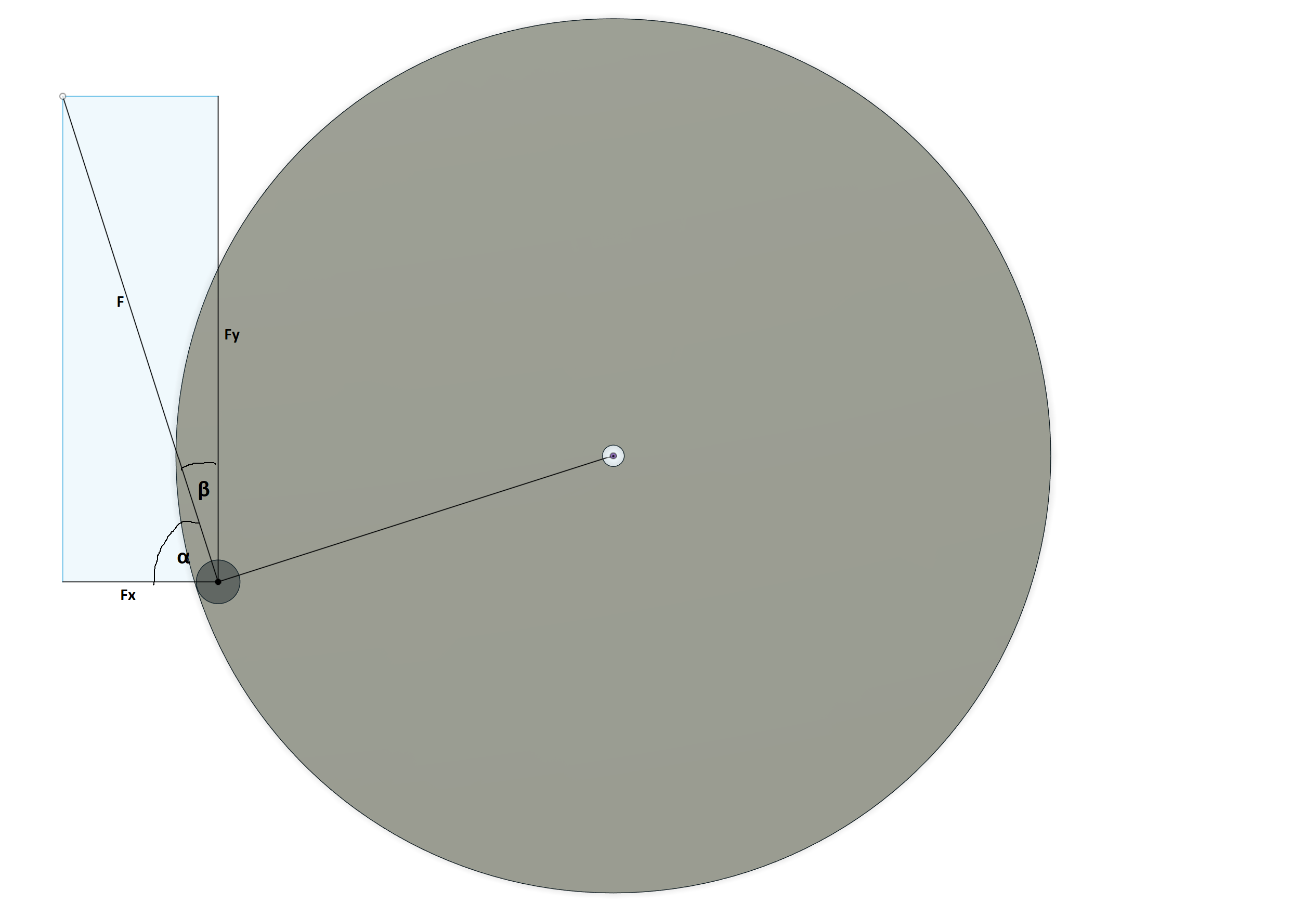

Siehe Bild. Ist das korrekt?
F→ ist die Kraft die ich suche.
F→ = Fx→ + Fy→
Da ich die Kraft x und y kenne, kann ich mit der Formel der
Kräftezerlegung
Fx→ und Fy→ berechnen und die Kraft F→ bestimmen. Siehe Bild.
Mache ich das richtig?

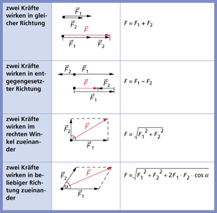

Ich sehe gerade, dass die Formel im Bild die Falsche ist. Die ist ja
dafür, um Fx und Fy zu berechnen und nicht F. Die 4. Formel im diesem
Bild sollte korrekt sein.
Wenn man schon Vektoren hat rechnet man einfacherweise mit dem
Skalarprodukt.
Die Formel mit der Kräftezerlegung ist seltsam, da
 ist ja,
 und
Ich würd als erstes mal eine richtige Skizze machen, dort die Kräfte
einzeichnen (F_x und F_y und die resultierende F von der Anziehung des
Eisenstücks vom Magneten sowie die Tangente im Punkt wo das Eisenstück
ist und die Projektion von F auf die Tangent) und dann erst überlegen
wie man das ausrechnet.
Wie gesagt ist die Formel nicht dafür geeignet. Die richtige Formel
findest du auf dem anderen Bild.
Das verstehe ich jetzt nicht. Habe ich das nicht richtig eingezeichnet
in dem Bild "Kraeftezerlegung"?
Sowohl Kraft F als auch F_x und F_y ist zu sehen. Was ist daran falsch?
Wie sieht denn eine richtige Skizze aus, hast du da ein Beispiel für
mich?
Du hast eine Kraft die das FEMM ausspuckt so wie ich das verstanden
habe. Diese Kraft hat eine x- und eine y-Komponente. Die resultierende
Kraft musst du auf die Tangente projizieren.
Wie oben geschrieben würd ich da eine vollständige Skizze machen in der
das alles zu sehen ist. Magnet, Eisenstück, Mittelpunkt/Rotor und alle
Kräfte.

Ist jetzt etwas OT, aber hier meine eigenen Erfahrungen.
Vor ca. 20 Jahren tauchte dieser Entwurf eines Magnet Motors auf.
H.Johnson, T.Bearden und J.Bedini waren seinerzeit bekannte Leute
und haben offensichtlich zu dem 'Permanent Magnet Motor' beigetragen.
Das Konzept erschien mir schlüssig.
Der Magnet wird von der Eisenrampe angezogen bis zum 'Break Point'
Hier findet eine Abstoßung N-N statt und der Rotor bewegt sich weiter.
Ja, man möge mich belächeln. Ich habe das genau so nachgebaut.
Das Ergebnis wird heute niemanden verwundern, ich schon damals.
Der Rotor pendelt heftig um den Break Point und kommt dann zum
Stillstand. Das wars.
> Kräfte.

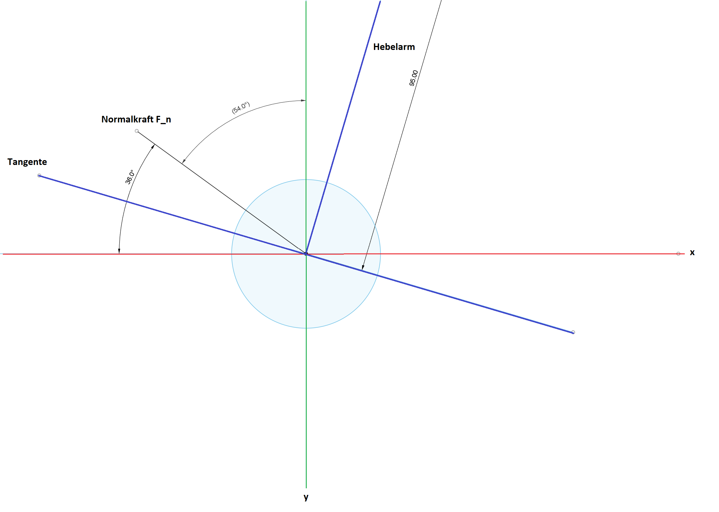

Stimmt das so? Siehe Bild.
Die resultierende Kraft beträgt für dieses Beispiel 0,07957N.
Den Winkel zwischen F_x und F_R habe ich mit dem Sinussatz berechnet.
Allerdins weiß ich nicht, was du mit Tangente meinst bzw. wo die hin
soll.

Wenn der Rotor zu schwer ist, dann schafft der Magnet nicht mehr den
Rotor aus einer bestimmten Entfernung anzuziehen. Es ist ein
Unterschied, ob die Magnetkraft den Rotor aus einer beweglosen Position
aus 2cm oder aus 5cm anziehen kann. Gerade das macht doch den
Unterschied der verrichteten Arbeit zwischen beiden Seiten aus
(Beschleunigung, Abbremsung), wenn es ein Ungleichgewicht zwischen
beiden Seiten gibt. Das Gleiche gilt für die Permeabilität.
Gerade weil ich dann noch Verluste überwinden muss, wäre es doch Quatsch
auf Energie zu verzichten, wenn ich besser optimieren kann.
Sonst ist man in der Physik genau und sehr kleinlich, aber hier ist das
plötzlich egal?
> soll.
Die Tangente ist eine gedachte Linie (grün), die zum einen tangentiell
am Umfang der Kugel anliegt und zum anderen im rechten Winkel zum Radius
die Umlaufbahn tangiert (berührt).
Verstehe. Danke dir.
Und diese grüne Linie zeigt mir jetzt die Richtung der resultierenden
Kraft?
Okay, also an sich war die Berechnung der resultierenden Kraft soweit
richtig oder? Aber wie projiziere ich diese auf die Tangente?
Steven schrieb:
Zuerst die Skizze vervollständigen. Die grüne Linie bei der Skizze von
Bernd ist die Tangente. Die Länge von F aus F_x und F_y ausrechnen ist
einfach Pythagoras. Gib der Tangentialkraft einen anderen Buchstaben,
sonst kennt man sich nicht mehr aus.
F auf Tangente projizieren: wie schon mindestens 3mal geschrieben
entweder vektoriell mit Skalarprodukt oder "zu fuss" mit der passenden
Winkelfunktion, welche kommt drauf an welchen Winkel du nimmst.
Wikipedia weiss das alles und chatgpt sicher auch.
Leider verstehe ich es nicht. Das ist mir zu hoch. Alles was ich dazu
finde, verwirrt mich nur noch mehr. Daher versuche ich es anders.
Also, gegeben ist:
F_x = 0,06425N
F_y = 0,04695N
Radius r = 95mm
Winkel zwischen Kraft und Hebelarm α = 60,2°
Bogenlänge = 1,172mm
Bogenwinkel = 0,7°
Die resultierende Kraft hatte ich ja schon ausgerechnet. Diese beträgt
0,07957N. Nun kann ich das Drehmoment berechnen.
Dafür verwende ich die Formel:
M = r  F_R  sin(α) und setze ein:
M = 0,095m * 0,07957N * sin(60,2°)
M = -0,003688Nm
Nun habe ich einen negativen Wert erhalten, was eigentlich bedeutet,
dass das Momemt sich im Uhrzeigersinn dreht, was aber nicht der Fall
ist. Also ist das falsch? Naja, ich rechne mal weiter:
Um nun die Rotationsarbeit W_rot zu bestimmen, verwende ich die Formel:
W_rot = M * φ
Hierbei muss ich den Winkel in Radiant angeben, das mache ich wie folgt:
φ(rad) = φ(Grad) * π / 180°
φ(rad) = φ(0,7°) * 3,14159 / 180°
φ(rad) = 0,0122 rad
W_rot = -0,003688Nm * 0,0122 rad
W_rot = -0,0000449936J = -0,0449936mJ
Die Magnetkraft verrichtet bei der Drehung des Eisenstücks um einen
Winkel von 0,7° eine Dreharbeit von -0,0449936mJ.
Habe ich das soweit richtig gemacht? Bitte um Hilfe.
Du hast schon wieder vergessen die Tangente einzuzeichnen! Inzwischen
empfinde ich diesen zeichnerischen Makel aber als nicht mehr so schlimm.
Die Tangente wäre sowieso nur ein optisches Beiwerk gewesen, ohne
wirkliche Funktion.
Ohne das genauer anzuschauen, sin(60°) ist sicher nicht negativ.
Naja, aber warum erhalte ich dann einen negativen Wert?
Die Formel fürs Drehmoment sieht nicht so verkehrt aus. Jetzt muss man
nur noch den Taschenrechner oder die Tabellenkalkulation richtig
bedienen.
Richtige Skizze wie oben beschrieben würde einiges einfacher machen, vor
allem sieht man dann auch gleich dass der ausgerechnete Wert der Kraft
falsch ist.
> bedienen.
Du hast recht. Danke. Ich habe einen Online Taschenrechner verwendet,
dieser war aber nicht auf "Deg" sondern auf "Rad" eingestellt.
sin(60.2°) = 0.86776545336
> falsch ist.
Ist die Skizze komplett falsch oder wie? Oder fehlt dir nur einfach die
Tangente?
Die resultierende Kraft F_R die in einem Winkel von 60,2° auf den
Hebelarm wirkt, ist falsch?
Ich muss die Kraft herausfinden, die Senkrecht zum Hebelarm in einem 90°
Winkel auf das Eisenstück wirkt?
Steckt aber nicht in der Formel für das Drehmoment genau die Berechnung
der Kraft die senkrecht auf den Hebelarm wirkt, nämlich F_R * sin(α)?
Hab eh geschrieben die Formel für das Drehmoment sieht nicht so verkehrt
aus. Jetzt mal schnell für alle Schritte ausrechnen bzw eine
Tabellenkalk füttern damit.
F_R ist in der Zeichnung keine "resultierende" Kraft sondern die Kraft
vom Magnet auf das Eisentrum welche FEMM ausspuckt. F_R ist ein Vektor
(Pfeil mit Länge und Richtung), F_x und F_y sind die Komponenten des
Vektors (Projektionen auf X und Y-Achse).
Die Resultierende Kraft die eine Drehung bewirkt ist das was rauskommt
wenn du diese F_R auf die Tangente projizierst. Die Länge dieser Kraft
bekommst du aus dem Kosinus des Winkel zwischen F_R und der Tangente
(mal Länge von F_R), dieser Winkel ist der Ergänzungswinkel deiner 60,2°
(also 29,8°), und da sin alpha das selbe wie cos 90-alpha sollte das so
passen. So wäre es mmn halt Übersichtlicher. Die Formel fürs Drehmoment
muss ja auch irgendwo herkommen.
Kraft mal Radius ist dann Drehmoment.
Ich versuche das gerade nachzuvollziehen und einzuzeichnen.
Aber bevor ich das mache, wo setze ich die x- und y-Achse hin? Ist es
richtig den Mittelpunkt des Eisenstück zu wählen oder sollte ich das
eher auf das Bogenmaß legen, also da wo die Tangente liegt?
Ist die Frage jetzt die Tangente dort einzuzeichnen wo die Tangente
liegt? Versteh ich nicht. Die Achsen würd ich so lassen wie sie sind.
Sonst muss FEMM nochmal alles rechnen oder? Ich würd die Tangente im
Mittelpunkt des Eisenstücks einzeichnen, für die Betrachtung hier ist
das so oder so eine punktförmige Masse.
Eigentlich ist aber schon alles beisammen, es muss nur noch in eine
Tabellenkalkulation.
Genau das wollte ich wissen. Danke.
Naja, die Frage ist, wie FEMM die x- und y-Achse auf das Eisenstück
betrachtet. Also wo wird die Kraft bestimmt. Ich bin vom Mittelpunkt des
Eisenstücks ausgegangen. Ich weiß es leider nicht.
Ich komme auch gerade überhaupt nicht klar mit der Tangente und wie ich
es betrachten muss. Ich mache es einfach irgendwie auf meine Weise.^^

Ich bin ziemlich fertig mit den Nerven, aber ich bin guter Dinge, dass
ich alles richtig gemacht habe. Gerne kann das kontrolliert werden, wenn
wer mag.
Nochmal zur Erinnerung: Der Rotor läuft von links nach rechts. Genau in
der Mitte vom Magneten wird das Magnetfeld in 2 Hälften geteilt. Ich
habe also eine Beschleunigungsseite und eine Bremsseite. Beide Seiten
möchte ich mit der verrichteten Rotorarbeit zwischen Eisenstück und
Magnet vergleichen.
Das Ergebnis ist wie folgt:
Auf der Beschleunigungsseite wird eine Rotorarbeit von 36,17mJ
verrichtet.
Auf der Bremsseite wird eine Rotorarbeit von 29,10mJ verrichtet.
Damit ich eine Differenz zugunsten der Beschleunigungsseite von 7,07mJ.
siehe Diagramm
PS: Ich bedanke mich für die Hilfe mit der Berechnung bei Robert M.

Steven schrieb:
> Das Ergebnis ist ...
Das Ergebnis ist vollkommen bedeutungslos. (Der Grund dafür wurde weiter
oben im Thread bereits dargestellt, aber vom TE ignoriert.)
Das läuft wieder auf einen holprig laufenden Spielzeugkreisel hinaus,
der zum Schluss abklingend um seinen Totpunkt pendelt.
Wenn einer viel Mühe aufwendet, um mit dem Kopf gegen die Wand zu
rennen, dass gibt diese aufgewendetet Mühe dem Anrennen keine Bedeutung.
Es ist nur schade um den Aufwand.
> wer mag.
Ja zeig die Rechnung her -- wenn links und rechts nicht gleich ist
stimmt was nicht. Idealerweise eine ganze Rotation plotten und dazu auch
die einzelnen Werte, nicht die Summe.
Im Anhang findest du die Tabellenkalkulation als Bild und als Datei.
Dann kann sich jeder selbst ein Bild machen, ob ich falsch gerechnet
habe.
Ich hoffe es ist einigermaßen verständlich und übersichtlich.
Ich freue mich über Verbesserungsvorschläge und bin natürlich gespannt,
ob es Fehler gibt :)
Was mich auf den ersten Blick irritiert ist dass das Beispiel von vorhin
mit den 60,2° nicht in der Tabelle ist.
Die Spalte mit der Arbeit kann so auch nicht annähernd stimmen. Wenn die
Schrittweite 0,7° sind dann sollte dort Drehmoment * 1,16 stehen.
Das Vorzeichen bei der Kraft sollte man auch nicht weglassen. Das
Vorzeichen bei F_x wechselt vermutlich nicht bei Winkel 0 sondern 1-2°
davor wenn das Eisentrum direkt über dem Magnet ist. Damit dürfte die
Winkelberechnung zwischen Tangente und Kraft nicht passen.
Wie gesagt, Skizze wo alle größen eingezeichnet sind macht as Leben
einfacher.
Einfach ignorieren. Das war lediglich nur ein Beispiel. Die x- und
y-Werte sind in der Tabelle die richtigen aus FEMM. Gerne kann ich das
auch beweisen, bei Bedarf.
Für die Berechnung der Arbeit nahm ich diese Formel:
W_rot = M * φ
Der Winkel φ muss hier in Radiant angegeben werden. Dafür verwendete ich
diese Formel:
Um die Arbeit mit der Kraft mal Weg zu bestimmen, benötige ich die
resultierende Kraft F_R. Schau dir dazu das erste Beispiel an.
F_R = F_n * SIN(Winkel zwischen Kraft und Hebelarm)
F_R = 2,4321 * SIN(7,77)
F_R = 0,32877N
Um nun die Arbeit zu bestimmen, verwende ich die Formel:
W = F * s
F = F_R
s = die Bogenlänge
W = 0,32877N * 0,00117m
W = 0,0003846609 * 1000 = 0,38466mJ
Das gleiche Ergebnis.
Warum eigentlich Drehmoment * 1,16? Wie kommst du darauf?
Das Vorzeichen von F_y sollte klar sein. Das Vorzeichen F_x wechselte
genau wie in der Tabelle zwischen Links und Rechts angegeben.
Schau dir die ersten Werte an:
F_x  F_y
0,04919  2,46384
Das ist der Punkt, wo das Eisenstück nahezu in der Mitte vom Magneten
liegt. Das sieht man auch daran, das dort F_y am höchsten ist.
Genau dort wechselte das Vorzeichen von F_x. Wenn du 0,7° nach links
gehst, ist es Plus, wenn du 0,7° nach rechts gehst, ist es Minus
Schau dir dazu nochmal das Bild "ReferenzAutodesk" an. Den Magneten
erkennst du? Den Mittelpunkt vom Magneten mit der Linie die den Punkt
berührt? Genau dort findet die Trennung zwischen Links und Rechts statt.

Außerdem spielt das keine Rolle, da ich immer den gleichen Abstand
betrachte. Ich messe den Kraftwert von x und y immer in einem 0,7°
Winkel oder alle 1,17mm als Bogenlänge. Ich habe ungefähr den
Mittelpunkt gesucht und auch wenn dieser nicht zu 100% stimmen mag, sehe
ich am 0,7° Winkel welche Kraft genau dort wirkt und in welche Richtung.
Der Hebelarm hat dort wo bei dir "0" ist aber keine 0°. Es kann auch
Winkel zwischen X-Achse und Hebelarm links und rechts nicht gleich sein
-- ich dachte der "Witz" ist ja gerade der "versetzte" Magnet?
die 1,16 kommen von 0,7° und 95mm Radius. vermutlich sollte der winkel
in rein ich habs nicht so genau angesehen. muss jedenfalls die fixe
schrittweite sein.
Zeichne in dein "AutodeskReferenz" mal deine "0"-Position ein.

Bei den Skizzen vermisse ich die Krümmung der Feldlinien im Luftspalt
gegenüber der magnetischen Massekörper. Bei der Bewegung entstehen auch
Wirbelströme.
> schrittweite sein.

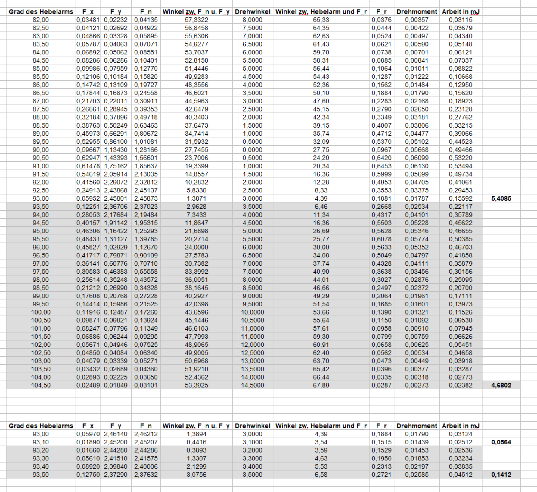

Du hast absolut recht. Ich habe einige Fehler in meiner Berechnung
gefunden.
Aber schön, dass wenigstens einer da ist, der das kontrolliert. Das
hilft mir sehr.
Ich habe die Tabelle nochmal komplett überarbeitet, dabei ist mir
aufgefallen, dass ich garnicht weiß wie ich den Winkel zwischen x-Achse
und Hebelarm bestimmen kann. Ich kenne ja nur die Länge des Hebelarms.
Da stehe ich etwas auf den Schlauch. Ich habe jetzt erstmal die Werte
aus Autodesk Fusion genommen, um es nochmal neu berechnen zu können. Die
Werte haben sich komplett verändert.
Auf der linken Seite wird eine Rotorarbeit von 5,2062mJ verrichtet.
Auf der rechten Seite wird eine Rotorarbeit von 5,0434mJ verrichtet.
Das macht eine Differenz von 0,1629mJ. Die findet man vermutlich auch
noch irgendwo in der Berechnung, wobei man das vermutlich schon als 0
betrachten kann.

Ich würde gerne wissen, wie ich den Winkel zwischen x-Achse und Hebelarm
bestimmen kann. Dafür habe ich eine hoffentlich für euch übersichtliche
Skizze gemacht. Siehe Bild.
Auf dem Bild sehe ich die Länge des Hebelarms und die Winkel zwischen
F_n und F_x sowie F_n und F_y. Wie aber soll ich den Winkel zwischen
x-Achse und Hebelarm bestimmen, wenn ich nur die Länge des Hebelarms
kenne? Kann mir da irgendwer helfen?
Steven schrieb:
> wenn ich nur die Länge des Hebelarms kenne?
In diesem Fall beträgt der Winkel:
Alpha = 54° + 36° - 15° = 75°
Aber das nützt nix, weil sich der Winkel beim Rotieren der
Schwungscheibe ständig ändert!
Die Länge des Hebelarms spielt für die Bestimmung des Winkels keine
Rolle!
Ich konnte das Problem lösen. Mir fehlte ein Bezugspunkt, um das
berechnen zu können. Die Aufgabe war schlichtweg nicht lösbar.
Deswegen habe ich Spaß an der Freude eine neue Messung durchgeführt.
Als Bezugspunkt habe den 90° Winkel vom Hebelarm genommen, dort habe ich
mit der Messung von F_x und F_y gestartet und alle 0,5° weiter gemessen.
Sowohl in die linke als auch rechte Richtung.
Dadurch kann ich sehr einfach den Winkel zwischen Hebelarm und der
Normalkraft Fn bestimmen und die resultierende Kraft F_r berechnen.
Der Magnet ist von Mittelpunkt zu Mittelpunkt um 5,2336mm nach rechts
verschoben.
Das Ergebnis der neuen Messung ist:
Auf der linken Seite wird eine Rotorarbeit von 5,8560mJ und auf der
rechten Seite 5,2078mJ verrichtet. Das entspricht eine Differenz von
0,6482mJ. Immerhin sind das 11%. Die müssen ja irgendwo herkommen. Gibt
es nun dieses Ungleichgewicht oder nicht?
Ich möchte diese Messung allerdings noch erweitern, da die Werte
zwischen dem Wechsel von Plus zu Minus etwas ungenau sind. Betrachtet
dazu die gelbmarkierte Zeile. Dort beginnt der Minuswert. Stellen wir
uns das mit den Werten mal vor. Von 93° - 93,5° wird eine Arbeit von
0,20376mJ verrichtet. Die Bewegung findet also von links nach rechts
statt.
Gleichzeitig wird aber auch von 93,5° - 93° eine Arbeit von 0,17118mJ
verrichtet. Diese Bewegung findet nun von rechts nach links statt.
Um das genauer betrachten zu können, schaue ich mir die Kräfte in diesem
Bereich mit einem 0,1° Winkel an. Am Ende wird das nicht ausschlaggebend
für das Ergebnis sein, aber dennoch interessant.

Übrigens habe ich auch einiges neues dazu gelernt, wie die Drehmatrix
oder auch Rotationsmatrix und wie ich über die LUA Console in FEMM einen
Punkt mache. Das war unglaublich hilfreich. Auch wenn das Thema für die
Mehrheit Blödsinn ist, der Lernfaktor ist jedenfalls vorhanden.

Ich habe die Messung nochmals neu durchgeführt bzw. kontrolliert, da bei
der Kontrolle manche Werte nicht stimmten. Entweder liegt der Fehler bei
FEMM oder bei mir. Ich tippe auf mich. Morgen werde ich es dann nochmal
kontrollieren.
Desweiteren habe ich den Sprung zwischen Minus und Plus mir genauer
angeschaut. Wie gesagt habe ich das in 0,1° Schritten getan.
Am Sinnvollsten wäre es die Messung komplett in 0,1° Schritten
durchzuführen, wenn nicht sogar noch kleiner. Aber solange ich die
Messung nicht über LUA automatisieren kann, ziehe ich das nicht in
Betracht.
Das Ergebnis findet ihr wie gehabt im Bild. Grau markiert zeigt den
Minusbereich an, also die rechte Seite.
Auf der linken Seite wird eine Rotorarbeit von 5,4085mJ + 0,0564mJ =
5,4649mJ verrichtet. Auf der rechten Seite 4,6802mJ + 0,1412mJ =
4,8214mJ.
Das entspricht eine Differenz von 0,6435mJ oder 11%.
Nachdem ich den Unterschied zwischen 0,1° und 0,5° gesehen habe, muss
ich sagen, dass dieses Ergebnis nicht wirklich Ernst zu nehmen ist. Es
deutet schon ein Ungleichgewicht an, keine Frage. Die 11% müssen ja
irgendwo herkommen, aber gerade im Bereich wo das Eisenstück stark vom
Magneten angezogen wird, wäre es sinnvoller eine Messung im 0,1° Winkel
oder kleiner durchzuführen, da jeder noch so kleinste Unterschied eine
andere Kraft aufweisen kann. Daher werde ich mir mal LUA genauer
anschauen und hoffe dann die Messung in FEMM automatisieren zu können.
von H.Joachim S. (crazyhorse)
Du ahnst langsam wo es landen wird? Selbst ohne Reibung <1, blöde
Magetisierungsverluste.

Steven schrieb:
> Bevor ich über eine Rotation nachdenken kann, muss ich erstmal
> herausfinden, ob es ein Ungleichgewicht gibt bzw. überhaupt existiert.
> Deswegen schaue ich mir nur eine Strecke an, um das besser
> nachvollziehen zu können.
Es geht darum, dass man sich durch die Wahl der Bereichsgrenzen
Ungleichgewichte beliebig erzeugen kann, absichtlich oder unabsichtlich.
Es geht nicht darum, dass eine Drehung durch den Aufbau erzeugt werden
muss, aber die komplette Drehung oder eine komplette Schwingung muss
theoretisch betrachtet werden.
Absolut korrekt, das versuche ich ja auch zu beachten. Das ist auch mein
Ziel, sobald ich mich dazu bereit fühle, solch eine Schwingung praktisch
darzustellen.
