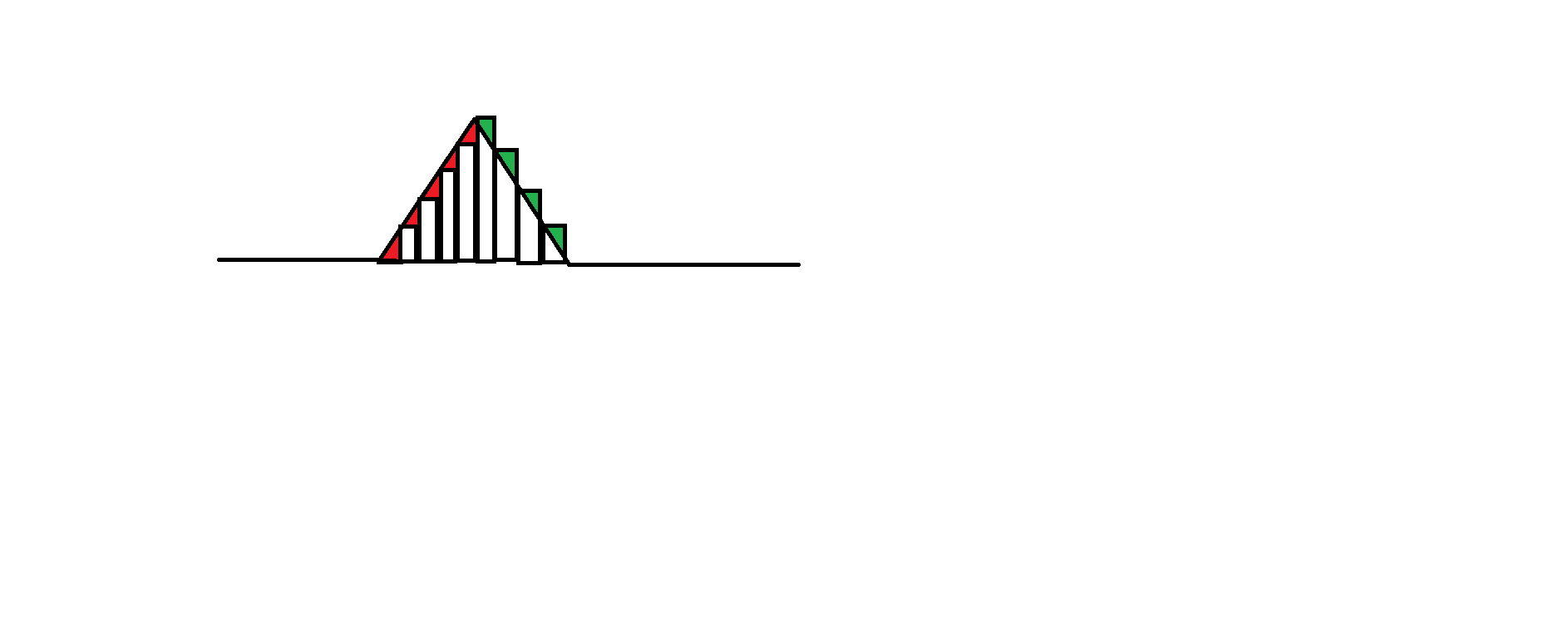

Hi
Dass der Beschleunigungsweg länger ist, als der Verzögerungsweg, so dass durch die verlängerte Beschleunigungszeit der Magnet länger im Beschleunigungseinsatz ist, um das System schneller auf Drehzahl zu bringen.
Dafür ist aber die Feldstärke am Beginn der Beschleunigungsphase geringer (größerer Abstand). Nicht die gleiche Länge ist maßgebend, sondern sie gleiche Fläche. Damit wird dein Gewinn zu Null.
Naturgesetze sind in dieser Galaxis nicht verhandelbar. Also suche dir eine andere aus.
Mfg Spess

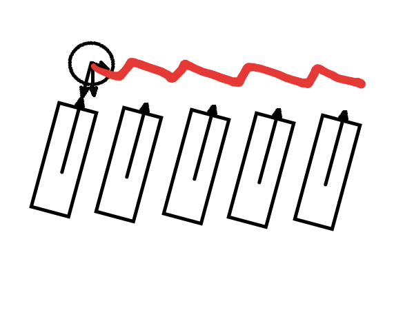

Also fassen wir zusammen, zu Bild 2 schrieb Klaus:
Klaus schrieb:
kommt es nicht vorwärts, weil es vom zweiten Magneten abgestoßen wird.
Ich behaupte, der Schlitten kann bis zum letzten Magneten kommen. Der Schubs muss nur kräftig genug sein.
Alexander schrieb:
Die Magneten halten das Ding in Schwebe. Schubst man nun das Ding an müsste man noch eine Kraft einzeichnen.
Wer hat hier nun Recht und wer hat Unrecht? Da Du an Bild 2 schon scheiterst, hast Du Dich selbst disqualifiziert.

Marcel V. schrieb:
Der Schlitten bleibt natürlich in einer der gezackten roten Mulden bequem liegen, weil er zu faul ist aus eigener Kraft den Zackenberg hochzufahren.
Niemals! Mit der Energie, die er beim runterfahren aufnimmt, kommt er doch das kurze Stück locker wieder hoch! Und wird immer schneller und schneller. Also ja kein Rundkurs baueb, wegen Schwarzem Loch und so!
#7758923
Woher kommen die Mulden? In welcher Mulde bleibt er liegen? Und von welcher Kraft ist das abhängig? Wie groß muss die Kraft sein damit er es bis zum letzten Magneten schafft? Das wäre so bei einer Kugel die man in Deine Zacken rollen lässt. Ganz ohne Magneten. Nur gibt es hier noch eine Magnetkraft, die eine Richtung vorgibt. Die Kraft habe ich eingezeichnet. Ist diesselbe wie bei den vorherigen Bildern. Magnetbahnen sind keine Murmelbahnen.
#7758958
Die Kraft kann man erhöhen! Bau einfach mal Bild 2 nach. Drücke mit dem Finger den Schlitten runter, umso größer wird die Kraft der Abstoßung durch die Magneten, je näher du kommst. Und nun erzähl' mir nochmal dass Dir dabei der Schlitten nicht wegflutscht... in eine zufällige Richtung.

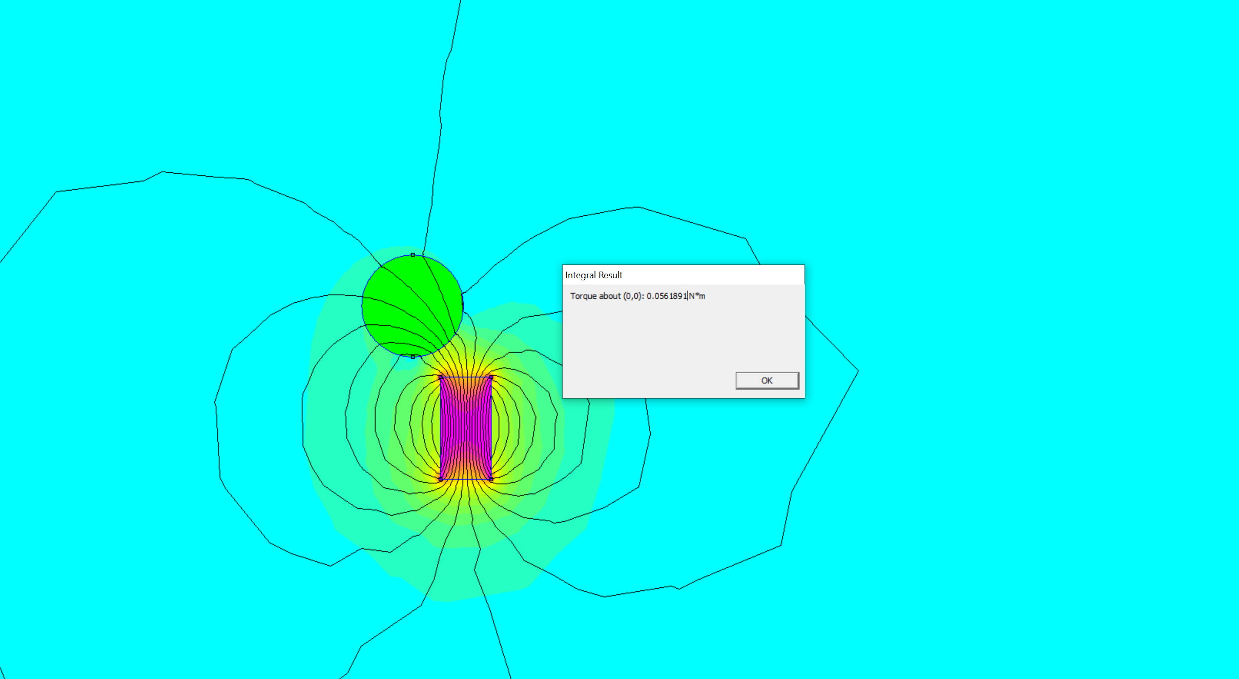

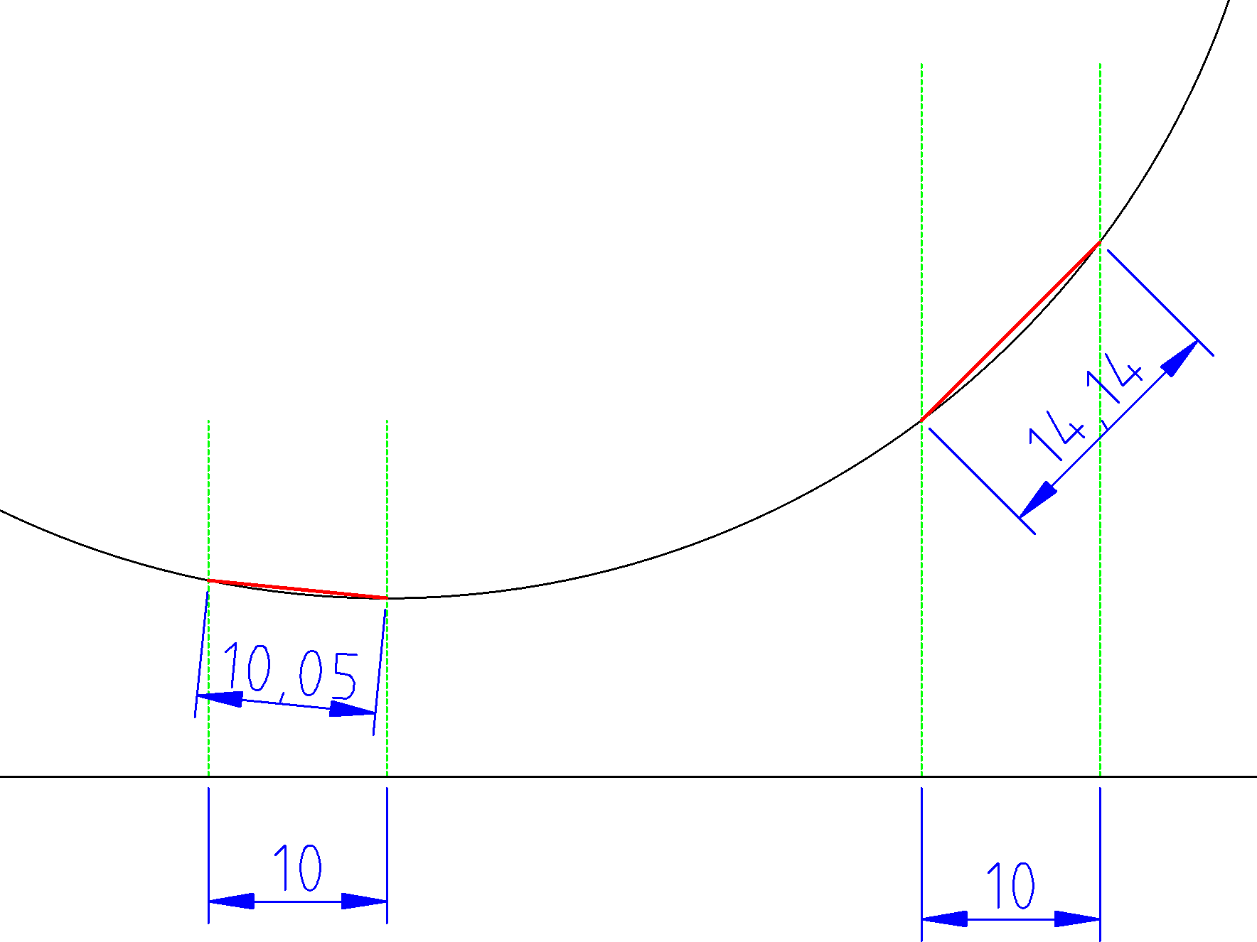

OP #7759019
Florian schrieb:
Steven, du berechnest dein Ergebnis mit konstanter Schrittweite in X-Richtung, oder? Dann könnte sich ein systematischer Fehler daraus ergeben, dass die betrachteten Strecken nicht gleich sind, was direkt aus deiner Asymmetrie folgt. Angehängt ein Bild. Wegen der Asymmetrie werden verschiedene Bereiche des Kreises betrachtet. Dabei ändert sich die Länge des Streckenelements für die Integration. Da Beginn und Ende der Integration nicht symmetrisch zum Kreis liegen, könnte das was ausmachen. Du könntest mal probieren, nicht mit konstanten horizontalen Streckenschritten, sondern mit konstanten Drehwinkelschritten zu simulieren. Statt Schrittweite 0,5 mm also 0,5 ° zum Beispiel.
Hallo Florian,
ich berechne die Schrittweite auf Basis der Drehmmatrix in x und y Schritten und in einem 0,5° Winkel. Das Eisenstück sollte sich als immer konstant um die Achse drehen.
Die Formel dafür lautet:
x = 0,0000 y = -95,0000
x-Achse: (COS(0,5 * PI / 180) * x) - (SIN(0,5 * PI / 180) * y
y-Achse: (SIN(0,5 * PI / 180) * x) + (COS(0,5 * PI / 180) * y
Gibt's du diese Formel in eine Tabellenkalkulation ein und stellst es in x-y-Diagramm dar, solltest du einen Kreis erhalten.

OP #7759313
J. T. schrieb:
Es ist aber so, dass die ganze Sache mit der Beantwortung der Frage steht oder fällt, und es fällt schon auf, dass du dich beharrlich um eine Antwort drückst.
Hier fällt gar nix, solange die Werte in FEMM mir sagen, dass es eine Asymmetrie gibt. Mir völlig egal welche Fragen da kommen. Eine Beantwortung der Frage fängt damit an, wie man die Frage stellt. Wenn man fast jedesmal mal als Troll bezeichnet wird, habe ich keine Lust mich mit dieser Person zu unterhalten. Ich kriege schon genug hier von allen Seiten einen auf den Deckel, glaubst du das macht Spaß? Klar bin ich selber dran Schuld, aber dann muss derjenige auch damit rechnen, dass es mir egal ist was er schreibt. Wenn einem das Thema nicht passt oder nicht damit klar kommt, dass ich Naturgesetze breche, dann ist das nicht mein Problem. Mir ist das nämlich egal. Solange nicht geklärt ist, warum meine Berechnungen aus FEMM Naturgesetze brechen, mache ich weiter. Also, entweder ist man in der Lage vernünftig zu diskutieren oder man wird von mir ignoriert. Am Ende entscheide ich sowieso selbst, ob ich antworten möchte oder nicht, so wie jeder hier. Und das hat keineswegs was mit der Frage zu tun, denn es gibt keinen Grund mich vor irgendetwas zu drücken. Wenn am Ende die Null rauskommt, dann akzeptiere ich das. Desweiteren kann es schon mal passieren, dass die eine oder andere Frage unterkommt, wenn 10 Leute gleichzeitig schreiben. Manchmal fehlt mir auch einfach die Zeit dafür.
Steven schrieb:
J. T. schrieb:
Rechne es doch endlcih mal für eine komplette Drehung aus, du wirst sehen, es kommt die schwarze Null, unabhängig vom Startpunkt.
Bin gerade dabei. Antworte gleich. Ist mir auch etwas zu viel Input hier, überfordert mich etwas.
Das Gute ist, ich habe einen gravierenden Fehler im Code in der Berechnung der Drehmatrix gefunden. Das Eisenstück drehte sich nicht so, wie es eigentlich sollte. Jetzt kommt der große Aufschrei und alle denken das gleiche... Beruhigt euch und kommt wieder runter, denn das Schlechte ist, für euch, nach der Korrektur des Fehlers hat sich nichts an den Werten geändert. Also schon, aber nicht an der Differenz, die ist nämlich weiterhin vorhanden. Und zusätzlich habe ich auch gleich eine volle Rotation ausgewertet, also 360°. Ich habe 9 Nachkommastellen gebraucht um den letzten Wert darstellen zu können. Aber wer weiß, vielleicht finde ich ja noch einen Fehler. Schritt für Schritt finde ich die Null...oder auch nicht. Falls ihr noch die Werte haben wollt:
5,8249mJ 5,1044mJ =0,7205 =12%

OP #7759421
J. T. schrieb:
Ich hab ein bischen das Gefühl, dass du auch mir Bösartigkeit unterstellen willst, dabei hab ich doch nur Sachargumente ohne Beleidigungen gebracht?
Oder kennst du die Redewendeung "damit steht und fällt es" nicht?
Keineswegs, da hast du ein falsches Gefühl. Ich kenne die Redewendung, habe sie aber in dem Moment nicht deuten können. Missverständnis meinerseits, sorry.
J. T. schrieb:
Also hier nochmal die Frage: Wir lassen Gravitation und Verluste aussen vor, laut FEMM hast du nach passieren des Magneten einen Überschuss. Der Rotor dreht also schneller als vor dem Passieren. Dein Rotor wird, da wir keine Reibung haben nicht gebremst. Was soll ihn davon abhalten, die Umdrehung zu vollenden?
Denn weiter oben sagtest du sinngemäß "da er eh keine volle Umdrehung schafft, gucke ich mir nur den Bereich an".
Grundlegend, nur in Betrachtung der Magnetkraft, gibt es nichts, was den Rotor davon abhält, eine volle Umdrehung zu vollenden. Laut den Daten von FEMM müsse der Rotor unendlich drehen, ohne jeglicher Betrachtung von Einflussfaktoren. Das kann ich aber so nicht hinnehmen, da es Stein gemeißelt ist, dass es Einflussfaktoren gibt. Gerade die magnetischen Verluste, die ich in FEMM nicht bestimmen kann, weiß ich überhaupt nicht einzuschätzen. Vielleicht ist genau das der Faktor, der in FEMM fehlt um die Null zu erhalten. Desweiteren kann ich jegliche Verluste nicht einfach so ignorieren, wenn ich in der Praxis ein Vergleich aufstellen und prüfen will, ob es eine Asymmetrie gibt. Hier muss ich zwingend die Verluste einbeziehen. Und da kommen wir auch zu dem Punkt, warum ich mir nur einen Bereich oder eine Strecke angeschaut und behauptet habe, der Rotor schaffe keine Umdrehung. Das Bezog sich auch wieder auf die Praxis, denn in der Praxis hat der Rotor Gewicht. Das heißt, die Magnetkraft wird ab einem bestimmten Punkt nicht in der Lage sein, den Rotor bewegen zu können. Also wollte ich mir nur den Bereich anschauen, wo die Magnetkraft auch in der Lage sein sollte, den Rotor von alleine anzuziehen. Der restliche Bereich oder Strecke, die ich nicht betrachte, kommt zusätzlich als Verlust dazu. Die Differenz die ich nur in diesem Bereich gefunden habe, muss alles außerhalb abdecken können + jeglicher Verluste.

OP #7759563
J. T. schrieb:
Ist der Bereich willkürlich festgelegt, oder ist es ab da, wo FEMM dir gesagt hat, "ab hier keine Kraft mehr". Wobei auch dieses Ergebnis zumindest fragwürdig ist, den das Magnetfeld reicht unendlich weit.
Eher willkürlich. Der letzte messbare Wert liegt 9 Stellen hinter dem Komma. Wie groß ist da schon die Auswirkung auf das Objekt.
Florian schrieb:
Wenn, dann eher (in Pseudocode) sowas:
Ja so ähnlich habe ich das auch. Aber deine Variante:
Florian schrieb:
Florian schrieb:
Parametrisch kann man einen Kreis zeichnen mit Parameter a, und Mittepunkt (mx, my) durch: x(a) = mx + r * cos(a) y(a) = mx + r * sin(a)
Bei y(a) muss es natürlich my sein.
ist ja viel einfacher als meine. Die werde ich mal in FEMM ausprobieren. Theoretisch müsste das Ergebnis ja gleich bleiben.
Florian schrieb:
Ich würde das nicht Normalkraft nennen, aber sonst soweit richtig.
Wie würdest du denn die Kraft bezeichnen?
J. T. schrieb:
Ich habe, wie Samweis auch, das Gefühl, dass du das mit den Feldlinien noch nicht richtig verinnerlicht hast. Erkläre doch bitte einmal in deinen Worten, wie du das verstanden hast.
Ich verstehe die Feldlinien sehr gut, auf meine Art und Weise. Mich hat deine "Anzahl" verwirrt, damit komme ich nicht klar. Für mich sind Feldlinien nur ein optischer Aspekt, der mir zeigt, in welche Richtung das Magnetfeld verläuft. Eine konkrete Kraft kann ich mit Feldlinien nicht bestimmen, ich weiß nur, je dichter ich am Pol bin, desto stärker die Kraft. Natürlich kann ich z.B. mit Eisenspäne die Feldinien und die Dichte gut darstellen, um grob zu sehen welche Kraft hier wirkt, aber direkt bestimmen kann ich sie trotzdem nicht. Feldlinien sind wie erwähnt einfach nur ein Hilfsmittel.
Aber worauf möchtest hinaus, was genau bringt dir das jetzt?
Gustl B. schrieb:
Jetzt integriere das doch endlich mal für eine volle Drehung. Da sollte Null bei rauskommen
Bitte lesen:
Gustl B. schrieb:
Hast du irgendwo die genaue Geometrie beschrieben und was wie angeordnet ist? Und zwar nicht nur in Bildchen. Rotor Durchmesser und wo welcher Pol von welchen Magneten ist in welchem Abstand.
Der Rotor hat einen Durchmesser von 200mm. Das Eisenstück hat einen Durchmesser von 10mm und eine Tiefe von 10mm. Der Magnet hat eine Breite von 5mm, eine Länge von 10mm und auch eine tiefe von 10mm. Der Magnet ist 2mm vom Eisenstück entfernt und 2,7336mm vom Mittelpunkt des Rotors versetzt. Pol spielt keine Rolle, da ich zwischen Eisen und Magnet betrachte. Fehlt noch was?

#7759641
Steven schrieb:
Leider kann ich es in FEMM nicht so darstellen, wie ich es gerne hätte.
So ein Pech aber auch...., in echt auch nicht. Vielleicht soll das der längste trööt hier werden. Abgefrühstückt von Anfang an, künstlich am Leben erhalten durch Wirrköpfe und fehlende Moderation. Es wird hochgradig peinlich, ich hatte das hier immer für eine seriöse Seite gehalten.
#7759654
Was genau spuckt FEMM dir denn eigentlich genau aus? Die Kraft zwischen Magnet in Größe und Richtung, für die jeweilige Position?
Ein bischen mehr können sie schon.
Eine konkrete nicht, aber eben eine relative. In einem vernünftig gewähltem Maßstab und vor allem sauber gezeichnet, ist die "Feldliniendichte" an einem Punkt ja eben genau die gemessene Feldstärke in dem Punkt. Auch wenn es erst mal komisch scheinen mag, von einer Dichte in einem Punkt zu sprechen, möge man es sich als Dichte der Feldlinien in einem Bereich um den betrachteten Punkt vorstellen. Und wenn du dann auf dem cm^2 um den Punkt (x) y Feldlinien hast, auf dem cm^2 um den Punkt (z) aber nur y/2 Feldlinien, ist die Kraft am Punkt z halb so groß, wie die am Punkt x. Möglicherweise geht da schon der 1/r^2 Krams los und es ist nur ein viertel.... Wie gesagt, Magnete nur rudimentär. Und wie du auch ganz richtig sagst, lässt sich was über die Richtung der Kraft sagen. Aber da könnt ich dir auch schon nicht mehr sagen, wars linke Hand oder recht Hand Regel? Möglicherweise auch einfach in Richtung der Feldlinie? Sagte ich schon, dass ich Magnete nich mehr so gut kann? :D
Darauf, dass sie nicht nur optisches Schmückwerk sind.
Steven schrieb:
Fehlt noch was?
Material des Rotors und Stärke, dann könnte man schonmal die beteiligten Massen.. wobei die am Ende auch nur über die Beschleunigung entscheiden.
Kann FEMM richtig integrieren, statt das über die Schrottweite zu machen?
Gustl B. schrieb:
Das Eisen wird doch vom Magneten nur angezogen. Nur im Sinne von immer, dauerhaft. Wenn es einen energetisch günstigeren Zustand gibt, dann wird sich das so bewegen, dass dieser erreicht wird und dann für immer dort bleiben (vielleicht nach etwas Pendelei).
Steven meint, man kann durchs seitliche Versetzen des Magneten eine Asymetrie erzeugen, die dem Eisenstück beim reinlaufen mehr Energie zusteckt als dem Eisenstück beim Rauslaufen wieder entzieht. Seine FEMM Sinulationen scheinen diese Aussage zu stützen. Einige hier versuchen konstruktiv den Fehler zu finden.
Ist vom üblichen Gepöbel, Rumgestänkere und Dummgeschwätze abgesehen die Kurzzusammenfassung.
Klaus schrieb:
Deshalb warne ich ja ständig, den Apparat nicht ohne Bremse einzusetzen, damit nicht aus Versehen ein schwarzes Loch entsteht! Das zöge uns alle mit rein, und aus die Maus!
Das wäre eigentlich halb so wild. Masse, Ladung, Drehimpuls bieten deutlich weniger Möglichkeiten als der ganze DNS-Krams, das Leben wäre wesentlich unkomplizierter :D

OP #7759948
Die Kraft die auf Eisenstück wirkt in x- und y- Richtung für die aktuelle Position.
Ja okay, da stimme ich dir zu.
Wie meinst du das mit richtig integrieren?^^ Ich wähle das Eisenstück aus, messe, verschiebe über x- und y- Koordinaten usw.

Steven schrieb:
. Eine kontinuierliche Bewegung findet bei mir auch statt, nur halt in 0,5° Schritten,
Wenn etwas in Schritten, also diskret stattfindet, kann es per Definition nicht kontinuierlich sein....
Steven schrieb:
was übrigens 0,87mm entspricht.
bei deinem gegebenen Radius ;-) (Präzision! höre ich meinen Physiklehrer im Hinterkopf schreien :D)
Steven schrieb:
Integration findet doch immer in Schritten statt.
Aber die Schrittweite geht gegen null, es ist wohl irgendwo an der phillosophischen Schwelle zum Kontinuum.
Ah ja gut, hast Recht. Aber ich wüsste nicht, wie ich das FEMM machen könnte. Eine kontinuierliche Messung ist glaube nicht möglich. Ich habe ja sogar schon in 0,1° Schritten gemessen und keine Veränderung der Differenz. Ich glaube daran liegt es nicht.

Evtl kann Wolfram-alpha (https://www.wolframalpha.com/) das. Aber auch damit kenn ich mich nicht gut genug aus, um dir weiterhelfen zu können. Es ist auf jeden Fall eins der mächtigeren Mathetools, die ich kenne.
Ich tendiere schon in die Richtung.
Siehe Skizze:
Als erstes: Der Linienverlauf wird nicht deinem Kraftverlauf entsprechen, es geht nur ums Prinzip
von links nach rechts ist dein Weg, die Höhe entspricht der wirkenden (Tangential)Kraft. Deine Arbeit ist also die Fläche unter der "Kurve". Mit deinen x° Schritten versuchst die Fläche anzunähern, wie ich mit den eingezeichneten Rechtecken darstelle. Der rote Teil fehlt dir, der grüne ist zu viel. Integrieren entspricht dem Schmalermachen der Rechtecke, bis sie "unendlich" schmal wird, damit werden die Fehler unendlich klein.
Ich vermute, aufgrund deiner Asymetrie verschieben die Fehleranteile sich so, dass sie sich eben nicht mehr aufheben.
