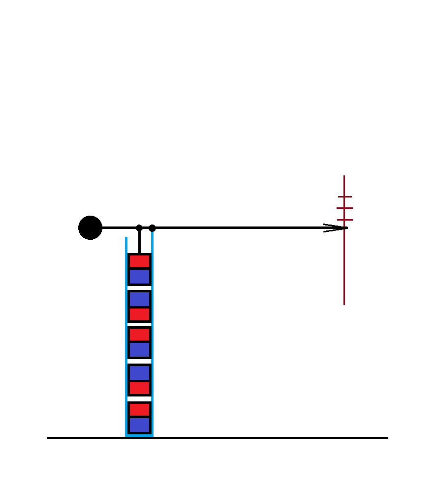

von Bernd F. (metallfunk)

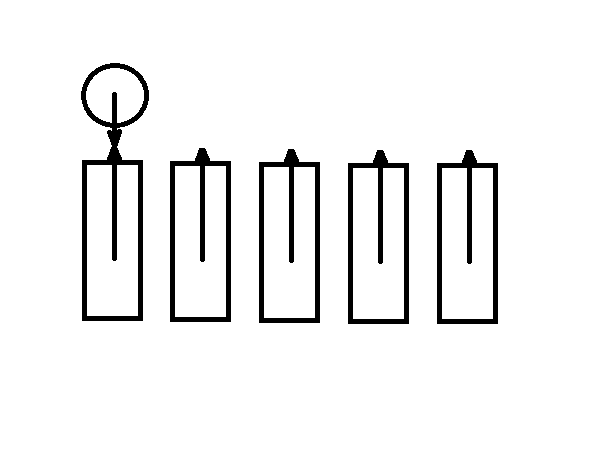

Hmm, interessant wäre ja, wie sich die gespeicherte Magnetkraft
in eine Drehbewegung umwandeln ließe.
Hier ein Versuchsaufbau: In einem Glasrohr werden Magnete
schwebend gestapelt. Oben ein Zeigerwerk mit Skala.
Dann sollte das Ganze hermetisch abgeschlossen von Luftdruck-
schwankungen aufgestellt sein.
Ob sich da in 5, 10 oder 100 Jahren was rührt?
Grüße Bernd
von Rolf (rolf22)
Natürlich. Magnete werden im Laufe der Zeit von alleine schwächer.
Bei weichmagnetischen Materialien fast sofort, bei hartmagnetischen
dauert es.

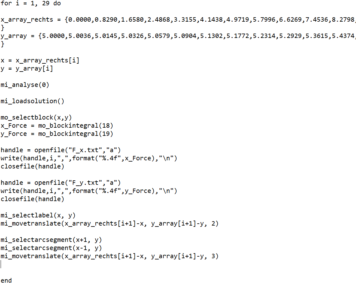

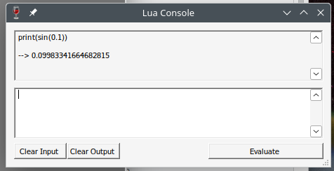

Kommen wir zum Thema zurück. Ich war fleißig am Lernen wie Lua in FEMM
funktioniert. Mal ein kleines Zwischenfazit:
FEMM verwendet leider eine eingeschränkte Version von LUA, sodass nicht
alle Funktionen aus der Bibliothek von LUA vorhanden sind. Ich bin teils
verrückt geworden, weil die Funktion "math.pi" nicht funktionierte, bis
ich herausgefunden habe, dass diese in FEMM nicht verfügbar ist.
Naja, dann habe ich halt alle x-y-Koordinaten, die ich für das
Verschieben und Berechnen benötige, in ein Array gepackt. Dann halt so.
Aktuell bin ich noch sehr viel am Herumtesten und Überprüfen, ob die
Werte stimmen, ob das Objekt richtig verschoben wird etc. . Das raubt
unglaublich viel Zeit. Dennoch bin ich Stolz auf mich, ich komme gut
vorran und der erste Durchlauf sieht gut aus - der Code funktioniert.
Ich habe euch mal einen Codeschnipsel als Bild angehängt, der eine oder
andere wird damit sicherlich umgehen können.
Bis dahin.
von Cyblord -. (cyblord)
Ich hoffe die ganze Zeit du bist ein sehr engagierter Troll, und nicht
wirklich so dämlich. Für dich hoffe ich das.

von Giovanni (sqrt_minus_eins)
FEMM LUA lädt am Beginn init.lua:
Ich lese hier nur sporadisch mit - und hier die Antwort als
Unterstützung gedacht. Nicht um das Urproblem zu lösen, sondern um den
Erfinder bei FEMM zu unterstützen.
Beim Durchlesen aller Beiträge würde ich auch verrückt werden.

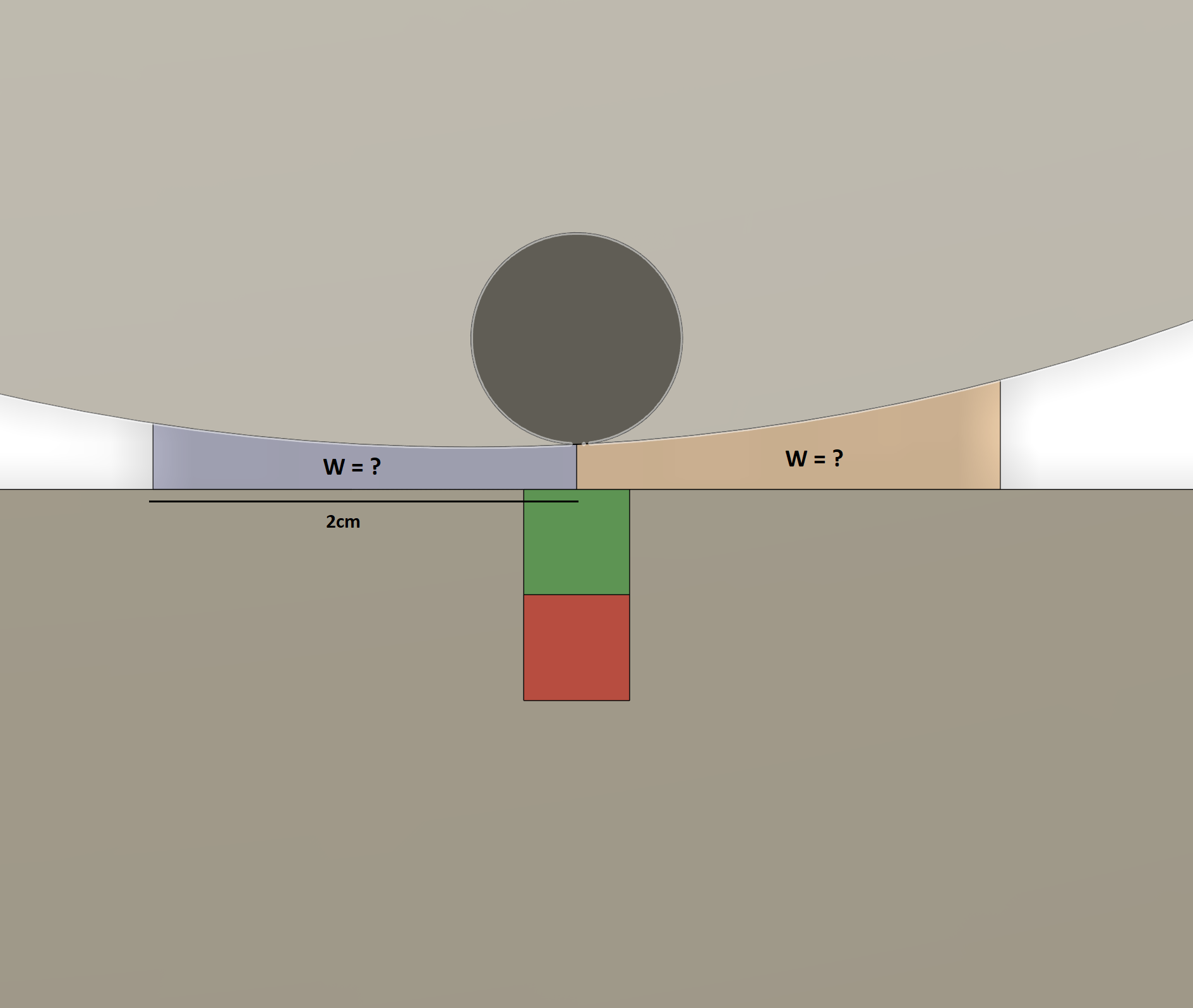

von Steven (muellermilch)

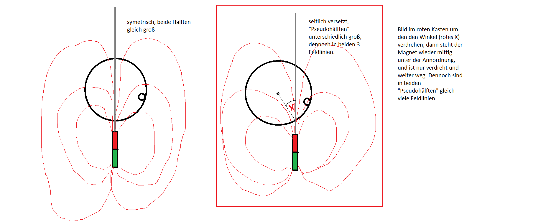

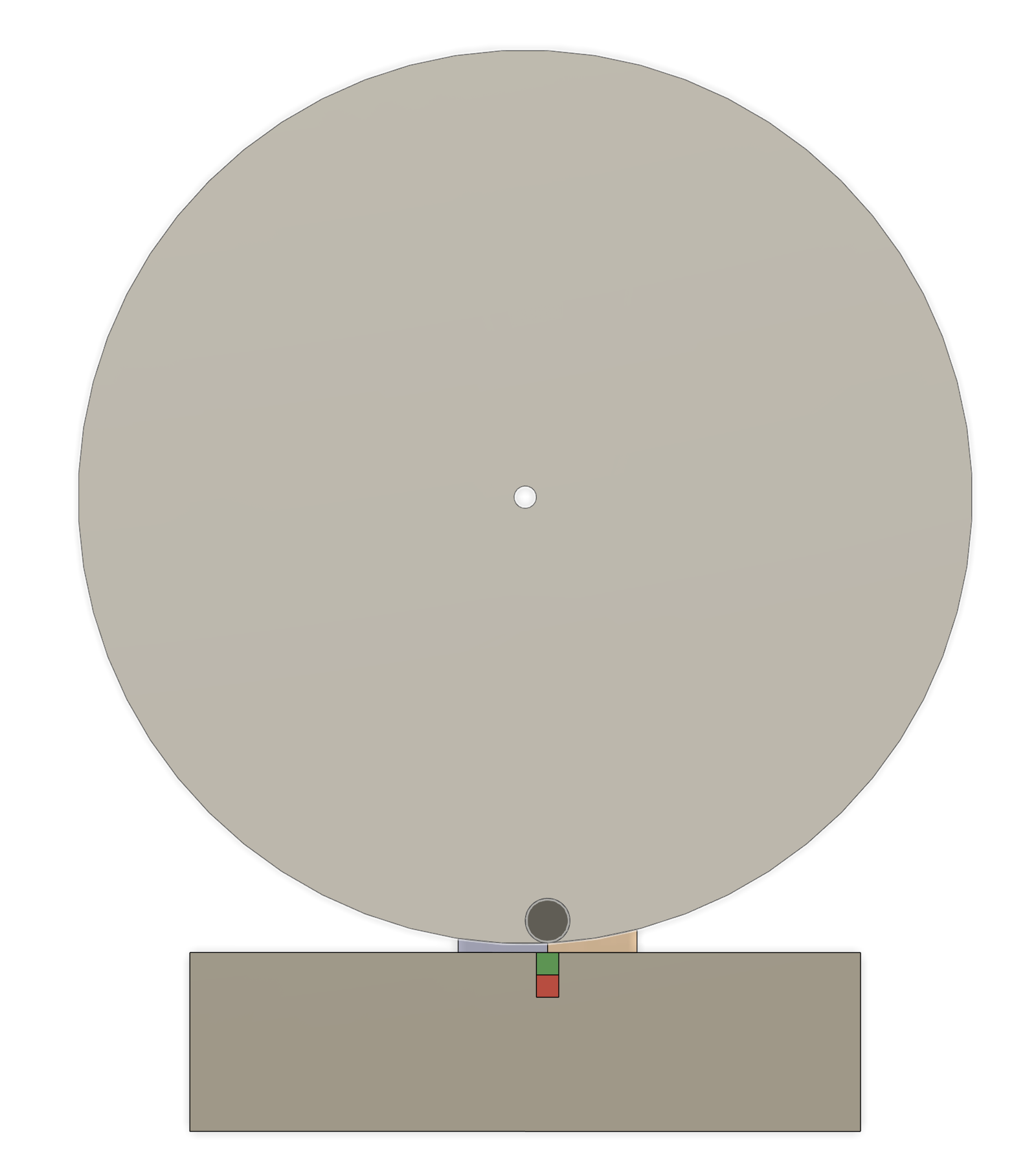

Wahnsinn Leute. Ich habe es hinbekommen einen kompletten Durchlauf die
Kraft F_x und F_y in einem Abstand von 0,1° über LUA zu messen. Knapp
150 x-y Koordinaten wurden dafür verwendet. Es ist unglaublich
interessant anzusehen, wie sich das Eisenstück völlig automatisch
verschiebt.
Nun denn, kommen wir zum Ergebnis mit dieser Messung:
Auf der linken Seite wurde eine Rotorarbeit von 5,5476mJ verrichtet.
Auf der rechten Seite wurde eine Rotorarbeit von 4,9569mJ.
Das entspricht eine Differenz von 0,5907mJ oder 10,6%.
Egal wie klein ich messe, die Differenz ändert sich nicht. Es ist laut
den Daten von FEMM ein Ungleichgewicht aufgrund der veränderten
Ausrichtung des Magneten vorhanden. Hierbei geht es wie gesagt nur um
die Magnetkraft über eine bestimmte Strecke, jegliche Verluste werden
nicht berücksichtigt.
Wie ist das nun zu erklären? Wer lügt, FEMM oder ich? Und wer ist in der
Lage mir das Gegenteil zu beweisen? Immerhin kann ich Zahlen auf den
Tisch packen, und Zahlen lügen nicht (außer man rechnet falsch).
Aber um das nochmal klar zu stellen, aufgrund der Daten handelt es sich
noch lange nicht um ein Perpetuum Mobile. Wie auch, wenn ich mir nur die
Magnetkraft anschaue. Jegliche Einflüsse oder Verluste sind nicht
einberechnet. Es geht nur darum, ob durch die veränderte Ausrichtung des
Magneten, die verrichtete Arbeit auf der linken Seite des Magnetfeldes
größer ist, als auf der rechten Seite. Und das ist laut den Daten
gegeben.
Falls jemand die neuen Daten möchte, soll sich bitte melden.
Achja, danke dir. PI funktioniert!
Allerdings reicht mir das leider nicht, da ich dann auch Cosinus und
Sinus benötige, um die Koordinaten zu berechnen. Und das funktioniert
nicht.
Aber dennoch interessant mit PI.
> nicht.
Was funktionierten schon wieder nicht.
FEMM4.2 hat LUA 4.0 eingebaut - mit allen Funktionen, die man im realen
Leben so braucht.
tip of the day: Beschreibung lesen -> https://www.lua.org/manual/4.0/
LUA ist portugiesisch und heißt MOND
> Leben so braucht.
Tatsache. Funktioniert. Ich hatte "Sin" statt "sin" geschrieben.
Das Manual hatte ich mir nicht angeschaut, weil ich von Einschränkungen
gelesen hatte. Nun schaue ich es mir aber an, danke dir.

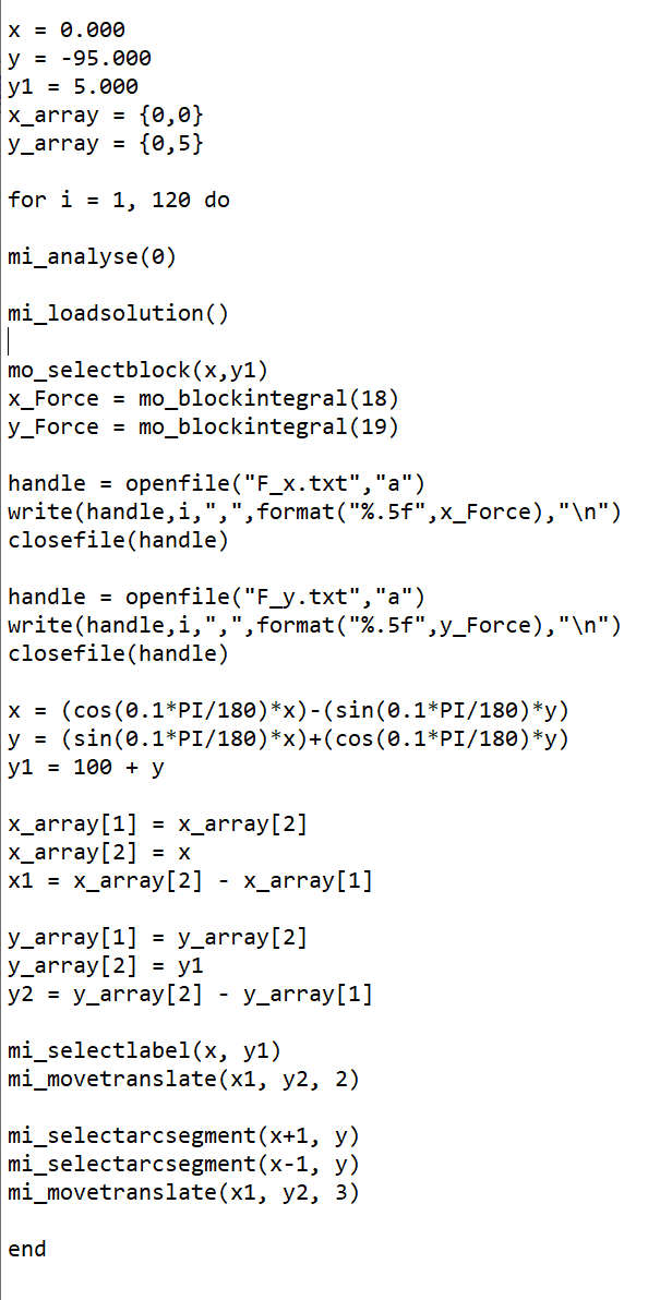

Ich habe den Code angepasst und die Drehmatrix direkt in der Schleife
berechnet. So spare ich mir das unnötige Array. Danke Giovanni.
Anbei der Code für die Interessierten.
Die Daten haben sich nach der Anpassung nicht wesentlich verändert. Der
Unterschied ist wie gehabt vorhanden. Ich werde nun statt eines
Eisenstücks einen Magneten in den Rotor packen. Mal sehen wie das dann
aussieht, ich bin jedenfalls gespannt. Desweiteren werde ich
unterschiedliche Ausrichtungen ausprobieren, auch mal mit Eisenmantel um
den Magneten. Ich suche quasi den größten Unterschied zwischen der
Beschleunigungsseite und der Abbremsseite, wobei 10 - 11% schon jetzt
nicht wenig sind.

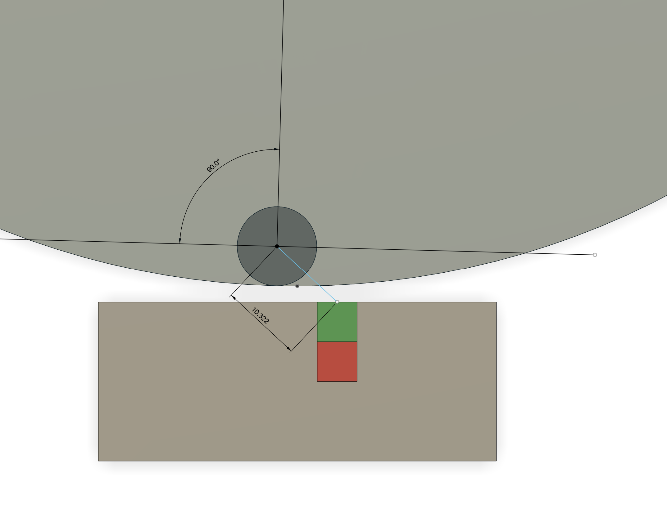

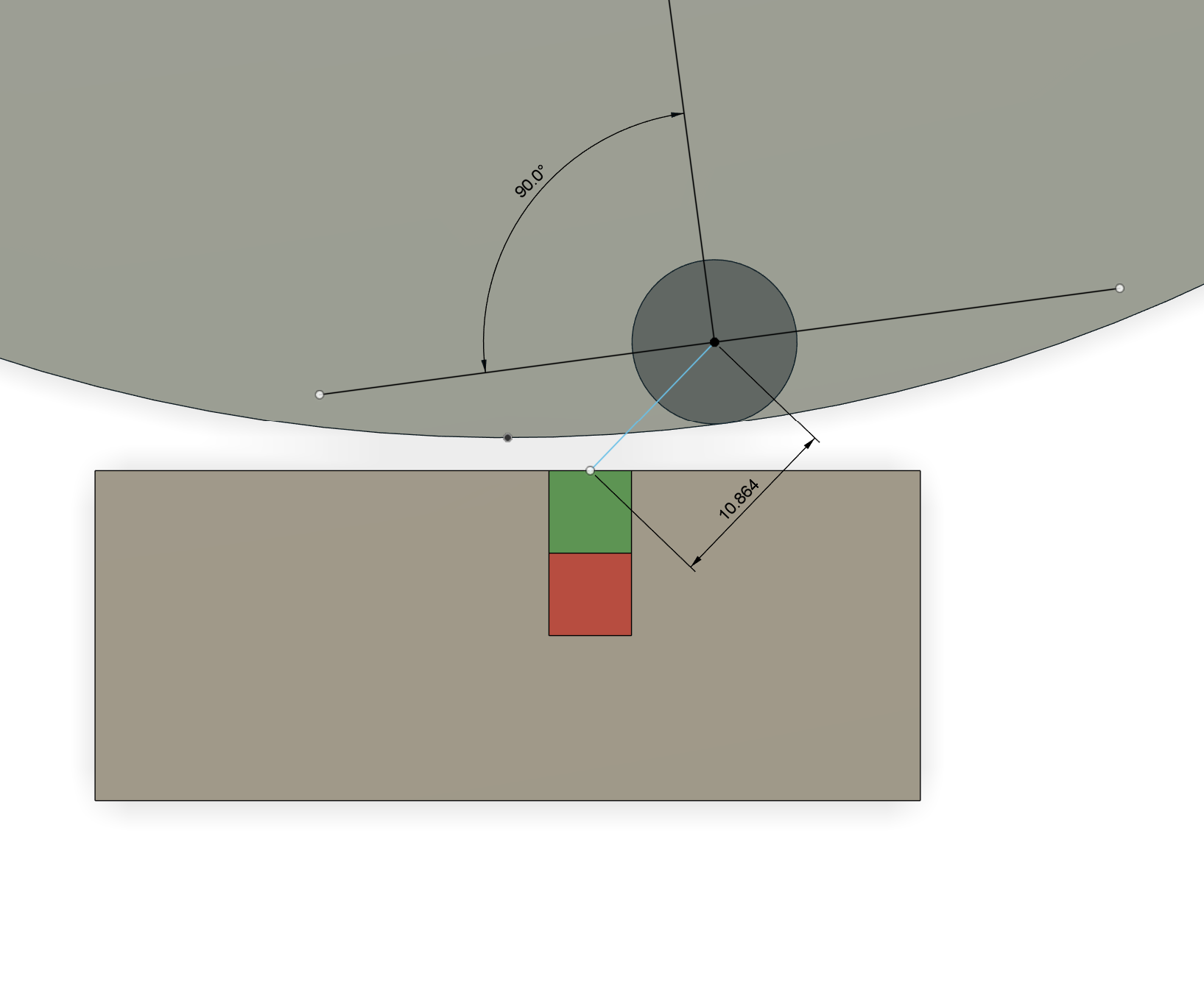

Magnetfeld, die zu einer ungleichmäßigen Kraftverteilung führt. Auf der
Seite, auf der der Rotor beschleunigt wird, könnte eine stärkere
Wechselwirkung auftreten, da das Eisenstück möglicherweise länger im
stärkeren Teil des Magnetfeldes bleibt, bevor es den Magneten überquert.
Sobald der Rotor den Magneten überquert, wirkt das Feld auf der anderen
Seite und bremst den Rotor ab, aber der Bremsvorgang könnte weniger
effektiv sein, wenn die Magnetfeldverteilung asymmetrisch ist.
Dynamik der Bewegung: Durch den Versatz des Magneten vom Mittelpunkt
könnte die Seite, auf der der Rotor beschleunigt, länger im stärkeren
Magnetfeldbereich verweilen, was zu einer stärkeren Beschleunigung
führt. Wenn der Rotor den Magneten überquert und auf der "Abbremsseite"
landet, ist das Magnetfeld schwächer oder weniger wirksam, was zu einer
geringeren Abbremsung führt.
Fazit: Aufgrund des Versatzes des Magneten könnte die
Beschleunigungsseite in deinem Fall tatsächlich stärker sein als die
Abbremsseite. Dies liegt daran, dass das Eisenstück im Rotor auf der
Beschleunigungsseite länger oder effektiver vom Magnetfeld beeinflusst
wird als auf der Abbremsseite, was zu einer Netto-Beschleunigung führt.
Macht Sinn, oder?
von Klaus (feelfree)
Steven schrieb:
> Macht Sinn, oder?
Genausoviel wie deine übrigen Überlegungen. Also keinen.
Nimm doch mal ein einfacheres Gedankenexperiment, Kugel auf Ebener
Kugelbahn, in der Mitte neben der Bahn ein Magnet:
O---------------------------------------
                  SN
Wir sind uns hoffentlich einig: Ohne Berücksichtigung von Reibung etc
oszilliert die Kugel immer schön über die Bahn.
Was Du jetzt mit deinem lustigen Versatz machst, ist das gleiche wie
wenn Du in dem Experiment den Magnet außermittig versetzt.
                       SN
Was macht die Kugel nun? Wie vorher auch, wird sie auf der linken
"Hälfte" (die nun keine Hälfte mehr ist) beschleunigt, und auf der
rechten "Hälfte" abgebremst. Am Ende der Kugelbahn hat sie sogar noch
Gechwindigkeit.
Erzeugt die Apparatur nun irgendwo Energie? Natürlich nicht. Du hast nur
willkürlich am Ende der Bahn die Systemgrenze gesetzt.
Sieht man sogar an deinen lustigen Excel-Tabellen, dass das Drehmoment
noch nicht 0 ist, aber du einfach zu rechnen aufhörst.

Du ignorierst aber, dass ich ab dem Mittelpunkt des Magneten die selbe
Strecke betrachte, sowohl für die linke als auch die rechte Seite.
Und diese gleich betrachteten Strecken ergeben eine Differenz.
Was glaubst du, passiert, wenn ich die gesamte Strecke betrachte? Dann
gibt es keine Differenz mehr? Ich meine mal, das ist ja kein Problem die
Auswertung einmal komplett um 360° zu machen. Wenn ich das also mache,
kommt am Ende 0 raus, verstehe ich das richtig?
openfile(.. )  und closefile()  sollte besser außerhalb der FOR Schleife
stehen. Und dann noch x- und y-Ergebnisse in einer Zeile, das spart Zeit
und Du kommst schneller ans Ziel.
Wenn man die letzten 5km an Beiträgen zurückscrollt sieht man, dass es
einen klaren Trend gibt. Das funktioniert so nicht.
Daher würde ich als Ziel jetzt das Erwerben von FEMM und LUA
Grundkenntnissen definieren und die Große Idee einem GPT überlassen.
PS: LUA kann auch Complex. Das vereinfacht die Drehmatrix.
Dein sqrt(-1).
So, ich habe nun die Auswertung fertig. Eine 360° Auswertung war nicht
nötig, da die wirkende Kraft schon viel viel früher bei 0 war.
Also, nochmal ganz langsam:
Der Startpunkt ist 90°. Dort beginnt mein Hebelarm mit dem Eisenstück.
Ab diesem Punkt habe ich die Auswertung gestart, sowohl in die linke als
auch rechte Richtung. Ich habe einen Drehwinkel von 0,5° genommen, da
das Gesamtergebnis zwischen 0,1° und 0,5° nicht groß abweichend war.
Die Bewegung des Hebelarms endete auf der linken Seite bei 19°. Ab
diesem Punkt wirkte keine messbare Kraft mehr auf das Eisenstück. 90° -
19,5° = 70,5°. Die Bewegung erfolgte über eine Strecke von 70,5°.
Auf diesem Weg wurde eine Rotorarbeit von 5,7329mJ verrichtet. Wir
befinden uns auf der Beschleunigsseite.
Auf der rechten Seite endete der Hebelarm bei 168°. Ab diesem Punkt
wirkte keine messbare Kraft mehr. 167,5° - 90° = 77,5°. Die Bewegung
erfolgte über eine Strecke von 77,5°. Dabei wurde eine Rotorarbeit von
4,8982mJ verrichtet. Wir befinden auf der Bremsseite.
Insgesamt haben wir also eine Differenz von 0,8347mJ oder 14,56%.
Und jetzt ihr, wo ist die 0?
Stimmt, danke dir.
Wie packe ich denn die x und y Werte in eine Zeile?
> Dein sqrt(-1).
Kannst du mir das bitte genauer erläutern?
Die kommt fast von alleine wenn
- Du bzw. FEMM keine Rechenfehler machst und
- Du eine volle Rotation ausrechnest
Steven schrieb:
> Ich habe damit absolut kein Problem, wenn am Ende eine 0
> steht.
Und solange die nicht steht, rechnest Du nicht richtig.
Gegenfrage; Verstehst Du eigentlich selbst irgendwas von dem code oder
hast Du den nur irgendwoher kopiert?
> Grundkenntnissen
wäre wohl wirklich sinnvoll.

von Ralf X. (ralf0815)
Steven schrieb:
> Vielleicht ist ja jemand anderes in der Lage zu erklären, warum ich eine
> volle Rotation betrachten solle.
Weil bei einem Rad (oder Kugel, etc.) fast alles andere Unsinn ist.
Falls es nie zu einer vollen Umdrehung kommt, hast Du ein ggf.
asymmerisches Pendel, wo eine volle Periode zwischen Start und
Bewegungsumkehr betrachtet werden muss.
Und wenn man da eine Asymmetrie in seine Konstruktion einbaut, muss der
logische und physikalisch Mittelpunkt auch passend gewählt werden.
Egal wieviele Komplikationen da ein irrer "Erfinder" einbaut.
> Mein Denkvermögen ist leider sehr
> beschränkt. Ich habe ChatGPT gefragt, und er sagt mir folgendes:
Physikalisch bewanderten Menschen zeigt das nur, wie beschränkt ChatGPT
ist.
Mehr möchte ich doch auch nicht betrachten.
Später kann ich dann mehrere asymmetrische Pendel nebeneinander bauen,
dann habe ich irgendwann meine volle Umdrehung.
Und wo genau sollte dieser Punkt sein?
Steven schrieb:
Von einem Nebeneinander wird man bei einem Rotationsgebilde oder Pendel
mit stationärer Achse kaum sprechen können.
Dort wo der Bewegungsenergieinhalt am grössten ist.
Start- und Endpunkte der Messung/Berechnung dort, wo dieser Inhalt bei
null liegt.
Je nach Konstruktion kann das unter Ausschluss der Verluste auch eine
Strecke sein.
Oder mehrere Maxima beinhalten, wenn mehrere "Hügel und Täler" die
Konstruktion des angeblichen PM noch undurchsichtiger machen sollen.
Also nochmal zum Verständnis, vor allem für mich und mein beschränktes
Denkvermögen. Auf den Bildern seht ihr das Eisenstück ein mal links vom
Magneten und ein mal rechts vom Magneten. Soweit bekannt.
Die wirkende Kraft F_x und F_y, also die Kräfte die auf den Achsen
wirken, sind in beiden Fällen unterschiedlich, aufgrund der veränderten
Ausrichtung des Magneten. Die Kräfte auf der linken Seite sind stärker
als auf der rechten Seite, ich hoffe da sind wir uns einig. Aber die
resultierende Kraft oder Tangentialkraft ist in beiden Fällen identisch
und ergeben 0, aufgrund der unterschiedlichen Winkeln zwischen x-Achse
und Tangente? Die Tangente auf der rechten Seite ist deutlich schräger
als auf der linken Seite. So ist eure Ansicht, verstehe ich das richtig?
Betrachtet wird dabei natürlich der gleiche Weg bzw Abstand.
Wenn meine Rechnung also nicht falsch ist, dann liegt der Fehler bei
FEMM, richtig?
Eben nicht, sieht man ja schon an deiner Skizze.
Ich gehe von der Bogenlänge aus, du von der Länge zwischen Mittelpunkt
und Mittelpunkt? Also die Länge die man auf den Bildern sieht? Warum?
Warum?
Klaus schrieb:
> Warum?
Weil das der Weg ist, der bei der Rotorarbeit zurückgelegt wird.
Sonst würde die Tangente ja keinen Sinn machen. Jetzt du.
Und außerhalb deines Betrachtungswinkels gibt es keine Rotorarbeit?
Wie oft eigentlich noch? Betrachte eine KOMPLETTE Rotation, alles andere
macht keinen Sinn.
Was Du im übertragenen Sinn machst: Du berechnest die Kinetische Energie
einer Murmel auf einer Murmelbahn mit Gefällen und Steigungen und wählst
die Grenzen so, dass die Murmel am Start höher liegt als am Ziel und
freust dich, dass ja Energie übrig ist.
Um zu sehen, ob Du richtig rechnest, fängst Du mit einem mittig
platzierten Magneten, also einer symmetrischen Anordnung an.
Wenn da die Rotorarbeit einer kompletten Rotation 0 ergibt, hast Du
Schritt 1 erledigt und weißt, FEMM hat zumindest diesen Fall richtig
berechnet.
Und dann versetzt Du den Magnet wie Du lustig bist, und rechnest erneut.
Und jetzt Du.
> macht keinen Sinn.
Nein gibt es nicht.
Es macht keinen Sinn eine komplette Rotation zu betrachten, wenn der
Rotor keine komplette Rotation schafft. Also Nö, ich betrachte nur
meinen Winkel, dort wo auch eine Kraft herrscht. Wo keine Kraft wirkt,
interessiert mich aktuell nicht. Es geht nur um diese eine Strecke nicht
mehr nicht weniger. Da kannst mich noch so oft belehren, ICH möchte für
diese betrachtete Strecke die Fragen beantwortet haben. Kannst du das?
Korrekt, also stimmt die Berechnung für meine betrachtete Strecke doch?
Warum so kompliziert, mehr wollte ich nicht wissen.
Das wird dann ein lustiger Motor, der nur Viertelrotationen schafft...
Seit Anfang an spreche ich von 1 Magneten und nur von einer Strecke, wie
zum Teufel bist du auf die Idee gekommen, das 1 Magnet in der Lage sein
solle, eine komplette Rotation zu schaffen?
Wenn ein 1 Magnet eine Viertelrotation schafft, was schaffen dann 4
Magnete?
> Magnete?
Wieder übertragen:
Wenn eine Murmel die Murmelbahn bergabwärts rollt und bis zum Ausrollen
5 Meter schafft, wie weit schafft sie es dann, wenn 4 gleichartige
Murmelbahnen hintereinander angeordnet sind? 20 Meter.
Was Du dabei leider vergisst: Wie kommt die Murmel wieder an den Anfang
der ersten Murmelbahn?
Du bist tatsächlich beschränkt in deinem Denkvermögen.
Warum "schafft" er die nicht?
Wenn Du doch einen Energieüberschuss erzeugst, muss er die schaffen. Was
soll ihn sonst daran hindern?
von J. T. (chaoskind)
Es ist egal, von welcher Seite man das betrachtet. Du kannst das ganze
auch so sehen, dass du den Magneten nicht seitlich versetzt von dem mit
dem Punkt markierten Mittelpunkt wegbewegst und ein neues Lot vom
Mittelpunkt zum Magneten schlägst, sondern den Magneten auf der Höhe des
Mittelpunkts lässt aber ein Stück weiter weg vom Rand des großen Kreises
und um den Winkel des "neuen Lots" verdreht. Das Stückchen weiter weg
sollte Sinus vom Winkel vom neuen Lot mal Radius vom großen Kreis sein.
Möglicherweise auch Cosinus, die beiden verwechsel ich gern, aber man
sieht ja, welches von beiden Sinn macht.
Um im (sehr passenden) Bild der Murmelbahn zu bleiben: Irgendwann kommt
der Punkt (den zu betrachten du dich hartnäckig weigerst) an dem die im
betrachteten Bereich entstandene Höhendifferenz überwunden werden muss,
vorausgesetzt, man möchte überhaupt volle Umdrehungen haben. Denn wenn
sich was im Kreis dreht, dann werden alle Punkte der Kreisbahn pro
Umdrehung einmal überlaufen, es muss also zwangsläufig irgendwann auf
den Startpunkt zurückkehren.
Wenn du jetzt mehrere Magnete oder angezogene Teile auf deinem Rotor
verteilst, muss ja der Teil der gerade angezogen wird, zusätzlich die
anderen Beschleunigen, also wird das ganze mit der zur Verfügung
stehenden Energie aus der betrachteten Höhendifferenz noch langsamer,
als wenn du nur ein Magneten/angezogens Teil auf dem Umfang hast.
Die Magnete müssen miteinander verbunden sein, damit die gerade
beschleunigenden Magnete die gerade kraftfreien Magnete mitnehmen
können. Und mit diesem Gedanken zurück zur Murmelbahn.
Präzisieren wir die Murmelbahn etwas: Wir haben ein senkrecht stehendes
Rohr, sagen wir 1m lang und 30cm Durchmesser. Um den halben Umfang des
Rohres legen wir die Murmelbahn "gerade" von oben nach unten ums Rohr,
und die andere Hälfte wieder hoch. Das wäre der symetrische Fall. Wir
ignorieren Reibung, Luftwiderstand und das ganze übliche Trallera bei
Gedankenexperiementen.
Nun setzen wir eine Kugel auf die obere Kante, sie wird sich zufällig
für eine der beiden Bergabrichtungen entscheiden, und genau auf der
oberen Kante zum stehen kommen. Und in der idealisierten Welt Welt würde
das immer wieder passieren, wäre aber "nur" ein PM der Ordnung, denen
man keine Energie entnehmen kann.
Weiter oben hatte ich festgestellt, das zur Seite Schieben des Magneten
entspricht einer Drehung des Magneten mit einer Abstandsvergrößerung.
Auf unsere "ums Rohr herum Murmelbahn" übertragen entspräche das
unterschiedlichen Steigungen. Bspw auf  dem drittel Umfang runter und
auf zwei Dritteln wieder hoch. Egal wieviel schneller die Kugeln auf der
steilen Seite werden würden, sie müssten die anderen Kugeln ja die
flachere Seite mithochnehmen. Die Anzahl der Kugeln wird nichts daran
ändern.
Durch die seitliche Verschiebung "verdrehst" du das neue Lot zum
Magneten, dadurch wird das Feld in die eine Richtung "stärker" aber
"kürzer" und in die andere eben "schwächer" und "länger". Und wenn du
dann zwei gleich lange X-Achsenabschnitte betrachtest, ist doch klar
dass der steilere von beiden mehr "Höhe" gewinnt.
Wolfgang R. schrieb:
> Nur das Verständnis für Magnetfelder fehlt dir noch. Sonst würdest du
> die vollständige Rotation nicht so vehement ablehnen.
Ich kann die vollständige Rotation nicht ablehnen, wenn es sie nicht
gibt. Ihr versucht verhement irgendwas dazu zu erfinden, was nicht
möglich ist mit nur 1 Magneten.
In meiner Konstruktion betrachte ich einen Magneten mit einer Größe von
5mm x 10mm und ein Eisenstück 10mm x 10mm. FEMM sagt mir, dass in einer
Entfernung von 70° eine Kraft auf das Eisenstück von 0,00001N wirkt,
sowohl  auf der x- als auch auf der y-Achse.
Meinst du nicht, man könnte ab dieser Entfernung den Einfluss des
Magnetfeldes so langsam aber sicher ignorieren? Glaubst du der Magnet
wäre in der Lage aus dieser Entfernung mit dieser Kraft das Eisenstück
nur 1mm zu bewegen?
Ich glaube nicht.
> verteilst
Deine Betrachtungsweise ist falsch. Warum baust du mehrere Teile in den
Rotor und nicht in den Stator?
Wenn ich eine volle Rotation betrachte, dann würde ich erstmal anstatt 1
Magneten, 4 Magnete z.B. in den Stator packen. Wobei das auch erstmal
egal ist. Also gut, ihr wollt eine volle Rotation. Stellt euch folgendes
vor:
Ich habe ein Pendel. Am Ende des Pendels befindet sich mein Eisenstück.
Ich bewege dieses Pendel nun auf 12 Uhr. Hier lasse ich das Pendel nun
los, allerdings so, dass es sich gegen den Uhrzeigersinn dreht. Im
Stator befindet sich aktuell nichts, also kein Magnet, kein Einfluss.
Ohne Berücksichtigung jeglicher Verluste würde das Pendel fast genau
wieder auf 12 Uhr landen, korrekt?
Nun setze ich meinen Magneten auf ca. 17:50 Uhr in meinen Stator ein, so
dass er versetzt ist. Nun mache ich das gleiche und lasse das Pendel
wieder auf 12 Uhr nach links drehen. Ich gehe davon aus, aufgrund der
Asymmetrie des Magnetfeldes, dass ich einen Überschuss von 10% habe. Was
passiert nun mit dem Pendel, dreht es weiter oder bleibt es auf 12 Uhr
stehen ?
Jaja, was heißt hier ein Geisterfahrer, es sind Tausende!
Weil es egal ist ob die Teile auf dem Stator oder dem Rotor sind.
Dann warst du nicht auf 12 Uhr sondern kurz davor.
Genau auf so weit nach 12, wie du es vor 12 losgelassen hast, ja.
Steven schrieb:
> Ich gehe davon aus, aufgrund der Asymmetrie des Magneten, dass ich einen
Die Annahme wird hinfällig, wenn du nicht nur einen kleinen Bereich um
den Magneten betrachtest
Alexander schrieb:
> Vielleicht solltest Du lieber mit Klaus (feelfree) im Sandkasten spielen
> gehen, das fände ich viel passender als diesen unsinnigen
> Murmelbahnvergleich.
Dass man auf das was DU so passend und unpassend nicht viel geben kann,
hast du ja oft genug demonstrierst, du siehst mal wieder nicht, wo meine
Erklärung hinführen soll, und weil sie von mir kommt, kannst du dich
auch nicht drauf einlassen, halt dich doch einfach raus.
Hier geht es um Energie,  ein Thema von dem du erwiesenermaßen nicht den
blassesten Schimmer hast.
Kleinen Bereich? Du hast schon aufgepasst oder? Ich habe den kompletten
Bereich des Magneten betrachtet, bis die wirkende Kraft auf Eisenstück
laut FEMM bei 0,00000N lag. Die Annahme kann dementsprechend nicht
hinfällig werden, außer FEMM lügt.
J. T. schrieb:
> Und sind die Strecken bis Null, laut FEMM, gleich lang oder
> unterschiedlich lang?
Unterschiedlich lang. Links hat einen Drehwinkel von 70° und rechts
77,5° bis Null. Wie du siehst ist die Strecke auf er rechten Seite
länger, dennoch gibt es diese Differenz.

Und das du einmal 70° von Null bis volle Kraft brauchst und dann von
volle Kraft auf Null 77.5° lässt dich nicht an unterschiedliche
Steigungen denken?
Die Auffahrt auf die Brücke braucht 70 (horizontale) Meter, um von
Bodenhöhe auf Brückenhöhe zu kommen, aber 77,5m um wieder
runterzukommen?
Die potentielle Energie der Höhendifferenz wird in kinetische Energie
umgesetzt, beim Durchlaufen der Höhendifferenz. Egal ob auf der flachen
Seite eine "lange" Zeit mit "geringer" Beschleunigung Epot nach Ekin
umgesetzt wird, oder auf der steilen Seite in "kurzer" Zeit bei
"starker" Beschleunigung.
Gustl B. schrieb:
> Nein, gibt es nicht. Der Einfluss wird nur beliebig klein.
Und diese kaum messbare Beeinflussung  soll über den restlichen Weg so
groß sein, dass ein Überschuss von 0,8mJ verbraucht wird?
> Steigungen denken?
Du weißt schon das hier die Arbeit eingerechnet ist? Also von Null bis
70° wird eine Arbeit von 5,8mJ verrichtet und von 77,5° auf Null 4,9mJ.
Gustl B. schrieb:
> Vermutlich ja
Bezweifle ich, aber prüfe ich gerne nach. Mal schauen wieviele Stellen
ich nach dem Komma benötige...
Gustl B. schrieb:
> Aber was hat das eigentlich alles mit der Schwerkraft zu tun, wieso soll
> da ein Pendel zuerst irgendwo von 12 Uhr runterfallen?
Um es vergleichen zu können, da ja in der Praxis Verluste auftreten. So
habe ich ein Vergleich und könnte prüfen, ob es diese Asymmetrie gibt.
Und wenn es die Asymmetrie gibt, heißt das noch lange nicht, dass ich
damit auch die Verluste überwinde.
Wenn bis bis zu den 77,5° 4,9mJ verbraucht ist, aber 5,8mJ reingesteckt
wurden, muss der "Anker" oder was auch immer noch Rotationsenergie haben
und folglich weiter drehen.
Und schon wäre eine 360° Umdrehung kein Problem mehr, bei der zweiten
wären schon 1,8mJ übrig, usw., irgendwann beteht der äussere Rand nur
noch aus reiner Energie, wenn Einstein richtig lag.
Steven schrieb:
> Also von Null bis
und muss das knappe mJ Differenz reingesteckt werden? Falls ja, müsste
dies für jeden zusätzlichen Magneten ebenfalls reingesteckt werden, also
von vornherein aussichtslos.
oder kann das knappe mJ "entnommen" werden? Falls ja, wie schon mehrfach
nachgefragt, was hindert das System daran, die Umdrehung zu vollenden?
Die Arbeit bzw Energie sollte ja als kinetische Energie bzw Drehimpuls
vorliegen, falls eine Kraft gewirkt hat.
wenn ich mich recht entsinne, machst du das ganze in x° Inkrementen?
Möglicherweise kommt die Differenz daher, dass du nicht richtig
integrierst. Mache deine Schrittweite mal den Faktor 10 kleiner bzw die
Anzahl der Schritte 10 mal größer.
Ändert sich die Differenz?
Theoretisch ja, wenn die Verluste die in der Praxis dazu gekommen,
kleiner sind
J. T. schrieb:
> Mache deine Schrittweite mal den Faktor 10 kleiner bzw die Anzahl der
Ich habe in 0,5° und 0,1° Schritten gemessen. Die Differenz hat sich
J. T. schrieb:
> Diese zusätzliche Energie kann nicht aus dem nichts kommen.
Sie kommt ja nicht aus dem Nichts, sondern aus dem Magneten. Die Energie
des Magneten bleibt gleich, es wird keine zusätzliche Energie aus dem
Nichts herbeigezaubert. Soweit ist klar. Was ich mache, ist die Energie
des Magneten durch die Asymmetrie in 2 Bereiche aufzuteilen. Die Energie
ist zwar gleich, aber unterschiedlich groß. Und auf Basis dieser
Differenz nutze ich ein Teil der Energie des Magneten als Antrieb. Ich
bin zwar nicht in der Lage 100% der Energie des Magneten zu nutzen, aber
vielleicht 5-10%...
Wie wird denn die Energie eines Magneten definiert? In Form des
Magnetfeldes, korrekt? Ich kann dem Magneten also grundlegend keine
Energie entziehen. Die magnetische Energie beschreibt die Fähigkeit
eines Magnetfeldes, durch magnetische Wirkung eine Arbeit zu verrichten.
Und durch die Asymmetrie des Magnetfeldes entsteht eine Differenz die
ich mir zu nutzen machen kann.
Äh doch, genau das machst du an der Stelle, Energie aus dem Nichts
zaubern. Die Energie kommt also aus dem Magneten. Dann MUSS die Energie
des Magneten geringer werden. Wenn Energie aus dem Magneten kommt, ihm
entnommen wird, kann sie nicht gleich bleiben.
Stell die ein Pumpspeicherwerk (PSW) vor. Die hierin enthaltene Energie
entspricht direkt dem Wasserstand. Wenn du dem PSW Energie entnimmst,
sinkt der Wasserstand. Zwangsläufig, anders geht es nicht.
Deine Behauptung aufs PSW übertragen ist nun:
Die Energie kommt ja nicht aus dem nichts, sie kommt aus dem PSW. Die
Energie/Wasserstand des PSW bleibt gleich, es wird keine zusätzliche
Energie aus dem Nichts hergezaubert.
Wenn du einem wassergefüllten Gefäß Wasser entnimmst, und der
Wasserstand sich nicht ändert, kann es sich nur um die Wassermenge Null
handeln. Es gibt Leute, die würden behaupten, du hast gar kein Wasser
entnommen, wenn die entnommene Menge Null war.
Wo im Magneten ist der Wasserhahn um Wasser/Energie wie aus dem PSW
fließen zu lassen? Ich glaube der Vergleich passt irgendwie nicht, da es
kein Wasser gibt, was aus dem Magneten fließen kann.
Sollte man die Energie eines Magneten nicht eher statisch betrachten und
nicht dynamisch? Die Energie ist ja in Form des Magnetfeldes vorhanden
und dauerhaft verfügbar. Bei einer Batterie oder einem Tank muss ich
erst etwas öffnen, um an die Energie zu kommen. Beim Magneten muss ich
das nicht und es wird auch nichts verbraucht.
Es geht um den Vergleich, dass du dem PSW keine Energie entnehmen
kannst, ohne dass die im PSW gespeicherte Energie (der Wasserstand ist
ein Maß für diese, es geht nicht ums Wasser an sich, lediglich darum,
dass Masse ne Möglichkeit hat, weiter nach unten zu kommen, potentielle
Energie halt) weniger wird.
Deine Behauptung war ja:
J. T. schrieb:
Die Energie kann nicht aus dem Magneten kommen, während die Energie des
Magneten gleich bleibt, so wie keine Energie aus dem PSW kommen kann,
ohne dass der Wasserstand sich ändert.
Eben doch, weil ich ja die Form des Magnetfeldes verändere, weil die
Energie des Magneten statisch zur Verfügung steht, wie hier beschrieben:
Die Energie bleibt gleich, nur die Form bzw. Größe ist anders.
Wenn also die Energie des Magneten über das Magnetfeld definiert wird,
dann dürfen wir auch nicht vergessen, dass ich erst die Energie des
Magneten mir zu nutzen mache, wenn ein ferromagnetisches Objekt sich in
diesem Feld bewegt. Wenn ich also die Energie welches über das
Magnetfeld definiert wird in 2 unterschiedlichen Größen aufteile, dann
nutzt das  Objekt auch diese unterschiedliche Energie. Ich verändere die
Form des Magnetfeldes. Das Objekt bewegt sich ein mal durch mehr Energie
und ein mal durch weniger Energie. Es entsteht eine Differenz welches
auf das Objekt wirkt.
Die Form des Magnetfelds ändert sich erst (merklich, es reicht ja in der
grauen Theorie unendlich weit), wenn du dein angezogenes Teil ins
Magnetfeld einbringst, während dee Magnet es anzieht, wird vom
Magnetfeld Arbeit auf dem Rotor geleistet, er wird also schneller. Diese
Energie stammt tatsächlich aus dem Feld. Irgendwann kommt aber der Punkt
wo dein angezogenes Teil die größte Annäherung an den Magneten ereicht
hat. Ab da wirkt die Anziehung bremsend, nicht mehr beschleunigend.
Jetzt leistet der Rotor Arbeit am Feld, um es wieder so zurückzuformen,
wie es war. Und steckt damit wieder Energie ins Feld zurück. Über eine
ganze Umdrehung bdtrachtet, exakt so viel, wie das Feld vorher in den
Rotor gesteckt hat.
Du hast übrigens Recht, im spezifischen Fall des Magneten, ist das PSW
ein schlechter Vergleich, für den allgemeinen der Energie aber sehr
brauchbar.
Für den Magneten wäre eine Feder (sowas wie im Fahrwerk eines
Fahrzeuges, keine Vögel ihres Kleids berauben) ein geeigneterer
Vergleich.

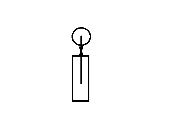

Leider kann man in Paint nur um 90° drehen :D

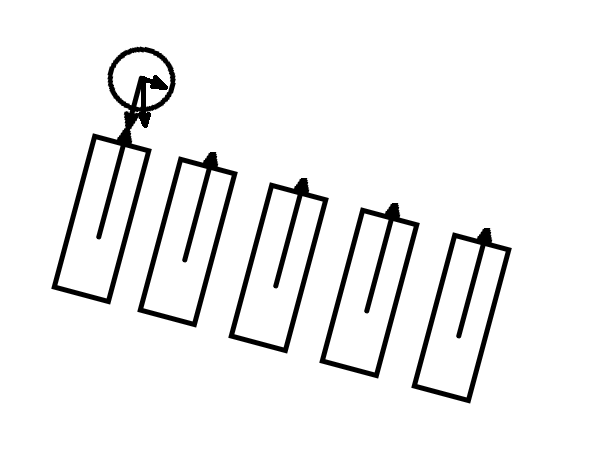

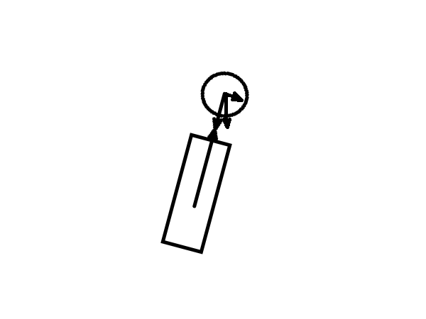

Die Energie des Magneten wird nicht über das Feld definiert, vielmehr
wird die Energie die im Feld steckt, davon bestimmt, wieviel Energie
beim Magnetisieren reingesteckt wurde, wieviel Magnetisierungsarbeit
geleistet wurde, wenn man so will.
> diesem Feld bewegt
das stimmt so nicht, es kann sein, dass du Energie aufwenden musst, um
das Objekt durchs Feld zu bewegen. Bspw wenn dein Objekt wieder weiter
weg vom Magnet bewegt soll.
du kannst Energie nicht einfach beliebig aufteilen. Nochmal: dein
seitliches Verschieben des Magneten entspricht einer Drehung des
Magneten und ein Stück vom Rand entfernen, während er senkrecht unter
der Anordnung bleibt. Du stellst dein Feld also einfach schräg. Du
erinnerst dich an die Murmelbahn? Die Höhe der Murmelbahn entspricht der
Feldstärke, das Schrägstellen sorgt dafür, das in der kürzeren
"Pseudohälfte" pro Strecke mehr Feldlinien geschnitten werden, aber eben
auf einer kürzeren Strecke. In der längeren "Pseudohälfte" werden pro
Strecke weniger Feldlinien geschnitten, aber eben auf längerer Strecke.
Am Ende des Tages werden aber in beiden "Pseudohälften" gleich viele
Feldlinien geschnitten. Eben eine kurze, steile "Pseudohälfte" der
Murmelbahn, und eine lange, flache...

Wir drehen uns im Kreis. Ich beziehe mich auf die Daten von FEMM und
FEMM sagt mir, ich habe insgesamt mehr Potential auf der kürzeren
Strecke als auf der längeren Strecke. Also muss wohl FEMM lügen...
Oder du bedienst es falsch, ich kenne das Programm nicht. Beachtest du
das Trägheitsmoment deines Rotors?
Was sagst du dazu, dass in meiner Skizze auf beiden unterschiedlich
großen "Hälften" gleich viele Feldlinien sind?
J. T. schrieb:
> Beachtest du das Trägheitsmoment deines Rotors?
Ich betrachte in FEMM nur die Magnetkraft die auf das Eisenstück wirkt.
Es geht nicht um die Anzahl der Feldlinien sondern um die wirkende Kraft
innerhalb der Feldlinien. Je dichter sich das Eisenstück am Magneten
befindet, desto größer die Kraft. Und durch die veränderte Ausrichtung
des Magneten wirken unterschiedliche Kräfte auf das Eisenstück. Schau
dir nochmal dazu mein Bild an und die farbig markierten Flächen. Auf
welcher Seite wirkt auf Eisenstück über den Weg mehr Kraft?
Ich verstehe ja die Ansicht, dass sich die Arbeit über den Weg und der
Kraft immer ausgleicht. Ist der Weg kleiner, aber die Kraft größer, dann
ist auf der anderen Seite die Kraft kleiner aber der Weg dafür länger.
Am Ende ergibt sich Null. Soweit verstehe ich es. Aber was ist, wie in
meinem Fall, wenn die Kraft über den kürzeren Weg so viel mehr größer
ist, dass es sich nicht mehr über den längeren Weg ausgleichen kann.
Gerade weil wir über Magneten und Magnetfelder sprechen. Weißt du wie
sich die Magnetkraft prozentual über die Entfernung zum Objekten
verändert?
Ich wusste das mal, aber da mich das auch wieder interessiert, prüfe ich
das mal in FEMM nach.
Die Anzahl der Feldlinien ist doch ein Maß für die Feldstärke an der
Stelle, und die Feldstärke bestimmt die Anziehungskraft.
Steven schrieb:
> Je dichter sich das Eisenstück am Magneten befindet, desto größer die
> Kraft.
Wenn du dich in gerader Linie vom Pol entfernst, sollte die Kraft mit
1/r^2 fallen, wimre. Evtl sogar kubisch, hab ich nicht im Kopf, und
magnetkrams kann ich generell nur sehr rudimentär.
Steven schrieb:
> Schau dir nochmal dazu mein Bild an und die farbig markierten Flächen.
Ich verstehe deine Skizze ehrlich gesagt nicht. Male sie mal so, das man
den ganzen Weg sehen kann, denn das runde Teil (Kugel?)nehmen soll.
Rollt das wie im Roulettetisch, sprich die Schwerkraft geht in die
Bildebene hinein? Oder wirkt die Schwerkraft nach unten, in Richtung des
Magneten?
Die Anzahl der Feldlinien gibt aber nicht die Kraft auf das Objekt an.
Wenn jetzt auf ein Objekt 10 Feldlinien wirken, woher weißt du wie stark
das Objekt beeinflusst wird. Du kennst weder den Ort noch die
Entfernung. Die Feldlinien können ja überall um den Magneten sein,
solange die Anzahl 10 ist.
Entscheidend ist also wo und aus welcher Entfernung sich das Objekt
innerhalb der Feldlinien befindet.
Siehe Bild, ich hoffe jetzt ist es besser. Betrachte auch den
Mittelpunkt des Rotors. So siehst du, dass der Magnet nach rechts
versetzt ist.
Naja irgendwie schon, wenn man sich vor Augen führt, dass die Feldlinien
nicht wirklich existieren, sondern nur ein Hilfsmaß für die Feldstärke
sind.
Die Feldlinien sind in gewisser Weise auch wie ein Maßtab, wenn an einer
Stelle x cm weg vom Pol in der Verlängerung der Geraden von Pol zu Pol
10 Feldlinien das Objekt schneiden, dann wird das Objekt in 2x cm vom
Pol nur noch von 2,5 Feldlinien geschnitten. 1/r^2.
Ganz genau, der Ort relativ zum Magneten bestimmt wie das Feld an der
Stelle aussieht, Feldlinien sind ein Hilfsmittel, dieses darzustellen.
> versetzt ist.
Ist der große hellgraue Kreis in der Mitte drehbar gelagert, aber
nichtmagnetisch? Der dunkelgraue kleine Kreis ist magnetisch? Und fest
mit dem Hellgrauen verbunden? Schwerkraft wird ignoriert bzw
Roulettetisch und sie geht in die Bildebene? Oder geht sie nach unten in
der Skizze?
Hier betrachtest du aber aufgrund der Entfernung die Anzahl der
Feldlinien und nicht nur die Anzahl der Feldlinien. Deine Annahme ist
ja, das die Anzahl der Feldlinien als Hilfsmittel die Kraft bestimmen.
Nun zähle rein hypothetisch 10 Feldlininen vom Magneten ab und auf
dieser Feldlinie bewegst du das Objekt entlang der Linie hin und her.
Was passiert? Die Kraft ändert sich, ohne die Anzahl zu erhöhen oder zu
verringern. Die Anzahl der Feldlinien kann meiner Meinung nach kein
Indiz für die Kraft sein.
> nichtmagnetisch?
Korrekt, der Rotor.
J. T. schrieb:
> Der dunkelgraue kleine Kreis ist magnetisch? Und fest mit dem Hellgrauen
> verbunden?
Das Eisenstück, richtig.
J. T. schrieb:
> Schwerkraft wird ignoriert bzw Roulettetisch und sie geht in die
> Bildebene? Oder geht sie nach unten in der Skizze?
Betrachte die Konstruktion so, als würde es so dargestellt auf deinen
Tisch stehen. Wie ein Wasserrad, Windmühle was auch immer. Also kein
Roulettetisch. Die Schwerkraft würde das Eisenstück also ungefähr auf 18
Uhr pendeln, ohne Magnet natürlich.

von Alexander (alecxs)
Weils grad so schön ist..
Bild 1 zeigt einen Magneten und eine Kugel die darüber schwebt. Ich weiß
das geht nicht, aber das vereinfacht ein bisschen das Modell. Es wirken
die Magnetkraft nach oben und die Schwerkraft nach unten.
Bild 2 zeigt eine Schwebebahn. Man ersetze die Kugel gedanklich mit
einem Schlitten der gegensetzlich gepolt ist damit er schwebt. Die
Richtung ist durch Banden vorgegeben. Die Magneten halten das Ding in
Schwebe. Schubst man nun das Ding an müsste man noch eine Kraft
einzeichnen.
Bild 3 zeigt die Schwebebahn als Treppe. Die Kraft habe ich nun
eingezeichnet. Das ist eine resultierende Kraft aus der Magnetkraft nach
oben und der Schwerkraft nach unten. In welche Richtung fährt der
Schlitten?

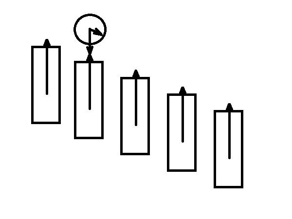

Bild 4 zeigt einen Magneten und eine Kugel die darüber schwebt. Es
wirken die Magnetkraft nach oben und die Schwerkraft nach unten. Nur
steht der Magnet schräg. In welche Richtung fällt die Kugel?
Bild 5 zeigt die Schwebebahn als Schräge. Die Richtung für den Schlitten
ist durch Banden vorgegeben. Die Resultierende Kraft aus der Schwerkraft
lässt den Schlitten die Schräge herunter fahren.
Bild 6 zeigt die Schwebebahn als Ebene. Im Gegensatz zu Bild 2 stehen
die Magneten aber schräg. Die Resultierende Kraft die den Schlitten
antreibt habe ich eingzeichnet. In welche Richtung fährt der Schlitten?
