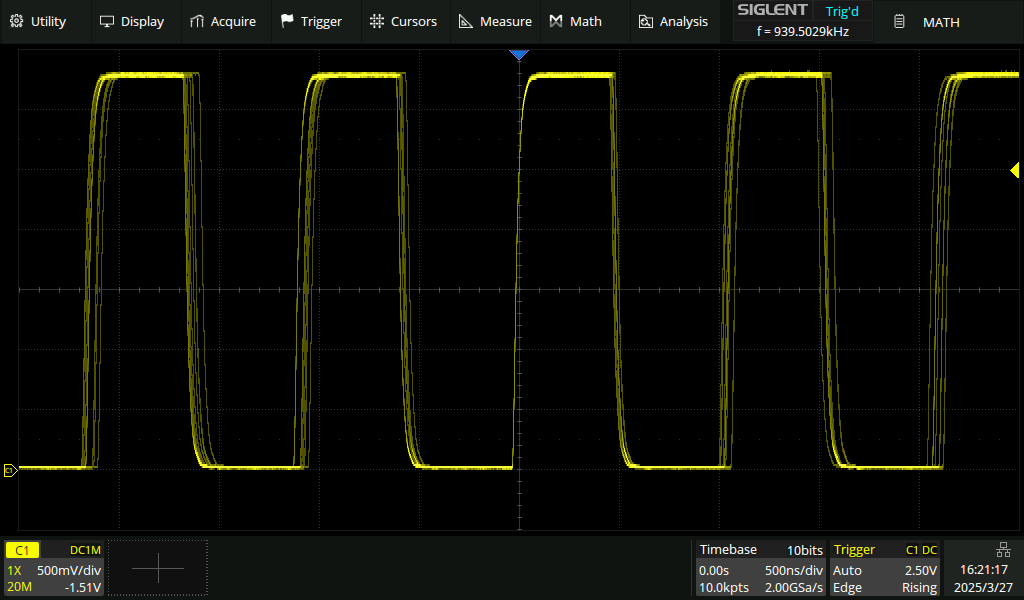

von Christoph M. (mchris)
Da es mir um Geschwindigkeit geht, hier mal ein Test, bei dem ein Pin
auf Core1 getoggled wird.
Erwartung: Frequenz im Megahertzbereich, absolut stabiles Signal weil
der ganze Kern nur für das Toggling verwendet wird.
Beobachtung: ~2MHz, aber leichter Jitter auf Rechtecksignal

von Wastl (hartundweichware)
Und was willst du uns damit sagen?
Der Jitter erscheint mir für die 150MHz des Pico2 zu groß.
Ein Jitter wird bei ARM Controllern immer auftreten da jede
I/O-Operation mit den Ports gepuffert wird und damit jede
Aktion erst mit dem I/O Clock auf den Core-Clock
synchronisiert werden muss. Absolute Core-Clock-synchrone
Ausgaben gibt es nicht, sondern nur Jitter-behaftet.
Das Arduino Framework funkt auch noch mit Interrupt dazwischen.
Welchen Jitter erwartest du, und wieviel misst du?
Ich meine, das sollte nur auf Core0 funken.
Weniger. 150MHz liegt Faktor 75 über 2MHz, das sollte man fast nichts
sehen.

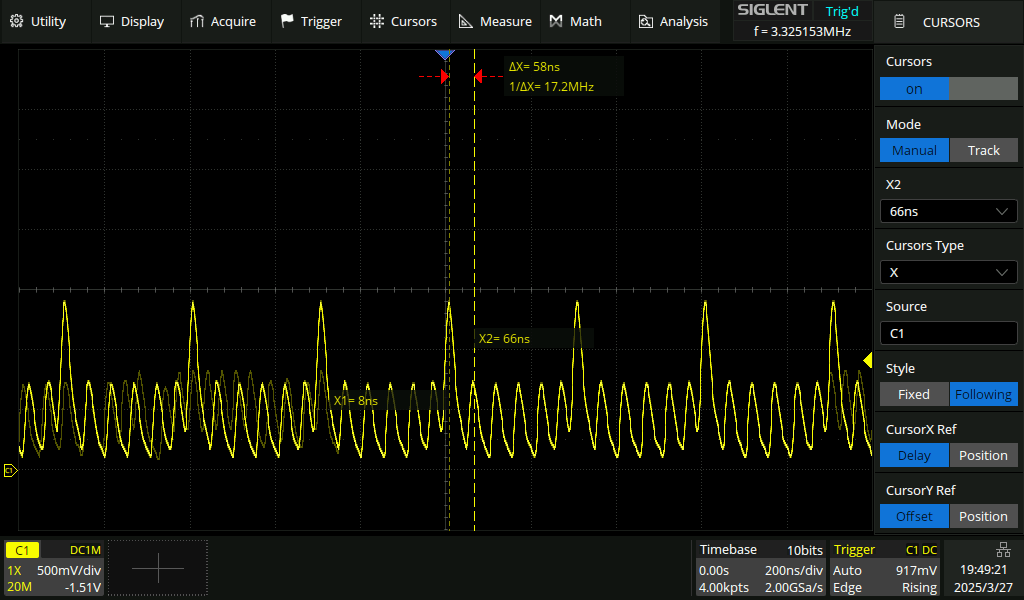

>Mach mal im Vergleich:
Danke, eine sehr gute Idee.
Das Signal scheint so schnell, dass der Ausgangspin nicht mehr mitkommt.
Die Störungen im mitlaufenden UKW-Radio sind je nach Initialisierung
völlig unterschiedlich sowie mit- und ohne while-Loop Kapselung.
Wenn ich mit pinMode statt mit gpio_init / set initialisiere, kann ich
den UKW-Sender im Radio vollständig blockieren.
void setup1() {
  gpio_init(TESTPIN);
  gpio_set_dir(TESTPIN, GPIO_OUT);
  //pinMode(TESTPIN, OUTPUT);
void loop1() {
  while (1)
    gpio_put(TESTPIN, true);
    //delayMicroseconds(1);
    gpio_put(TESTPIN, false);

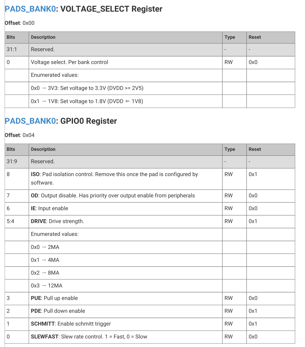

von N. M. (mani)
Mach mal noch im Setup:
gpio_set_slew_rate(TESTPIN, GPIO_SLEW_RATE_FAST);
gpio_set_drive_strength(TESTPIN, GPIO_DRIVE_STRENGTH_12MA);
Danke :-)
Unglaublich, was man bei den MCU-Pads alles einstellen kann (Screenshot
aus dem Datenblatt).
Ich werde vermutlich das Standardmässige "pinMode" verwenden.
https://github.com/earlephilhower/arduino-pico/blob/master/cores/rp2040/wiring_digital.cpp
