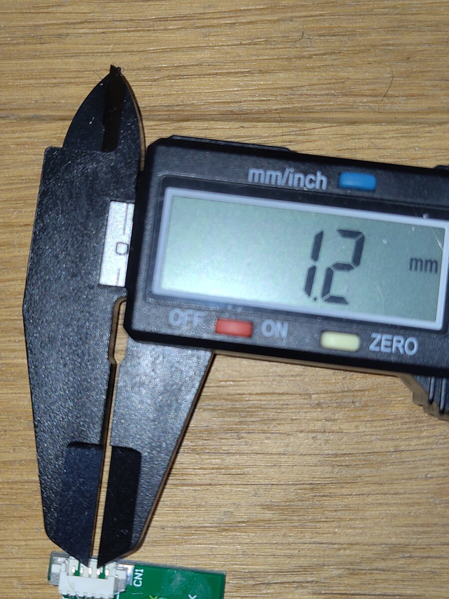

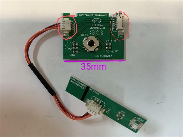

ich versuche, eine Steuerplatine eines Bildschirms mit einem Arduino anzusteuern und bin dabei auf ein Problem gestoßen. Auf der Platine befinden sich zwei Stecker (siehe Bild, oben links und oben rechts), aber ich bin mir nicht sicher, um welchen Connector-Typ es sich handelt.
Das Bild zeigt die Platine mit den betreffenden Anschlüssen. Hat jemand eine Idee, welche Art von Steckverbindern das sind? Ich möchte passende Gegenstecker bzw. Adapter finden, um eine Verbindung zum Arduino herzustellen.

Hilfreich ist es, das Rastermaß zu messen. Das macht man am besten mit einer Messung über alle Kontakte und man teilt das ermittelte Maß durch die Anzahl der Zwischenräume. Das gibt etwas zuverlässigere Ergebnisse als der von Dir nachgestellte Versuch, einen Messchieber in die Nähe zu halten.
Der Hersteller ist recht wahrscheinlich JST; wenn das ein 1.5mm-Raster ist, dann sieht es https://jst.de/product-family/show/101/zh sehr ähnlich.

Beitrag "Re: ADF4350-Modul SIG01 Eisch-Kafka Ulm" Die picoblade-Serie mit 1,25mm Abstand hatte ich auch mit Erstaunen identifiziert. Sogar Reichelt hat die im Programm, wenn man auch jeden Kontakt einzeln bestellen muss.

Nachbauten dieses Steckers kann man zum Selbercrimpen, aber auch fertig konfektioniert über die üblichen Kanäle beziehen (eBay, Amazon, Aliexpress und viele mehr), allerdings wird er dort meist fälschlich als "JST"-Stecker bezeichnet. Entscheidend ist das Rastermaß, und zur Vergewisserung ein genauer Blick auf ein Bild.
