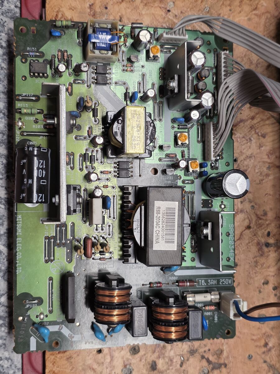

Guten Tag, ich versuche gerade grade ein Netzteil vom PHILIPS HTS
8140/12 wieder in Betrieb zu nehmen.
Alles am Gerät funktioniert soweit, bis auf die Endstufe. Diese bekommt
keine Spannung. Wenn ich da 24 V DC anlege dann funktioniert die
Endstufe auch.
Wie gehe ich da am besten vor. Den Schalt IC habe ich schon ersetzt aber
ohne Erfolg?
Der alte IC hat in der Kennung ein N der neue ein F kann ich das
vernachlässigen?
Was kann ich machen?
von H. H. (Gast)
5V Standby vorhanden?
Das sind drei Netzteile auf einer Platine. Und das große 24V-Netzteil
für die Endstufe läuft halt nicht.
Edit:
Ohne große Ahnung von Schaltnetzteilen: Tausch mal die beiden kleinen
Elkos in der Nähe des STR-X auf Verdacht. Die gehen gerne mal kaputt
bzw. altern stark. Wenn Du Glück hast, geht's danach wieder, wenn nicht
wird's 'ne größere Reparatur.
Die sekundäre Gleichrichterdiode hast Du geprüft? Kein Kurzschluss am
Ausgang?
von Danilo R. (papajoe19781)
Also als ich die externen 24V DC aufgeschaltet habe, ist da von der
original Netzteilseite ein Kurzschluss drauf. Das habe ich dann
unterbrochen und die Endstufe funktioniert mit der Externen
Stromversorgung. Der Elko hat 35V, ich vermute das die Endstufe dann mit
24V funktioniert?
Also mein Externes Netzteil hat 24V DC und es funktioniert einwandfrei
damit. Das kann natürlich nicht die Endlösung sein! Auf dem
Steckverbinder der Endstufe kommen 5V/12V und 3 x + 24V und 3 x -24V an.
Also ich kann es nur vermuten das es 24V sind? Diese fehlen weil das
Netzteil ja nicht funktioniert!

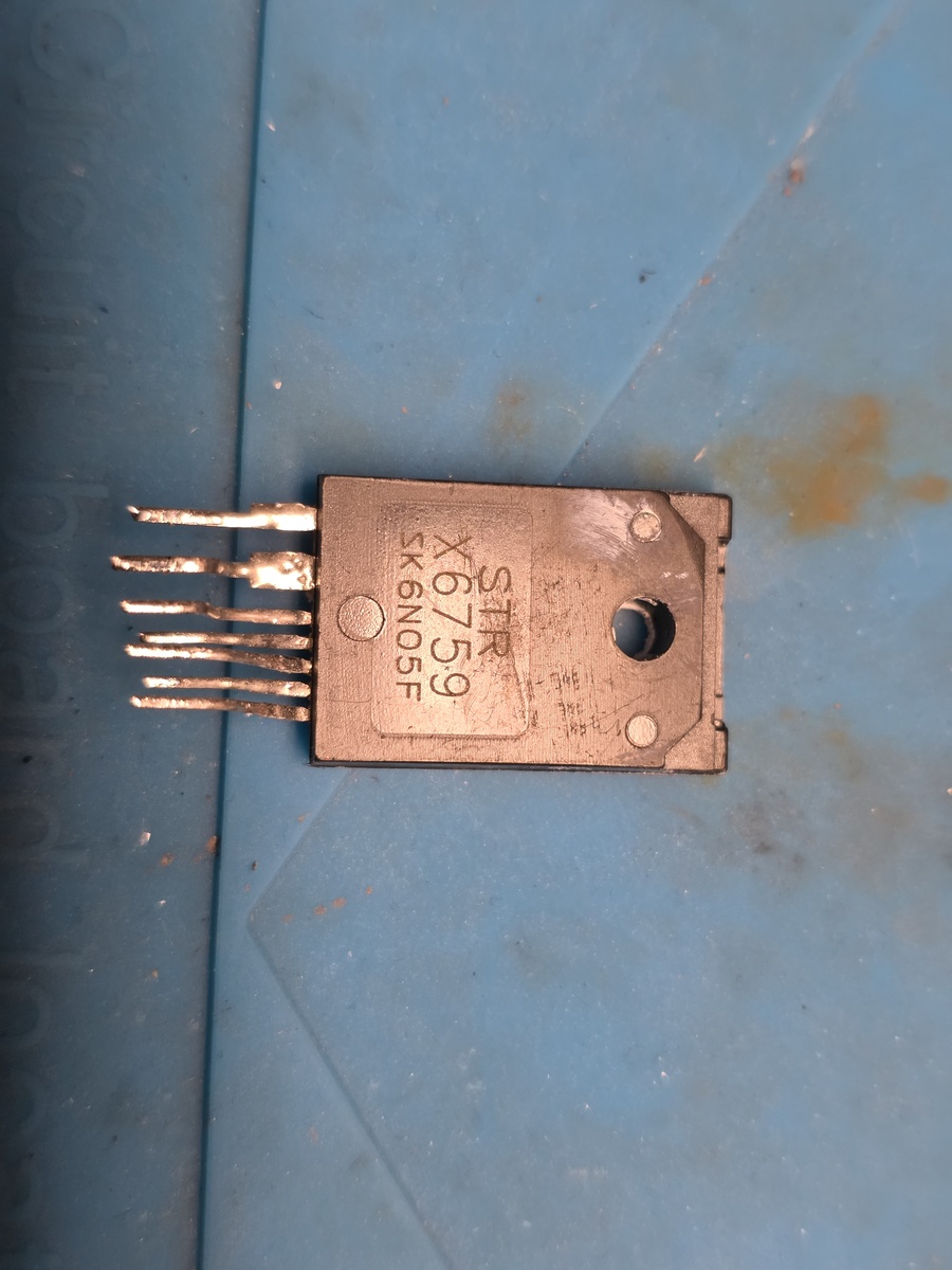

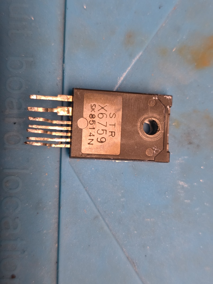

Nochmal zum Spannungs IC dieser ist ja im Bild zu sehen. Hat das N oder
F in der unteren Zahlenreihe eine Bedeutung?
Ich habe den alten STR X6759 SK8514N ersetzt durch STR X6759 SK 6N05F
oder hat der untere Wert keine Bedeutung?
Du darfst selbst die Datenblätter vergleichen.

von Peter K. (chips)
Danilo R. schrieb:
> ist da von der
woher kam der Kurzschluss? evt. Diode defekt?
dann ist der STR vielleicht gar nicht kaputt?!
Genau. Prüf bitte die Diode auf dem Kühlkörper auf der 24V-Seite.

von H. H. (Gast)
Danilo R. schrieb:
> STR X6759 SK8514N
STR-X6759N
> STR X6759 SK6N05F
STR-X6759F
Ich glaube das ist nur Datecode und Chargennummer, SK könnte Sanken
sein... wahrscheinlich ist die untere Zeile für die Funktion unwichtig -
aber wie schon gesagt wurde, Datenblätter kannst Du auch selbst lesen.
von H. H. (Gast)
Branding codes (exact appearance at manufacturer discretion):
1st line,   type:        STR
2nd line,  subtype:  X6759
3rd line,   lot:          YM  DD N
Where: Y is the last digit of the year of manufacture
            M is the month (1 to 9, O, N, D)
DD is the 2-digit date
            N is the suffix of the subtype
Und SK ist natürlich das Herstellerlogo.

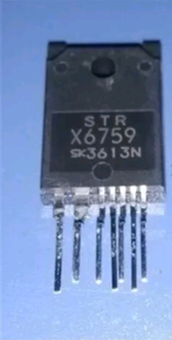

Das Bild im Anhang habe ich bei Ebay gefunden und sollte dann passen
oder?

Wenn ich das Teil bei Ebay bestelle aus China dann sehe ich nur die
Beschreibung und ein Artikelbild mit der Hoffnung das es auch von dem
Artikel ist den ich kaufen möchte?
In der Artikelbeschreibung steht einfach nur STR X6759N mehr nicht?
