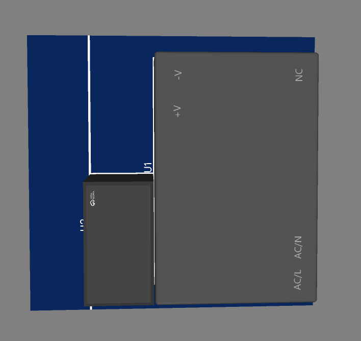

von Michael W. (michael_w459)
Etwas offtopic aber gehört zu meiner Schaltung :-) - ist so ein DCRelais
polungsabhängig?
https://wmsc.lcsc.com/wmsc/upload/file/pdf/v2/lcsc/2311171830_YONGNENG-YX201T-S-105DM_C19193879.pdf
Wenn ja, wo ist Plus/Minus?
von Sherlock 🕵🏽‍♂️ (Gast)
Wobei die 500mA nur Peaks sind, deswegen ist die Abwärme eines linearen
5V zu 3,3V Reglers unkritisch - wenn da nicht auch noch das Relais mit
dran hängt.

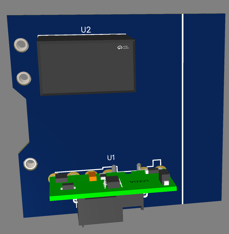

Boah, passt auf den halben Millimeter ins Gehäuse. Links und auf der
Rückseite ist noch Platz für flachen Kleinkram und das ESP-Modul.
Mache dir um die Ableitung von Wärme Gedanken
Ich bin wieder zurück beim LS05-13B05R3. Selbst mit den nötigen externen
Komponenten passt es einfach besser.
