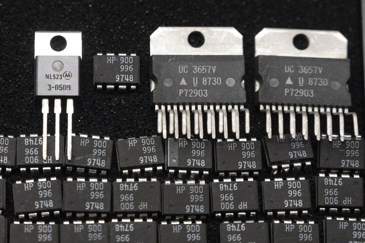

ich hab da mal in meinem Teilelager gewühlt und Leistungstransistoren +
IC`s gefunden deren Bezeichnungen unklar sind.
Die Transistoren sind PNP - Motorola, soweit klar aber die Bezeichnung
NL523 find ich auch nach intensiver Suche nirgens und somit gibts
natürlich auch kein Datenblatt.
Der DIL-8 Schaltkreis  von HP, was kundenspezifisches?
Und schliesslich ein ZIP15 - IC alles was ich da rausfinden konnte ist
der Herstelle Unitrode, aber über UC3657V da gibts absolut gar nichts im
Web.
Hat jemand einen Tip?

Beim DIL-8 triggert mich die 748. Das war mal oder ist noch (?) ein
Operationsverstärker wie der 741, nur dass man den noch mit 30pF
beschalten musste.
Ist vielleicht eine HP-Version. Vom Gehäuse her würde es passen.
von H. H. (Gast)
Kundenspezifisch gestempelter Transistor von Motorola, "3-0509".
Dreifache Halbbrücke von Unitrode.
Digital I/O Optokoppler von HP.

HP hat niemals sowas hergestellt, das ist einfach der Datecode.
https://www.datasheetarchive.com/datasheet/UC3657V?id=9ec18017309f3fd1&term=UC3657
"3*Tristate power driver 32V 3A Gehäuse 15SQL" von Unitrode
Bei HP900 hätte ich zuerst einen Optokoppler vermutet.

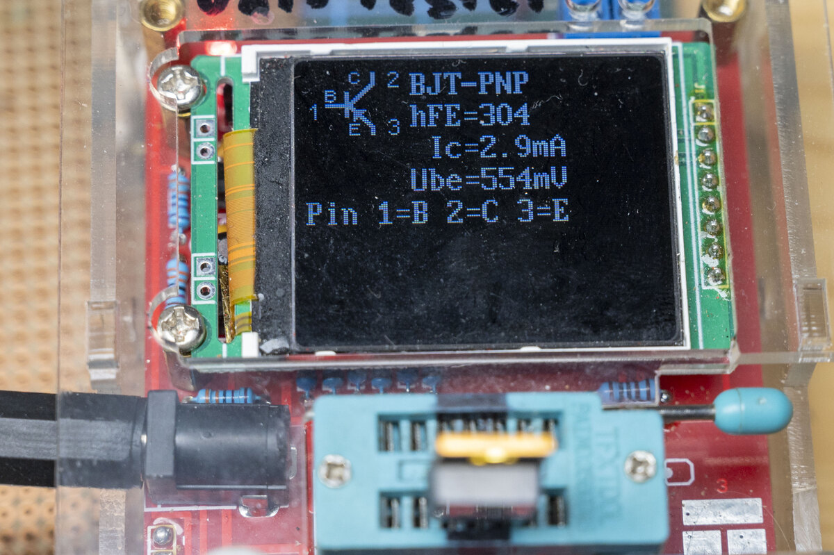

Ach, warum suchen Leute immer wie irre nach Datecodes und nicht nach
Typennummern.
Das ist ein kundenspezifisch für HP gestempelter
1853-0509 01698 TIP42A

Die Optokoppler könnten HCPL-9000 sein.

https://groups.io/g/HP-Agilent-Keysight-equipment/topic/8590b_power_supply_problem/24813619
I have 8594E HP spec ... power supply 5062-8229.  One day I was using it
next day it didn't turn on. ...Luckily I saw a replacement unit on eBay
... The replacement board the working one, is identical to the faulty
one, except that the HP900 is a 6N137

Für einen TIP42A hat der ziemlich viel Verstärkung. Siehe
Anfangsposting.
