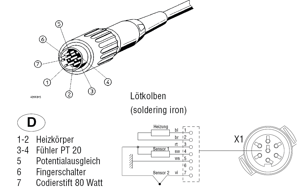

Hallo, ich habe eine Weller Lötstation bekommen, die leider defekt ist. Die WSD 81 zeigt mir beim anschalten "000" an, 3 Sekunden später dann "On".
Auch das drücken der Pfeiltasten bringt nichts, die LED-Anzeige bleibt stehen.
Was kann das für ein Fehler sein?

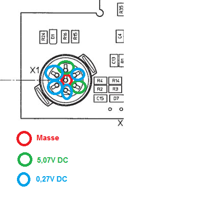

Ich habe an der Buchse gemessen.

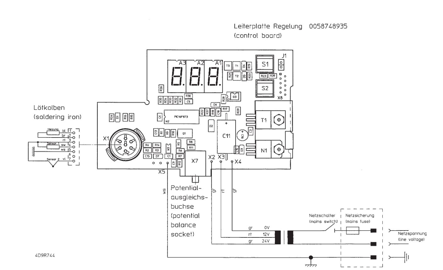

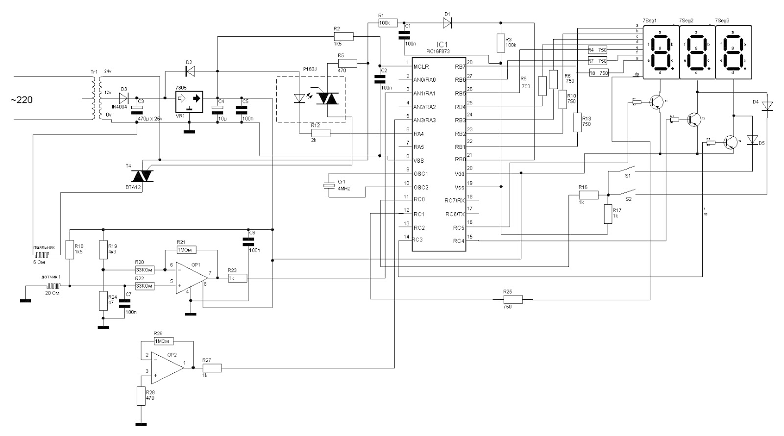

Bitte angeben, von welcher Pinnummer zu welcher Nummer wie viel Volt AC oder DC anliegen.
Und dann bitte klären, welcher der beiden Pläne stimmt. Im ersten ist im Kolben ein Sensor1, der im Schaltplan nicht auftaucht. Wahrscheinlich fehlt vor OP2 was. Das lässt befürchten, dass da noch mehr falsch ist.
