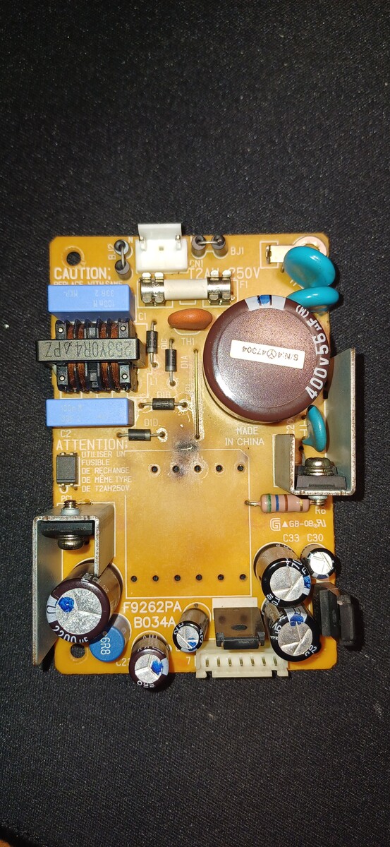

Hallo Leute,
wie mir wirde von meine Nachbar gesagt seine Roland G-70 Keyboard mit
ein knall und rach bzw. brand Geruch hat sich gestern verabschiedet.
Lange Rede kurzer Sinn, der Netzteil ist hinüber.
Durchgebrannt sind, der Sicherung,primar Transistor und der Trafo.
Der Netzteil ist mit +15V -15V und +5V Ausgang spannung.
Leider original Teil gibt es nicht mehr und eine oder andere gebrauchte
ist am Internet zu finden aber leider für ein gebrauchtes Gerät Preis.
Deswegen bin auf dem suche von ein alternatives Netzteil mit gegebene
Spannungen.
Sollte recht klein, Max. 10x7 cm sein.
Oder die zweite Option ist dass ich die Trafo selber neu wickeln.
Hier habe ich ein bisschen Angst ob ich die passende Durchmesser von dem
benötigten Draht finden kann und ob ein messen mit ein Mikrometer
passende (wegen die lackschicht) draht Durchmesser mehr zu geben.
Also, kann mir jemand sagen wo kann ich so eine Netzteil kaufen dann?
Danke,
Lg

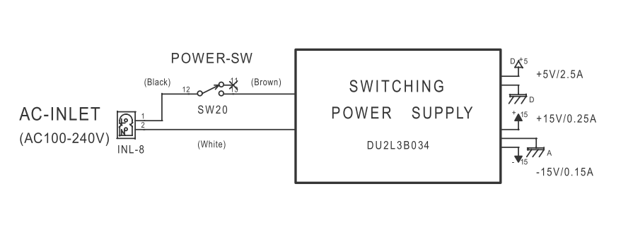

von H. H. (Gast)
Service Manual sagt: +5V, +12V, -12V.
Und an anderer Stelle dann doch +/-15V...

Spielt keine Rolle mehr, ich hab die Daten des NT gefunden.
Das sollte mit einem 5V Netzteil und zwei kleinen DC/DC-Wandlern machbar
sein.

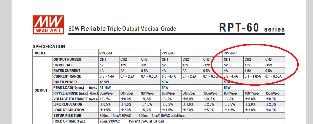

MeanWell RPT-60C
Ausgangsspannung 5/15/-15V
Ausgangsstrom   1.5/0.5 A
D.T.
von Kire J. (kire_j)
D. T. schrieb:
>> sein.
> Kire J. schrieb:
>> Damit sollte sich meine Problem gelöscht sein.
> Nein...
> Du solltest hhinz sein Post nochmal lesen.
> Das NT entspricht nicht den Anforderung.
> MeanWell RPT-60C
> Gruß
> D.T.
Ja ich habe es sofort gesehen aber die daten auf der Webseite sind
unvolständig!
In den Datenblatt steht alles korrekt!
Siehe das Bild an.
Lg
P.S. Falls jemand solche Netztel noch fünstiger findet könnte sich
trotzden nochmals melden. :)
von Harald A. (embedded)
Wenn 0.5A für -15V reichen dann sollte es okay sein.
Edit: Sehe jetzt erst das Bild von hhinz- der Bedarf ist ja noch viel
kleiner, dann tut es das verlinkte Netzteil locker.

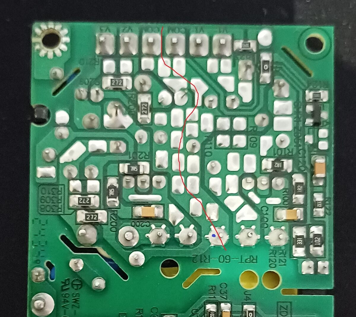

Das Originale NT hat angeblich zwei getrennte Masseanschlüsse, einen für
die 5V und einen weiteren für die +/-15V. Das NT von Meanwell hat
dagegen nur einen.

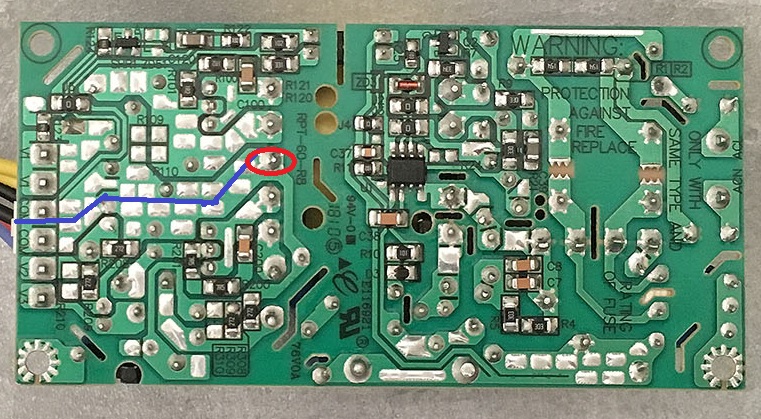

Dann wärest Du mit den drei IRM Netzteilen auf der sicheren Seite.
Nach der Zeichnung von hhinz dann 2x IRM05-15 und 1x IRM15-5
Löte sie - zusammen mit einer Sicherung - auf eine Lochrasterplatine.
Die überschüssigen Kupferaugen mit einem scharfen Bohrer großzügig
wegnehmen.

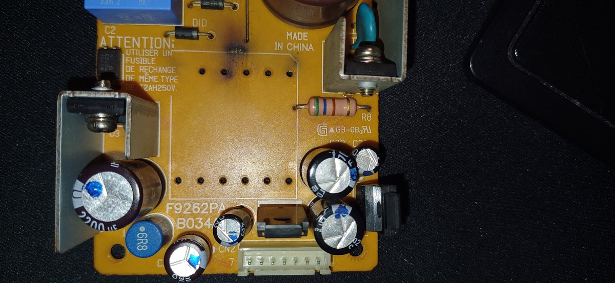

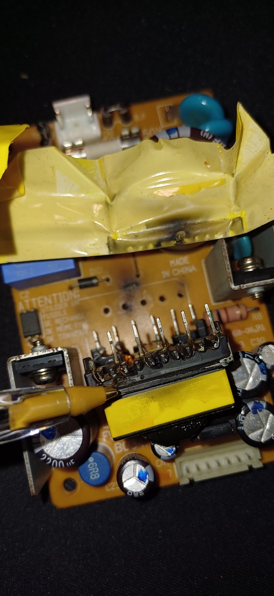

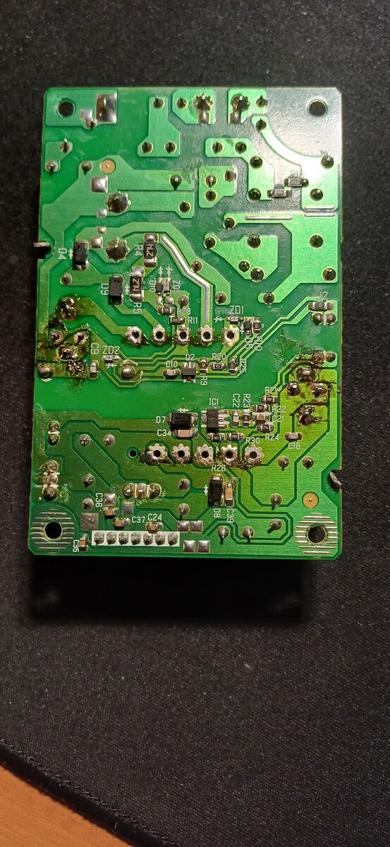

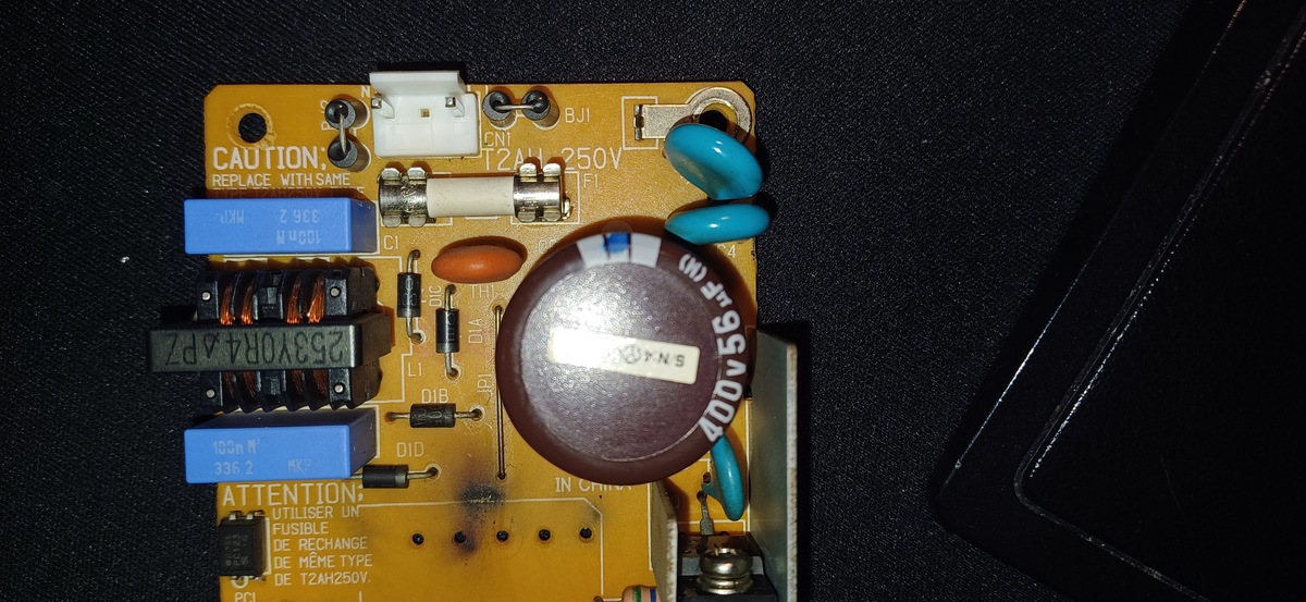

Holger R. schrieb:
> Kire J. schrieb:
>> und der Trafo.
> Bist Du sicher? Solche Wandler sterben eigenlicht selten.
> HolgerR
Ja bin sicher!
Siehe bild. Dirt wo ist Kugelschreiber ist die Plastik geschmolzen und
stinkt auf gebrannte trafo. Sowie schwarze fleck auf dir platine und auf
die Wickel Folie.
Okay, dann lohnt sich weiterer Aufwand auf keinen Fall
von Holger R. (holgerr)
> die Wickel Folie.
Da ist nichts zu sehen. Schlechtes Bild.
Mach mal ein richtiges Foto, kein schlechtes Bild mit mit Deinem Handy.
@Harald A.
Danke für den Link. Ich werde von meine defekte netzteil die leiste
ausbauen.
Und wie ich sehe sind tatsächlich zwei GND vorhanden. Aber bei dem trafo
was ich vor habe zu kaufen ist ebenfalls mit kleine aufwand realisierbar
zweite GND!
Wie auf dem bild zu sehen, einfach die vorhandene GND leiterban mit
drehmel oder so entlang markierte Blaue linie schneiden und von dem
dritte Trafo pin
die obere wicklung auslöten/trennen (Sind beide wicklungen auf ein pin
zusammen)  und auf die neu erstellte Masse anlöten.
Holger R. schrieb:
>> die Wickel Folie.
> HolgerR
Siehst du die schwarze flecken nicht?
Und zweite Pin hat mit kein andere pin verbindung , trotz das sichtbar
sind gelötete Kupfer litzen!
von Dieter W. (dds5)
Einen 50Hz Trafo bekommt man so gut wie nicht kaputt aber bei den Trafos
für kleine Schaltnetzteile ist der Draht der Primärwicklung so dünn,
dass er bei einem Schluss im Schalttransistor oft durchbrennt.
Genau so ist es!
Bei mir ist diese NEC schalttransistor in alle richtungen Kurzschluss.
Und wie schon gesagt zweite Pin von rechts auf primarseite  trotz
sichtbare kupferlitzen hat keine verbindung mit kein andere pin und der
Kunstoff run um ist verkockt und stinkt.
Also definitiv defekt .
Auf eine Französische und eine Holländische Forum Seiten habe ich welche
uralte Themen gefunden wo die leute berichten über durchgebrannte
Trafos. Damalige Vorteil war das die original Roland trafos lieferbar.
Harald A. schrieb:
> Kire J. schrieb:
>> ...einfach die vorhandene GND leiterban mit drehmel oder so entlang
>> dritte Trafo pin die obere wicklung auslöten/trennen
> Ich würde davon abraten.
Warum?
Technisch ändert sich nix!
nur das ich eben einzelne Massen für jevelige spannung habe.
Aber von andere seite warscheinlich muss ich es nicht unbeddingt machen
da auf eine andere stelle in das Gerät sind beide massen über eine
kleine spulle wieder zusammengebunden.

Bestellte Netzteil von Meanwell ist da!
Was ist deine Meinung:
Soll ich zweite masse erstellen (Das Trafo auslöten, und eine von beide
wicklungen von gemeinsamme masse wegnehmen und als zweite masse nehmen)
oder lasse ich es so mit eine Masse?
Danke
Lg
Abtrennung ist nicht so unbeding tragisch, da aufbau von die Sekundäre
Seite ist recht günstig aufgebaut für sowas.
Bei bedarf ich kann diese Masse leiterbahn, was recht breit ist, einfach
mit Dremmel zu schneiden.
Siehe das Bild an.
von Torsten B. (butterbrotstern)
Lass das Dremeln, das bringt nichts. Da machst Du nur mehr kaputt.
Befolge Thomas' Rat: probier es zuerst aus, wenn im Hintergrund Sirren
oder andere laute Nebengeräusche zu hören sind, kannst Du immer noch
etwas machen.

Lieber Hinz, ein Frage zum Foto
https://www.mikrocontroller.net/attachment/663693/Unbenannt.jpg:
Auf der Leiterplatte sieht man zackenförmige "Überspannungsableiter"
parallel zu den Wicklungen der stromkompensierten Eingangsdrossel.
Solche habe ich mehrfach gesehen. Bringen die mit diesem Riesenabstand
wirklich etwas? Da schlägt es doch eher in der Drossel durch.
von H. H. (Gast)
Du darfst die Spitzenwirkung nicht unterschätzen.

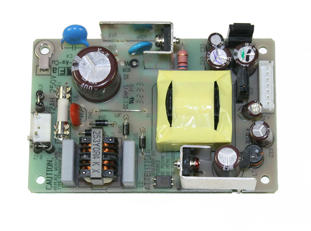

Also Torsten,
1. Wegen paar bilder darf es nicht scheitern! Anbei paar gute von beide
seiten!

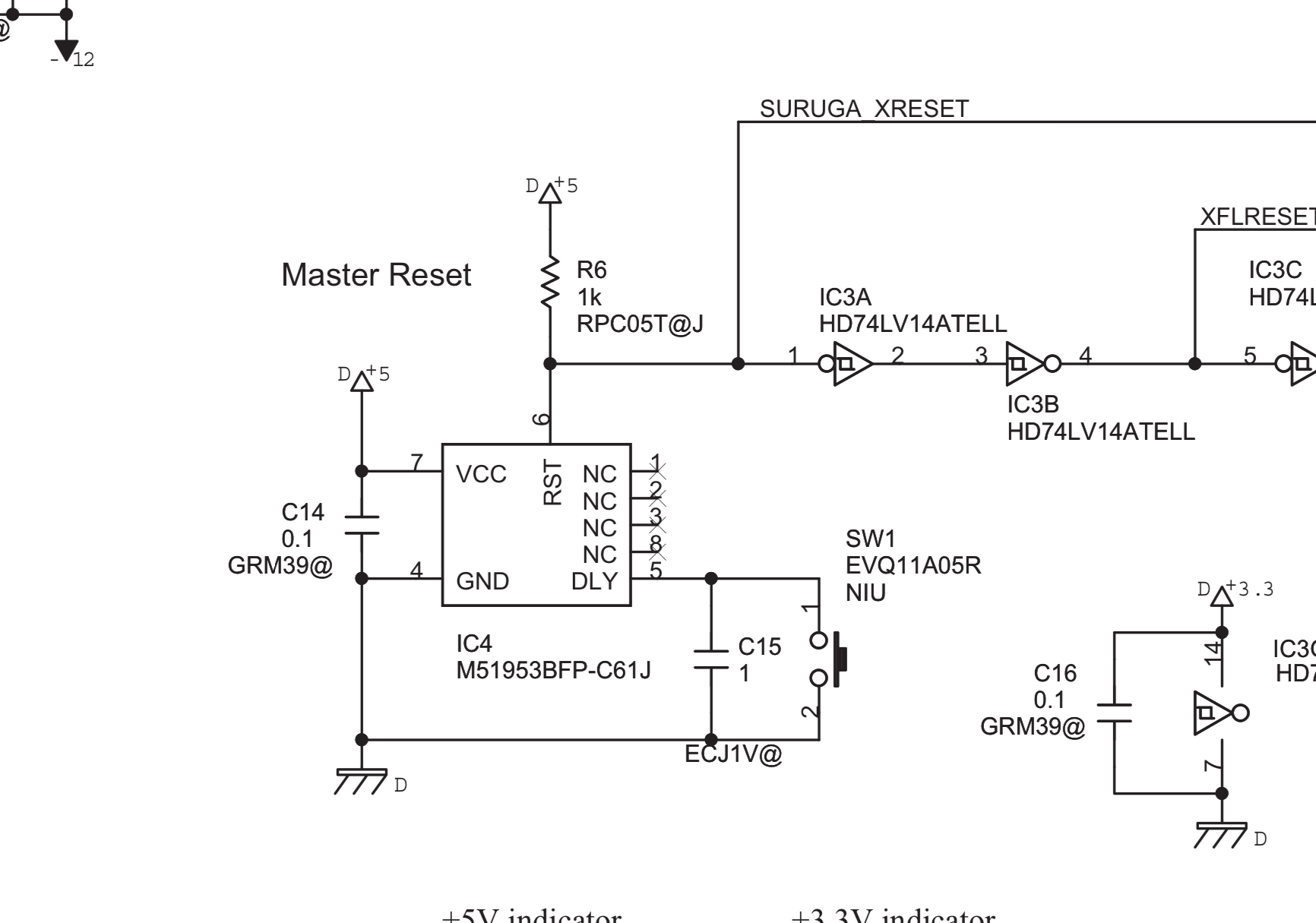

Bei der niedrigen Spannung prüfen, ob der überhaupt den Reset beendet.
Siehe Bild.
