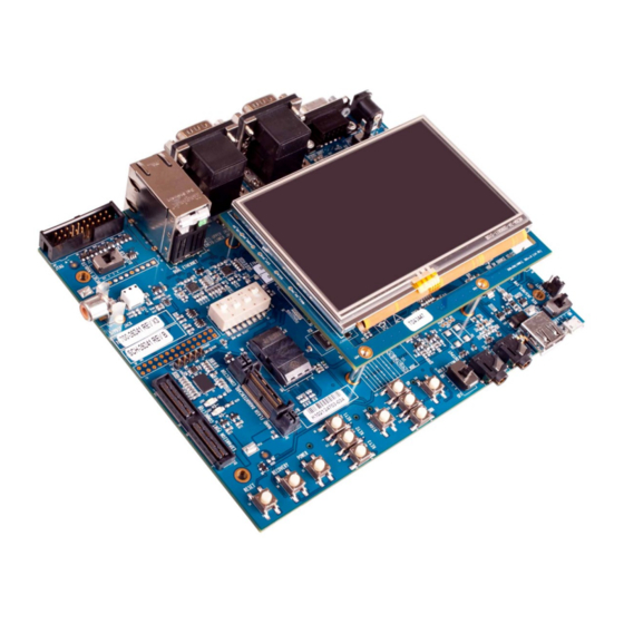

ich habe ein Entwicklerboard geschenkt bekommen:
Freescale semiconductor i.mx28
https://www.myirtech.com/list.asp?id=472
Ist wie eine Art Hauptplatine von einem PC, auf einer SD Karte ist ein
abgespecktes Windows drauf und man kann es mit 5V starten.
Wozu kann ich das verwenden? Ist das so eine Art überdimensionierter
Arduino? Kann ich damit Ausgänge an und ausschalten und z.b. Pumpen
steuern?

von Chris V. (nagut)
Gio B. schrieb:
> ich möchte gerne eine Bewässerungsanlage bauen
> für daheim und dafür könnte ich mir dieses Teil vorstellen. das wäre im
> Bereich von 10 Minipumpen, die dann über ein Relais ihren Strom
> erhalten. Die Relais würde ich dann mit diesem Entwicklerboard an und
> ausschalten. So die Idee. Aber ohne Arduino-Pins? Es gibt zig Pins auf
> dem Board, aber offenbar ist das doch kein großer Arduino.
Okay, das klingt doch schon mal nach einem groben Plan.
1.) Das Bild und Dein Link zeigen verschiedene Boards. Um welches Board
handelt es sich genau? Hast Du Unterlagen davon? Damit man sich einige
der zig Pins darauf für Deine Anwendung aussuchen kann?
2.) Bist Du in der Lage, für das bisher darauf laufende Windows eigene
Software zu schreiben? Nur Anwendungssoftware oder auch Treiber?
3.) Bist Du offen dafür und in der Lage, das Board auch mit einem
anderen Betriebssystem zu betreiben? (siehe Beitrag von Markus W.
(naggusm) um 11:18)

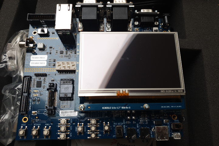

von Gio B. (sanshine)
Ich habe ein paar Papiere dafür. Auf denen steht MCIMX28EVK als Modell
nehme ich an.
Auf keinen Fall. Mit Software programmieren in JavaScript oder sowas und
kompilieren usw. kenne ich mich 0 aus.
> 3.)...
Mit Linux lieber als mit Windows. Aber Windows war halt dabei auf der SD
Karte. Das scheint ja damit kompatibel zu sein. Wenn nötig, würde ich
eine Linux SD Karte erstellen.

Ich kapiere noch nicht, wozu diese Entwicklerboards normalerweise
verwendet werden. Kannst du mir mal 1 2 Beispiele geben? Programmieren
kann ich auch am PC und Anschlüsse habe ich dort auch. Wozu gibt es
diese Boards? Vielleicht hilft mir das dabei zu verstehen, wozu ich es
verwenden könnte. Arduino Ersatz zum Pumpen steuern war ja nur eine
erste Idee.
von Dergute W. (derguteweka)
Moin,
Gio B. schrieb:
> Erstmal muss man sich fertig machen lassen, zugeben, dass man
> der Abschaum und unterste Dreck der Gesellschaft ist, weil man nicht so
> viel über ein Thema weiß, wie der Kommentator, bevor man konstruktive
> Hilfe (meist von anderen) erwarten darf. Das ist der Preis, den man
> bezahlen muss.
Aye caramba! Chill mal. Schreib einfach, dass du eine Schneeflocke bist.
Oder sag' dazu, ob/welche Programmierkenntnise du hast. Mein
Trolldetektor hat eine deutliche Erhoehung der Hintergrundstrahlung
angezeigt, wenn da geschaetzt 15..20 Jahre alte HW mit Windows drauf
fuer Arduino-Heizungsteuerungen hergenommen werden sollen. Bitte 1000x
um Pardong.
> diese Boards?
Allgemein sind solche Boards zum Entwickeln von Soft- und ggf. auch
Hardware. Mit "deinem" Board siehts so aus, als ob man damit z.b. einen
"CAN-Bus nach Ethernet Gateway" entwickeln koennte oder z.b. irgendwas
mit nem GUI, wenn ein Display drauf ist.
Aber natuerlich auch eine Heizungssteuerung (Ich wuesste auch nicht, auf
welchem Prozessor man keine Heizungssteuerung laufen lassen koennte).
Und das macht man nicht (nur) aufm PC, wenn man das Produkt spaeter eben
mit dem iMX28x ausstatten will und beim Entwickeln dann eben schon die
Performance der Zielplatform hat und nicht den 64kern-i13-turbo-boost-PC
mit 1TB Ram und 32TB SSD-Raid. Und weil aufm PC normalerweise kein
CAN-Bus, LC-Display, SPI-, IC2-Zeugs direkt angschlossen wird. Wenn
doch, dann via voellig anderer HW/SW als auf diesem Board.
Gruss
WK

Die kommen üblicherweise zum Einsatz, wenn eine Firma den dort verbauten
Controller in eigenen Produkten nutzen möchte, die Hardware dafür aber
gerade noch entwickelt wird. Die Hardwareabteilung kann vom Eval-Board
abschauen, und die Softwareabteilung kann sich schon mal mit der
Toolchain und dem Controller vertraut machen.

Die Evalution Boards werden verwendet, um die entsprechenden Bauteile
eines Herstellers auszuprobieren zu können, ohne schon ein eigenes PCB
dafür zu haben.
Im konkreten Fall geht es offensichtlich mehr um Multimedia-Anwendungen
als um allgemeine Steuerungsaufgaben. Deshalb werden die
Mikrocontroller-typischen Portpins etc. arg stiefmütterlich behandelt,
obwohl sie auf dem "Expansion connector" wohl schon zur Verfügung
stehen:
https://www.nxp.com/docs/en/user-guide/IMX28EVKHUG.pdf
Leider gibt es scheinbar keine weitere Dokumentation dazu, man müsste
sich wohl die Schaltungsunterlagen ansehen.

von Irgend W. (Firma: egal) (irgendwer)
> steuern?
NXP selbst sagt:
"The i.MX28 family of multimedia applications processors is the latest
extension of our Arm9..."
https://www.nxp.com/products/processors-and-microcontrollers/arm-processors/i-mx-applications-processors/i-mx28-processors:IMX28_FAMILY
Dein verglich mit einem PC liegt hier also durchaus näher als der mit
einem Arduino. Das Teil wäre eher mit einem Raspberry Pi zu vergleichen.
Also eher Fokus auf ein Arbeiten mit Betriebssystem, Bildschirm,
komplexeren Schnittstellen usw. mit umfangreicherer Software und
entsprechend Interaktion mit einem Benutzer. Allerdings ist der
Prozessor wohl gut 15 Jahre alt und nicht mehr ganz auf der höhe der
Zeit:-)
Da ist auch kein normales Desktop-Windows drauf, sondern "Windows® CE
6.0 Embedded" und das noch dazu auf einem ARM und keinem x86. Was
bedeutet das du "normale" Windows-Software darauf nicht wirklich zum
laufen bekommen wirst, wenn du nicht den Quellcode hast und das alles
entsprechend für diese Plattform übersetzen kannst. Sich dafür ein neues
Linux zusammenzubauen, dürfte auch nicht ganz so einfach werden...
- https://en.wikipedia.org/wiki/Windows_Embedded_CE_6.0
Um eine Handvoll Pins zu schalten, ohne das du das ganze "drumherum"
benötigst, ist das Teil extrem "oversized". Das sind eben
Applikation-Prozessoren und keine einfachen µC.
