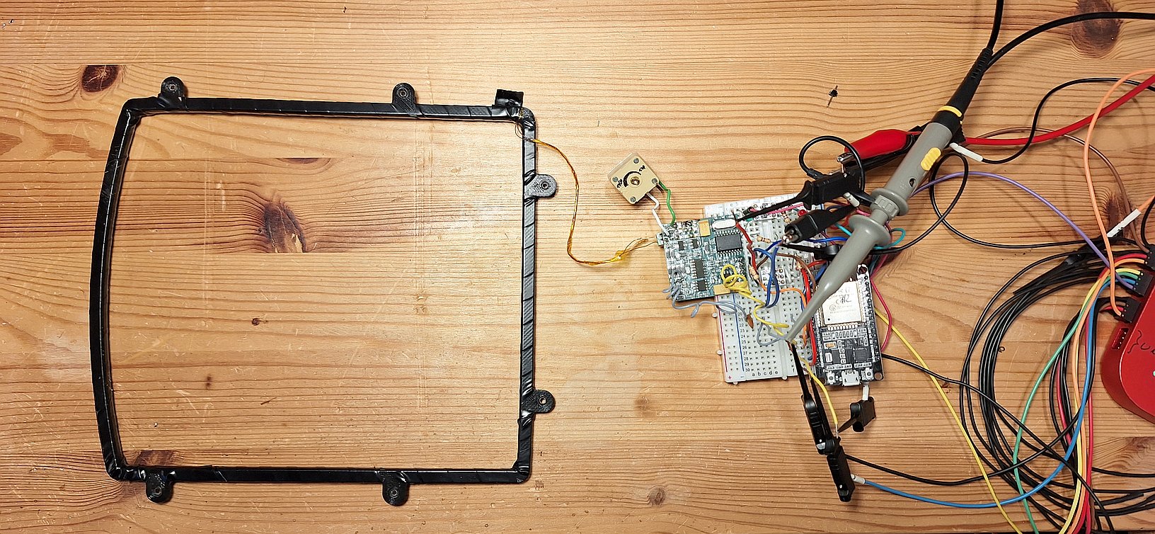

Liebe Leute,
kennt jemand einen guten Artikel oder ein Buch, dass die Effekte der
parasitäten Elemente in einem Schwingkreis mit Luftspule erläutert?
Hintergrund ist das Auslesen der RFID-Implantate von Katzen beim
Durchtritt durch eine Katzenklappe. Ich habe für die äußere Klappe jetzt
eine rechteckige Spule mit 700mm Umfang und 97 Windungen aus 0,3mm
Kupferlackdraht gewickelt (gemessen 5,1mH und 16,5 Ohm), und die
Erkennungsreichweite dieser Spule mit der WL134-Schaltung ist ziemlich
schlecht. Mir fällt auf, dass bei 143.2kHz Vpp bei 174pF maximal wird,
obwohl rechnerisch 273pF nötig wären. Die Spule ist eng mehrlagig
gewickelt, so dass die fehlende Kapazität wohl parasitär zwischen den
Windungen entsteht, und ich würde gerne genauer verstehen, wie sich die
Energieumladung aus und in diese parasitären Kaoazitäten auf die Ströme
und also auf Induktivität, Feld und letztendlich Lesereichweite
auswirkt.
LG, Sebastian

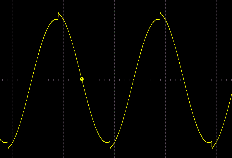

Stefan M. schrieb:
> Die Güte der Antenne darf nicht zu hoch sein, sonst wird die Antwort vom
> Transponder zu schwach empfangen.
> Die Antwort kommt auf den Seitenbändern des Trägersignals.
> Das ist bei FDX (Full-Duplex) Transpondern wichtig.
Das ist ein weiterer wichtiger Punkt dem ich zustimme. Eine minimale
Abweichung/Verstimmung muss sein. Die Signale lassen sich mit dem Oszi
gut messen und der Umschaltzeitpunkt sollte nahe am Scheitel erkennbar
sein, siehe Bild. (Bild ist eher schon zu gut in Resonanz). Ich tune die
Schwingkreise immer mit dem Oszi. Flanke vor Scheitel ist zu große
Kapazität, nach Scheitel zu kleine Kapazität.
Achtung das Oszi/Tastkopf beeinflusst die Kapazität auch, kann zu
Fehlmessungen führen!
MfG Thomas

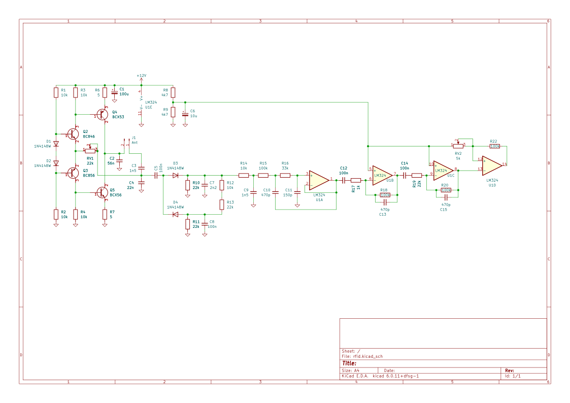

Der WL134-Empfänger ist schon recht empfindlich. Hier
Beitrag "Re: Katzenklappe - RFID-Implantate auslesen" ist seine
Beschreibung, und hier
Beitrag "Re: Katzenklappe - RFID-Implantate auslesen" sind einige Messung
von mir.

Wieso würde das die Koppelung im Vergleich zu meiner jetzigen Spule
(anbei ein Foto) erhöhen?

Ich habe mit meiner Schaltung ein bischen weiter experimentiert und das
jetzt auch so umgebaut, damit komme ich auf etwa 150 Vpp bei 5V
Betriebsspannung, Schwingkreis ist ca 400µH, 3.4nF.
Ich habe auch nochmal die Schaltungen vom WL-134 und auch Microchip
genauer studiert und meine jetzt mehr davon verstanden zu haben. Ich
denke beide Schaltungen differenzieren das demodulierte Signal in dem
interessanten Frequenzbereich. Macht auch Sinn, das AM-Signal hat ja
sehr flache "Flanken". Ich habe dann noch Experimente mit der
Antennengüte gemacht und habe da keine wirklichen Unterschiede im
Demodulierten Signal gesehen. Das irritiert mich und zeigt mir das ich
davon wenig Ahnung habe :-) Hätte erwartet, das die Flanken bei
abnehmender Güte steiler werden.
Das WL-134 bleibt mir suspekt, ich habe das Gefühl da wird einfach die
limitierte OPV Bandbreite genutzt damit der Träger nicht so stark
verstärkt wird, die 47pF in Kombination mit 1.2k kann man ja nicht
wirklich als Tiefpass bezeichnen.

von Sebastian W. (wangnick)
Ich bin gerade dabei, die Spule abzuwickeln und dabei alle zehn
Windungen die maximale Lesedistanz meines Testimplantats durch die
WL134-Schaltung zu ermitteln. Ich kann jetzt schon sagen, dass sowohl
Vpp als auch die Lesedistanz von 97 über 90, 80, 70 bis 60 Windungen
ansteigen. Ich werde berichten.
LG, Sebastian
von Harald (hasanus)
Andreas M. schrieb:
> Die Frequenz wird also gerade nicht durch
> Takt von außen vorgegeben. Dadurch sitzt der immer genau in der
> Resonanz.
Das war auch mein Gedanke der mich zur Bau der selbstschwingenden
Schaltung bewogen hat. Vorteilhaft daran ist dass die Güte des Kreises
über den Grad der RÜckkoppelung regelbar ist und dass die Frequenz frei
wählbar ist. Zudem hat man and den Emitter - Widerständen einen
niederohmigen Testpunkt zur Frequenzmessung, z.B. zur rechnerischen
Ermittlung der parasitären Spulenkapazität.
Harald schrieb:
> Die 0.7 * Durchmesser habe ich auch erreicht, vielleicht auch 1.0 *
> Durchmesser.
Also meine rechteckige Spule ist 17cm breit und so 19cm hoch.
Ich habe meine Test jetzt für heute beendet, und hier sind die Resultate
der maximalen Leseabstände des Testtransponders mit der WL134-Schaltung:
| N  | L    | R    | Vpp | Icc | Dist |
| #  | mH   | Ohm  | V   | mA  | mm   |
| 97 | 5.15 | 16.5 | 232 |  16 | 102  |
| 90 | 4.51 | 15.3 | 270 |  16 | 114  |
| 80 | 3.63 | 13.6 | 315 |  21 | 122  |
| 70 | 2.84 | 12.0 | 370 |  32 | 129  |
| 60 | 2.13 | 10.4 | 437 |  45 | 145  |
| 50 | 1.50 |  8.5 | 476 |  57 | 145  |
| 40 | 0.97 |  6.9 | 488 |  95 | 150  |
| 35 | 0.75 |  6.1 | 475 | 114 | 141  |
Der maximale Leseabstand "Dist" ist derjenige, ab wo ganz sporadisch
überhaupt ein korrektes Telegramm des Transponders gelesen und mit der
blauen LED signalisiert wird. "Dist" ist gemessen von einer Bodenplatte
aus Holz, auf der ich den Spulenkäfig beim Abwickeln verschraubt habe,
wobei die Spulenmitte ca. 2-3mm oberhalb der Bodenplatte verläuft.
LG, Sebastian
Das stelle ich jetzt auch gerade fest! Ich habe meine Spule weiter auf
30 Windungen abgewickelt (da bricht dann der Leseabstand massiv ein) und
dann wieder auf 37 Windungen erhöht. Und habe, wie in den obigen
Messungen, zunächst Vpp maximiert und dann den maximalen Leseabstand
durch langsames Absenken des Testimplantats ermittelt. Ergebnis waren
nur 136mm, und das passt nicht in so recht in die Tabelle. Ich habe dann
das Testimplantat etwas höher gehalten und dann den Trimmkondensator
nachgestimmt. Und tatsächlich, das Implantat wurde bei geringerem als
maximalem Vpp durch leicht verringerte Schwingkreiskapazität zum Schluß
noch in 149mm Entfernung sporadisch gelesen!
LG, Sebastian
