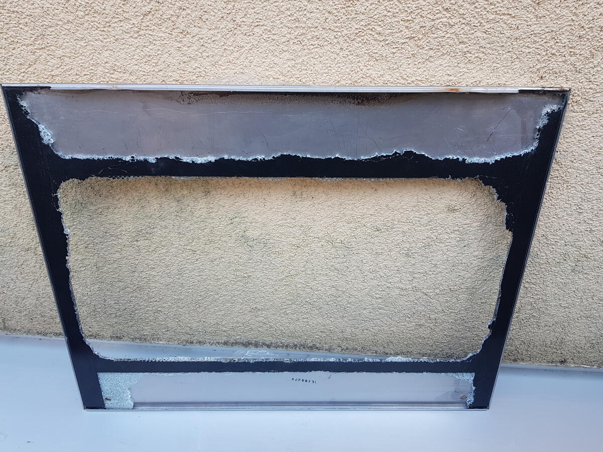

Hallo Leute,

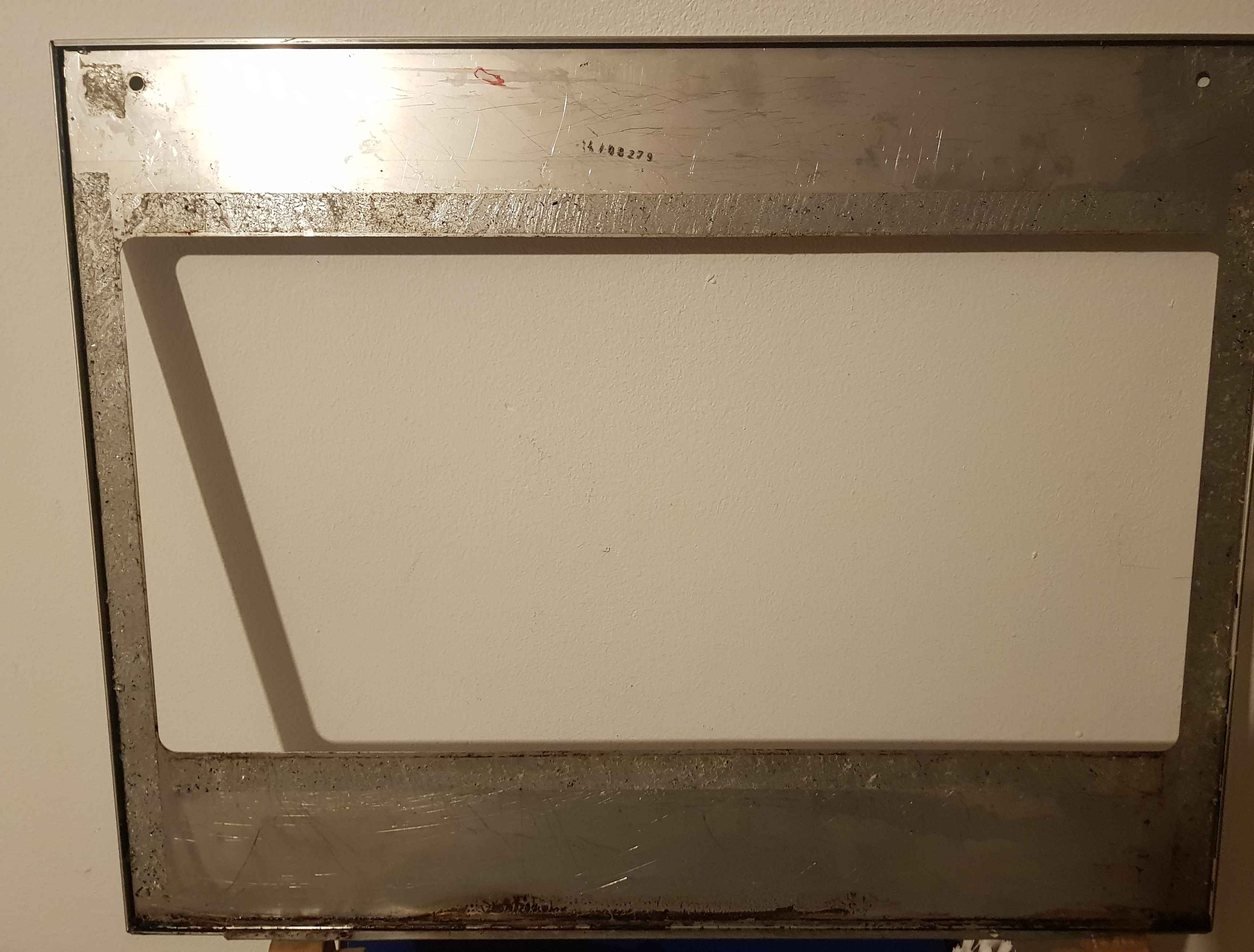

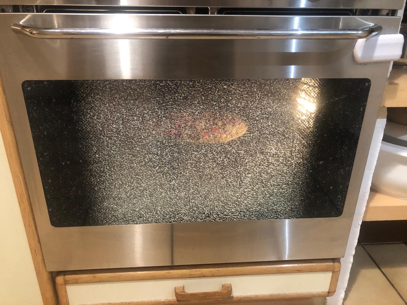

meine Herzensdame hat am Wochenende die Backofentür eines Miele Herdes
(H261) etwas schlagartig geschlossen, mit dem Ergebnis, dass die äußere
Sichtscheibe zerplatzt ist. Miele will für die Scheibe natürlich mehr,
als der ganze Ofen noch wert ist. Tatsächlich dann ne gebrauchte Scheibe
gefunden und gekauft. Nun hatte ich versucht, die zerdepperte Scheibe
aus dem Metallrahmen zu holen. Pustekuchen ! Als wenn die geklebt wäre.
Einiges ging zwar weg, aber ein Großteil bewegt sich nicht. Anruf beim
Miele Kundenservice: Wo kämen wir denn hin, wenn sich ein Techniker mit
einem Endkunden austauschen würde.
Gibt es vielleicht einen Trick oder hat jemand schon mal Erfahrungen mit
diesem Problem gesammelt.

Im Endeffekt mit einem Messer das Silikon zerschneiden. Man muss
zwischen Scheibe und Blech kommen, eine dünne flexible Klinge hilft, und
die Scheibe muss stückweise rausgehen, zerdeppert hilft also ggf. mit
Hammer weiter zerdeppern.

War die "gebrauchte Scheibe" denn ohne Blende/Rahmen? Oder ist der
optisch nicht mehr schön?
Diese Kleber lassen sich nur mechanisch abschälen, die Reste mit
Silikonentferner einweichen und abwischen.

von Lars B. (heiner56)
> Die "gebrauchte" war natürlich solo. Hatte anfangs gedacht, dass die
Sichtscheibe auch irgendwie nur reingelegt ist. War sie aber nicht.

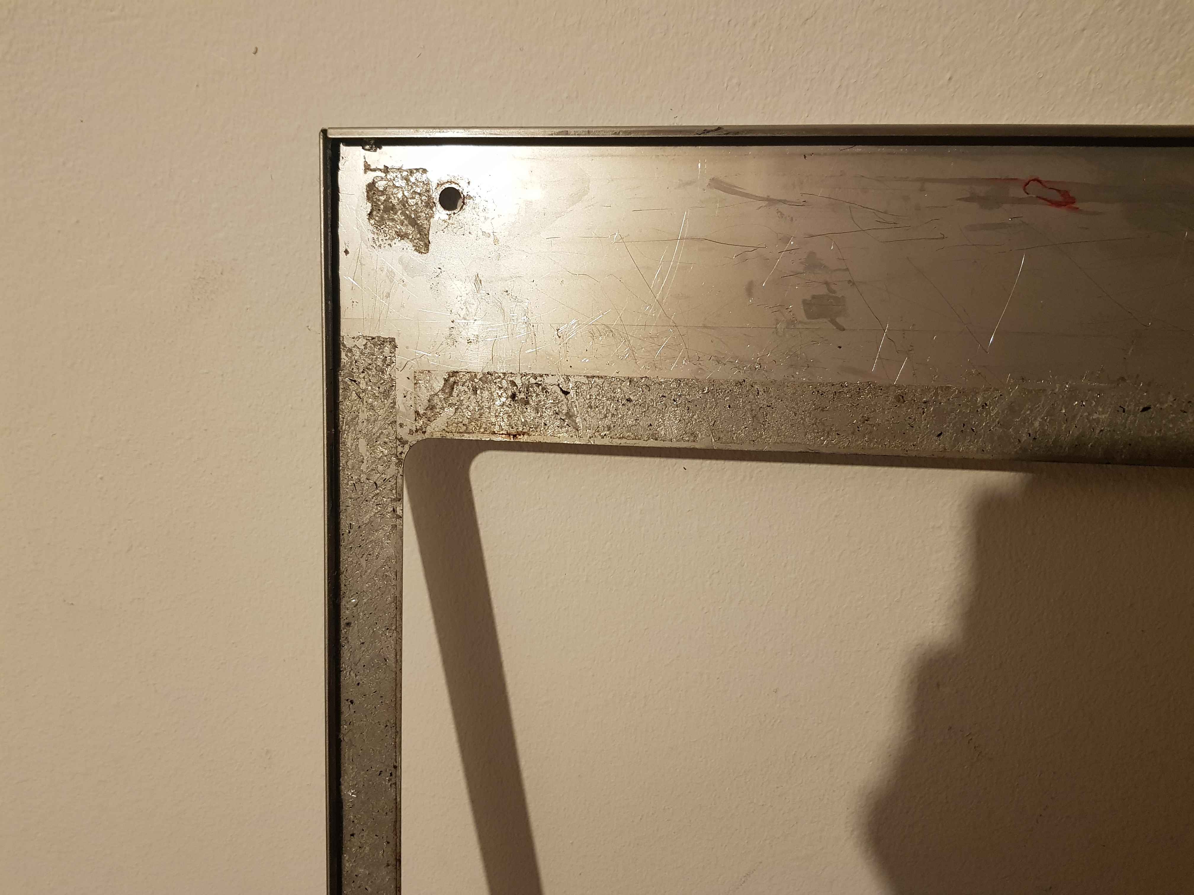

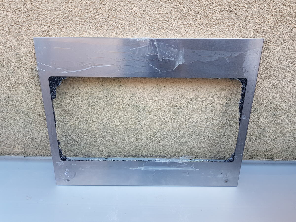

War das jetzt ein Murks. Hätt ich nie gedacht. Hab jetzt dank eurer
Tipps die Restbruchstücke rausbekommen. Tapetenmesser mit langer Klinge
und Heißluftfön drauf und dann immer Peu a Peu ein Stückchen weiter ,
bis alles weg war. Sind aber noch Klebereste da. Sieht aus wie
doppelseitiges Klebeband. Um die Scheibe war dann noch irgendwelches
schwarzes Dichtband.
Welche Hitzebeständigkeit sollte denn das doppelseitige Klebeband haben?

von Thomas R. (thomasr)
SILIKONENTFERNER hilft auch bei hartnäckigen Kleberesten. Gibt es in
jedem Baumarkt.

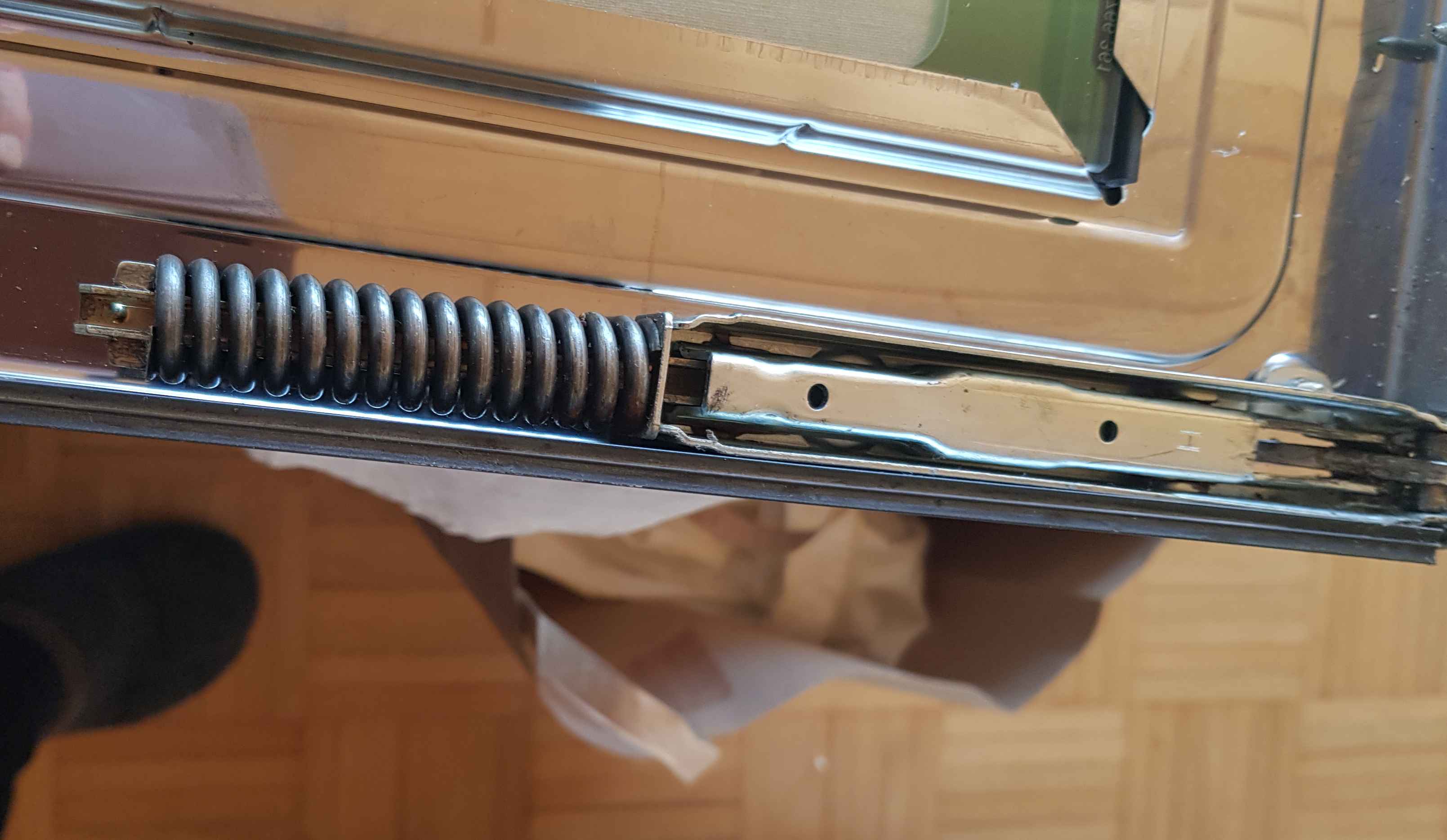

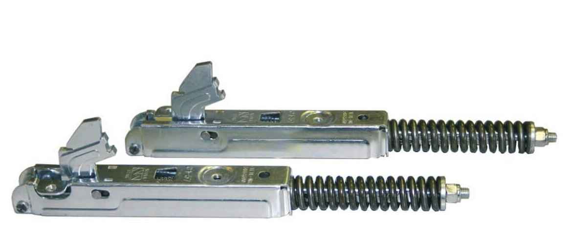

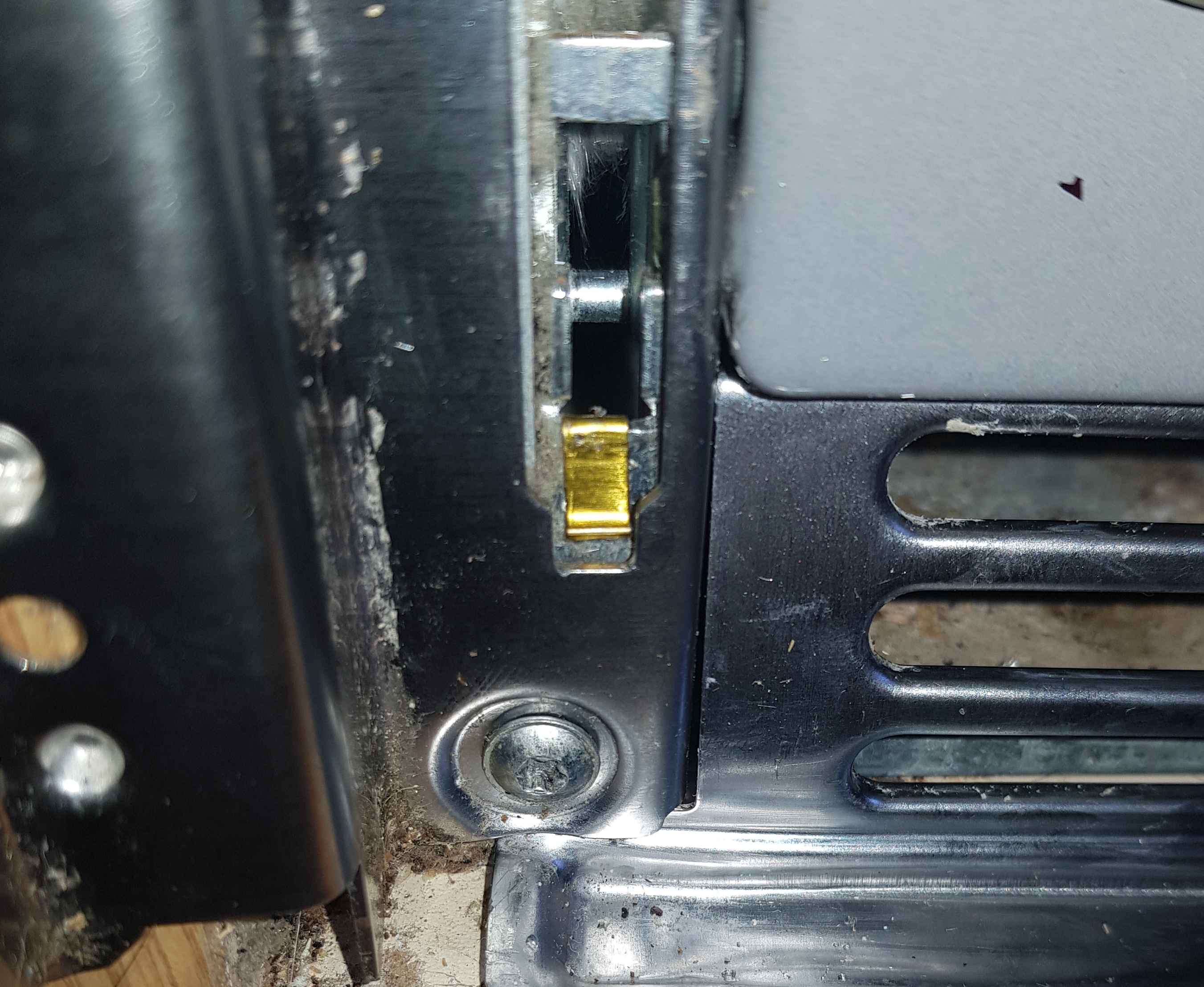

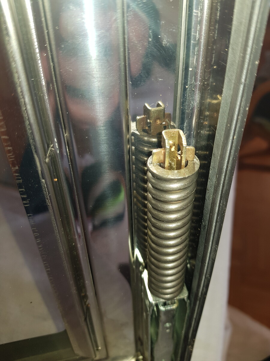

Miele setzt sogar bei den beiden Scharnieren noch einen drauf. Da die
Backofentür nicht mehr richtig schließt, musste ich mir ne
Kindersicherung besorgen, die die Tür jetzt über diese Sicherung
anzieht. Angeblich könnte man die Scharniere nicht nachstellen. Die
Tipps, die man in Youtube findet (Aluplättchen einlegen) helfen
irgendwie nicht. Deshalb hab ich mal nach Ersatzscharniere geguckt. Gibt
es noch. Für diesen Ofentyp will Miele 237 Euro.Die spinnen nur noch.
Aber vielleicht weiß ja einer von euch, wie man das lösen kann, außer
neue Scharniere zu kaufen.
Dann nochwas: Kann ich für die seitliche Einbettung der Scheibe auch
Ottoseal S27 benutzen. Lebensmittelecht und Temperaturbeständig bis 180
Grad. Hab ich halt noch im Keller

geht da an den Scharnieren nicht was einzustellen?
meine sehen oben etwas anders aus. Da ist nix zum Einstellen
von Rüdiger B. (rbruns)
Einen Seegerring/E-Ring unter die Feder schieben ?

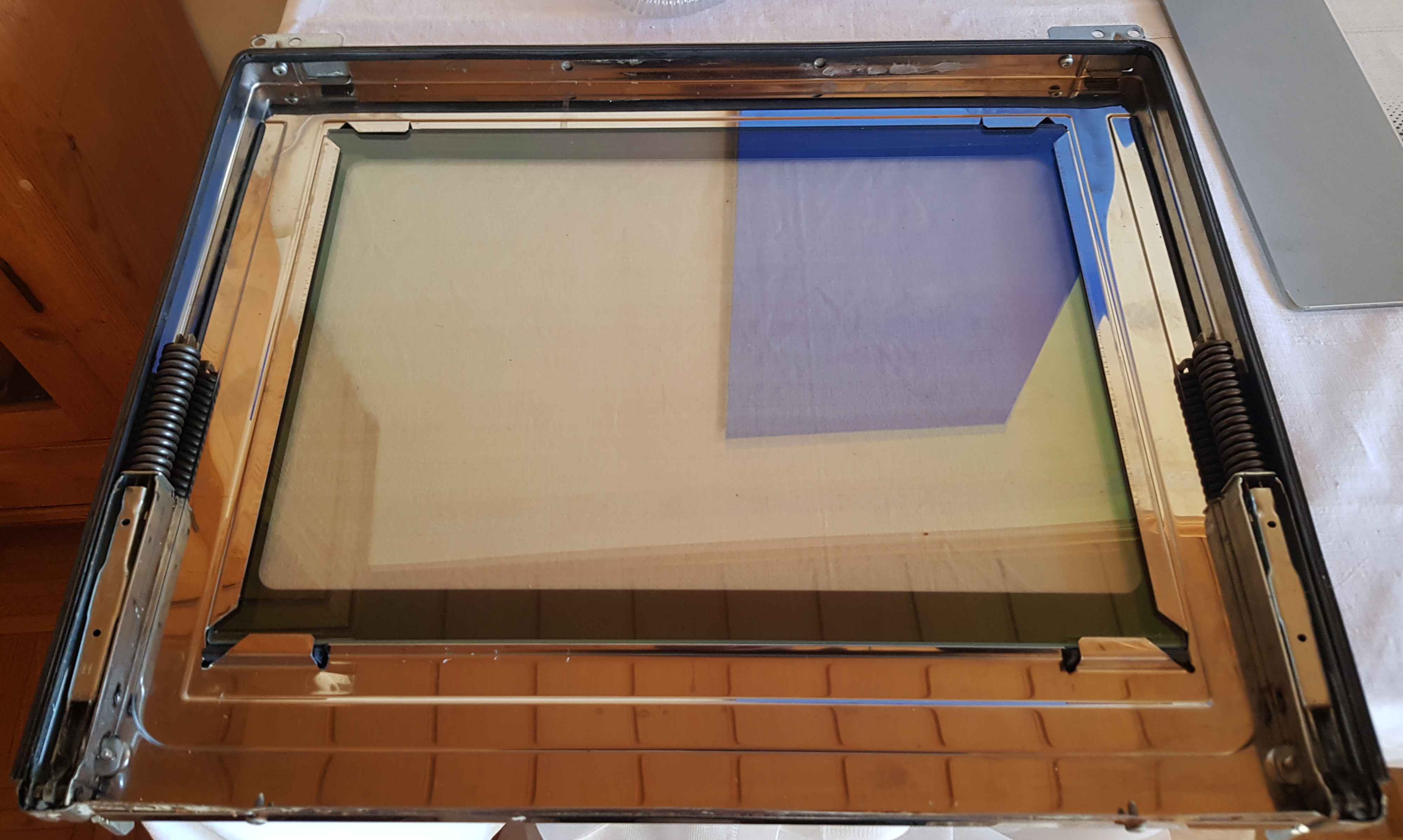

Wie irre ist DAS  denn? Hab jetzt die Blende top gesäubert und wollte
gerade die Scheibe einlegen. Nix da. Die ist doch tatsächlich in der
Breite ca. 3 mm zu breit. Hatte extra die Maße vorher genau verlangt und
natürlich auch den Ofentyp. Und jetzt sowas. Der will die natürlich
nicht zurück nehmen (Privatmann). Mein Herd heißt H261 -E Kat, in seiner
Anzeige stand H261. Dachte, dass das trotzdem passt. Vermutlich ist
deshalb auch die Scheibe mit der Blende nicht verklebt, sondern einfach
reingelegt.
Kann man bei einem Glaser die Scheibe vielleicht passend zurecht
schneiden oder die 3mm abschleifen. Wohl eher nein.
Frag doch mal einen Glaser. Vielleicht hat er ja auch eine Diamantsäge
dafür. Kann aber gut sein, dass man das beim Sägen kühlen muss.
Wolf17 schrieb:
> Hat der Verkäufer richtige Angaben gemacht? Dann ist er nicht schuld.
>>nunja- er hat in seiner Anzeige geschrieben: passt für Miele H261 E. Ich hab
einen Miele H261 E Kat. Das kann doch kein Unterschied sein. Selbst die Bohrlöcher
im Glas und in der Blende passen überein. Ist halt links und rechts paar
millimeter zu breit (jeweils 1,5 mm)
Könnte ich denn nicht einfach die Seitenwulste, in die die Scheibe
eingesteckt wird, wegschleifen. In der Höhe passt die Scheibe ja.
von Peter (wokinloksar)
Ich würde da ganz klar abraten. Damit wäre die Tür an sich vermutlich
schon unstabiler, weil eine Kante fehlt, die auch Stabilität liefert
Und dann wäre die empfindliche Aussenkante des Sicherheitsglases direkt
die Aussenkante der Klappe.  Bei allen Warnungen, gerade die Kante von
ESG zu schützen, weil geringe Stöße hier schon zum Zersplittern führen,
sicher nicht zielführend.
Das es das Glas ja im Zuschnitt gibt, was hindert Dich genau Deine Maße
zu bestellen. Sicherheitshalber die Hitzelagerung (aka ESG-H)
mitbestellen.
Oliver S. schrieb:
> Eine Stunde Arbeitszeit zu 95.- netto, eine Stunde Maschinenzeit zu
> 200.- netto, plus was auch immer.
> Kauf die passende Scheibe bei Miele  und fertig.
> Oliver
Nochmals: Bei Miele kann man kein Ersatzteil kaufen. Hatte mich gestern
übrigens vertan. Miele will für EIN Scharnier 189 Euro, braucht man
beide bin ich bei fast 400 Euro. Die Scheibe hab ich auch gefunden:
Kostet bei Miele 292 Euro- zu den Scharnieren ein absolutes Schnäppchen.
Zum Glaser werde ich wohl auch nicht gehen, weil der locker fürs
Abschleifen 100- 150 Euro will oder sogar noch mehr. Selber trau ich
mich natürlich nicht an die Scheibe-aus besagten Gründen.
Übrigens hat sich der Verkäufer tatsächlich bereit erklärt, die Scheibe
zurück zu nehmen. Frage dann:wo bekomm ich ne passende Scheibe
her.....wenn möglich einigermaßen günstig. Tendiere stark dazu, die
Blende seitlich offen zu schleifen und dann die Scheibe darin
befestigen. Von doppelseitigen Klebeband bin ich eigentlich weg.  Also
muss ein hitzebeständiger und lebensmittelechter Kleber her...und dann
fertig.
Ich weiss natürlich dass man gerne in den Ofen rein schaeun will,
aber wenn man sich überlegt, dass es lange Zeit nur welche gab, die kein
Glasfenster hatten, könnte man genauso gut eine Ceranscheibe zuschneiden
und da einsetzen. Da liesse sich der Ofen wenigstens wieder benutzen.
Das Zuschneiden funktioniert und endet nicht in einer
Krümelglasexplosion
siehe hier:
https://www.fingers-welt.de/phpBB/viewtopic.php?p=281635#p281635

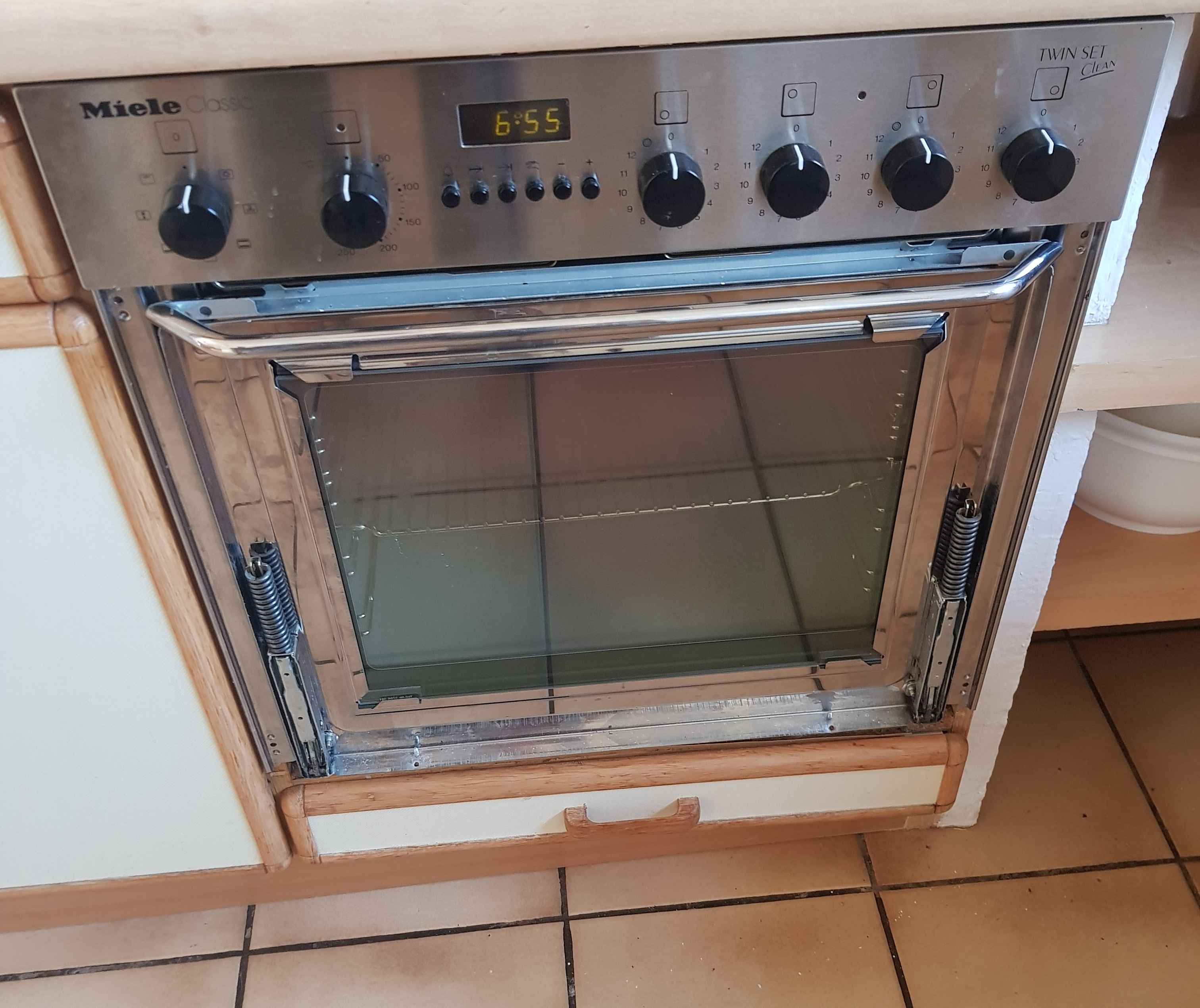

Bis die Scheibe drin ist (sie ist auch in der Höhe etwas zu groß) läuft
der Ofen wieder, auch bei etwas seltsamem Design. Die Tür hab ich wieder
schließen können, indem ich dem Scharnier zwei kleine Stücke einer
Schnellhefterleiste gegönnt habe. Geht erstaunlich gut.

Dem ist nicht so. Der Ofen hat insgesamt drei Scheiben. Zwei
Innenscheiben und eine Sichtscheibe, die jetzt fehlt.Haben jetzt schon
mehrere Kuchen und ich eine Pizza gebacken. 200-230 Grad teilsweise mit
bis 60 Minuten. Auf die zweite Scheibe konnte man immer noch die Hand
drauf legen ohne sich die Flossen zu verbrennen. Hat mich auch
gewundert.
