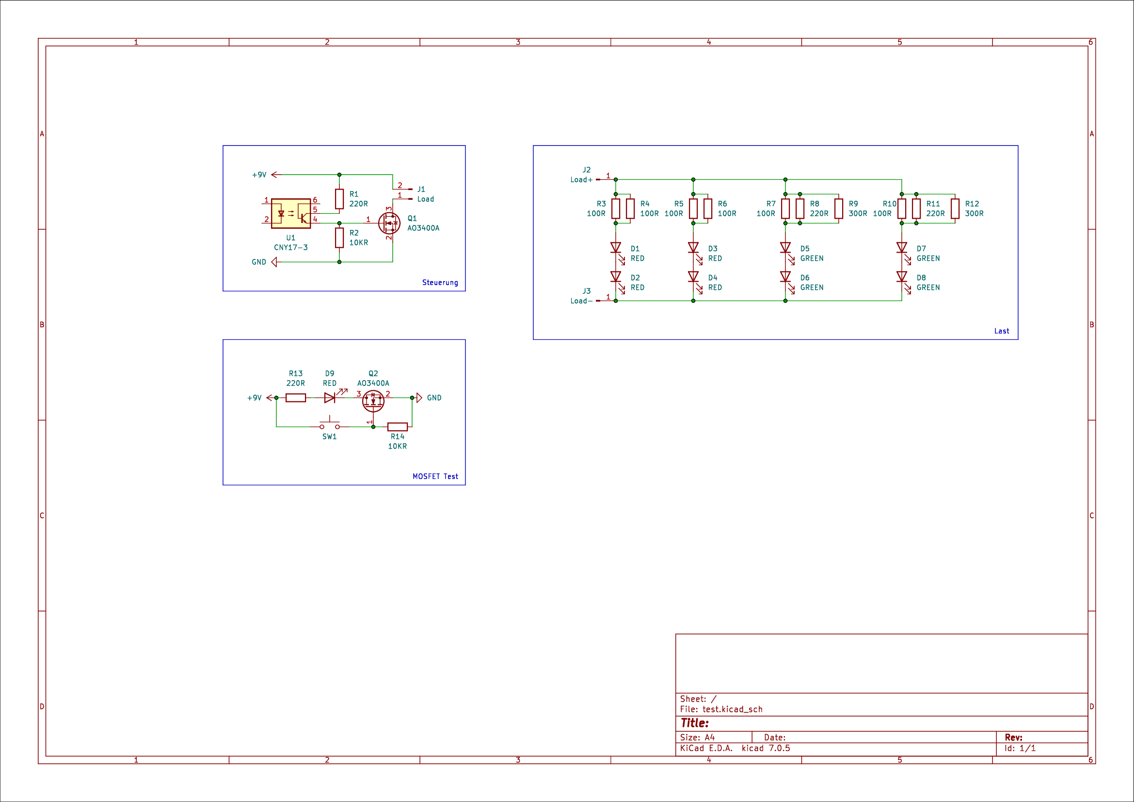

Ich habe eine Schaltung mit Mosfets, die ich glaube ich gegrillt habe
und ich weiß nicht wie. Vielleicht hat ja jemand eine Idee
Ich schalte ein paar LEDs mit einem Mosfet. Dazu nutze ich eine 9V
Blockbatterie. Ich verwende den Optokoppler, weil ich die LEDs mit einer
eigenen Batterie betreiben möchte und den Microcrontroller dann deutlich
leichter anschließen kann. Insgesamt habe ich die Schaltung zweimal an
der selben Batterie mit etwas anderen LEDs bei der zweiten Schaltung.
Der Strom beim zweiten Kreis ist allerdings nur um wenige mA höher.
Die Schaltung hatte ich fertig und sie funktionierte und dann habe ich
an den LEDs rumgebastelt. Ich habe immer wieder kleinere Sachen geändert
und es hat immer funktionert. Auf einmal haben die LEDs immer
geleuchtet. In dem Moment, in dem sie tatächlich leuchten sollen, sind
sie lediglich etwas heller geworden. Beide haben dabei gleichzeitig
aufgehört, zu funktionieren.
Ich habe daraufhin, um die Optokoppler zu testen, anstelle der Mosfets
einfache LEDs angeschlossen. Die Optokopplermachen genau das, was sie
sollen. Danach habe ich die Mosfets wieder eingebaut und den Gate Source
Widerstand überbrückt. Die LEDs sind minimal dunkler geworden, haben
aber noch geleuchtet. Danach habe ich die Mosfets mit der Schaltung im
Bild getestet. Das Ergebnis ist das selbe. Die LED leuchtet. Wenn ich
den Taster drücke, leuchtet sie etwas heller. Wenn ich den Widerstand
überbrücke, leuchtet sie minimal dunkler.
Die Mosfets sind im SOT23 Package und zum Testen habe ich die zwei an
einen Pin Header gelötet. Ich habe einen neuen gelötet und erst in
dieser Schaltung getestet und danach in der eigentlichen. In beiden
sperrt der neue wieder zuverlässig.
Dass die anderen Mosfets kaputt sind, ist offensichtlich. Was ich mich
frage ist, wie das passiert ist. Da beide gleichzeitig den Geist
aufgegeben haben, glaube ich nicht, dass es Zufall war. Aber was an der
Schaltung kann sie kaputt gemacht haben? Wie kann ich dafür sorgen, dass
sie nicht wieder kaputt gehen, wenn ich neue benutze? Ich betreibe beide
weit unter den maximalen Werten von Vds 30V Id 5,7A und Vgs 12V. Wieso
sind die kaputt?

SOA verlassen? So kleine Dingerchen reagieren allerigsch auf "ein
bisschen geöffnet" oder "nicht ganz gesperrt", weil das Produkt aus
Strom und Spannung nun mal Leistung ist.
An einem TO220 verbrennt man sich mal kurz die Finger, der SOT23 löst
sich dagegen in Wohlgefallen auf.

von Fiete (pc_p)
Warm sind die eigentlich nie geworden.
Ich habe gerade mal nachgemessen und in meiner Schaltung eine Vgs von
8V. Wenn ich das Datenblatt richtig lese, ist der da ziemlich offen. Aus
dem SOA Graphen werde ich allerdings nicht ganz schlau:
https://cdn-reichelt.de/documents/datenblatt/A100/AO3400A_ALOM.pdf
Lese ich es richtig?
Und wegen des Schließens, sollte ich vielleicht einen kleineren
Widerstand wie 1K nehmen?

Oh die habe ich eigentlich als Bild hochgeladen. Ohne ergibt die Frage
natürlich wenig Sinn. Ist jetzt da ;)
von Jens G. (jensig)
> Blockbatterie.
Tja, mit 10-15Ohm Gesamt-R für die LEDs dürfte die 9V-Batterie
hoffnungslos überlastet sein, Spannung bricht ein, damit auch Ugs, damit
hängt der Mosfet irgendwo im Analog-Bereich, und nicht entweder voll on
oder off. Du hast den also gegrillt ...
von Thomas (kosmos)
ESD? Was hast du für Schuhe beim Basteln an oder eher Barfuß/Socken
unterwegs?
Schade um das fehlende Bild. Wie hast du das ganze verschaltet. In der
Regel macht man es so das dein Gate mit einem Widerstand hochgezogen
wird und der Transistor des Optokopplers zieht die Spannung beim
ansteuern runter. Je nachdem was der Transistor im Optokoppler für einen
Strom leiten kann, kann man den Widerstand dimensionieren. Denn es
sollte genug Strom fließen damit die Gatekapazität schnel genug
aufgeladen wird, aber der Transistor des Optokopplers muss eben auch
genug Strom abführen können damit die Gatekapazität schnell entladen
wird. Wenn man zu langsam schaltet oder eben im linearen Bereich ist,
das verheizt dein MOSFET den nicht benötigten Strom.
Hier mal ein Beispiel mit einem P-Kanal FET falls du einen N-Kanal Typen
hast muss die Last nach oben rechts neben den 10 kOhm Widerstand rein.
10 kOhm ist aber recht hochohmig da fleißen gerade mal 2,4mA um das Gate
aufzuladen, da der Optokoppler wahrscheinlich 100mA schalten kann könnte
man da noch etwas runter mit dem Widerstandswert.
https://europe1.discourse-cdn.com/arduino/optimized/3X/a/d/ad7ce2058084e8927560083fe418cdc0814e3718_2_556x500.JPG

von Fiete (pc_p)
Ist jetzt da! Wie man sieht, nutze ich ein N Channel und beim Basteln
Adiletten auf Parkett. Ich ziehe das Gate mit 10k runter und mit dem
Optokoppler dann hoch

von Rolf (rolf22)
Ja, im Betrieb.
Du hast aber gesagt, die Defekte seien beim Basteln/Rumlöten
aufgetreten, aber nicht während des Dauerbetriebs. Da denkt man an ESD,
und gegen ESD helfen deine Adiletten auf Parkett alleine wenig. Du
brauchst eine leitende Verbindung zwischen Lötkolben, Arbeitsunterlage
und deinem Körper, weil ja der 10-k-Widerstand nicht ständig
angeschlossen ist.
von Fiete (pc_p)
Die Schaltung zum steuern habe ich einmal auf ein Breadboard gebaut und
dann nicht mehr verändert. Ich habe an den LEDs rumgebastelt und sie
dann angeschlossen und getestet. Ich habe meinen Lötkolben aber garnicht
im selben Raum, wie den Rest der Sachen, deshalb hab ich an der
Steuerung selber nie rumgebastelt. Die GS Widerstände waren immer
angeschlossen und an das Gate kommt man so gut wie garnicht. Es ist
alles isoliert, bis auf die Beine der GS Widerstände. Aber vielleicht
bin ich da tatsächlich irgendwie drangekommen. Ist denn an der Schaltung
irgendwas sonst auszusetzen? Irgendwas anderes, was die gekillt haben
könnte?
