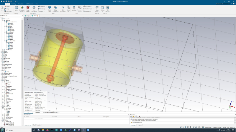

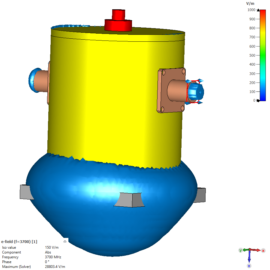

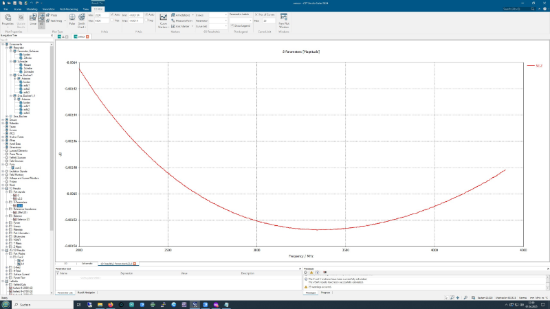

Wir haben unseren Mikrowellen-Streufeld-Resonator (auch hier im Forum: Projekt zur Feuchtemessung) in dieser Software nachgebaut, um dessen Verhalten besser zu verstehen. Leider fehlt uns die Routine, die Simulation zu starten, so dass wir plausible Ergebnisse erhalten, insbesondere zur Strahlungsgeometrie und dem Resonanzverhalten ...
Gibts hier jemand, der sich die Datei mal ansehen würde?
Laut Berechnung nach anderen Webseiten und in der Realität sollte bei 3.4GHz eine ausgepägte Resonaz zu sehen sein - CST zeigt nur eine Art Halbkreis ... usw.
Wenn bereit, bitte melden. Danke.

Hat etwas länger gedauert. Hier ist die Datei ...
Die eine Antenne dient dazu, ein Signal von einem ADF4351 einzuspeisen, an der anderen SMA-Buchse hängt ein Detektor mit Schottkydiode und OPV zur RSSI-Messung. In der Realität sieht das tatsächlich aus wie im Bild, da sollte man doch annehmen, dass es in der Simulation zumindest ähnlich wird ... ?

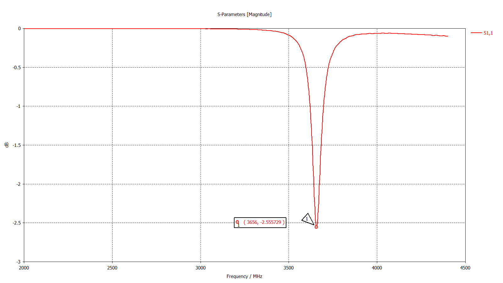

Hallo Frank,
ich verstehe zwar leider überhaupt nichts von Resonatoren, aber ein wenig von CST. Daher habe ich mal über Deine Datei geschaut...

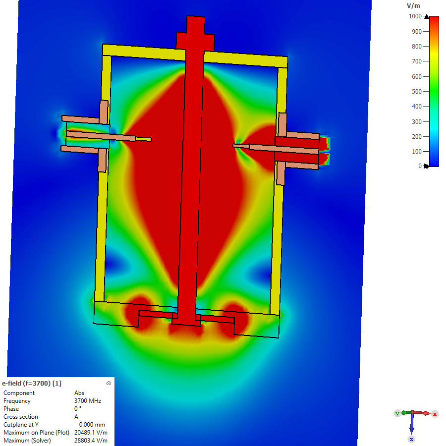

Eine vielleicht ziemlich dumme Frage (wie gesagt, ich verstehe nichts von Resonatoren), aber wofür sind die beiden "wires" gut, die im Inneren des Resonators von den Stubs der SMA-Buchsen zum Resonatorgehäuse führen?

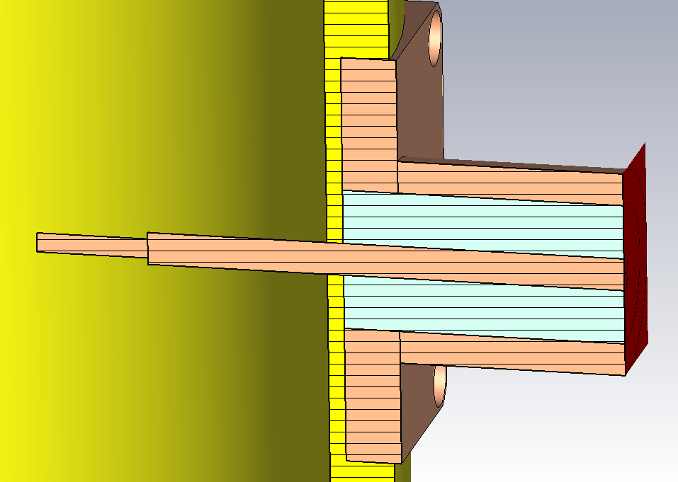

Deine Komponente namens "Sma_Buchse" ist zwar ausgeblendet, aber noch immer in der Simulation enthalten. Du solltest sie in die Groups "Excluded from Simulation" und "Excluded from Bounding Box" aufnehmen, falls Du sie nicht löschen möchtest. Dies spart Rechenraum und damit Rechenzeit.

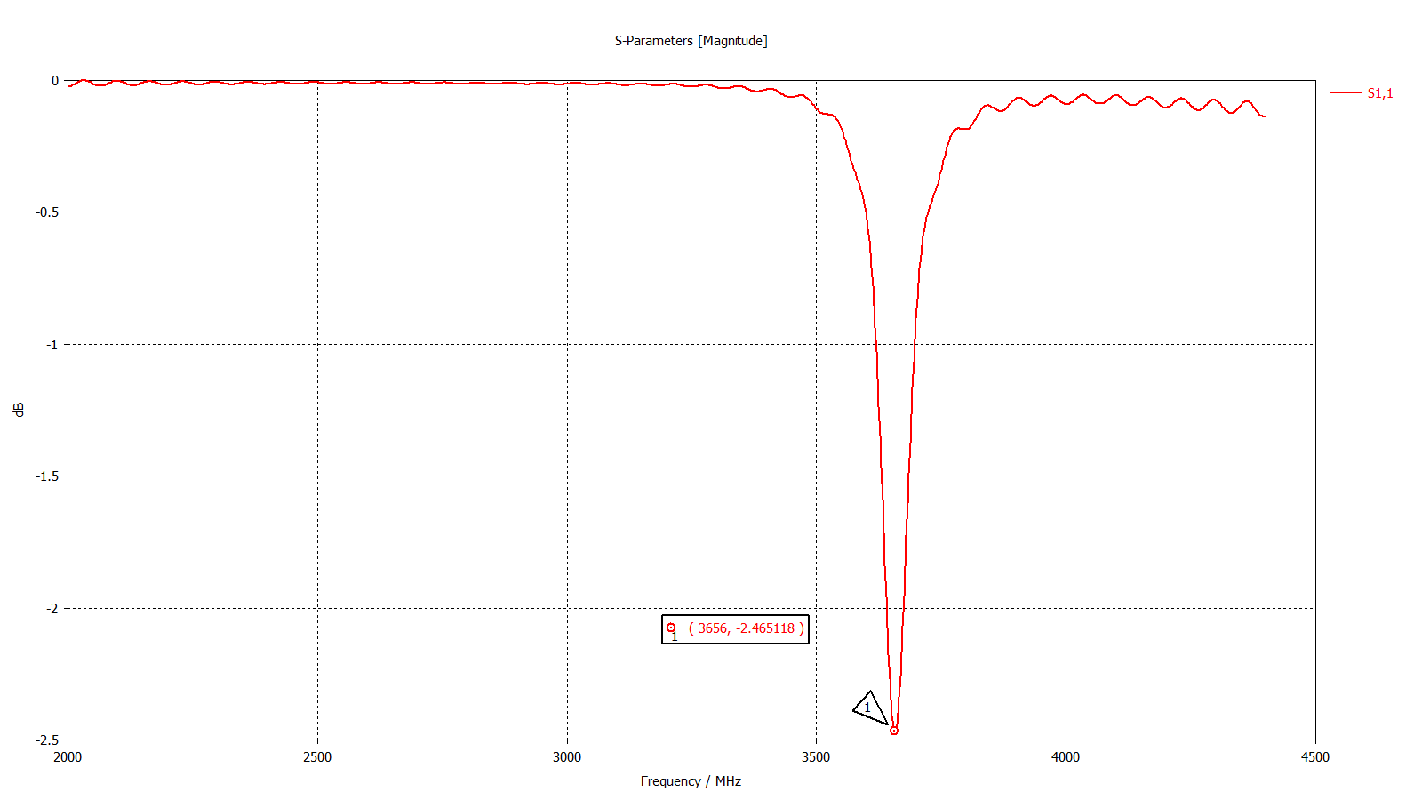

Zu Deinem "Halbkreis", den Du als Kurve für die Rückflussdämpfung erhalten hast: Halbkreis hin oder her - wenn Du auf die Absolutwerte schaust, dann hast Du im ganzen Frequenzbereich eine Totalreflektion. Dies ist auch kein Wunder, weil Dein definierter Port den Innenleiter der SMA-Buchse gar nicht berührt. Dies muss er jedoch. Ich habe die Buchse außen ein wenig gestutzt und den Port neu angelegt.
Danach erhalten wir immer noch eine Totalreflektion, da Du die Buchse so ins Resonatorgehäuse gebaut hast, dass ein Kurzschluss zwischen Innen- und Außenleiter entsteht. Siehe Bild (SMA-Laengsschnitt.PNG)! Ich habe mal eben quick and dirty für Abhilfe gesorgt.
Nun funktioniert das System grundsätzlich und man sieht auch eine relativ scharfe Resonanz (S1,1_T-Solver_-40dB.png) - allerdings bei 3,656 GHz. Und die Tiefe des Einbruchs ist nicht sehr groß, lediglich -2,5 dB. Die Kurve sieht noch etwas wellig aus, dies ist dem geschuldet, dass der Energieabbau in der Simulation entsprechend Deiner Einstellung "nur" bis -40 dB erfolgt ist. Energieabbau ist bei resonanten oder geschlossenen Strukturen generell immer ein Problem beim Zeitbereichslöser. In diesem Fall strahlt der Resonator anscheinend genügend Energie ab, so dass die Energie im System innerhalb sinnvoller (Rechen-)Zeit abgebaut werden kann. Ein Energieabbau bei -60 dB glättet die Ergebniskurve besser (S1,1_T-Solver_-60dB.png), der Einbruch wird jedoch trotzdem nicht nennenswert größer. Wie schon erwähnt, kenne ich mich mit Resonatoren nicht aus und weiß nicht, wie groß der Einbruch sein sollte.
Eine Gegenkontrolle mit dem F-Solver ergibt keine nennenswert abweichenden Werte, was dafür spricht, dass das Ergebnis vom T-Solver glaubwürdig ist.

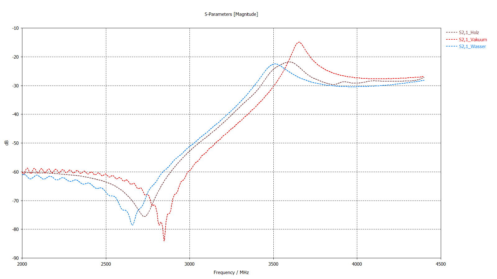

#7856282

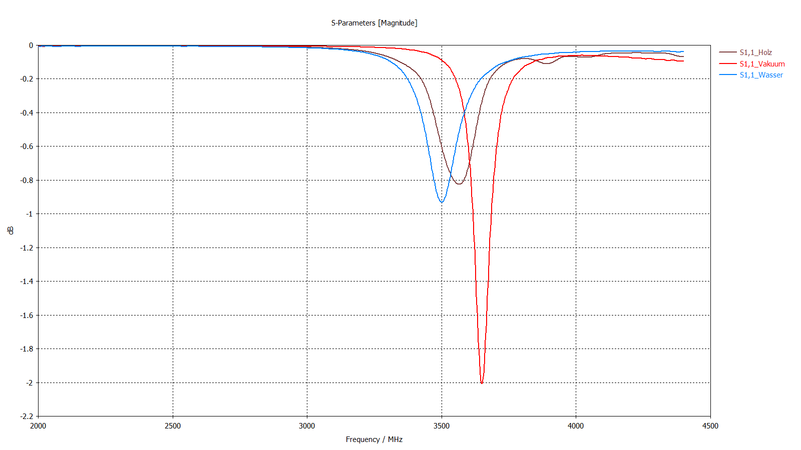

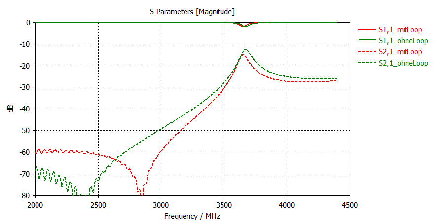

Hallo nochmal,

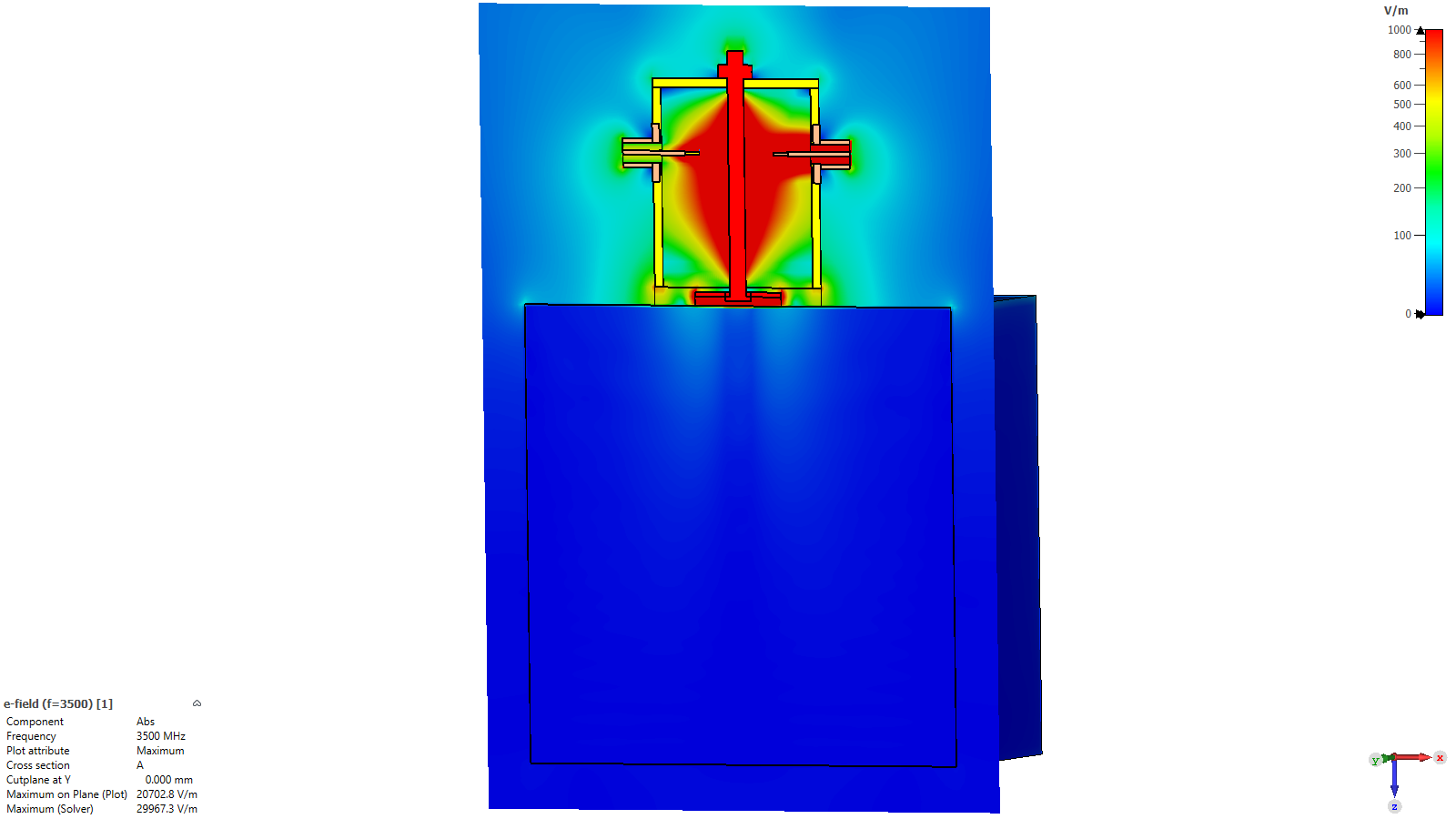

aus Neugierde habe ich probiert, die Loops einfach wegzulassen. Ich würde behaupten, dass die Eigenschaften des Resonators ohne diese zumindest nicht schlechter werden. Oder, was meinst Du? (SParam_mitohneLoop.png)

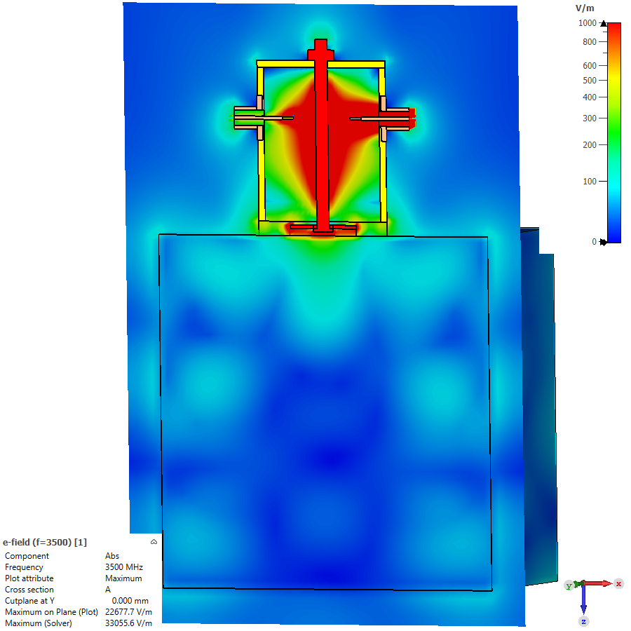

Danach habe ich, aus weiterer Neugierde, mal einen Probenwürfel mit 100 mm Kantenlänge hinzugefügt - und das Verhalten mit verschiedenen Materialien (Vakuum, Holz, Wasser) untersucht.
Sehr schön! Ich danke dir für dein Interesse! Hast Feuer gefangen? :-)

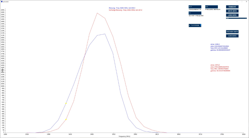

In der Realität waren die Loops etwas sauberer, die Kurven näher an der Idealform, weniger "zittrig". Was mich erstaunt, ist dass pures Wasser offenbar weniger dämpft als Holz. Ansonsten sehen deine Kurven nahezu perfekt aus.

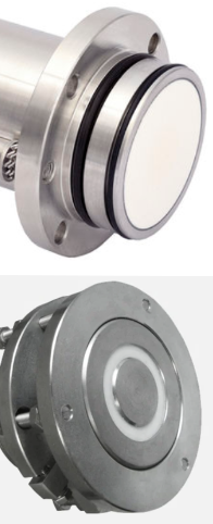

Hättest du noch eine Idee, wie man den Resonator modifizieren könnte, um die Eindringtiefe zu vergrößern? Andere nutzen wahlweise ringförmige Öffnungen wie wir oder ein zentrales Loch. Im harten Einsatz besteht die Abdeckung aus einer Glaskeramik, bei unserem Prototyp derzeit aus Kunststoff ...
In der Realität haben wir noch ein Problem: Auf dem Schreibtisch haben wir die Reaktion zunächst mit einem zusammengefalteten, durchnässten Küchentuch in einer Plastikfolie getestet und waren zufrieden. Beim nächsten Test gegen ca. 30% feuchtes und gepresstes Stroh in einem Karton von ca. 30cm Kantenlänge war die Reaktion (Veränderung der Kurven) fast nicht sichtbar. :-(
Deshalb die Idee, das Ganze mal zu simulieren. Hättest du eine Ideee, wie man einen nicht-homogenen Stoff wie Stroh in CST simulieren könnte?

Eigentlich habe ich dafür gar keine Zeit - aber die Neugierde hat gesiegt. :-)
Übrigens habe ich für Holz ein simples "Normal Material" mit Eps_r = 4 angelegt. Für Wasser war dies unpraktikabel, weil bei Eps_r = 88 der Energieabbau enorm langsam passiert ist. Daher habe ich aus der Materialdatenbank das Material "Water" genommen, in dem auch eine kleine Leitfähigkeit definiert ist. Damit ging der Energieabbau dann wieder zügig.
Wie man nicht-homogenes Material definiert, weiß ich leider nicht. Der "primitivste" Weg wäre, z.B. in einen Wasser-Klotz viele hohle Strohhalme hineinzuzeichnen. Dies verursacht vermutlich aber auch den größten Zeichen- und Rechenaufwand. Wie man dies eleganter bewerkstelligen könnte, würde ich an Deiner Stelle den CST-Support, bzw. noch eher den zuständigen Vertriebler (!) fragen.

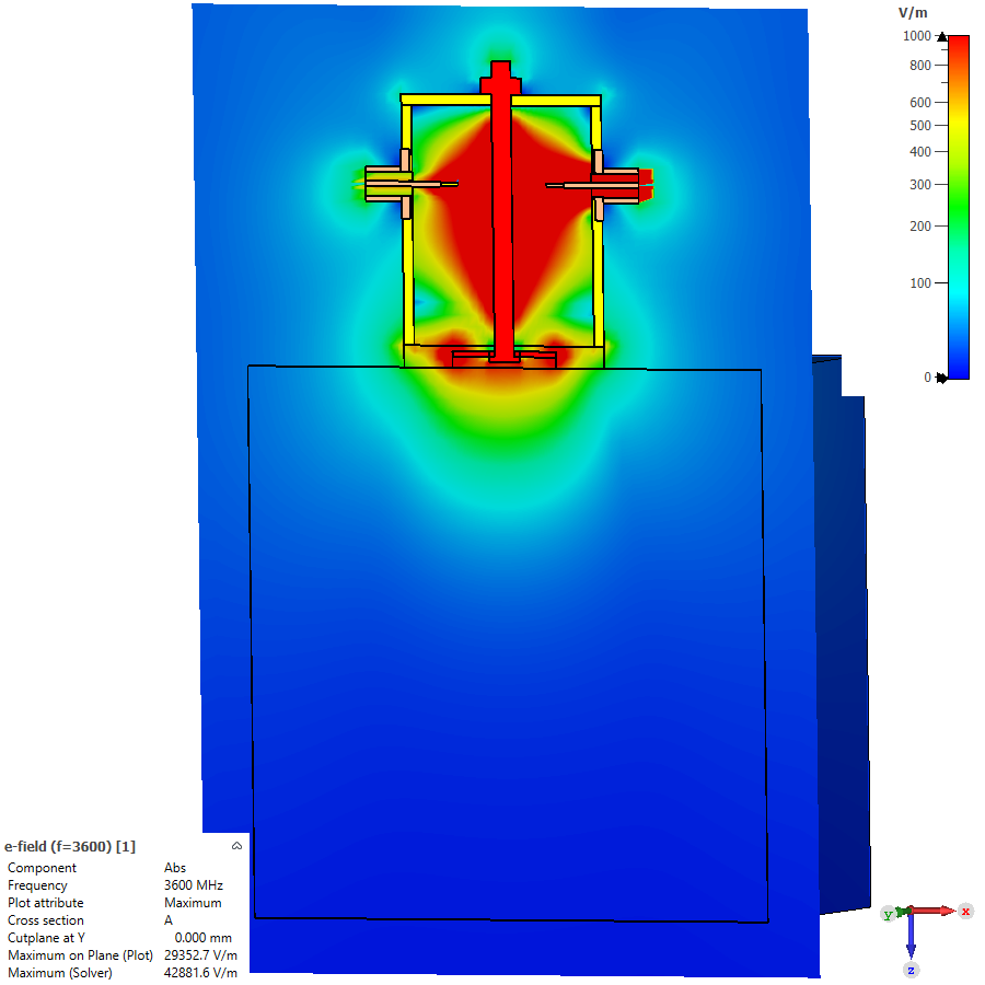

Auf der Felddarstellung war mir am Anfang bereits aufgefallen, dass die Richtwirkung sehr wenig ausgeprägt ist. Ich kann gar nicht oft genug betonen, dass ich nicht die geringste Ahnung von Resonatoren und von Feuchtemessung habe - aber ich würde mir an Deiner Stelle wünschen, dass das Feld gebündelter aus dem Resonator austritt und Du dadurch eine größere Eindringtiefe erreichst.
Ich vermute, dass deswegen auch die Versuche auf dem Schreibtisch so ausgefallen sind, wie Du sie beschrieben hast: Das mit Wasser vollgesogene Tuch direkt am Resonator bewirkt eine Verstimmung - der nur mäßig feuchte Strohklumpen jedoch nicht oder kaum.
Leider habe ich keine Idee, wie man den Resonator entsprechend umgestalten könnte. Vielleicht jemand anderer in diesem Forum?

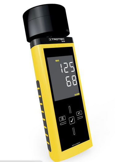

Ich habe inzwischen weiter recherchiert und bin zu der Vermutung gekommen, dass die Feuchtemessung sowohl mit Streufeld-Resonatoren als vermutlich auch mit Short Backfire Antennen gemacht wird.
Es gibt Messgeräte (z.B. Trotec TS610), da sieht der Messkopf verdächtig kurz aus ... Leider sind die Dinger schlecht lieferbar und wenn, ziemlich teuer (ca. 700,-), sonst würd ich mal einen kaufen und zerlegen :-)
Stimmt, die Form des eigentlichen Messkopfes würde gut zu der von Dir gezeigten Short-Backfire-Antenne passen. Oder könnte man einen Resonator ebenfalls mit diesen Proportionen bauen?
