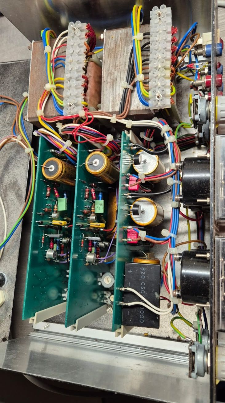

ich habe gerade zur Reparatur ein Labornetzteil auf dem Tisch. Es sieht
zwar etwas selbstgebaut aus, aber die Platinen haben alle ordentlichen
Lötstopplack drauf, leider keine Beschriftung. Vielleicht hat ja jemand
diesen Typ schon mal irgendwo gesehen. Zumindest bei ELV und Elektor
gibt es in dem Zeitraum (1991-5/6) kein Netzteil im Heft. Wäre
interessant, wo das herkommt.
Viele Grüße,
Sven.

Zeige mal weitere Fotos, von der Rückseite und von Innen.
Was funktioniert denn nicht?
von Sven H. (schlaub_01)
Ich habe erst mal die Festspannungen mir angeschaut, die Defekte waren
sehr einfach zu finden. Bei dem Rest muß ich mir die Schaltung erst mal
anschauen. Unterlagen würden das natürlich einfacher machen. Aber je
mehr ich mir die Platinen anschaue, desto mehr denke ich, daß die doch
selber gemacht sind. Vermutlich wurden die Platinen komplett grün
lackiert und dann erst gelötet. Die Lötstellen sehen zumindest so aus.
Auch der innere Aufbau mit Lüsterklemmen an der Netzspannung und den
nicht isolierten Lötstellen am Netzschalter wäre so durch keine Abnahme
gekommen. Muss also eine Art Bausatz oder ganz und gar etwas selber
Entwickeltes sein.
Viele Grüße,
Sven.

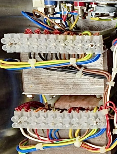

> gekommen.
Naja, das wurde damals noch etwas anders gesehen und man ist vermutlich
davon ausgegangen, das ein LNT dieser Klasse von Leuten bedient und
gewartet wird, die davon was verstehen.
Sind die Elkos noch die alten Roederstein? Das Dings kommt auf jeden
Fall aus dem Westen, das sieht man auch an den Widerständen. Immerhin
mal keine Schaltung mit 723.

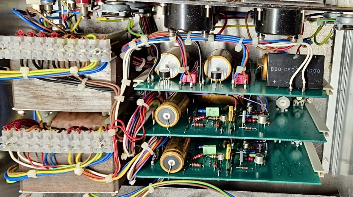

von Wolf17 (wolf17)
Ich habe das Bild zu spät gesehen. Da keine Relais erkennbar sind, muss
mit klassischer Längsregelung bei 2x 1V/3A so 2x 100W verbraten werden.
Thermoschalter? Zuerst Endtransistor und Steuertransistor messen.
Mehr Bilder!

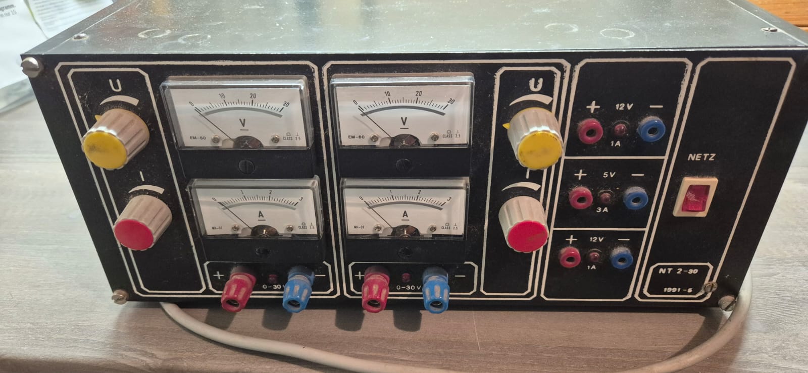

von Michael L. (nanu)
Sieht aber vom Frontplattendesign aus wie ELV, wenn meine Erinnerung
nicht trügt.

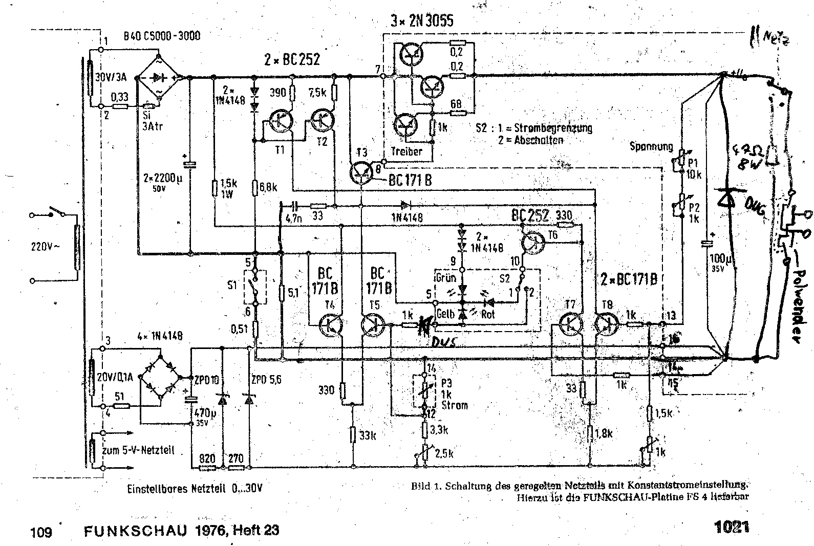

von Thomas R. (thomasr)
Die Bildersuche führt auch zu einem alten Mikrocontroller Thread der
weiter unten im Text auf ein ELO Nr. 2 aus 1981 hinweist.
Beitrag "Labornetzgerät - Fragen zum Schaltplan"

Sehe ich alles genauso wie Du es beschrieben hast, vor allem dass es
nach Selbstbau aussieht. Du hast leider nicht geschrieben was noch
defekt ist, außer scheinbar eine der Festspannungen. Wenn nur einer der
einstellbaren Kanäle defekt ist hast Du den Vorteil den anderen für
Vergleichsmessungen zur Verfügung zu haben.
Das Netzteil ist leider nicht besonders servicefreundlich aufgebaut, es
sind sehr viele Drahtverbindungen vorhanden.
Kannst Du erkennen ob man die 2 identischen Platinen ohne großen Aufwand
nach oben herausziehen kann? Dann könntest Du gut daran messen.
Unabhängig davon würde ich erst einmal eine gründliche Sichtkontrolle
durchführen. Ein weiteres Augenmerk würde ich den alten Elkos widmen.
Selbst wenn sie optisch gut aussehen würde es sie vermessen.
Ansonsten..Fleißarbeit😀

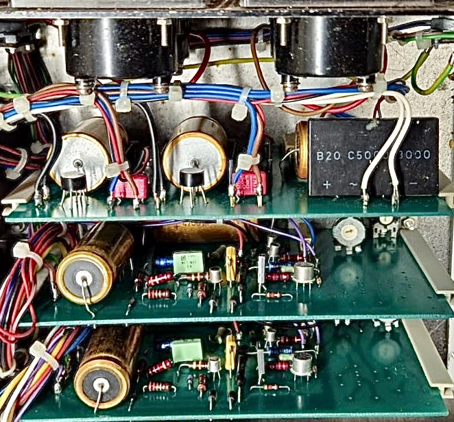

So, die beiden einstellbaren Spannung laufen jetzt auch perfekt. Problem
war, daß nur etwa 25V Endanschlag erreicht wurden. Aber auf den Platinen
gibt es zwei Einstellregler, einer für den maximalen Strom und einer für
die maximale Spannung. Neu eingestellt und schon passt alles. Die
Platinen haben aber mit den ELO Schaltungen nichts zu tun. Hier ist
nicht ein IC enthalten, alles nur reine Transistortechnik. Aber alles
sehr übersichtlich und gut reparabel.
Dann ist das erledigt. Danke für die Beiträge!
Viele Grüße,
Sven.
von Andrew T. (marsufant)
Sven H. schrieb:
> Aber alles
Und sauber mit Kabelbinder gebündelte KAbelbäume. Mehrfarbig, was die
Zuordnung erleichtert.
Somit ein schönes Gerät -- toll das Du es nur per Abgelich wieder in
Vollfunktion gesetzt hast.

von Jobst M. (jobstens-de)
Vielleicht in Anlehnung an dies (Bild)
Jobst
