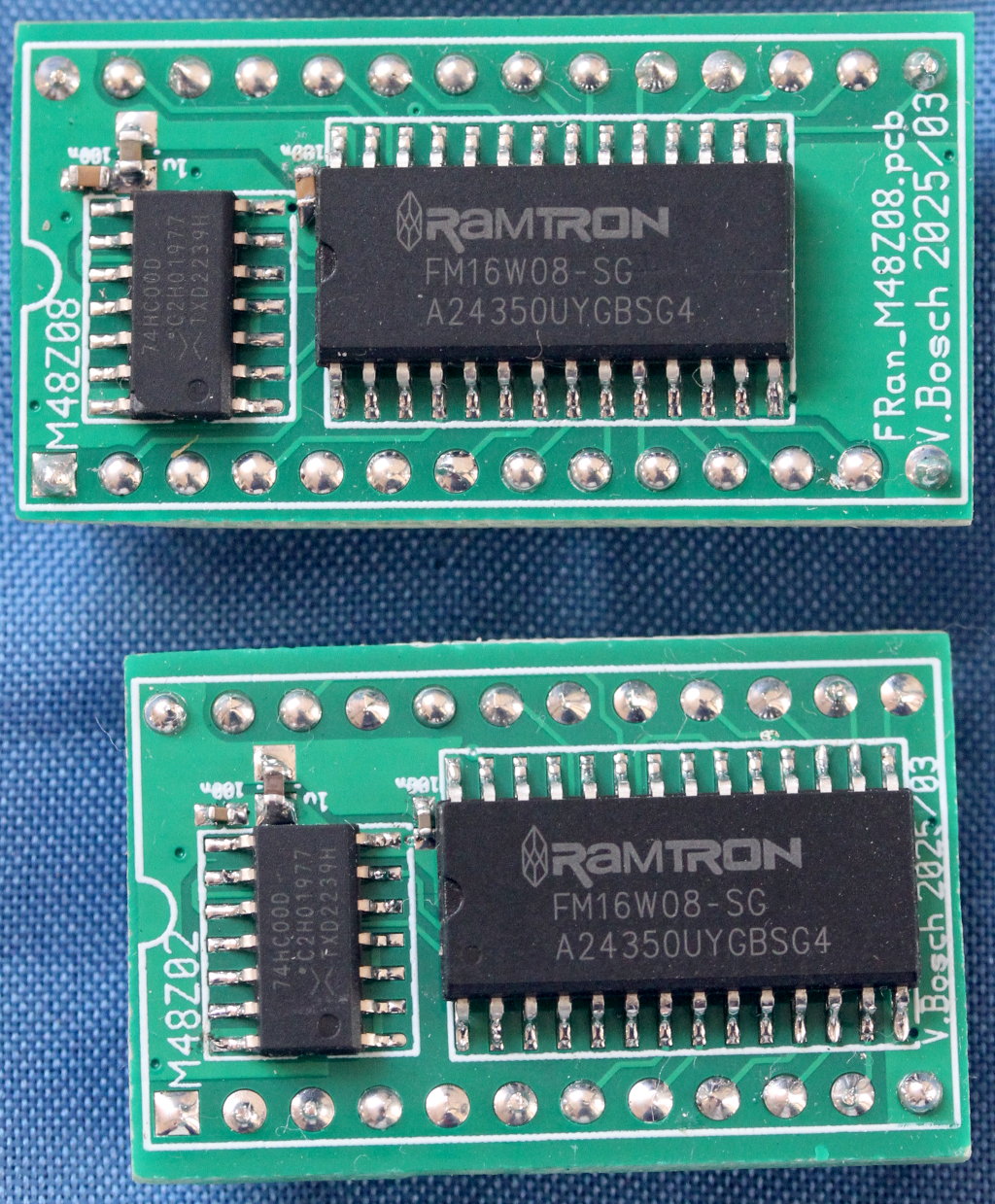

nachdem ich erfolgreich das NV-RAM meines HP3478A durch einen ATtiny817
ersetzen konnte (Beitrag "HP3478A: SRAM durch AVR MCU ersetzt (Update)"),
wurden nun die Batterie-gepufferten Zero-Power-RAMs der Hameg-Messgeräte
HM8131-2, HM8130 und HM8142 durch ferroelektrische RAMs (FRAMs) ersetzt,
um die lästigen Batterien der (auf Batteriehalter umgebauten) NV-RAMs zu
eliminieren.
Da diese Messgeräte mit einer MCU der i8051-Familie ausgerüstet sind,
die bekanntlich eine Harvard-Architektur aufweist, entsprechen die
Buszyklen bei Zugriff auf die Zero-Power-RAMs nicht denen, die ein FRAM
fordert, denn das Signal /CS bleibt über mehrere Zugriffszyklen hinweg
aktiv, da es entweder dauerhaft auf Low (HM8142) liegt oder mehr oder
weniger direkt aus der Adressleitung A15 erzeugt wird (HM8130, -31-2).
Das FRAM fordert, dass /CS nach jedem Zugriff inaktiv wird. Dazu dient
hier das Vierfach-NAND 74HC00. Das erste Gatter sorgt mit Unterstützung
durch Herrn De Morgan für die logische ODER-Verknüpfung der beiden
low-aktiven Signale /RD und /WR und überführt sie in ein high-aktives
Signal.
Das zweite Gatter invertiert das Signal /CS und macht es somit ebenfalls
high-aktiv.
Diese beiden Signale werden dann mittels des dritten Gatters logisch
UND-verknüpft und wieder in ein low-aktives Chip-Select-Signal für das
FRAMs überführt.
Dank dieser Gatter können die FRAMs auf ihrem Adapter auch mit dem TL866
bearbeitet werden, indem man die Dallas NV-RAMs `DS1220 (RW)' bzw.
`DS1225 (RW)' auswählt und den Inhalt des alten Zero-Power-RAMs in das
FRAMs überträgt. Dieses Vorgehen ist ibs. beim HM8131-2 sinnvoll, denn
das Gerät zeigt ein merkwürdiges Verhalten, wenn der Inhalt des NV-RAMs
undefiniert ist, wie unlesbarer LCD-Kontrast oder ungültige
Einstellwerte -- schade, denn das Prinzip einer Prüfsumme war auch
damals, als das Gerät entworfen wurde, bereits bekannt.
Die abgebildeten FRAMs stammen von Aliexpress und sind mit ziemlicher
Sicherheit Fälschungen, denn RAMTRON wurde 2014 nach der Übernahme durch
CYPRESS aufgelöst. Ein Datecode von KW35/2024 ist somit sehr
unwahrscheinlich.
Auch deutet die extrem flache Pin-1-Markierung auf ein abgeschliffenes
IC-Gehäuse hin. Ich bin gespannt wie lange die Fälschungen durchhalten
und werde bei Gelegenheit Infineon-FRAMs aus sicherer Quelle beschaffen.

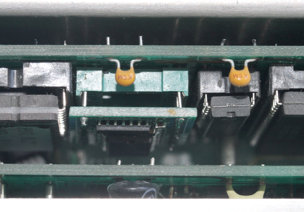

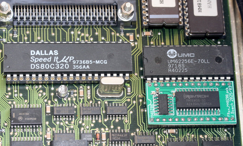

Der Einbau in das HM8131-2 (M48Z08, 8kByte) ist unproblematisch. Beim
HM8130 muss ein über dem Mainboard "schwebender" Blechkasten temporär
ausgebaut werden.
Das HM8142 zeichnet sich durch extrem beengte Platzverhältnisse aus.
Dort ist der Einsatz eines mit Batteriehalter nachgerüsteten M48Z02
kritisch.
Grüßle,
Volker

Ali bietet auch FM18W08 mit Cypress-Logo an, die die gleichen
Gehäuse-Merkmale aufweisen wie die oben abgebildeten FM16W08. Es würde
mich ja brennend interessieren, was in den Gehäusen wirklich steckt.
Grüßle,
Volker
