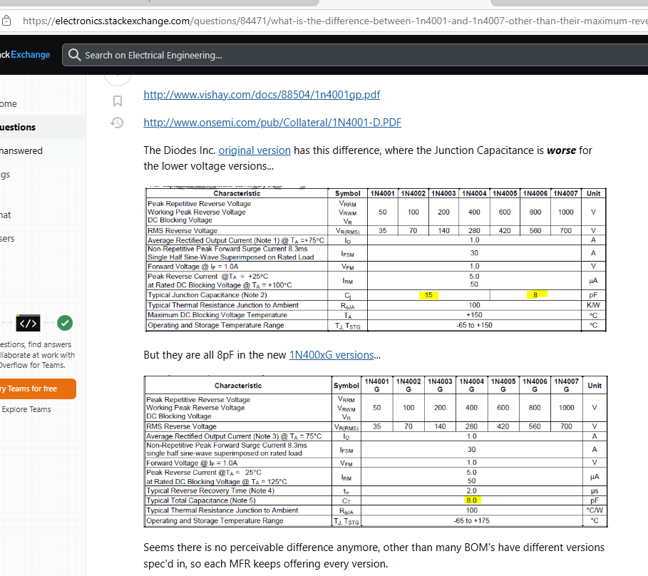

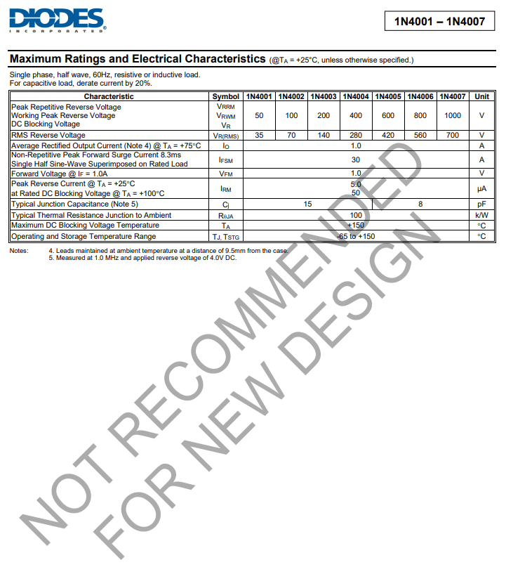

Ich habe gehört das der Inhalt von aktuellen 4001....4007 immer der
Selbe sein soll. Früher gabs da Unterschiede, heute wohl nicht, außer
die Beschriftung.
Na. 1N4001 nehmen, 900V in Sperrrichtung dran
und schon weißt Du bescheid. :)
von Andrew T. (marsufant)
> der Selbe sein soll. Früher gabs da Unterschiede, heute wohl nicht,
> außer die Beschriftung.
Ja, stand in den aktuellen Ausgaben der "Bäckerblume" und "Apotheke n
Rundschau".
Manno Mann, wissen und Hörensagen.
Ben hat es schon klar formuliert.

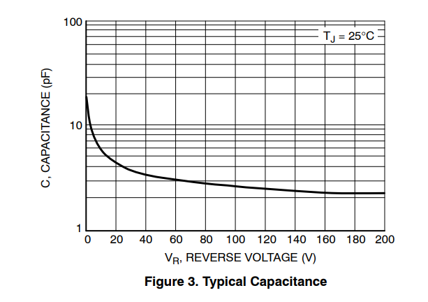

von Christian M. (likeme)
Viel um ist da nicht, die Kapazität ist wie zu erwarten bei den höheren
Typen geringer. Von wegen ist die 4001 schneller...
von Soul E. (soul_eye)
Das bedeutet, Diodes Inc verwendet zwei verschiedene Dies. Der eine Chip
wird für 1N4001-4 genutzt, der andere für 1N4005-7.
Bei Vishay ist überall der gleiche Chip drin, da haben alle Varianten 15
pF. Die Derivate unterscheiden sich nur durch die Prüfspannung.
https://www.vishay.com/docs/88503/1n4001.pdf

Bei Vishay gelten 15pF bei 4V für alle Spannungen:
- https://www.vishay.com/docs/88503/1n4001.pdf
Und bei Onsemi ist 1 typisches Diagramm für alle Varianten, in dem man
sieht, dass diese Kapazität wie zu erwarten sehr von der angelegten
Spannung abhängt. Auch hier sind bei 4V etwa diese 15pF abzulesen:
- https://www.onsemi.com/download/data-sheet/pdf/1n4001-d.pdf
... verwendete ..., denn diese Diode ist inzwischen NRND. Die Nachfolger
1N400xG haben allesamt 8pF:
- https://www.diodes.com/assets/Datasheets/ds29002.pdf

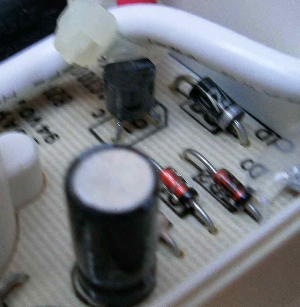

von Karl B. (gustav)
Nochmal zurück zur Frage, wieso überhaupt ein 1N400x für Freilaufdiode
ausgewählt wird.
Schauen wir einmal in Geräten nach, wie die das so machen.
Wozu zwei verschiedene Sorten von Dioden, wenn es die beiden 1N4148
vorne nicht auch für die Freilaufdiode, hier 1N4002 täte.
Der Hersteller hat bestimmt einen Grund für doppelte Lagerhaltung,
verschiedene Bestückungsautomaten-Vorrichtung etc.
Simpler wäre es für die Fertigung doch, nur eine Sorte von Dioden zu
nehmen.
(Eine handelsüübliche Schaltuhr mit 24V-Relais, Zenerdiode, kapazitivem
Vorwiderstand.)
ciao
gustav

Karl B. schrieb:
Das Internet ist voller schkechter Bilder und täglich werden es mehr.
Guckst Du Dir nicht an, was Du auf uns los lässt?
Um das zu beurteilen, braucht man die Schaltung samt Bauteilwerten.
Zur Ehrenrettung:
Die zweite "Glas" Diode ist eine BZX 55 2V2 und keine 1N4148.
Dann noch eine Z-Diode 1N4749A (24V)
Also vier Sorten nicht nur zwei. Aber die 1N4002 als Extrawurst statt
1N4148 hätten sie sich doch sparen können, wenn nicht auf mehr
"Redundanz" vom Entwickler der Schaltung  gelegt worden wäre.
Und das sehr ähnliche Schaltbild findet man hier.
https://www.elektronik-kompendium.de/public/schaerer/cpowsup.htm
ciao
gustav
