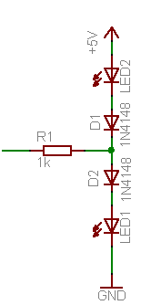

von Rainer W. (rawi)
Ralph S. schrieb:
> Hat jemand noch einen Trick für eine kleinere Schaltung der Erkennung
Zwei Si-Dioden in Serie zur LED. Dann leuchtet die LED bei 5V.

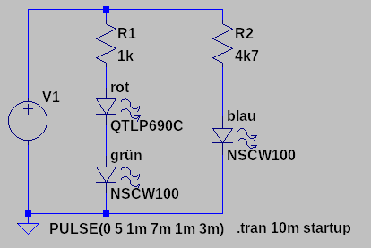

von Bauform B. (bauformb)
Eine RGB-LED und 2 Widerstände. Bei 3.3V leuchtet nur die blaue, bei 5V
alle.

von Gerald B. (gerald_b)
Hätte ich vom Prinzip her, auch so vorgeschlagen. Natürlich noch mit
einem Vorwiderstand :P
Man muß natürlich schauen, welche LED man da nimmt. Klassische rote LEDs
haben eine Flusspannung von nur 1,4V rum. Alte grüne und gelbe liegen so
bei um die 2 Volt. Wenn man die Anzahl der Si Dioden so wählt, das die
LED bei 3,3V noch sicher aus ist, funktionert das Prinzip ganz
hervorragend. Nur bei modernen LEDs kann man u.U. Überraschungen
erleben, weil die Flusspannungen anders ausfallen können. Sowas ist dann
typgebunden.

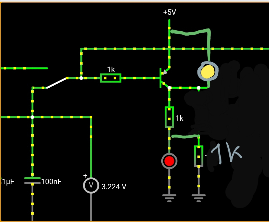

Otto K. schrieb:
> Vielleicht könnte man das Problem auch ganz einfach mit nur einem
> Transistor und 3x1k Widerständen lösen.
Das habe ich gerade ausprobiert, auch mit unterschiedlichen
Widerstandskombinationen und ist stark von den Flußspannungen der
einzelnen Leuchtdioden abhängig. Hier "glimmt" dann oft die untere LED
so etwas und gefällt mir nicht so sonderlich.

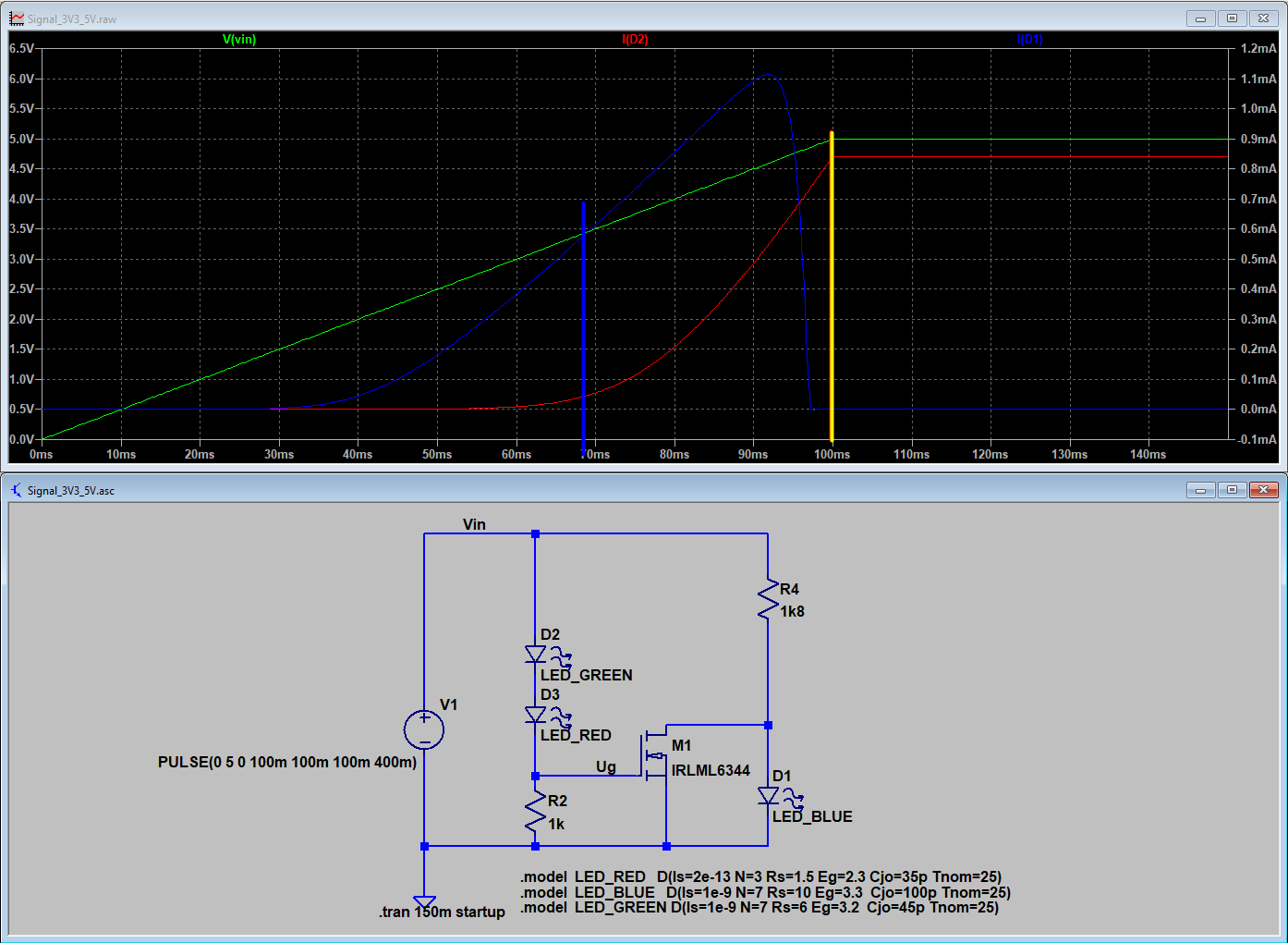

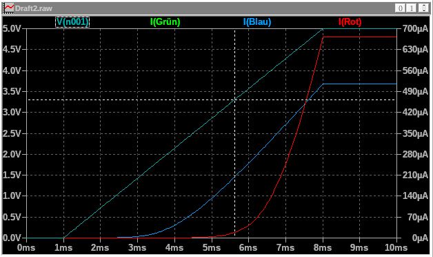

von Otto K. (opto_pussy)
Ralph S. schrieb:
> Hier "glimmt" dann oft die untere LED so etwas und gefällt mir nicht so
> sonderlich.
Dann brauchst du nur an der unteren LED, den parallel geschalteten 1K
Widerstand durch einen 820 Ohm Widerstand ersetzen.
All die Trickschaltungen mit der LED-Spannung funktionieren nur deshalb
sehr schlecht, weil so eine LED eben keinen "scharfen Knick" hat,
sondern eine e-Funktion. Diese blaue LED lässt also auch schon bei 2,5V
einen merklichen Strom durch und leuchtet deshalb sichtbar.
Bei der angehängten Schaltung und einer dreifarbigen LED wäre bei 3V3
blau dominant und bei 5V würde sie rot+grün = gelb leuchten.
Besser ist aber der Einsatz des OP, der wie der IRLML ja auch im SOT323
Gehäuse sitzt, also gleich viel Platz braucht, aber die LEDs definiert
ansteuern kann.

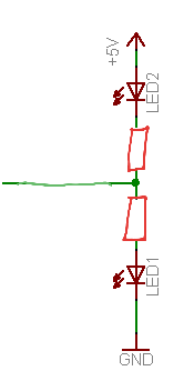

von Falk B. (falk)
Otto K. schrieb:
> Wahrscheinlich könnte der das sogar. Nur dann müsste man auch wiederum
> zwei GPIO Ausgänge, nur für die Ansteuerung der beiden Leuchtdioden
> opfern.
Nö, einer reicht.
Beitrag "Re: Tipp zu Schaltung gesucht: OR von 2 LEDs mit einem Transistor"
Falk B. schrieb:
> Nö, einer reicht.
Dann aber nicht noch mit zwei Dioden in Serie, so wie du das
fälschlicher Weise gemacht hast, sondern einfach nur mit zwei
Widerständen.
Falk B. schrieb:
> Nö, einer reicht.
Siehe den Post weiter oben im
Beitrag "Re: Umschalterkennung 3.3V <-> 5V"
Mit den beiden Widerständen kann dann der Strom bzw. die Helligkeit für
jede LED einfach eingestellt werden.
