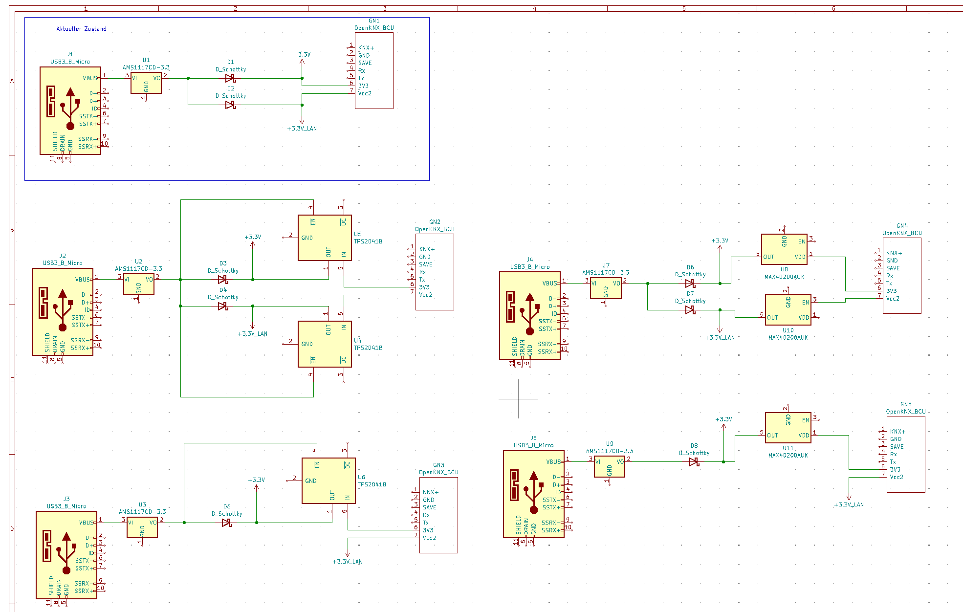

ich arbeite an einem Gerät das grundsätzlich über einen in den
Transceiver integrierten Schaltregler aus dem angeschlossenem Bussystem
(KNX) versorgt wird.
Zum Flashen aber auch für "Service" Anwendungen hat das Gerät aber auch
eine USB Buchse mit Terminalprogramm)
Über USB wird das Gerät im "FW-Flash" usecase mit einem LDO und einer
Schottky Diode mit Spannung versorgt. Soweit, so gut.
Jetzt kommt es in dem Fall dass der User zuerst USB anschließt und dann
das Bussystem mit dem Schaltregler, dass der Schaltregler wahrscheinlich
über die erfolgte "Rückwärtsbestromung" in einen Latchupeffekt oder so
reinläuft und nicht mehr arbeitet wie gewünscht und sich nach gewisser
Zeit auch selbst vernichtet..
Soll man ja auch nicht machen, Schaltregler mit Fremdspannung zu
beglücken.
Die einfachste Lösung, eine zweite Diode in dem Strompfad Schaltregler
=> 3,3V Rail, scheiter am Drop den ich mir nicht leisten kann und an den
festen 3,3V Ausgangsspannung des Schaltreglers.
Um es noch etwas komplexer zu machen.. es gibt zwei 3,3V Rails, da der
Transceiver zwei unabhängige Schaltregler (mit je 100mA) mitbringt.
Die sind über die beiden Dioden im aktuellen Zustand entkoppelt.
Jetzt suche ich nach dem "heiligen Gral"..
- kompakte Lösung (ich hab nicht viel Platz)
- energieeffizient (ich bin bei dem was ich an Leistung aus dem Bus
entnehmen darf, an der Grenze)
- und kosten solls natürlich auch nichts (möglichst wenig ;) )
Ich hatte dazu folgende Ideen:
a) Versorgung über Schaltregler wegschalten, wenn das Gerät per USB
versorgt wird (ActiveLow- High-Side Switch)
b) Ideale Diode Max40200 oder sowas verwenden um die Rückwärtsbestromung
zu verhindern
c) Grundsätzlich denkbar wäre, die Versorgung des LAN-Parts im USB Fall
zu unterlassen. Primär dient der USB zum FW-Laden. Daher vertretbar
(aber nicht ideal).
Der Max40200 ist relativ teuer mit 50-60Cent.. x2 sind es schon 1,20.
Passende High-Side Switches gibts viele, auch günstig vom Chinesen zB
CH217K (15Cent).
Funktionieren denn meine angedachten Lösungen a und b überhaupt oder
übersehe ich was?
Gibts alternative Arten das zu lösen oder alternative interessante
Bauteile?
So was wie einen 2kanaligen PowerMuxer im SOT23 oder so..
Ing-Dom schrieb:
> dass der Schaltregler wahrscheinlich über die erfolgte
> "Rückwärtsbestromung" in einen Latchupeffekt oder so reinläuft
Das "oder so" ist das hier: synchrone DCDC-Wandler arbeiten gerne mal
"rückwärts" als Stepup, wenn der Ausgang bestromt und der Eingang offen
ist. Siehe z.B. den Beitrag "Rock Versorgung USV gestützt" und den
Beitrag "AP64502 stirbt bei Vout > Vin".
von Ing-Dom (Firma: OpenKNX) (sirsydom)
hmm mein Stepup stirbt aber nicht in dem Fall das V-out > V-in - das
übersteht er ohne Probleme dauerhaft, ohne Erwärmung, nennenswerten
Stromfluss oder dass an Vin irgendeine Spannung messbar wäre.
Der buck bzw die bucks sind aber in den transceiver integriert:
https://www.onsemi.com/download/data-sheet/pdf/ncn5130-d.pdf
Der Fall tritt dann auf, wenn das Gerät per USB versorgt ist und man
dann Busspannung anlegt. Der stepup fängt an zu arbeiten und liefert
auch 3,3V - das merkt man daran dass die 3,3V Rail dann auch 3,3V hat,
statt 3,0V im Falle der Versorgung über USB => LDO => Schottky.
Nur passiert dann folgendes.. die Rail bricht immer wieder auf 3V ein,
schweankt also zwischen 3 und 3,3V.
Dabei steigt der vom Bus aufgenommene Strom auf 45mA (normal wäre 35mA)
und der NCN mit den Schaltreglern wird heiß...
Ich denke aber das ist gar nicht so wichtig, denn das man den DCDC nicht
rückwärts betreiben sollte stimmt ja sowieso.
Die Frage ist nur, wie man das Schaltungstechnisch am geschicktesten
umsetzt..
PS: korrekt: an Vin sind 3,3V messbar, an VBus 0V. Aber das ist klar, da
ist eine Diode dazwischen..
