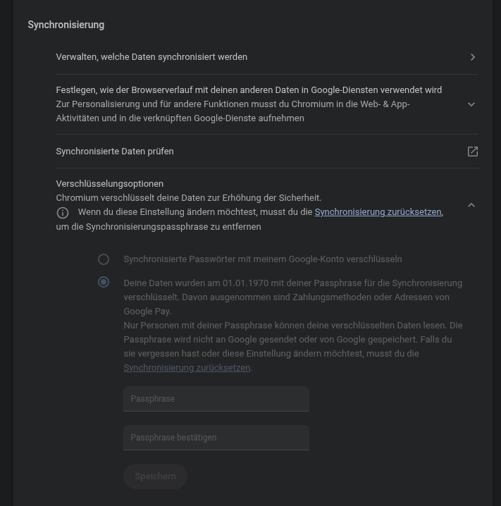

von Εrnst B. (ernst)
Flip B. schrieb:
> Sowas unabsichtliches ließe sich aber technisch verhindern, in dem
> solche informationen wirklich nur verschlüsselt übertragen würden, und
> der Key nur manuell vom Benutzer im zu synchronisierenden Gerät
> eingetragen wird. Aber dann würden wieder leute nach recovery-methoden
> schreien, die ihre keys verschlampt haben.
Genau diese Option bringt Chrome(Chromium) doch mit, man muss sie nur
einschalten.
Zwar nicht seit 1970, aber schon sehr sehr lange.
Screenshots aus den Settings bei beiden Browsern sind angehängt.
d.H. deine Wunschvorstellung ist schon seit über 10 Jahren Realität.
Recovery ist auch kein Problem. Einfach Cloud-Daten löschen, neues
Verschlüsselungs-Passwort vergeben, und den aktuellen Stand vom
aktuellen Rechner wieder in die Cloud hochladen.
Danach fragen alle weiteren Browser, die an den Daten hängen, nach dem
neuen Entschlüsselungspasswort.
Also: Recovery ist straightforward gelöst, und benötigt keine Backdoor
in der Verschlüsselung.
Nur für den Fall "Alle Rechner, Notebooks, Telefone, Backups
gleichzeitig gelöscht und auch Passwort vergessen" gibt's kein Recovery.
Und das ist auch gut so.
Ausnahme gibt's für Google-Pay, aber das muss man ja nicht nutzen. Und
der TE hat das Problem, dass neben Kreditkarten auch Lesezeichen
