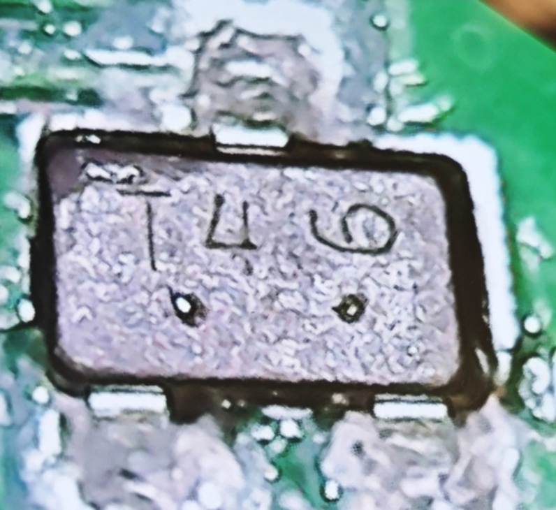

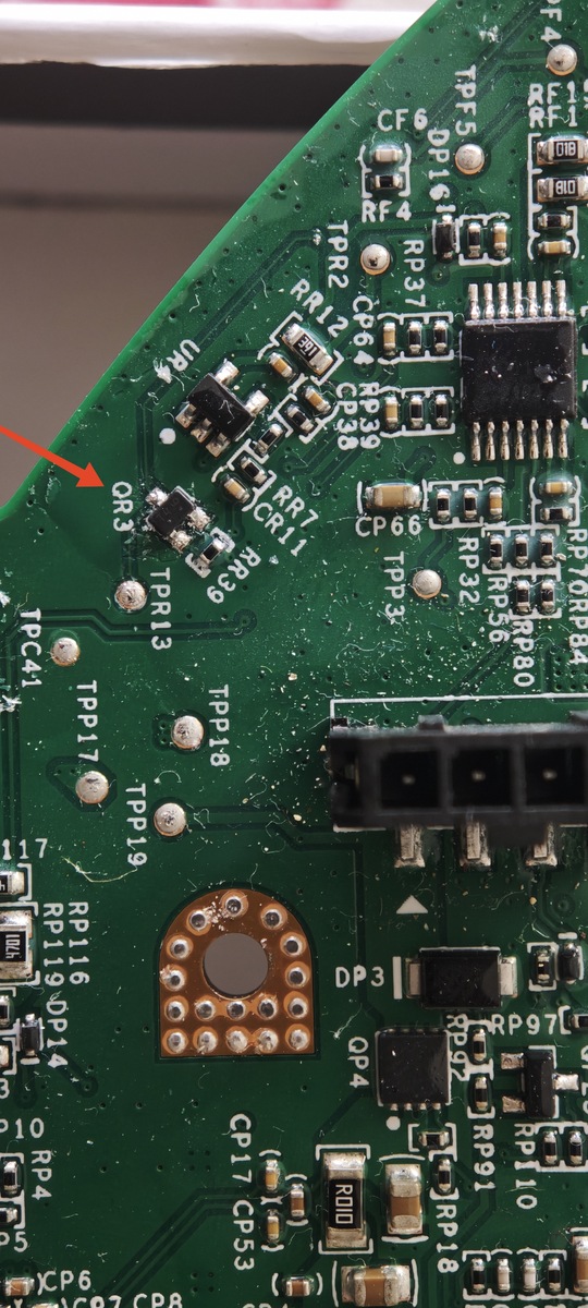

Hallöchen,
kann mir jemand helfen um so ein "Teil" zu identifizieren?
Vielen lieben Dank

von H. H. (Gast)
Michael B. schrieb:
> Panjit
Da sieht das Marking anders aus.
Welche Baugröße ist es denn?
Und die Umgebung könnte auch helfen.

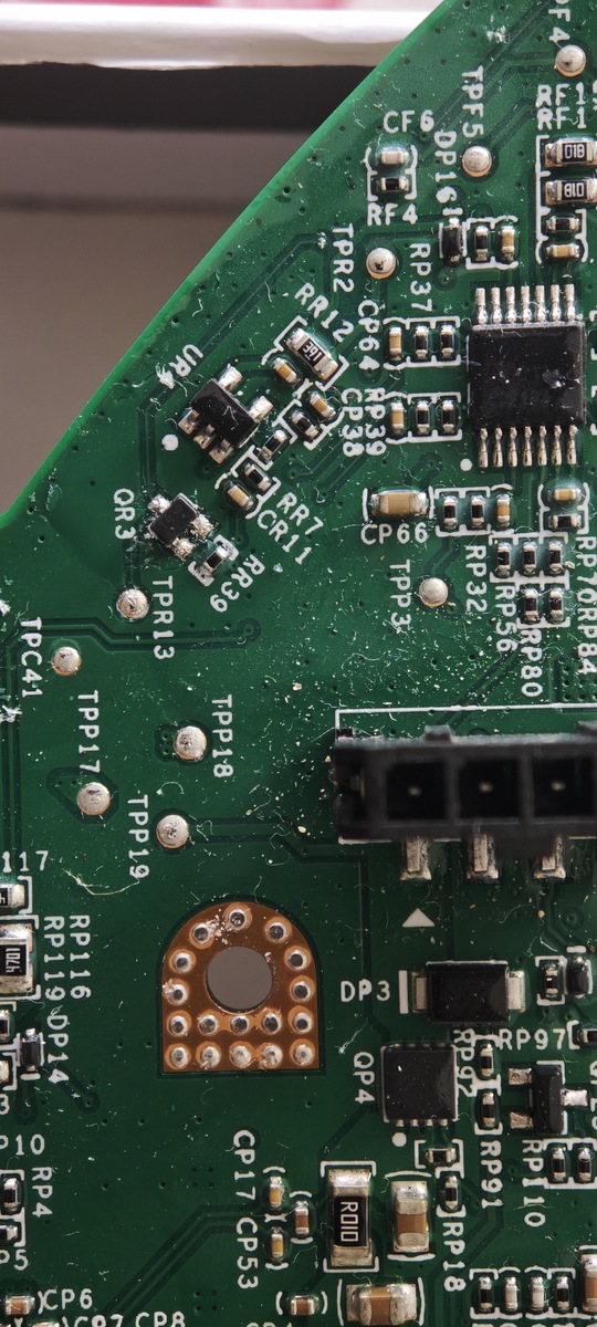

von Bobo K. (steckerole)
H. H. schrieb:
> Michael B. schrieb:
>> Panjit
Dimensionen sind 2x1mm (+-0.1mm)
Auf dem zweiten Bild habe ich das Teil markiert.
von H. H. (Gast)
Also SOT-323.
Also ein Transistor, wg "Q".
Bei dem Marking denk ich an Onsemi, mal sehen ob mir noch was
konkreteres dazu einfällt.
